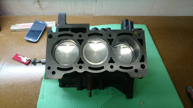

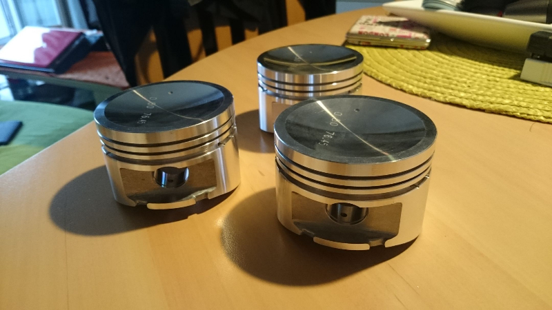

Deswegen habe ich mich auf die Suche Im Netz gemacht und nun finden NISSAN GA16DE Kolben platzt. Zu meinen Glück fand ich sogar Semi-Schmiedekolben in Japan..... der letzte Verfügbare Satz!
Damit sie aber in den Block passen, musste der Block um 2mm abgefräst werden. Denn die liegen im Gegensatz zu den Originalen tiefer.
Ausserdem ändert sich die Verdichtung von 8.2:1 auf 7:1. :mrgreen:

Hier nochmal die Kolben.

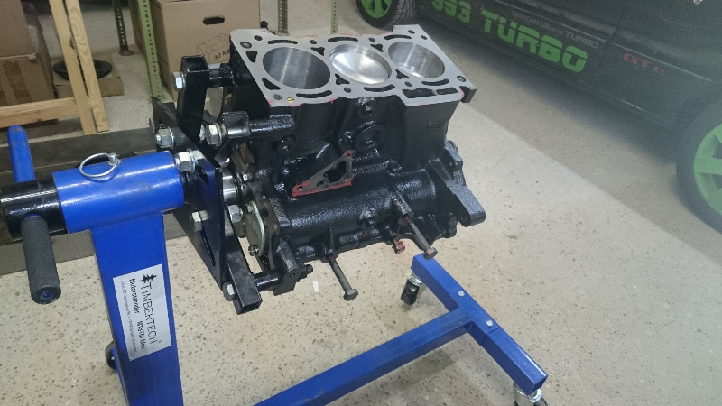

Und natürlich auch im eingebauten Zustand. Frisch gebohrt, gehohnt, gewuchtet... das volle Programm halt. :D

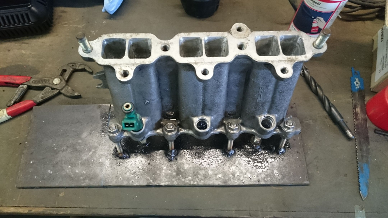

Der Kopf hat jetzt auch um 1mm größere Ein- und Auslassventile. Aber fragt mich jetzt nicht warum ich kein Bild am PC habe... Muss ich wohl noch Bilder davon machen. Übrigends auch der Grund warum bei Kolben Taschen eingefräst wurden. Original ist es schon verdammt knapp aber die neuen Ventile haben den Kolben leicht berührt. :wink:

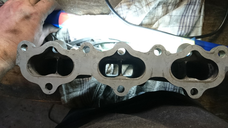

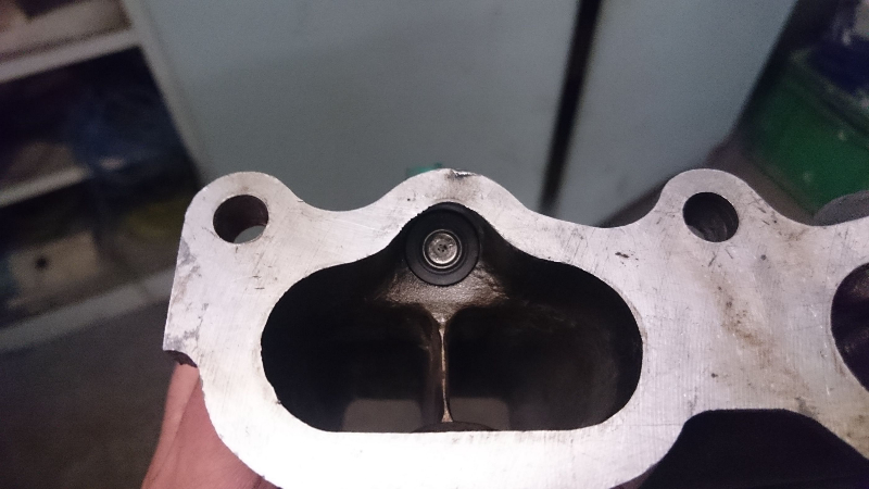

Da die Ventile jetzt größer sind habe ich auch die Ansaugbrücke bearbeitet und ganz schön was am Querschnitt rausholen können. :mrgreen:
Die Ansaugbrücke musste auch noch für die Bosch Düsen angepasst werden. Schlußendlich kommen nicht diese grünen 440ccm China-Schund Düsen rein, sondern originale 520ccm Bosch Düsen. ;)

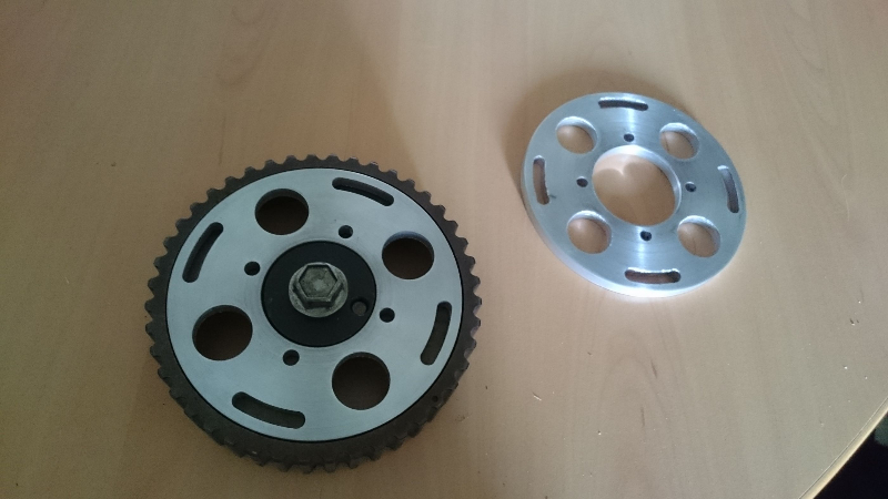

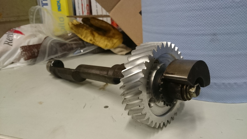

Gestern frisch fertig geworden... Die Ausgleichswelle mit dem neuen Zahnrad aus Aluminium. Die Originalen Kunststoffzahnräder lösen sich regelrecht auf bei hohen Drehzahlen. Was aber ein bekanntes Leiden bei diesem Motor ist. Sollte jetzt der Vergangenheit angehören....
Aktuell steht jetzt noch das verstellbare Nockenwellenrad an. Da es für mein Motoröchen kein fertiges Teil zum Kaufen gibt, habe ich wiedermal kurzer Hand selber was gefräst. :D Die nächsten Tage gehts ans bearbeiten der Räder.
Sobald ich endlich eine neue Ölpumpe gefunden habe gehts ans fertig zusammen bauen. Hoffe das ich bald eine finde, denn es ist schon verdammt schwierig eine zu bekommen. :roll: Wünscht mir Glück! :wink:
