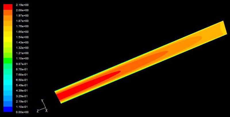

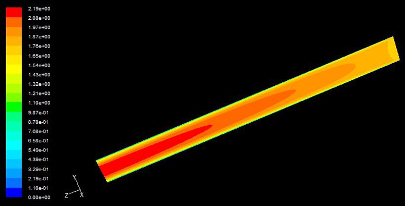

Ich war mit dem Umbau meines Luftmassenmesser von Di= 50mm auf 46mm beschäftigt.
Leider ist die Strömung in dem Luftmassenmesser selbst bei Standgas schon turbulent, so das man nicht ohne weiteres einfach mit einem Korrekturfaktor rechnen kann. Wäre die Strömung laminar hätte ich einfach (Abhängigkeit von der Querschnittsverengung) den gesamt Volumnestrom um 18% reduzieren können, fertig.
So einfach war es nicht also fing ich an die Sache zu simulieren.
Hier seht ihr die Strömungsgeschwindigkeiten für 46mm Durchmesser bei 5,6Kg/h (bei mir etwa Standgas).
Man sieht gut das es sehr lange dauert bis sich das Strömungsprofil vollständig ausbildet. In dem Fall braucht es vom idealen Einlass (oragne Fläche) bis kurz vor Auslass knapp 600mm!
Für den nicht idealen Einbau, wie es eigentlich immer ist also hinter Bögen und anderen Sachen, bedeutet dies, dass der LMM definitv falsche Werte anzeigen wird, da er lediglich in der Mitte die Strömungsgeschwindigkeit erfasst und daraus den Volumenstrom errechnet.

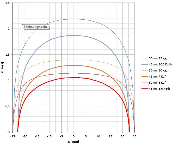

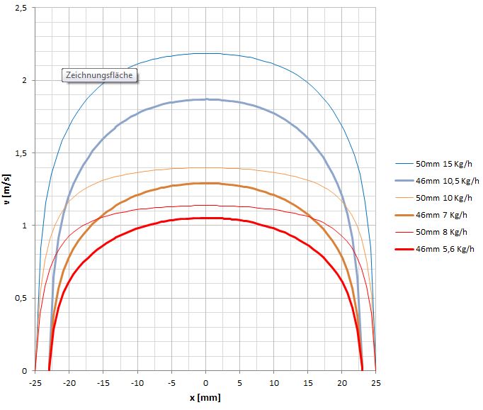

Des weiteren zeigten die Simulationen das mit steigendem Volumenstrom sich der Geschwindigkeitsverlauf kontinuierlich verändert. Dies wiederum bedeutet das für jeden spezifischen Volumenstrom ein einzelner Korrekturfaktor ermittelt werden muss. Im Diagramm ist der Volumestrom von 46mm immer 30% weniger als der von 50mm, die Differenz steigt mit zunehmenden Volumenstrom.
Da jede Rechnung misch min. 1 Tag kostet (trotz eines vernünftigen Rechners) und ich der Realität nur bergenzt nachkomme, habe ich mir eine experimentelle Methode überlegt:
1. Man hinterlegt der UMC1 / MS2 eine LMM Kennlinie die in etwa passt und von der man die exakten U und QWerte kennt.
2. Man beginnt die VE / Trim Table bei einigen Drehzahlen (bei mir waren es 5) auf ein AFR von 14.7 zu bekommen
3. zu der passenden Drehzahl bekommt man nu zum einen den Luftmassenstrom und die Menge an Sprit die zu viel oder zu wenig war zu sehen
4. die bekannt LMM Kurve kann man nun korrigieren (gemessenen Volumenstrom die Spannung zuordnen; Volumsntrom über den Korrekturfaktor erhöhen/verringern; in MAFanalyzer die Spannung + korrigierten Volumenstrom eintragen)
5. korrigierte Kennlinie einlesen
Hat man dies getan sollte man in der Trimtable vernünftige Werte um die 100% finden und kann damit weiter arbeiten.
Hier ein Auszug meiner Korrkturwerte:
2,8g/s 42% zuviel
15g/s 32% zuviel
36g/s 26% zuviel

Bei Opel sitzt vor den LMM (zumindest in den aktuellen Modellen) ein Stroemungsgitter.
Sieht es wenig so aus wie von einem Haarfoen abgebaut. Dieses Gitter ist sehr wichtig, es hilft
bei der korrekten Anstroemung ungemein. Falls ihr sowas nicht haben solltet, ueberlegt euch mal
ob ihr sowas haben wollt. (Wir hatten mal kurz einen Test gemacht da wir nicht wussten ob wir Luft limitiert fahren
und liessen es weg. Was haben wir fuer tolle Werte bekommen: 230Nm vom 1.8 Sauger...aber nur in der Motorsteuerung).
Trabbifreund
Beiträge: 130
Wohnort: Dresden
Re: LMM (MAF) und UMC1
Beitrag von Trabbifreund »
Stimmt, das Gitter bringt ungemein etwas.
Sollte der Luftmassenmesser aber direkt hinter einem Bogen sitzen kann auch das Gitter nicht mehr viel machen.
Bei manchen ist noch ein Drahtgeflecht mit dabei. Mit oder ohne machte aber keinen Unterschied bei mir.
