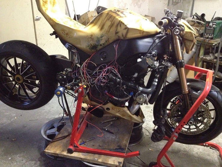

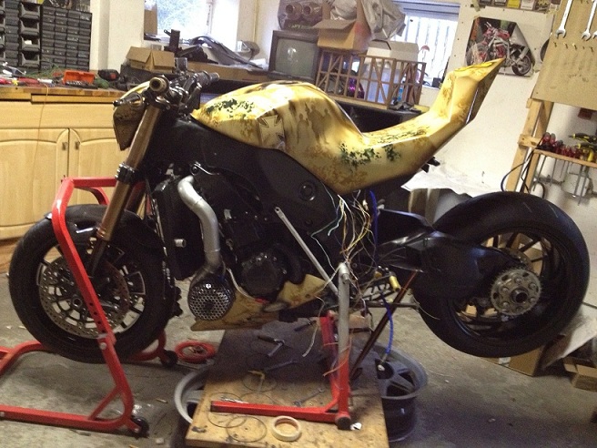

update:
Das Projekt nähert sich dem Ende. Kommt jetzt doch eine UMC1 rein.
Hat jetzt neuen Lack, Selbstbau Einarmschwinge, Ducati Diavel Felgen usw.
Aber seht selbst.
Beiträge: 1152
Re: Kawasaki Zx10 R Turbo
das projekt nähert sich dem ende :lol:
der spass fängt erst dann richtig an :wink:
sieht verdammt lecker aus,dein bike
die tank-heck-kombination sieht nach verdammt viel arbeit aus,
was ich so auf dem bild erkenne,sehr saubere arbeit-hut ab...
