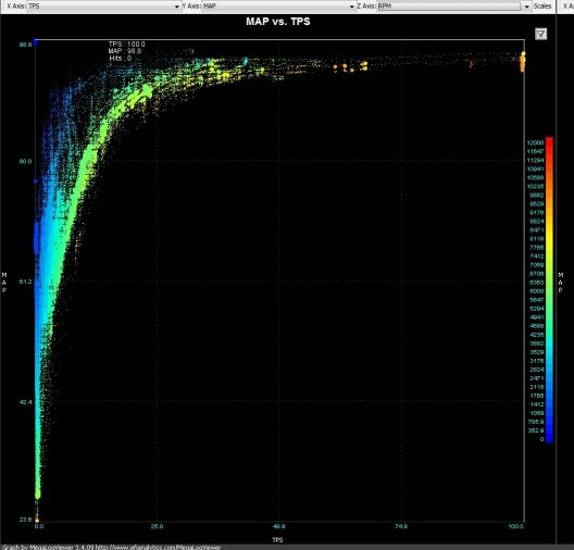

Hab heute mal ein längeres log geschrieben.
Ein wenig im logviewer experimentiert und das ein ode andere aufschlussreiche Bild erhalten.
Ich glaube,ich sehe noch etwas Feinschliff in der Einteilung der unteren lastachse.
Beiträge: 1152
Re: Yamaha FZR 1000 exup mit UMC1
heute hab ich mich mal hauptsächlich mit dem unteren drehzahlbereich befasst.
speziell in den bereichen und laständerungen die bei mir normal fast nicht vorkommen.
so ab 4000U/min ist nahezu keine zusätzliche beschleunigungsanreicherung nötig,da reicht die map-änderungen in dem control-alghoritmus aus.
unter 4000U/min ist bei grobmotorigem gasgeben im 4/5.gang ein leichtes nachziehen beim schlagartigen gasaufreißen zu spüren.
in den unteren gängen ist man schneller als man vollgas geben kann raus,oder auf dem hinterrad.
deswegen fällt mir das auch nur,vorsätzlich provoziert,auf.
so ein log ist schon was feines um die fehlende pw über die accel rauzufinden.

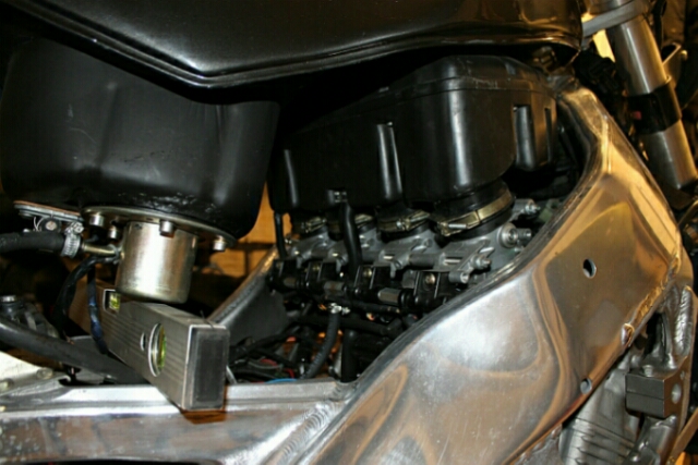

Beiträge: 1152
wenn möglich, besorge dir die k1 Brücke, dann sparst du dir die Umrüstung der Kaltstart Anhebung (choke).
K1 hat noch einen chokezug, bei der k2 wird das über den sekundarklappenmotor erledigt.
Ist zwar kein riesen Aufwand,aber wenn mans vorher weiß, kann man sich die Arbeit sparen.
Die Abstände musst du anpassen,dass geht aber relativ einfach.
Gixxe hat 80-80-80 die FZR hat 85-92-85
Die Abstände müssen absolut exakt sein,sonst gibst Probleme beim einbau :roll:
Die gummimuffen zwischen Vergaser und ansaugstutzen am besten neu und original Yamaha,
keine Zubehörteile,die taugen nichts und härten schnell aus.
Ansaugstutzen konisch erweitern bis keine Übergangskanten mehr da sind.
Geht ohne probleme mit einer halbrund feile.
Adapter drehen oder lassen,für auf die original-airbox
20mm lang einmal 54mm innen auf 60mm außen.
Gaszug muss angepasst werden,am besten rep-satz mit lotnippel und einstellschrauben kaufen.
Pickupsignal vom original abgreifen.
Pumpe in den tank ist am besten,brauchst aber den gegenflansch.
Einen unfalltank mit beulen ausschlachten,findet man schon für kleines Geld.
Da ist dann alles kompakt zusammen.
Es ist zwar etwas tricky,da die Pumpe nur in einer Position passt.
Da sie sonst an der Lima oder Anlasser anstößt.

Beiträge: 1152
ja ich meine die ansaugstutzen zum block.
im ausgebauten zustand natürlich,an den drosselklappen wird derart nichts bearbeitet,
außer die abstände,die sekundären klappen entfernen und die klappenbetätigungen anpassen.
du mußt die stutzen auf ca.1cm tiefe konisch erweitern,sonst hat man eine kante.
ich hab bewußt ne feile genommen,da nicht sehr viel fleisch übrigbleibt an den stutzen an einer stelle.
mir war das risiko zum durchbruch zu groß mit dem fräser.
rechne mal so mit 3-4 stunden gemütlich für alle 4 stutzen.
und bestelle 4 0-ringe für die stutzenflansche zum kopf neu in der apotheke :roll:
nicht erschrecken über den preis,ein hochgegangener motor durch flaschluft ist teurer.
