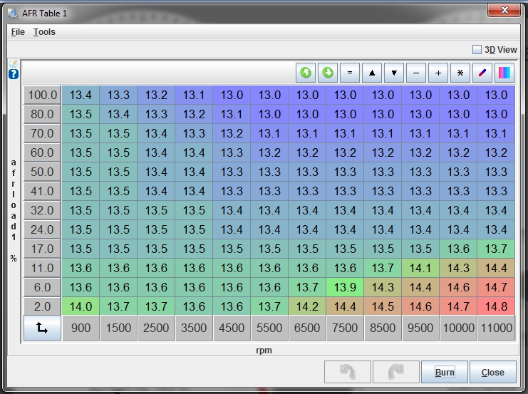

Re: Probleme mit EDK
ist halt von einem motorradmotor,
ich könnte die bereiche bis 11% sogar noch etwas abmagern,so 0.2-0.3 punkte.
das ist der cruisingbereich,aber hat dann zur folge weichere gasannahme und nicht so bissig.
dies war aber nicht mein derzeitiges ziel,nur um irgendwo noch einen halben liter verbrauch rauszuquetschen.
- afr-01.jpg (259.77 KiB) 9676 mal betrachtet

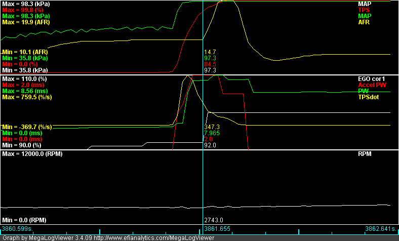

gestern hatte ich mal ein wenig zeit zu fahren und hab mal versucht ob sich dieses verhalten,
wie von dir beschrieben,auch bei mir vorkommt.
sieht das dann so auch bei dir aus ?
ok,ich mußte schon exzessiv am kabel ziehen,aber es lässt sich wiederholen.
meine vermutung ist,es hängt mit dem simplen ego-corr-alghoritmus
und dem grenzwert zur ego-corr-abschaltung zusammen.
da bei "simple"die korrektur ja immer mehr oder weniger hinterher hingt.
gerade bei sehr kleiner dk-öffnung kommt die simple-regelung an ihre grenzen.
ist sie gerade auf dem"absteigenden ast",
man reißt das gas auf,
dazu noch einen grenzwert von z.B 80% dk-öffnung in der ego-correctur bestimmt,
fällt die ego-correctur ab 80% dk weg und diese correcturmenge fehlt in dem moment.
umgekehrt,wenn die ego-correctur am steigen ist,in dem moment,
fällt dieser überschwinger flacher aus,oder manchmal passt es.
abhilfe könnte die umstellung auf pid-regelung der ego mit einem hohen grenzwert in der abschaltung der ego bringen.
soweit ichs noch im kopf habe,ist eine drehzahlgrenze nicht möglich ?
nur temp,map,%dk stehen zur auswahl ?
auch die umstellung auf eae,was aber ja mal nicht schnell sauber abgestimmt ist,kann helfen.
die beiden dinge beeinflussen sich in dem moment,meiner meinung nach.
- graph.png (19.72 KiB) 9645 mal betrachtet

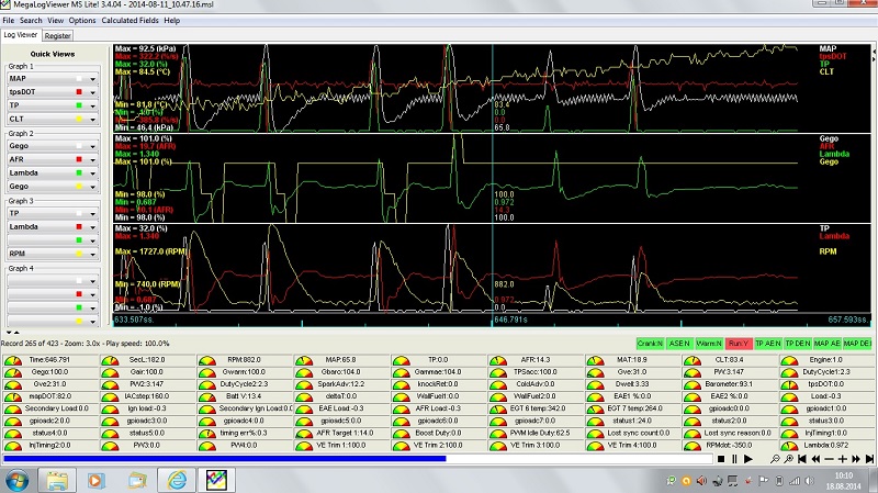

Der log ist von mir,von meinen versuchen gestern.
Dies ist ja nur der kurze Ausschnitt mit dem uberschwinger.
Das war im 5. Gang,bei dieser Drehzahl biste so bei ca. 45-50km/h.
Ich hab ja versucht diese uberschwinger nachzuvollziehen.
Muss ja digital mit >700%tpsdot in dem Drehzahlbereich am gas reissen,
dann bekomme auch ich,mit dem jetzigen setup,diese Schwinger.
mir ist das was sehr interessantes aufgefallen,was meine theorie evtl.wiederlegt und doch bestätigt.
das was ich bis jetzt als mager interpretiert habe,ist eigentlich eine überfettung.
bei überfettung gibt die sonde die fehlmeldung zu mager raus.
bei deinem log ist bei der dritten und zweiten beschleunigung links neben dem index
die ego auf 100% und du hast eine gleichhohe abmagerung in der lambdakurve beim öffnen,
bei beiden steigt der map-wert auf max.
bei der dritten öffnest du schneller und weiter,der map wert geht aber auch nur bis zu den werten vorher,
liefergrenze schon überschnitten,doch durch die schnellere öffnung gibts nochmal extra acc,
die egocorr ist gerade bei 101%,nochmal 1% dazu,gibts richtig fett.
wenn man jetzt noch am ego-delay die passenden werte einspielt,
passt der angebliche afr-mager-peak,
sauber über den tps-peak.

also je geringer ich die Anreicherung stelle desto höher wird der Magerpeak.
Geringe Anreicherung=Magerpeak auf Lambda 1,3 anschließend keine Überfettung
mehr Anreicherung=niedriger Magerpeak anschließend Ausschlag auf Lambda 0,7
Das ganze ist davon Abhängig ob die Klappen vor dem Beschleunigen zu sind oder ob aus (zB.) viertelgas rausbeschleunigt wird.
Klappen vorher zu= Peak groß
Klappen vor Beschleunigen Viertel oder Halbgas= Peak minimal.
Ich werde jetzt mal EAE testen....
Mfg Andy
