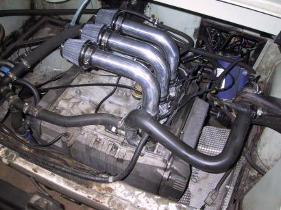

so soll dann die neue Ansauganlage aussehen:
Der Sensor für die Ansaglufttemperatur muß noch gesetzt werden.

Die Rohre fressen Leistung ohne Ende!
Hast Du die Ansauglänge bis zum Ventil berechnet? Brauchst Du die Formel dazu?
Erheblich besser ist es, wenn du die Mopedfilter abschraubst, auf jedes Rohr einen Trichter steckst und zum Filtern eine große (min.3-facher hubraum, besser 5-facher) Airbox baust. In die dann einfach eine Filtermatte integrieren.

Berechnet ist da nix, die Formel könntest du mir mal bitte zukommen lassen.
das mit der airbox überleg ich mir.

Kannst Du gern haben!
Hast Du Fax? :mrgreen:
Das wäre am einfachsten. Mit einer Formel allein ist es leider nicht getan. Da spielt nicht nur die Länge und der Durchmesser mit rein. Drehzahl, Schwingungen, Steuerzeiten, Ordnungen der Schwingungen und Schallgeschwindigkeit.
Das sind 9 Seiten Input. solle man sich beim Sauger jedoch auf jeden Fall antun. Zumal Du ja alle möglichkeiten hast, um die Länge zu beeinflussen. Bei einem Sammelrohr mit einelner Drossel ist das schon schwieriger. :D
Schick mir mal Deine Faxnummer.

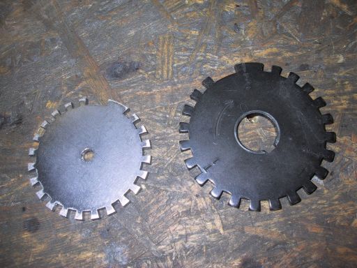

So sieht mein frisch gelasertes Triggerrad aus:
Das große ist Original Triumph 955i, das kleine hab ich mir fertige lassen, in dem das große eingescannt wurd und dann verkleinert. Nen VR-Sensor ist auch bestellt, mal schauen ob das dann klappt.

in das triggerrad musst aber noch eine zahnlücke feilen.
kann man in der software 24-1 einstellen?
Re: Fiat 126 mit BMW K75-Motor und Mini-MS
gravedigger hat geschrieben:in das triggerrad musst aber noch eine zahnlücke feilen.
ich frage mich wie die ms zu dem großen/doppelten zahn umgeht?
ja auch.

Beitrag von gravedigger »
frag ich mich auch.

Hallo.
Die Formeln und den theoretischen Hintergrund dazu findest Du u.a. auch im Buch "Tuning Tipps-Teil I" von K.H. Müller. In diesem Buch wird das ganze auch am Beispiel eines 1,8er Golf GTI Motors einmal beispielhaft durchgerechnet. (http://www.tuning-tipps.de/Tuningbuch.html)
So lange Saugrohre können funktionieren, wenn Du Dir die Schwingungsaufladung zunutze machen willst. Diese funktioniert aber nur in einem relativ schmalen Drehzahlband. Sieht man aber oft an Serien-Motoren.
Wichtig ist, dass Du den Einlauf des Rohres trichterförmig gestaltest. Denn die Luftsäule ist während des Ansaugtaktes in "voller Fahrt", prallt dann vom schließenden E-Ventil zurück. Es bildet sich also eine Druckwelle, und diese läuft bis zum Trichter, wo sie wieder "zurückfedert" usw. Mit Deinen "offenen" Filtern wird das "zurückfedern" so vermtl. nicht funktionieren. Wenn dies Timing optimal passt, dann öffnet das Einlassventil just in dem Moment, wenn die Druckwelle wieder am Einlassventil angekommen ist.
So als Anhaltspunkt: Bei einer "scharfen" Nockenwelle (>290°) müssten an einem 1,8er Golf Motor die Ansaugrohre jeweils 48cm lang sein, um bei ~6400RPM eine Schwingungsaufladung 2ter Ordnung zu erhalten. Länger als man gemeinhin so denken würde....
Was generell unschön ist, sind so scharfe 90° knicke.
Beiträge: 1152
Ich würde mich einfach an den original Trichterlängen orientieren.
oder einfach die originale airbox verbauen und ausserdem hat die ja trichter integriert.
dann klappts auch mit der lautstärke und vom platz her müsste es auch funzen.
an den ausgang der box kann man dann einen k&n hängen oder die originale luffibox ohne luftmassenmesser.
