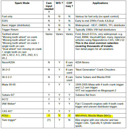

Also gleich vorweg, bevor hier falsche Infos die Runde machen.
Der Miata CAS ist absolut tauglich für alles Vollsequentielle.
Ich fahre ja selber sowohl vollseq. Zündung als auch Einspritzung.
Das Problem ist das Triggersignal.
Normale MS2 Umbauten nutzen dafür die LED Ausgänge auf dem Board. Da kommen also positive Triggersignale raus.
Bei der UMC2 sitzen aber zwischen den "LED Ausgängen" und dem Stecker noch die internen Zündendstufen.
Diese nutzen das "positive" Signal schon um die internen Endstufen auf Masse zu schalten.
Du versuchst also mit den internen UMC Endstufen die Endstufen der Spulen zu steuern.
Das funktioniert so nicht direkt.
Die Toyota Spulen brauchen entweder ein 5 oder 12 Volt Triggersignal.
Um das zu erzeugen, musst du die Triggerleitung der Spulen mit einem Pullup auf eben diese 5 oder 12 Volt hochziehen. (pull-uppen
Wenn das gemacht ist und die Endstufen der UMC dann auf Masse schalten, bricht die vorher hochgezogene Spannung zusammen.
So entsteht das benötigte Rechtecksignal für die Toyota Spulen.

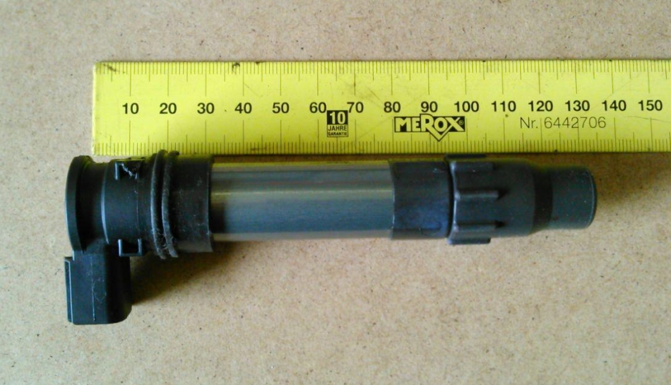

Re: Ansteuerung Einzelfunkenzünspulen
Hab heute mal eine ausgebaut und ein bisi gemessen.
Länge über alles: ca. 127mm
Länge Oberkante obere Dichtung bis Unterkante untere Dichtung: ca. 108mm
Länge Oberkante obere Dichtung bis Oberkante des Kerzenanschlusses: ca. 78mm
Schaftdurchmesser: ca. 21mm
Durchmesser Noppendichtung unten: ca. 23mm
Kerzenschachtdurchmesser MX5 (oben im Ventildeckel): ca. 26mm
Was mir allerdings dabei wieder aufgefallen ist.
Zumindest meine Version der CBR Spulen passen nicht auf normale Kerzenterminals.
Man braucht Kerzen wo man die Anschlüsse oben abschrauben kann.
Die Spulen passen nur auf die Gewindeterminals.

Hi, ja SPS verwendet diese Spulen auch. Dort fahren sie die mit einem 12 Volt Pullup bzw. einen 1kOhm widerstand auf die 12 Volt Leitung. Hab auf meiner ja schon 5 Volts ich werde aber auch einfach mal die 12 Volt drauf hängen. Allerdings fahren die auch meistens normale MS Steuerungen. War mir gerade nicht so sicher ob die überhaupt interne Treiber haben..
Also ja die Spulen funzen seit geraumer Zeit ganz gut. Den Tacho habe ich aber immernoch nicht angesteuert, da ich mein Tablet immer mit im auto habe und dort ablesen.
