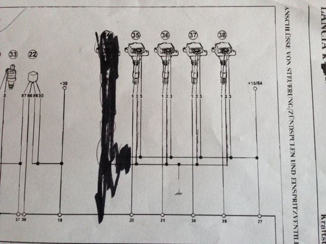

Re: Fragen zu KDFI 1.4
Und die Einzelzündspulen hier nach:
<hoffe das stimmt.

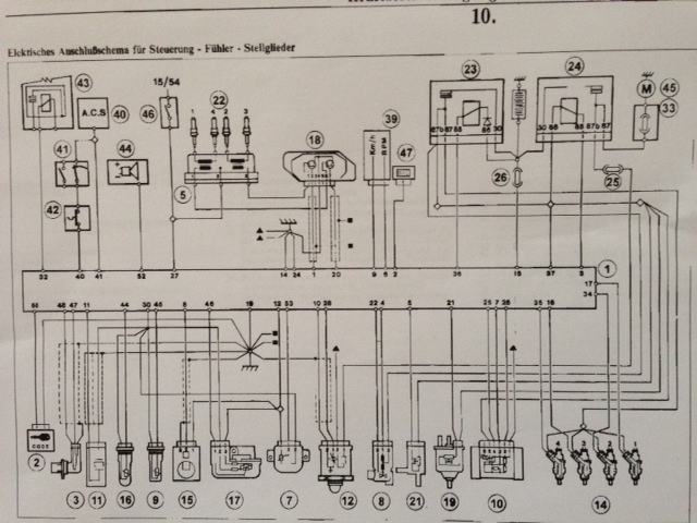

Mit den Nummern von Bosch kann ich jetzt nichts anfangen. Wenn ich jetzt aber deinen geposteten Schaltplan richtig deute dann ist Sensor 3 der Kurbelwellen Sensor und der ist in der Regel mit 2 Anschlüssen ein VR-Sensor.
Den Nockewellensensor finde ich jetzt nicht im Plan....
Weil er eine Schirmung hat, es ist ein normaler Induktivgeber.
Ja genau..... Sieht man eh schön im Schaltplan dass ein Pin auf den Schirm vom Kabel geht. Mit Anschlüsse meine ich natürlich die dann aktiv ans Ecu gehen.
Bei Vr Sensoren sind es in der Regel 2 Vr+ und VR-
Bei Hallgebern dann Spannungsversorgung, Masse und Signal.
Mir ist immer noch nicht klar, wegen dem Anschluss KW- Sensor.
Hab einen 3 poligen Stecker, im originalen Schaltplan gehen 2 ans Steuergerät und einmal an Masse.(siehe Schaltplan oben)
Beim Kdfi hab ich jetzt einen pin am Steuergeräte für den KW Sensor.
Jetzt muss ja einer noch Auf Masse und einer muss + bekommen aber 12v oder 5 Volt???
