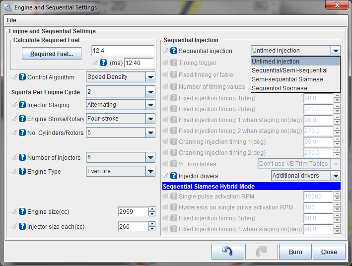

Also wäre simultan und 1 squirt erst vollsequentiell?
Das würde einiges erklären. Ich hab das mehrmals durchgelesen und war immer der Meinung, dass Simultan und 2 squirts dann vollsequentiell ist... Hm, dann muss ich das mal umstellen und schauen, was passiert.
Weil ich hab ja dann 4 Ausgänge, nicht nur 2 Bänke...

Hm, ich weiß was vollsequentiell ist und was da das Steuergerät genau machen soll.
Mir ist nur nicht ganz klar, was ich einstellen muss, dass es das macht.
Vollsequentiell sagt mir ja, nachdem jedes Einspritzventil nacheinander dann einspritzt, wenn der Kolben an dem jeweils richtigen Punkt ist. Damit spritzen (zumindest bei Teillast) die Einspritzventile eben nacheinander ein und nicht gleichzeitig. Daher ging ich davon aus, dass Simultan falsch ist, weil dann (wie früher) mindestens 2 Ventile gleichzeitig einspritzen. Scheinbar ist das falsch?
Also brauch ich simultan mit 1 squirt, dass wirklich jedes Ventil nur einmal je Nockenwellenumdrehung den richtigen Zylinder am angegebenen Zeitpunkt befüllt?

Der Tooltip bei der Einstellung "INjector staging" sagt:
Sets injector staging in non-sequential modes. For Sequential set 2 Squirts/Alternating or 1 Squirt/Simultaneous.

Ich glaube, simultan ist auch falsch. Für mein Verständnis bedeutet simultan, dass alle Ventile gleichzeitig einspritzen.
Aber die richtige Antwort wüsste ich auch gern.

Genau das war bisher meine Auffassung. Aber Alternating und 1 squirt erlaubt er nicht.
Ich muss mir mal ein Oszi besorgen...
Alternating und 2 squirts ist dann nach dem tooltip semi-sequentiell und simultan 1 squirt vollsequentiell? Oder umgekehrt?

Ich würde jetzt trotzdem mal gerne wissen, was jetzt wirklich für vollsequentiell steht. Alternating oder simultaneous? Und wie viele squirts?

Weder das eine, noch das andere! Steht ja oben. Simultan, alle Spritzen auf einmal, als wenn alle Düsen zusammen angeschlossen sind. Alternate, die Düsen Spritzen spritzen paarweise mit einem Impuls pro Umdrehung, zwei Impulsen pro doppelter Umdrehung. Also alles in allem beides kein vollsequentiell.

kann man dann mit der MS2 überhaupt vollsequentiell einspritzen?

Die MS2 kann bis zu vier Injektorausgänge haben und auch vier Zylinder vollsequenziell betreiben. So lese ich zumindest das aus dem Handbuch.

Laut der Tabelle sollte es gehen. Aber die Option sequentiell gibt es im TS nicht! Nur semi-sequentiell und andere Klamotten. Also scheint es nicht zu funktionieren.

Bei der ms3 gibt es diesen Auswahlpunkt.
Re: Teillastruckeln - weiß nimmer weiter
gibts auch bei der MSII
Welcher der vier Punkte soll es denn sein? Ich seh keinen Punkt vollsequentiell. :|
