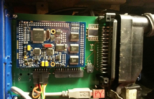

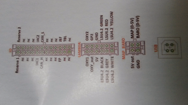

Die Anschlüsse haben wir nicht. Ich löt da jetzt auch jetzt rum. Ich pack jetzt mal ein Bild bei. Wo unsere zusatzanschlüsse drauf sind. Ich schneid da auch nicht den Stecker ab. Wenn da am Steuergerät was nicht funktioniert wird es halt eingeschickt. Ich wollt halt wissen ob man mit einfachen mitteln schnell prüfen kann ob überhaupt was rauskommt. LD12 Led ist grün. Zeigt halt aktiv . Sonst nichts...
Gruss Karsten

Re: Polo Gruppe H
Also laut Kdfi cd gibts dort die Zusatzklemmen für den rs232. Kannst mal ein foto der Kdfi machen? Im geöffneten Zustand...

Die Zusatzklemmen haben wir bei unserer Version nicht. Nur das Steckersystem wie auf dem vorherigen Beitrag beschrieben. Ich schicke noch ein Foto mit, dadurch wird es auch nicht besser. Also, kann man jetzt mit einen Multimeter messen was von der Lambda kommt oder hingeht? Oder Nicht? Ich werde heute nachmittag mal prüfen ob die Lambda sich überhaupt aufheizt. Sollte nicht auch die Led (LD12) blinken wenn die Lambda arbeitet?
Gruß Karsten
Zuletzt geändert von Polo1273 am Di Jul 14, 2015 12:22 pm, insgesamt 1-mal geändert.
Vw Polo 1273ccm, Digifant Zündung, 42mmEinzeldrossel von HondaCBR600, gemachten Kopf mit 296° Nockenwelle, Block angepasst.Verdichtung 12/1.KDFI 1.4 vom G40.
http://gg-motorsport.jimdo.com/
Re: Polo Gruppe H
Bei Oxy_Out kannst du messen...
Ja sollte eigentlich blinken.
Verkabelung der Sonde passt?
Welche Sonde ist angeschlossen? LSU 4.2 oder 4.9????
