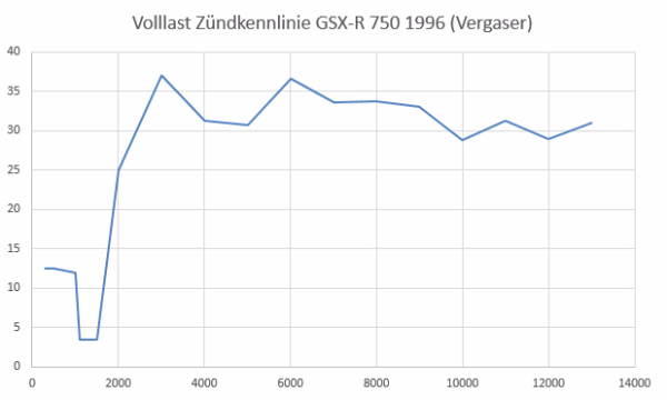

Hier mal die serienmäßige Volllastkennlinie einer GSX-R 750 Baujahr 96.
Da sieht man auch, dass so bei 6000 rpm die maximale Frühzündung erreicht wird und danach wieder Richtung spät gelegt wird.
Entspricht ja eigentlich auch nicht der Theorie. Gemacht haben es die Japaner trotzdem so. Sieht auch bei den neueren Modellen ähnlich aus.

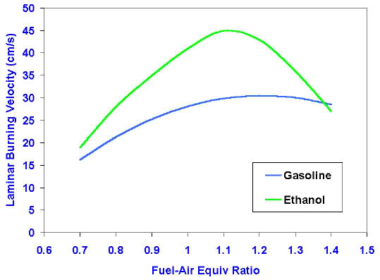

Re: Verlauf Volllast-Zündwinkel über die Drehzahl?

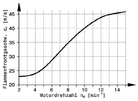

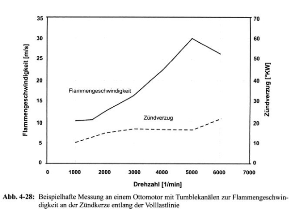

Denke die Aussage mit der Abhängigkeit der Brenngeschwindigkeit zum Luftverhältnis ist falsch.
In sämtlichen Quellen wird angegeben, dass sich die laminare Brenngeschwindigkeit mit steigendem Luftverhältnis verlangsamt.
Die Brenngeschwindigkeit wird beeinflusst vom Zustand des Gemisch, chemischer Zusammensetzung des Kraftstoffs und vom Luftverhältnis. Aber entscheidend ist die Flammfrontgeschwindigkeit, und die besteht eben aus der Summe von Brenngeschwindigkeit und Transportgeschwindigkeit.
Und die Transportgeschwindigkeit ist stark Drehzahlabhängig, wird gerade bei höheren Drehzahlen dann durch Tumble-, Drall- und Quetschströmung vergrößert.
Daher kann aus Messwerten dieser Verlauf für die Flammfrontgeschwindigkeit über die Drehzahl abgeleitet werden: Man erkennt, dass bis ca 4000 U/min (dieser Wert mag von Motor zu Motor unterschiedlich liegen) die Brenngeschwindigkeit dominiert, ab da dann die oben angesprochenen Strömungen die Transportgeschwindigkeit vergrößern, so dass diese Geschwindigkeit mit fast gleicher Steigung sich vergrößert.
Daher wird ab hier die kürzere Zeit die bei höherer Drehzahl zur Verfügung steht kompensiert.
Das führt dann zu Serienkennfeldern, die ab einem gewissen Punkt mit dem Zündwinkel recht gleich bleiben und sich eben nicht mehr groß steigern oder sogar im Winkel zurück gehen können.
Die anfängliche, fixe Zeit zum Ausbilden eines Zündfunkens beträgt ca 1 µs vom Durchbruch bis zur Bogenentladung. Ziel ist es, damit das Gemisch zu entzünden.
Fällt also nicht ins Gewicht.
Bis das Gemisch sich zu einem Durchmesser von ca 10 mm entzündet hat (0,2%-Massenumsatz) spricht man von der Flammkernbildungsphase. Und die ist durchaus von Druck, Temperatur, Gemisch, Strömungszustand usw beeinflusst, hat also auch eine Drehzahlanhängigkeit.
All das zeigt letztendlich nur, dass die Theorie schon so komplex ist, dass jeder Motor da anders reagiert.
Sowas kann nur am Prüfstand ausgefahren werden.
Das von CKP gezeigte Motorradzündkennfeld scheint aber das zu bestätigen, was ich geschrieben habe, dass die Steigerung der Strömungsgeschwindigkeiten bei höheren Drehzahlen die Flammfrontgeschwindigkeit sowie durch höhere Temps und Drücke die Flammkernbildungsphase beschleunigen und so kein früherer Zündwinkel mehr benötigt wird um maximales Drehmoment durch ideale schwerpunktlage zu erhalten.
Bei Drehzahlen über 6000 nimmt auch die Klopfneigung ab, so dass hier fast immer (mit gutem Kraftstoff) im idealen Schwerpunkt gezündet werden kann. Gerade beim Motorrad. Mit dem R6-Motor hab ich viele Stunden auf dem Prüfstand mit Indizierung verbracht mit ähnlichem Ergebnis. Zündzeitpunkt wurde ab 8000 U/min nur noch nach max. Drehmoment eingestellt. Früher zünden war klopffrei möglich, aber da lag der Schwerpunkt dann so früh, dass die Leistung wieder zurück geht. Haben so auch Kennfelder ausgefahren, die oben kaum mehr früher zünden mussten (bei 15.000 U/min) als bei 7000 U/min.
Bin gespannt auf die Prüfstandsergebnisse von ChristianK.

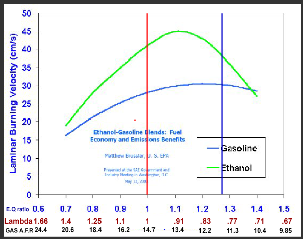

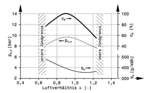

Hi, wo ist der Fehler? Bitte nochmal genau lesen. Ich hatte geschrieben bei 10% Luftmangel maximale laminare Brenngeschwindigkeit.suzuki90 hat geschrieben:Denke die Aussage mit der Abhängigkeit der Brenngeschwindigkeit zum Luftverhältnis ist falsch.
Und 10% Luftmangel ist nunmal lambda = 0,9, also im fetten genauso wie dein Diagramm aus "rennsporttechnik" auch zeigt

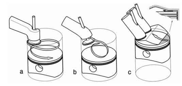

Aber dass ein Motorrad nur Quetschströmung hat, das denke ich nicht.
Gerade bei hohen Drehzahlen entsteht auch ohne künstliche Maßnahmen eine Tumbleströmung. Die Nutzung dieser Strömung kommt auch aus dem Rennsport.
Zumindest wenn man sich das Bild anschaut, sieht man, dass durch die Kanalgeometrie diese Strömung fast automatisch entsteht, wenn die Strömungsgeschwindigkeit im Einlasskanal und dem Ventilspalt groß genug wird. Gerade bei großen Kanalwinkeln wie beim Motorrad.

ich werf direkt auch 2-3Bilder mit rein die ich mal aufgesammelt habe: (bei dem 2.Bild bin ich mir nicht sicher ob dieses von jemand selbst "erweitert" wurde
Edit: und ich kenne es auch mit den Lambda0,9= max. /Brenn/Flammgeschwindigkeit
wieder einmal eine sehr gute "Diskussion".....muss ich mir erstmal gleich in Ruhe durchlesen.
