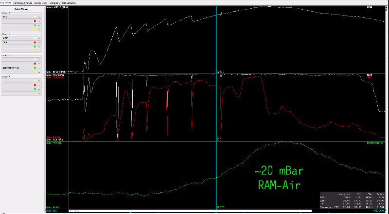

Das Forum macht das Bild jetzt natürlich wieder super klein. Sonst hättet ihr auch noch sehen können wie MAP nahezu konstant bei ~98 kPA bleibt und Baro auf 101.1 kPA klettert.
DAs grüne unten ist der Baro in der Airbox. Darüber in rot TPS und weiß MAP. Ganz oben in weiß die Drehzahl
Wobei das in dem Beispiel wohl eher ein geringer RAM-Air Effekt ist. War vor 2 Wochen mal auf einen (Motorrad)Prüfstand mit echt guter Anblasung für RAM-Air.
Auf der mittleren Stufe (kann jetzt nicht sagen welcher Windgeschwindigkeit das entspricht) hatten wir 6 PS mehr Leistung. Was bei dem Motor circa 5% Leistungszuwachs bedeutet hat.
Da war aber die Airbox auch überall perfekt dicht und große Airbox. Entspricht dann circa 40-50 mBar Ram-Air
Edit: Die circa 20mbar sind auf den Umgebungsluftdruck im Stand bezogen.
Also bei ihm war dann (vll auch wegen der Kalibration) der MAP bei Vollgas nicht auf Baro-Niveau (quantitativ)
Aber rein vom Verlauf her hat sich da beim MAP bei hoher Geschwindigkeit nichts getan. Vondaher meine frühere Aussage, dass hier der MAP für Ram-AIr bzw. BaroCor unbrauchbar gewesen wäre.
- Barometer-detail.jpg (174.07 KiB) 9611 mal betrachtet
