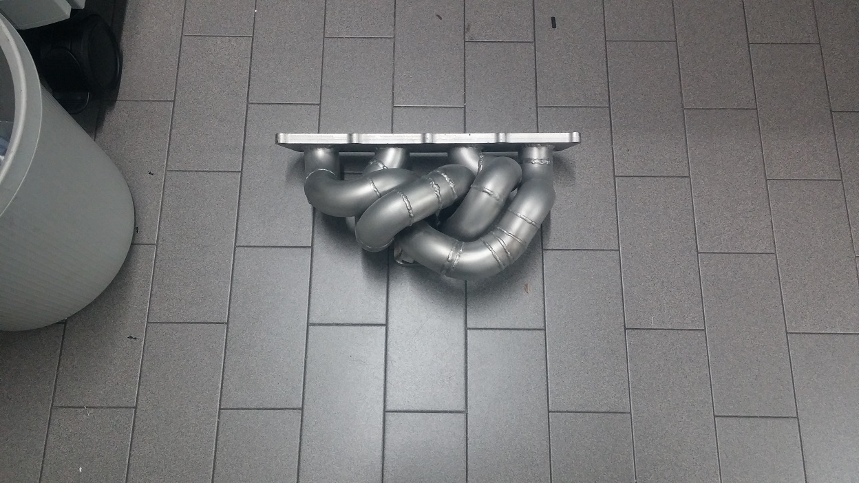

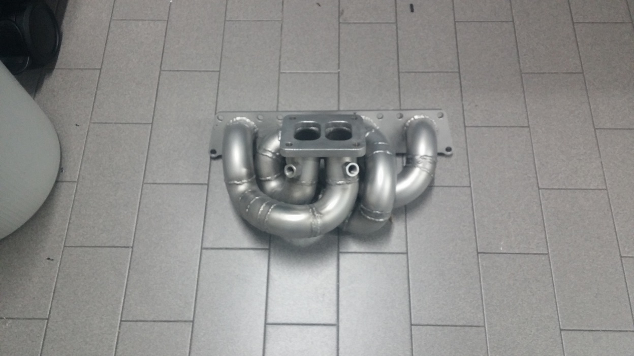

Und hier mein aktueller S3 Krümmer. Der ist aber freihand entstanden.
Im übrigen so als Tip für die, die die mit 42mm arbeiten, den Bogen gibt es auch in extrem eng. Damit lassen sich so endgeile Krümmer bauen :shock:
Ultra kompakt
Bild[/quote]

warum baut man einen VR Krümmer mit gleichen Rohrlängen? die vordere Zylinderbank hat doch wesentlich längere Kanäle im Kopf... Man müßte also 3 und 3 Haben...

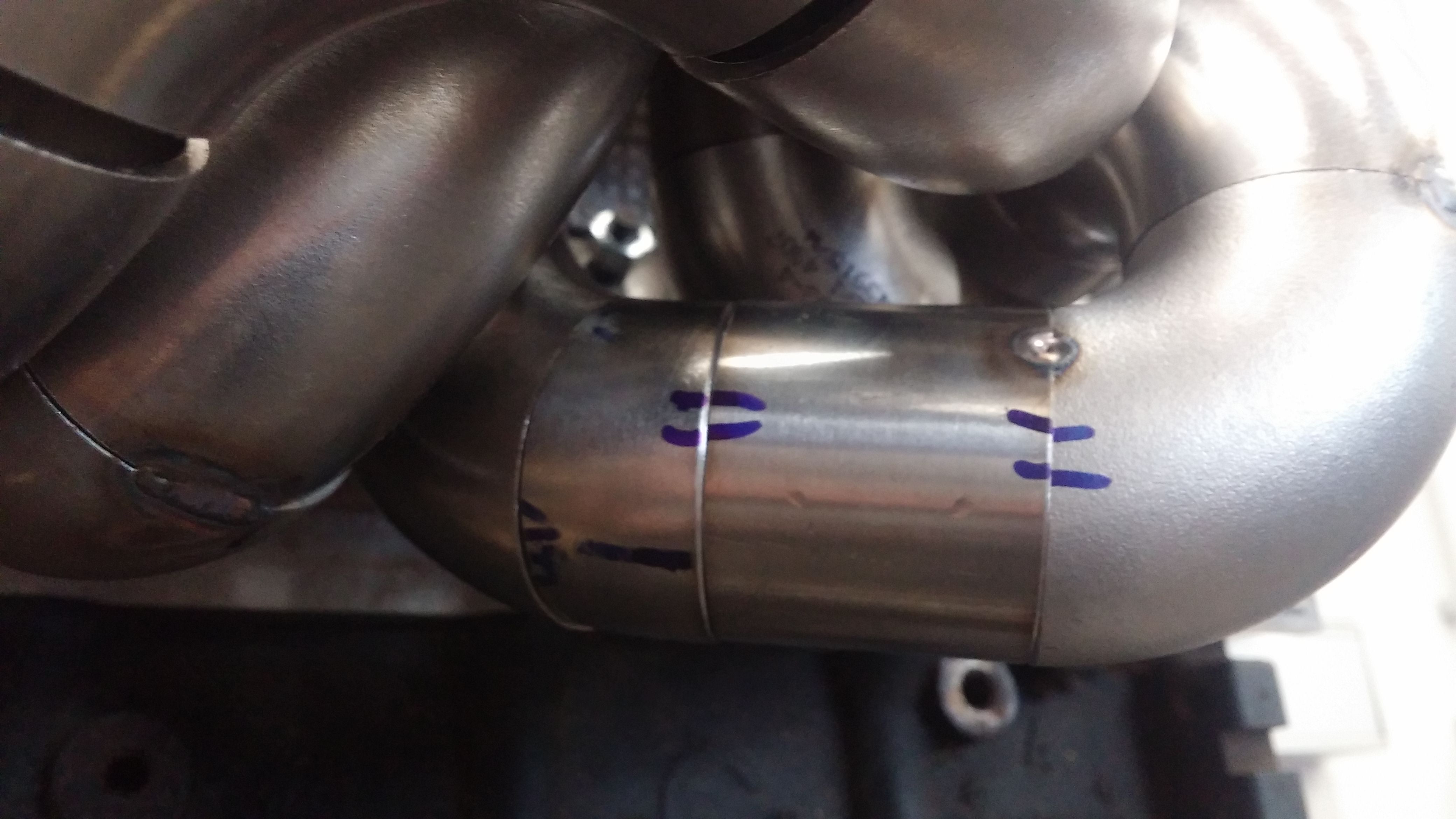

zum Anderen wenn ich mir die Nähte so ansehe, ich hoffe mal keiner von den Erbauern verdient damit sein Geld, dat sieht ja doll aus, fast so schlimm wie wenn ich das gemacht hätte :lol: ...Scherz beiseite, ich würde mal mit 1/3-1/2 Wandstärke Luft zwischen den Rohren versuchen zu schweißen. Als Tip: Einfach ohne Luft oder mit extrem wenig doppelt Punkten und dann bei z.B. 1.5er Wandstärke mit ner 0.8Va Scheibe halb durchtrennen im eingeflexten Bereich nen Schweißpunkt setzen weiter flexen bis der erste schweißpunkt weg ist und so dann rum, das gibt nen 100% gleichmäßigen Spalt, so das man auch ohne mit dem Strom zu variieren oder unterschiedlich starke Schweizzusatzmenge gute Nähte hinbekommt ohne nachher alles beizen und Polieren zu müssen...
Ach UND 1s Bögen sollte man für Krümmer versuchen zu vermeiden, Gase mögen ab einer bestimmten Geschwindigkeit ihre Richtung gar nicht mehr so gerne ändern, besser man überlegt sich was mit 3 oder 5s Bögen...
Im Allgemeinen:
Rohre schweißen ist imho unter 3" immer problematisch aufgrund des Radius, eine in mehreren Ebenen verstellbarer Brenner eventuell mit Glasdüse und ein Fingerschutz damit man sich abstützen kann ohne sich die Finger zu verbrennen macht sich auch nicht schlecht
Für meinen Geschmack:
das auf den Bildern hat keinen ordentlichen Einbrand und ist mit entweder zu viel Strom oder zu kleiner Düse oder Liter/min oder zu großem Nadelabstand geschweißt. Wenn das ohne Abstand zwischen den Rohren einfach durchgeschweißt wurde hätte man sich das formieren sparen können...
btw: Wenn man es richtig macht, kann man nachher nicht mehr sehen von wo geschweißt wurde (also von außen oder Innen)

Alles besser wissen und alles besser können - genau die Sorte Menschen die mir mal so richtig auf den Piss gehen :roll:
Ich bin weder gelernter KFZ-ler noch gelernter Schweißer. Dennoch kann ich sagen, dass ICH das gemacht habe. Und zwar für MICH. Und wenn es nicht perfekt ist, dann ist es eben so. Na und?
Ich weiß, dass das alles andere perfekt ist - aber das ist mir sowas von Latte. Und mich rechtfertigen warum wieso weshalb ich was so gemacht habe, wie ich es gemacht habe, werde ich schon gleich dreimal nicht

mit dem perfekten arbeitsplatz,hilfmitteln und vorbereitung kann "jeder" relativ schnell,"perfekte nähte ziehen.
ohne diese dinge in zwangslage und freihand,sieht die welt um einiges anders aus.
erstmal gleichwertiges vorweisen,bevor man andere kritisiert,die im jahr so viel schweißen,wie profis am einem tag.
ich halte das so:
tuhe wo du bist,mit dem was du hast,was du kannst.
ich habe schon viel "schlimmeres" gebrutzel gesehen.
wenn die nähte dicht sind und der krümmer seinen zweck erfüllt,ist doch alles in butter.

Für nen Hobby-Schweißer sieht das doch super aus?! :shock: Also bei mir wäre es definitiv nicht so "schön" geworden :lol: Immer die Kirche im Dorf lassen, wir sind hier nicht in der Formel 1...
