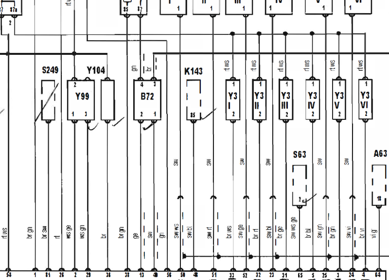

Einspritzanlage häng ich mal n Bild an vom Kabelplan.

Der Anschluss deiner Injektoren ist so erstmal normal, jede Düse hängt an einem Steuergerätepin.
Die Frage ist, wie das in der kdfi zusammen hängt.

Für das wie die ventile zusammen hängen müsst ich sie mal nochmal raus machen. Ist ne plugandplay kdfi m50tü ... Vlt weiß es ja so jmd zufällig wie das innen aussieht, sonst bau ich sie aus und stell mal n bild davon rein.

Weiß nicht, ob man das so einfach vom Bild her sieht. Ich geh mal davon aus, dass das schon passen wird, wie das zusammen hängt. Ansonten müsste man wohl im Testmode messen, welche Ventile wie zusammen hängen.racer01 hat geschrieben:Für das wie die ventile zusammen hängen müsst ich sie mal nochmal raus machen. Ist ne plugandplay kdfi m50tü ... Vlt weiß es ja so jmd zufällig wie das innen aussieht, sonst bau ich sie aus und stell mal n bild davon rein.

davon ausgehen, dass du immer 2 Injektoren an einem Treiber hast, müsste das eigentlich auf semi stehen und dann grob angepasst werden. sonst hast ja gar keine Basis... mit untimed würde ich nicht unter Ladedruck rum fahren.

Iac2 müsste glaub ich meine vanos sein wenn ich das recht im kopf hab was ich da in der anleitung gelesen hab.
Werd mich sofort dran machen nachdem ich gerade von der arbeit gekommen bin
