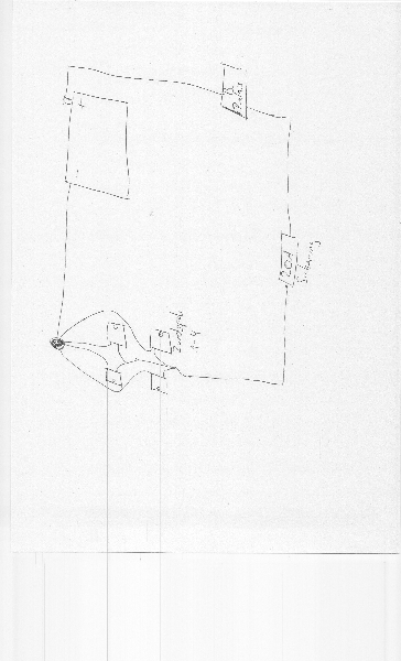

Anbei mal eine Skizze. Leistungsstärke ist überall 2,5²
Das mit der Induktion hatte ich auch mal überlegt. Ich weiss, das beim plötzlichen abschalten einiger Stromhungriger Geräte schon mal die Haussicherungen fliegen kann... Wenn man z.b.: einen alten Staubsauger hat der 3500W zieht und dann einfach den Stecker aus der Dose zieht, kann die Sicherung dabei schon mal rausfliegen.
Und die Spulen werden ja recht schnell hintereinander angetaktet. Vielleicht hat das was damit zutun.
Aber auch da sollte eine Halbbierung der Spulen auf eine Leitung doch die Lösung bringen?

- img043.jpg (124.02 KiB) 10027 mal betrachtet
Re: Sicherung Zündspule fliegt nach 2-3minuten
Was mich halt wundert ist, dass die Sicherung wohl richtig heiß wird. Das heißt, der Strom liegt lange nah an ihrer Schmelzgrenze.
Ich würde als erstes prüfen, wie das nun mit dem Going High und Going Low und dem Dwell ist. Wenn du das nämlich falsch rum machst, wird die Dwell Zeit invertiert, sprich die Spule lädt dauernd und zieht dauernd irre Strom...
Ist aber alles Raterei... Hätte ich mehr Zeit, würde ich das mit der Spule mal selbst messen, interessiert mich ja auch....
CU Carsten...
mal daran gedacht,diese spule ist fuer verteilerzuendung ausgelegt.
sie wird,da 4 x pro cycle geladen und gezuendet wird,einen niedrigen primaerwiederstand haben.
haengst du jetzt 4 stueck an eine leitung,wird der wiederstand gegen null gehen.
warum solche gefaehrlichen experimente ?
Aber die Spulen zünden ja nicht parallel...sollten sie zumindest nicht.
Die ziehen doch nur Strom wenn die Primärwicklung wie auch immer geladen wird...
Ob jetzt eine Spule 4x hintereinander Strom zieht, oder 4 Spulen jeweils 1x nacheinander, sollte doch der Sicherung egal sein...
Schmelzende Sicherung kann auch was mit nem zu hohen Übergangswiderstand im Sicherungshalter zu tun haben
Davon ab...in meinem BMW ist auch die Zuleitung zu den Zündspulen nicht abgesichert. Kam mir auch komisch vor. Ist aber im Schaltplan auch so beschrieben.

Das mit dem Übergangswiderstand glaube ich zwar nicht, aber Spannungsabfall über die Sicherung messen ist ja das einfachste der Welt und bringt Klarheit..derOJ hat geschrieben:Aber die Spulen zünden ja nicht parallel...sollten sie zumindest nicht.
Jetzt also mal langsam.
Für mein Verständnis sind Zündspulen erstmal alle gleich. Primär und Sekundär Wicklung haben die alle. Zumindestens der ganze großserienkram. Von daher will ich das gar nicht glauben, das es solch einer absoluten Standard VW Spule irgendwelche schmerzen bereiten sollte, wenn es einen Zylinder einzeln versorgt. Der Dwell sagt ja nur aus, das die Spule 3ms laden soll (so hab ich es immer verstanden).
Laut MS Anleitung: diesen Typ Spule auf Going High setzen. Ob nun Fixed Duty oder eben Dwell kann ich sicherlich noch prüfen.
Nun erzählt ihr mir was von Übergangswiderstand und ich soll einiges messen. Bei solchen Sachen steig ich elektrisch gesehen recht schnell aus. Wo soll ich was messen?
So ne Zange die Ampere messen kann, hab ich aktuell nicht zur Verfügung, kann ich aber sicherlich irgendwie dran kommen.
Edit: Jetzt noch was ganz wildes.
Verdrahtet hab ich nach MS Schalplan. Düsen / B-Pumpe / Spulen alles über das B-Relais. Auch hier ist wieder 1 Kabel a 2,5² welches sich wiefolgt aufteilt. 2x Düsen / 1x Spulen / 1x Benzinpumpe.
Die Polo Pumpe nimmt sich ca. 4-5A / die Düsen lagen laut labornetzteil bei knapp 1A und eben die Spulen noch dazu. Nun killt es ja die 20A Sicherung für die Spulen aber am Zuleitungskabel vom Relais war nichts. War noch nicht einmal warm.
Hab vorhin Mal an nem Serien-AAV (Polo Motor) gemessen. Going High stimmt wirklich, wenn es mich auch arg gewundert hat... Wieder was gelernt...
Wenn am Kabel vor dem Relais nichts ist, könnte wirklich der Sicherungshalter schuld sein.
Mess Mal in der Volt-Stellung die Spannung über die Sicherung bei laufendem Motor, also rotes Kabel vor die Sicherung (Relais), schwarzes Kabel dahinter. Sollte nicht mehr als 0.2V oder so sein...
Aber nur am X board! Bei ms3 ohne X, ms2 und allen derivaten müssen diese Spulen auf going low mit 1k pullup.Carsten hat geschrieben:Hi,
Hatte ich das doch richtig in Erinnerung....ChristianK hat geschrieben:Aber nur am X board! Bei ms3 ohne X, ms2 und allen derivaten müssen diese Spulen auf going low mit 1k pullup.Carsten hat geschrieben:Hi,
Dann schalten die aber bei der original Motronik den Pull-Up weg, wenn der Motor steht. Hab bei stehendem Motor 0,3V gemessen. Wenn der Motor läuft, sind es 2,5V, wahrscheinlich 5V Pulse... Muss da mal mit dem Oszi bei.
David, vielleicht hast auf gebau dadurch irgendwas und in dieser einen Spule oder besser gesagt, dessen Treiber, zerstört....
Hast Du die alte Spule noch verbaut? Miss doch einfach mal die Widerstände zwischen den Polen und auch zum Gehäuse bei allen Spulen. Und auch die Durchgänge und vergleiche.
Als Beispiel: wie äußert sich eine defekte Diode? Die sperrwirkung verschwindet...
Bisher habe ich es so verstanden, dass die das beim X Brett als Neuerung eingeführt haben. Damit man pnp aktuellere Logic coils nutzen kann, da es ja quasi keine anderen mehr gibt und selbst bei den Russenmotoren der Achtziger von vw und co werden ja sehr gern die Doppelfunkenspulen und cop's nachgerüstet. Aber investiert sehe ich das nicht. Im Endeffekt benötigt man bei den Transistoren des x Bretts ja auch keine Pull-ups mehr. Genau wie beim tc4427.
Genaueres kann da garantiert mal wieder der Mario raushauen.
