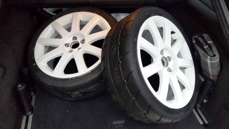

Als Reifen habe ich mich für die TOYO R888r entschieden.
Also Sprich die neue Version davon. Hatte mein Kollege auch drauf und wenn er als FWDfährt haben die enormen Grip.
Schöner Reifen.
Dimensionen auch hier wieder die die bereits vorher schon drauf waren, also 205/40 R17.
Kommen wieder auf meine altbekannten Felgen.
Da ich es nicht mag wenn vorne und hinten unterschiedliche Reifen drauf sind habe ich gleich 4 bestellt.
Außerdem kommt der Umbau auf Allrad bestimmt schon bald. :-)

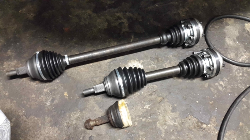

Zum Thema Antriebswellen. Wir habe ja bereits mehrere Turboumbauten gemacht, immer mit demselben Ergebnis. Antriebswelle hält nicht... :?
Da ich sowieso neue benötige aufgrund des Getriebes, habe ich mir welchen machen lassen die auch gleichzeitig die Schwachstelle an der Außenverzahnung beheben.
Das bedeutet, das ich innen am Getriebe das Originale Golf 4 Gelenk fahre (ausreichend dimensioniert) und zum Rad hin umgebaut habe auf das R32 Antriebswellengelenk. Dieses hat einen größeren Außendurchmesser inkl. Kugeln und eine größere Verzahnung. Wir haben nämlich die Erfahrung gemacht, wenn die Antriebswelle hält, gibt als nächstes das Gelenk bzw. der Verzahnungsstummel auf.
Hier sieht man mal die Antriebswellen im Vergleich zu dem Original Außengelenk.
Die Verzahnung ist dann glaub ich die mit 36Zähnen und ca. 100mm Durchmesser, Original glaub ich irgendwas mit 22 Zähnen.

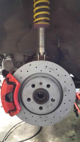

Das beding aber, das man die Radnabe umbaut sofern man nicht über eine Plusachse verfügt. Und auch da glaube ich nur der VR6.
Aber die Radnaben passen ja dank VW-Baukasten auch bei mir in die Serienachse. Schnell noch passende 5-Loch Bremsscheiben besorgt und umgebaut auf 5 Loch. Etwas Anpassungsarbeiten sind noch an dem Zahnkranz der ABS-Einheit notwendig, da dieser nicht vom 4-Loch flansch übernommen werden kann.
Somit habe ich nun eine G60-Bremsanlage mit 5 Loch. (Achtung! 5-Loch Bremsscheiben gibt es in 2 unterschiedlichen Varianten. Nur eine passt aufgrund der Topfung der Scheibe)
Hinten ist ja dann Easy. Einfach vom Golf 3 GTI die BRemsscheiben genommen und damit auch umgebaut auf 5 Loch.

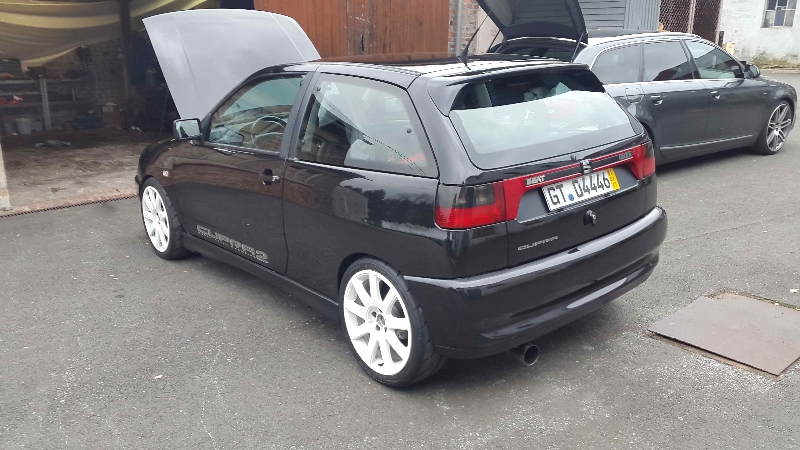

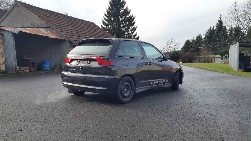

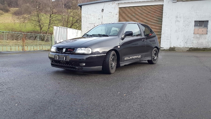

So. Jetzt geht es langsam aber Sicher ans Fahren.
Hier mal 2 Bildchen wie das Auto auf den ersten Testfahrten aussah.
Da es Anfang Februar diesen Jahres war, habe ich mir schnell noch Winterreifen besorgt damit mich der Freund und Helfer nicht sofort rauszieht.
Semi-Slicks auf Weißen Felgen waren mir dann doch etwas zu Auffällig.

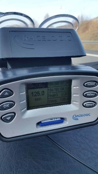

Joa, geht. Also nächsten Tag Performancebox Messung gemacht.
Dazu im nächsten Beitrag

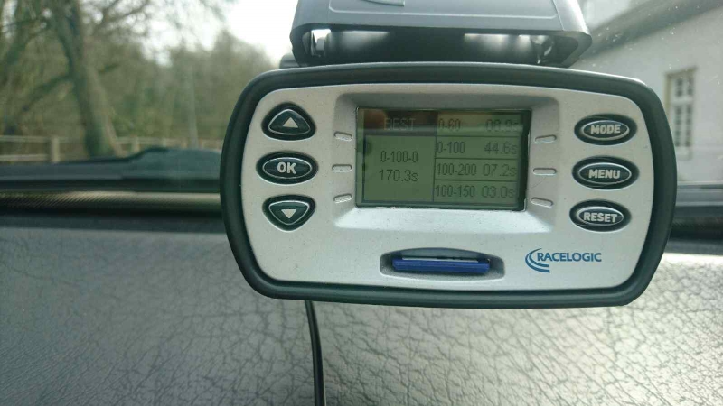

Also gut... mit Winterreifen P-Box Messung 100 - 200
185er Reifen voll an der Grenze. Durchdrehende Räder bis ca. 160. Aber gute Zeit wie ich finde.
100 - 200: 7,3sec
100 - 150: 4,1sec
Reicht erstmal, ist aber nicht das was ich mir vorgestellt habe. Also, Semis drauf und nächste Fahrt.
Tja was soll ich sagen. Immer noch Wheelspin, etwas Weniger, aber immer noch Zuviel.
Was mir sofort aufgefallen ist, das aufgrund des größeren Reifendurchmessers das Auto ab 160 nicht mehr so geht wie zuvor.
Sieht man auch an den Zeiten.
100 - 200: 7,2sec (-0,1 - mhmm, da dachte ich kommt mehr)
100 - 150: 3,0sec (-1,0sec - Wo ist die hin zwischen 150 - 200???)
Für erste Zeiten kann sich das zunächst einmal sehen lassen denke ich.
Mittlerweile fahre ich 2,2Bar Ladedruck und mehr Zündung. Abgastempertur ging sofort herunter, Ladedruck leider auch und ich musste etwas nachregeln.
Mit der neuen Konfiguration habe ich allerdings noch keine Messung gemacht.

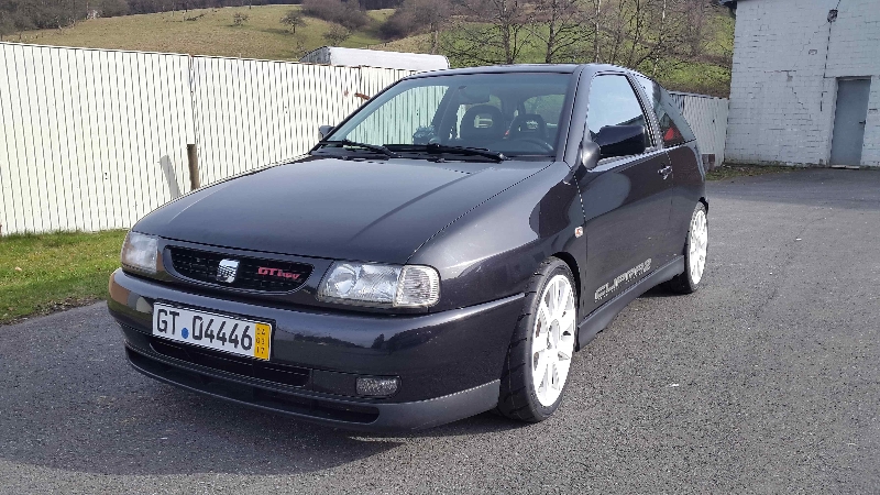

Zum einen habe ich das Ding mittlerweile zugelassen.
Alles eingetragen!
Auspuffanlage, Luftfilter, Turbolader, 6-Gang... und und und.... :D

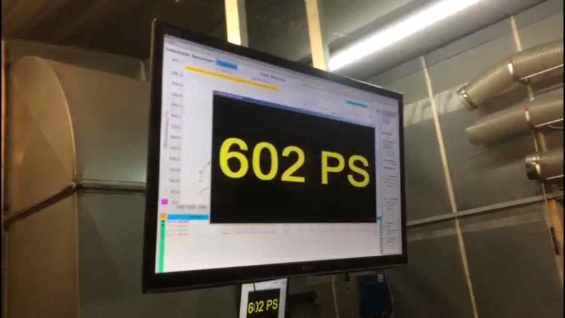

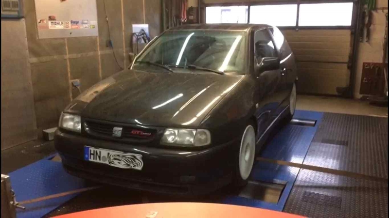

Das zweite was passiert ist, ich war noch vor Weihnachten auf dem Prüfstand, um einfach mal zu schauen wo er mittlerweile Leistungsmäßig steht und evtl. etwas nach zu schärfen.
Prüfstand ist ein Dynostar bei SAR-Tuning in Paderborn.
Insgesamt habe ich 4 Läufe gemacht und ich war etwas Überrascht was da so bei rum kam.
Ist schließlich meine erste Abstimmung und bislang auch immer nur auf Straße abgestimmt worden.
Schätzungsweise haben wir ja bereits anhand der 100-200 Zeiten bereits 500+PS abgegeben.
Erste Messung übertraf dies sogar mit 561PS. :D :D :D
Schon mal Mega gut bei wieder "nur" 2.0ar ladedruck.
Ich hab etwas an Zündung rumgespielt, Ladedruck nachgeregelt und dann kam mein Ergebnis was ich mir als Ziel gesetzt habe.
602,2 PS @ 7163 rpm
645,6Nm @ 5750 rpm
Ladedruck: 2,0Bar
Ich bin jetzt erst mal zufrieden mit der Abstimmung.
Werde mir aber jetzt andere Nockenwellen besorgen. Das Ding Pump einfach zu früh so dass ich erst ab 5000 ca. auf 2 Bar ladedruck gehen kann. Halt Saugernocken....
Auch Zündungsmäßig werde ich jetzt noch Feintuning betreiben.
Ich glaub, da geht noch was mit dem Drehmomentverlauf.
Nächstes Ziel ist dann wohl 700+PS mit Ultimate. :)

1252er hat geschrieben:Auch wenn ich auf Suzukis Seite bin was die Verrohrung LLK angeht: Krank das Ding.
600PS aus 2l, totaler Wahnsinn.
Man sagt ja schon das der 380PS AMG 2l nicht standfest sein soll, aber 300PS/l ist wirklich beeindruckend viel.
Keine Scheu wegen dem Drehmomentverlauf, klar das ein Monoturbo an einem verhältnismäßig kleinen Motor nicht bei 1200Umin sein volles Moment hat.
Meist ist bei den Umbauten der Ladedruckaufbau an der Stelle des maximal-Moment erst beendet, so schätze ich das unter 5500Umin immer noch der Aufbau stattfindet.
Glückwunsch zur Eintragung und ich finde es toll das du den bösen Blick entfernt hast.
geht auch mit 2l, (mein Turbo ist im übrigen fast identisch zum AMG Lader )
2,5bar abfallend auf 1,5bar...
Man beachte das 600Nm unter 3500rpm anstehen,
https://picload.org/view/drlgwwir/rolle ... m.jpg.html
https://picload.org/view/drlrgglr/rolle ... 6.jpg.html
zugegben, für 600ps braucht man noch mal grösseren Lader, daher wäre ich am Diagramm auch interessiert... :wink:
