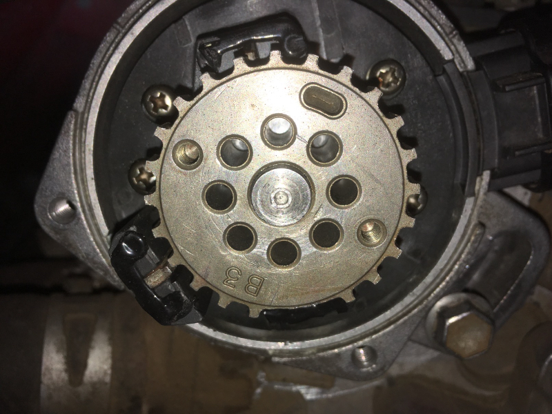

Hier nochmal ein schöneres Bild vom aktuelle verbauten VR-Sensor mit 24-2. Der Abstand zum Sensor beträgt ca. 0,2 - 0,3mm. Am Bild ist die aktuelle Position 1. Zylinder OT, Motor dreht gegen den Uhrzeiger- Sinn. Aktuelle Tooth #1 Angle- Einstellung 79,0 Grad. Passt das so zusammen?

Ja natürlich hab ich das mit einer Zündpistole schon ausprobiert und eingestellt, passt dann mit den 79 Grad auch überein. Aber ich versteh nur nicht warum ich da bei +- 5 Grad (also z.b.: 74 Grad oder 84 Grad) so viel anrichten kann, dass das Drehzahlsignal "Sync Lost" entweder im Leerlauf (springt schwer an) oder bei 4000U/min (ständig Zündaussetzer) vorhanden ist.
Am Bild unten (aktuelle Position Zylinder 1. OT) kann man ja den Sensor, die Zähne und die Lücke erkennen, dass wären dann 4 Zähne = 60 Grad vor OT. Wie viel Winkel vor OT benötige ich da mindestens auf der Nockenwelle - ich könnte ja auch noch den Verteiler (also die Position des Sensors) und somit den Wert "Tooth #1 Angle" verkleinern?

Das Toothed Trigger Wheel sitzt im Verteiler welcher am Ende der Auslassnockenwelle montiert ist und besitzt daher genau die Nockenwellendrehzahl. Der Motor besitzt 2 verstellbare Nockenwellenräder (auf der anderen Seite des Zylinderkopf), welche über einen Zahnriemen mit der Kurbelwelle verbunden sind.
Wie schon gesagt, ich glaube dass das "Sync Lost" im meinem Fall mit dem "Ign_Advance" zusammen hängt, denn je nach Wert vom "Tooth #1 Angle" verschieben sich das Problem! Daher möchte ich versuchen aus diesem Bereich herauszukommen...

Okay dann berechen wir mal den aktuellen Trigger offset anhand des Bildes.
Rad an der Nockenwelle also hast 720°/24 Impulse --> 30° Grad KW pro Impuls.
Das Triggerrad dreht gegen Uhrzeigersinn am Bild. Also Zähle die Zähne in Drehrichtung bis zur Lücke.
Das wären bei dir am Bild 3 Zähne. Also 3x30° = 90° wäre dann dein Trigger Angle.
Welchen Trigger Angle hast den mit der Zündpsitole ermittelt?
Andere variante wäre du Stellst den Motor so das der erste Zahn nach der Lücke mittig am Sensor ist.
Dann kannst den Offset anhand der KW Stellung ablesen.Sollte ja dann eine 1/4 Umdrehung vor OT bei dir sein.

stimmt genau ... und mit der Zündpistole habe ich ca. 80 Grad ermittelt. Ich werde es heute nochmal durchführen und messen!
