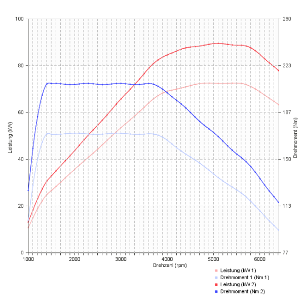

Der K03 ist am Bergrenner, da kann der auch erst ab 3000 kommen. An meinen Motor kommt ein anderer Lader, von Conti, ran.
Machbar.. Ist halt die Frage wie dieser Lader sich "obenrum" verhält (und ob ich da noch etwas mehr Schub rausholen kann), da die Turbine wirklich sehr klein ist und der Lader verdammt hoch dreht (bis 240000U/min).
Patrick
Patrick
