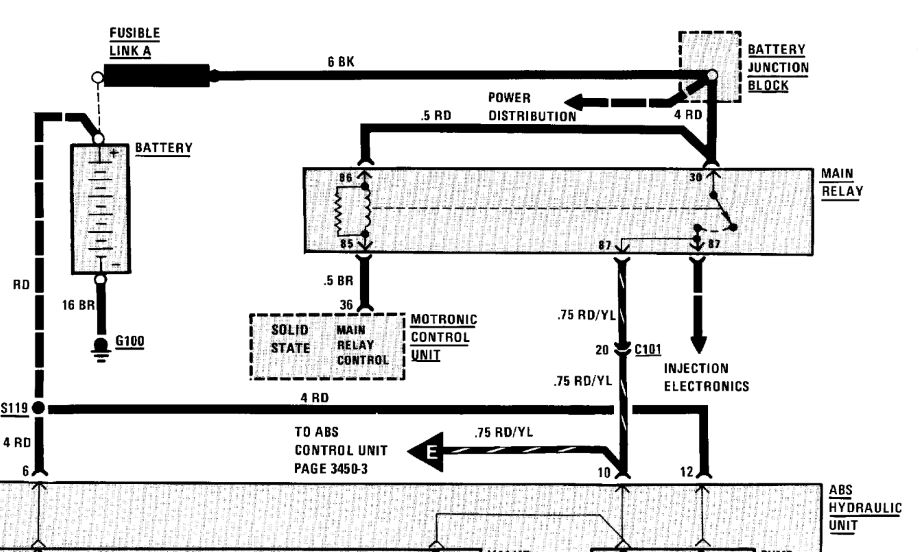

Plan E30 ABS Main Relay
- E30_ABS_1.JPG (94.96 KiB) 23527 mal betrachtet

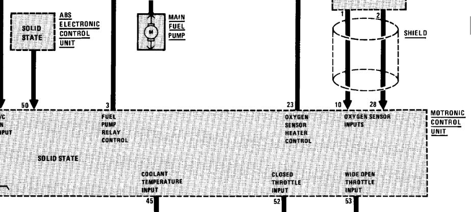

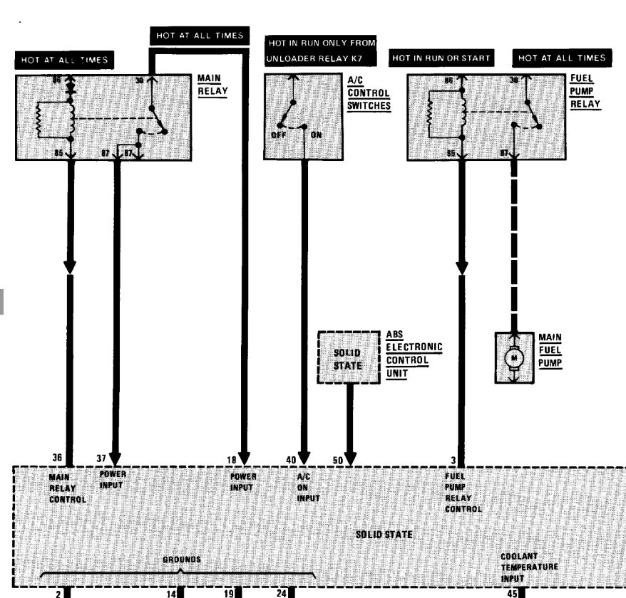

Re: BMW M20B25 KDFI 1.4 Einstellungen
Hier noch zwei ausschnitte
- (145.86 KiB) Noch nie heruntergeladen
- E30_ABS_2.JPG (93.98 KiB) 23526 mal betrachtet
du mußt halt entweder dafür sorgen,daß das kabel von klemme 35 der ehemaligen motronic,
entweder beim einschalten der zündung auf masse geschaltet wird,oder mit einer diode auf die schaltmasse des benzinpumpen-relais.
dann sollte das abs-signal ~5sek.nach einschalten der zündung wieder an gehen und erst bei laufenden motor dauerhaft erlöschen.
sorry, du meinst 36 von der Motronic oder ?
Hast du einen PIN Plan von der KDFI ?
ja stimmt klemme 36 - kleiner sehfehler

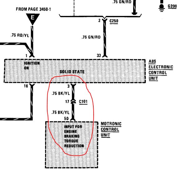

Ist dieser PIN 50 bei der KDFI v1.4 beschalten ?
Ich finde keine Doku über den Motronic Anschluss KDFI
- Motronic PIN50.JPG (58.81 KiB) 23459 mal betrachtet
Dieser PIN 36 muss ja funktionieren , sonst würde (denke ich) garnix im Auto laufenchapy hat geschrieben:ja stimmt klemme 36 - kleiner sehfehler![]()
habe keinen plan der kdfi.
Denke ned das der wichtig ist, sieht für mich aus wie ABS sagt zu Motorsteuergerät dreh den saft ab.waldi75 hat geschrieben:Ist dieser PIN 50 bei der KDFI v1.4 beschalten ?
Steht auch so dort, Engine brake, Torque reduction. (Motor bremse, Moment Begrenzung)
so ich hab das Problem gefunden für das ABS.
Das Motorsteuergerät steuert über den PIN50 das ABS.
Hier wird nach der Zündung eine Masse geschaltet mir Wiederstand (10kOhm) zum ABS Steuergerät auf den PIN3.
So die KDFI1.4 macht das aber nicht !!!
Wie kann ich jetzt einen Output progrmmieren ?
Wo finde ich die Output Pins auf der KDFI ??
Die Doku ist mehr als schlecht dazu
Danke für Eure Hilfe
