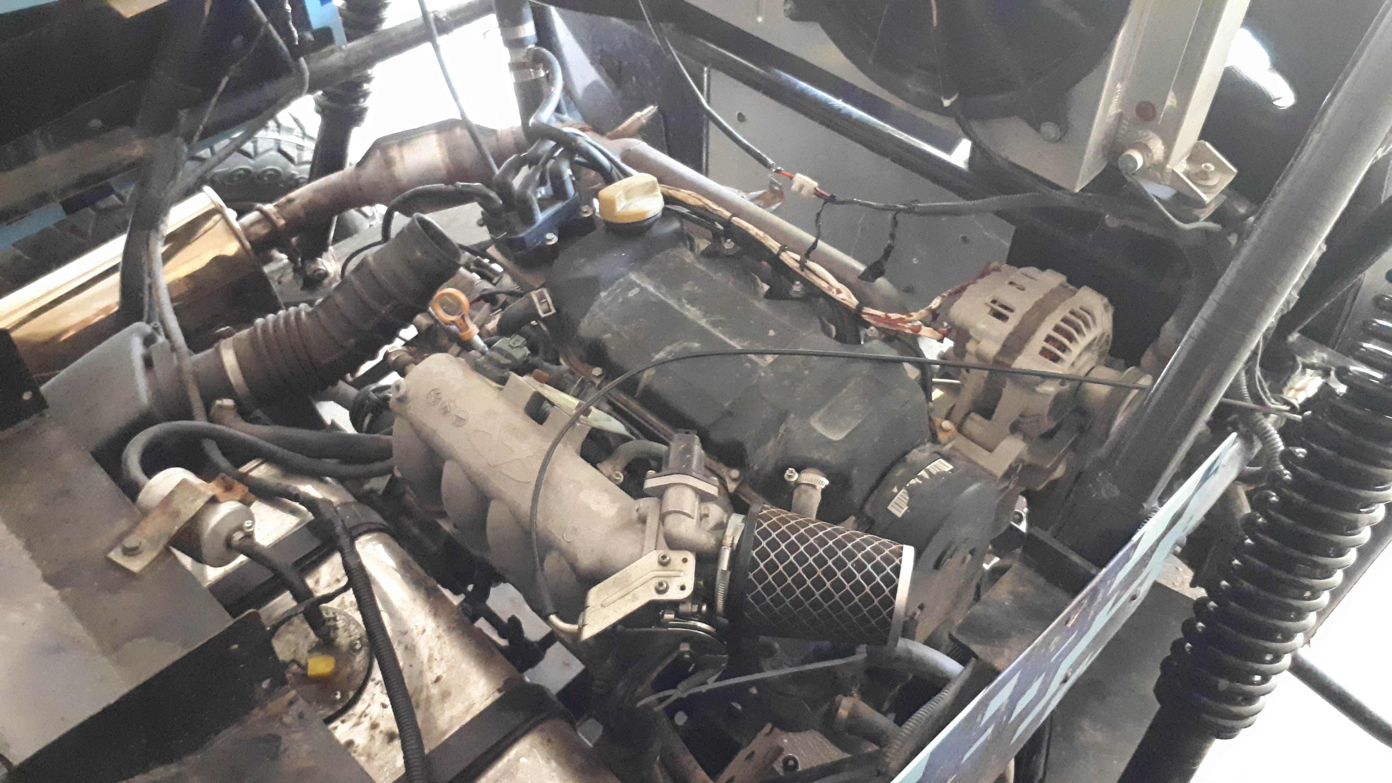

Sooo, das Schätzchen steht jetzt hier in der Garage :D Werde nachher mal ein paar Fotos vom Antrieb machen.
Was ich schon rausfinden konnte: es ist der SQR480-Motor mit MPI und einer Bosch ME7.9.7 ECU. Dafür könnte ich sogar Steckerleiste + Gehäuse haben, bei meinem alten Arbeitgeber hatten wir die für ein Projekt verwendet :shock:
Der Motor hat zudem einen KW-Sensor, ruhende Zündung usw. - das dürfte für die MS ziemlich plug&play werden.
Das Saugrohr zeigt aber in die falsche Richtung, die DK sitzt in Richtung Riemenscheiben. Der Sammler vom Turbo wäre gut, oder einer, der zum Getriebe schaut. So wird das mit dem LLK minimal umständlicher, denke ich.
Ansonsten bräuchte ich im ersten Schritt nur Krümmer, Turbo und ein Stück Hosenrohr sowie eine MS, dann sollte das Baby rennen :lol:

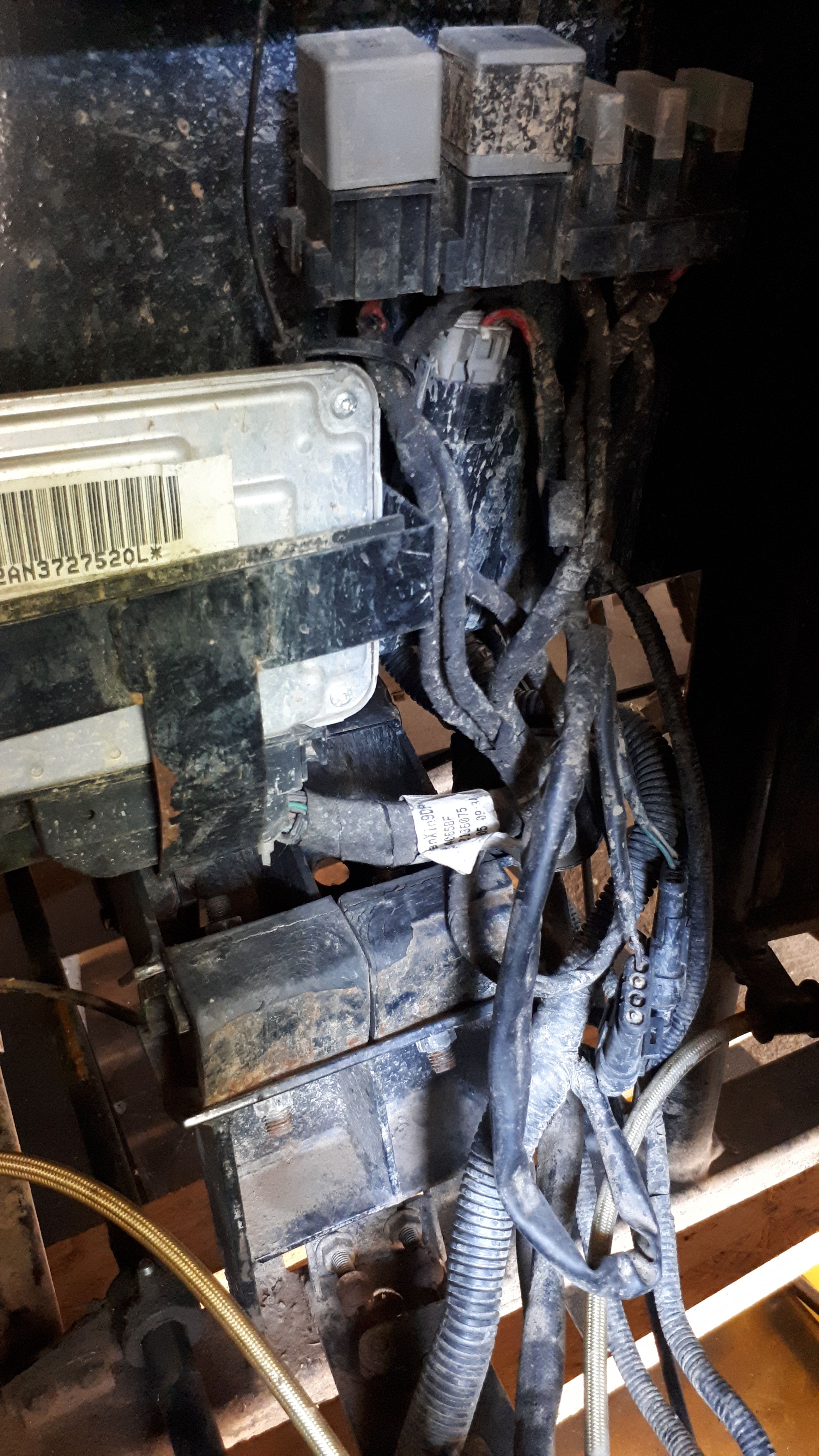

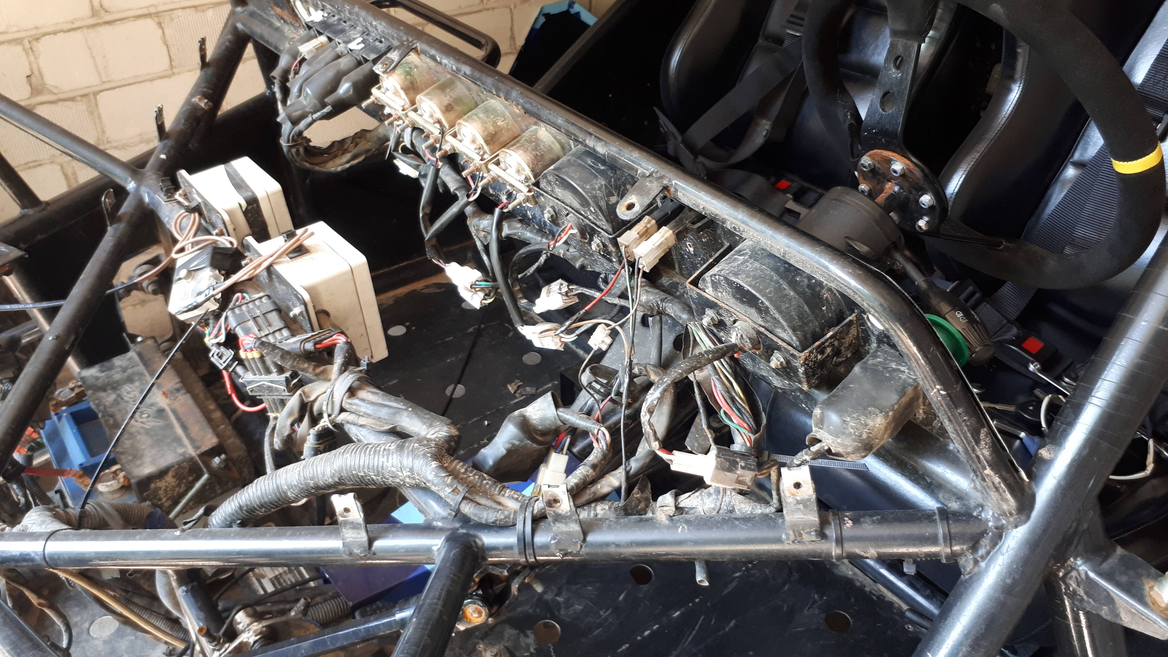

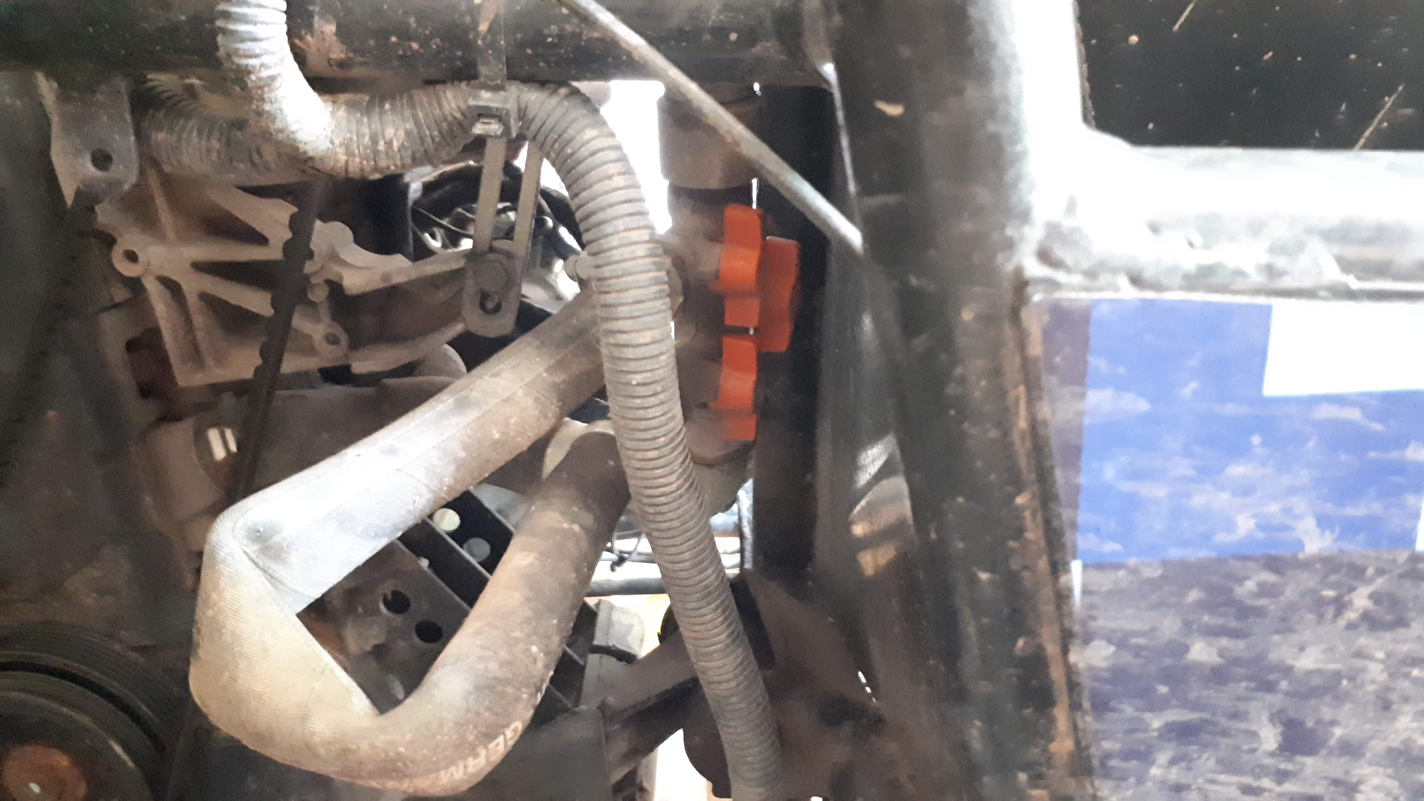

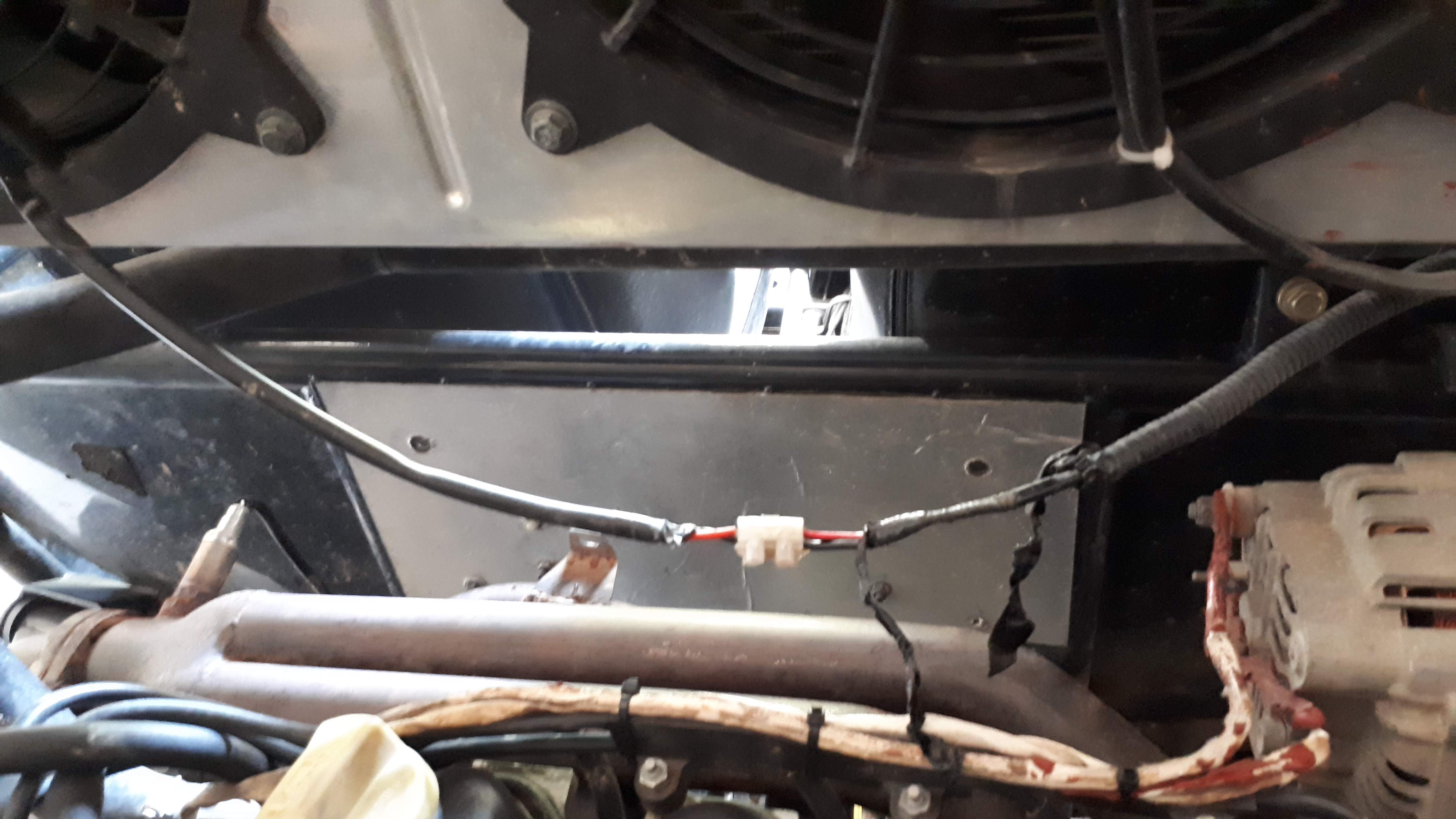

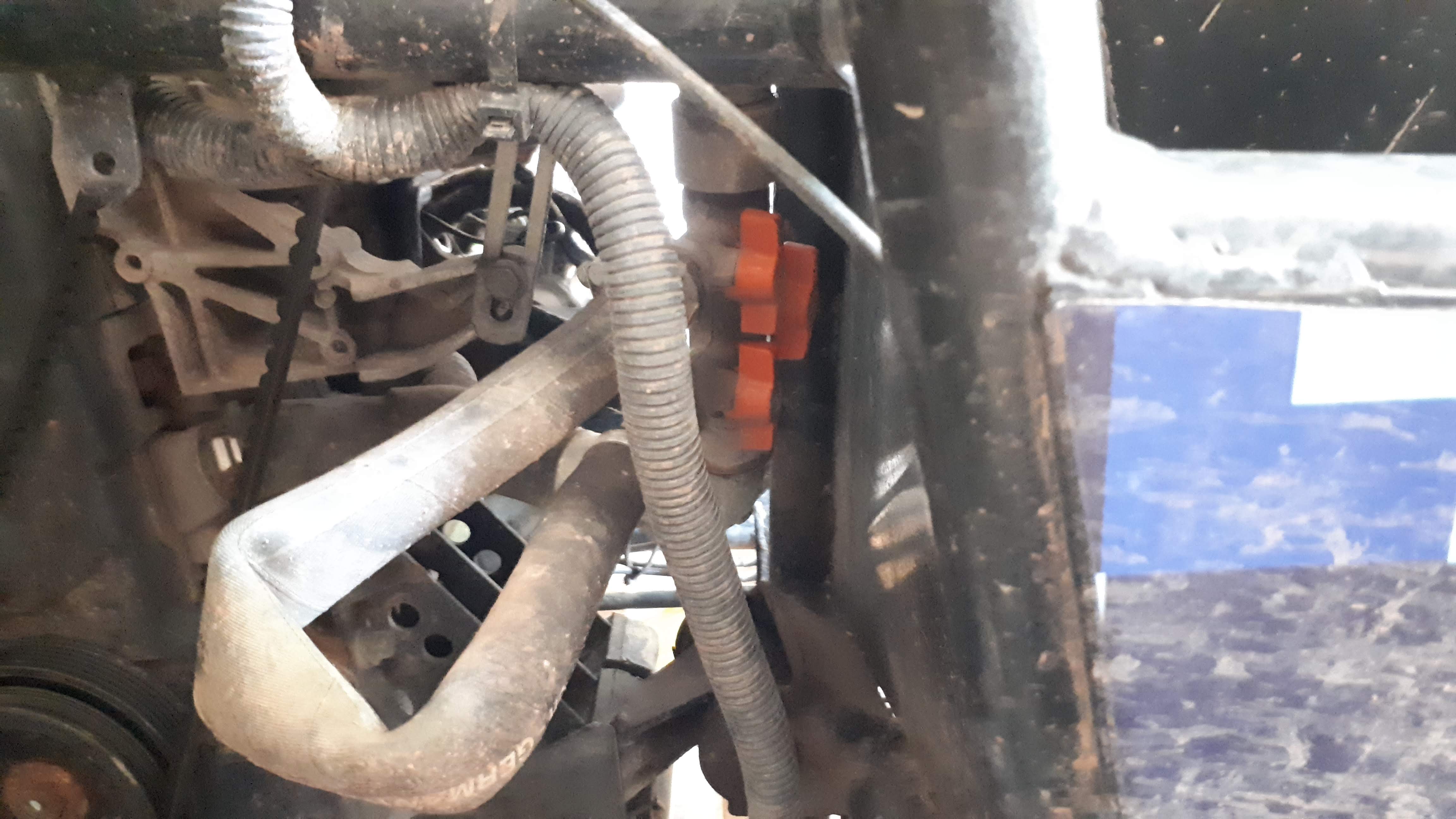

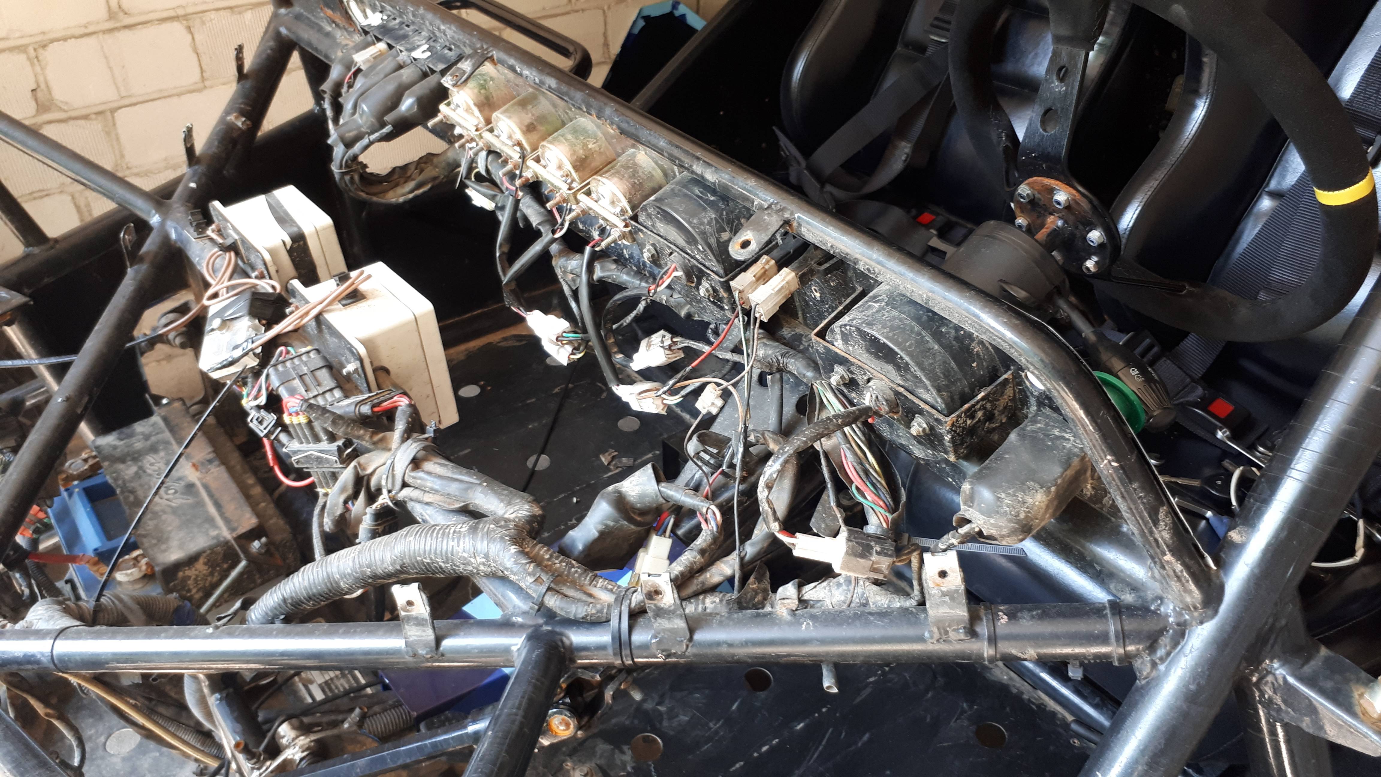

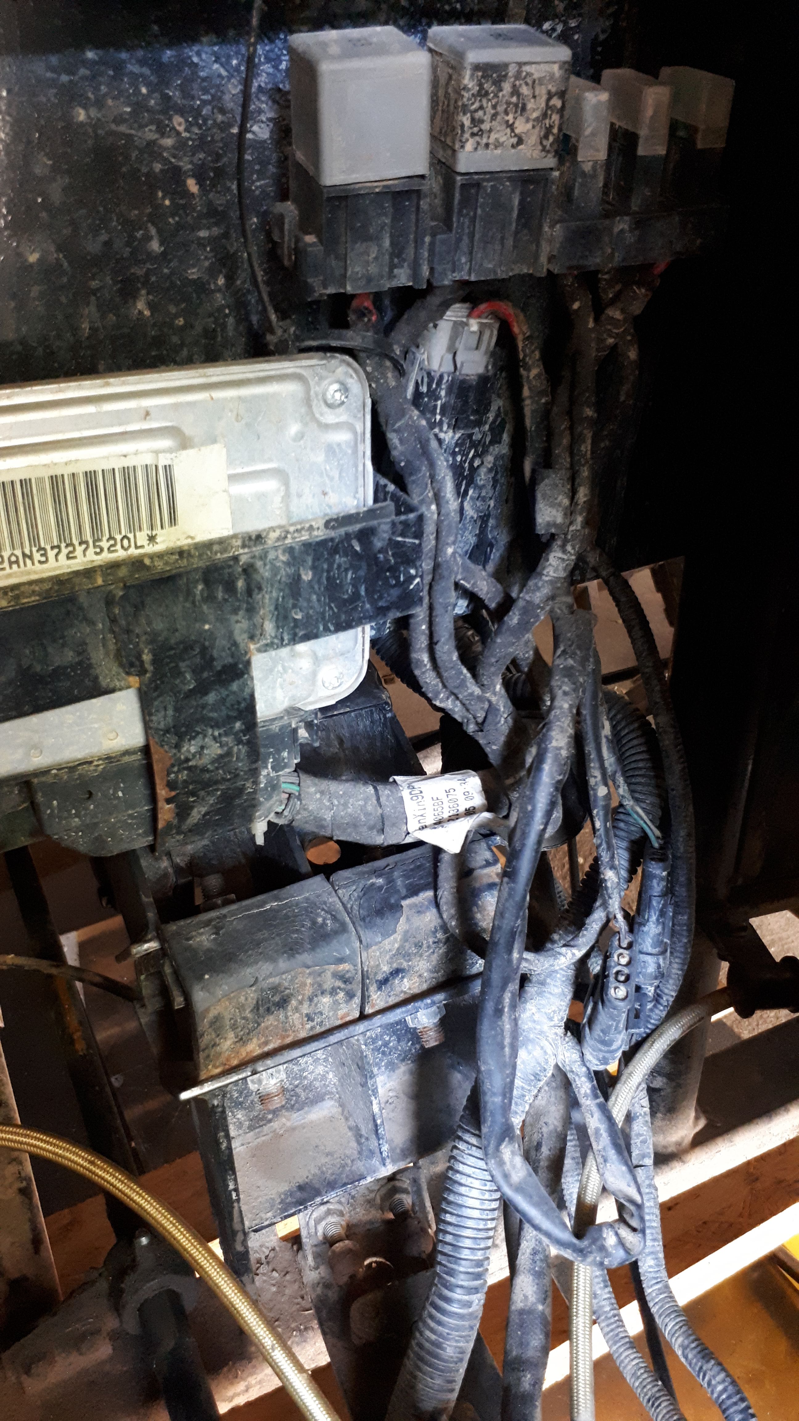

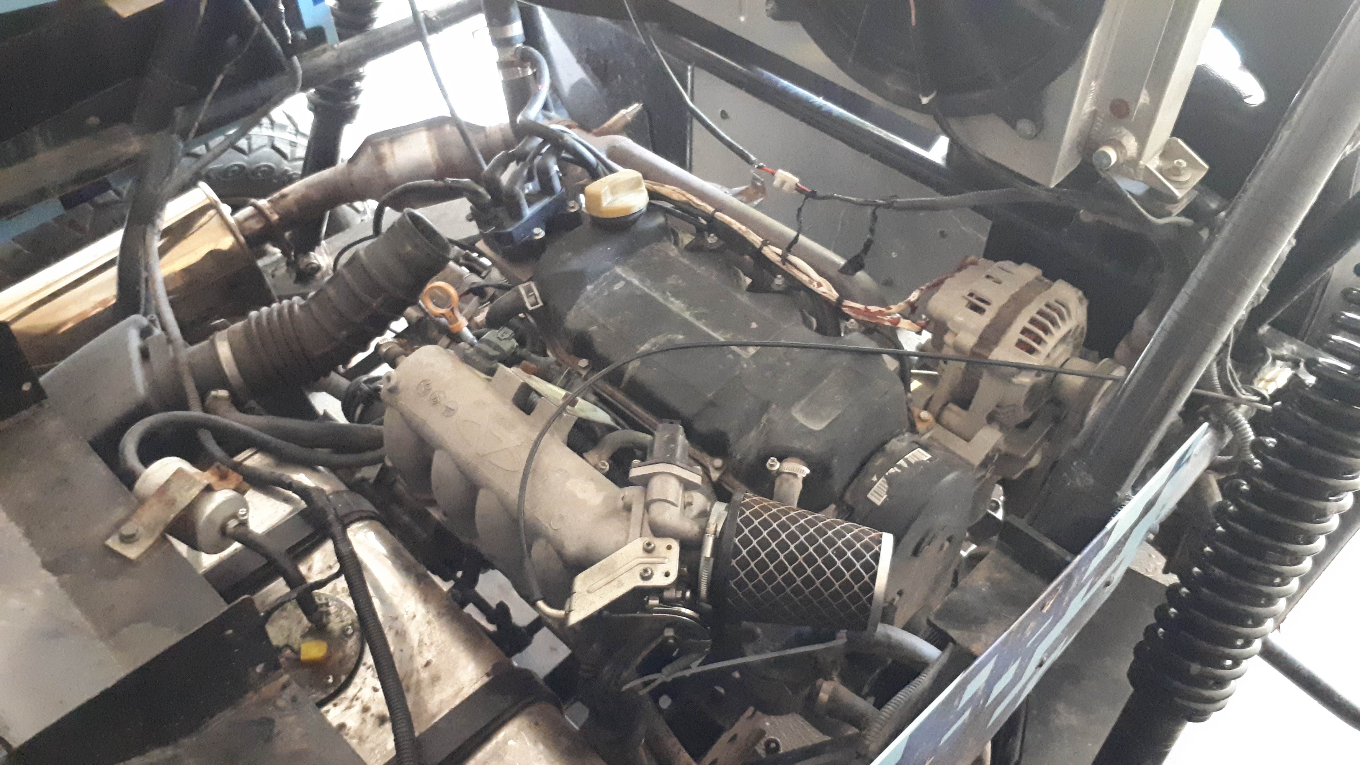

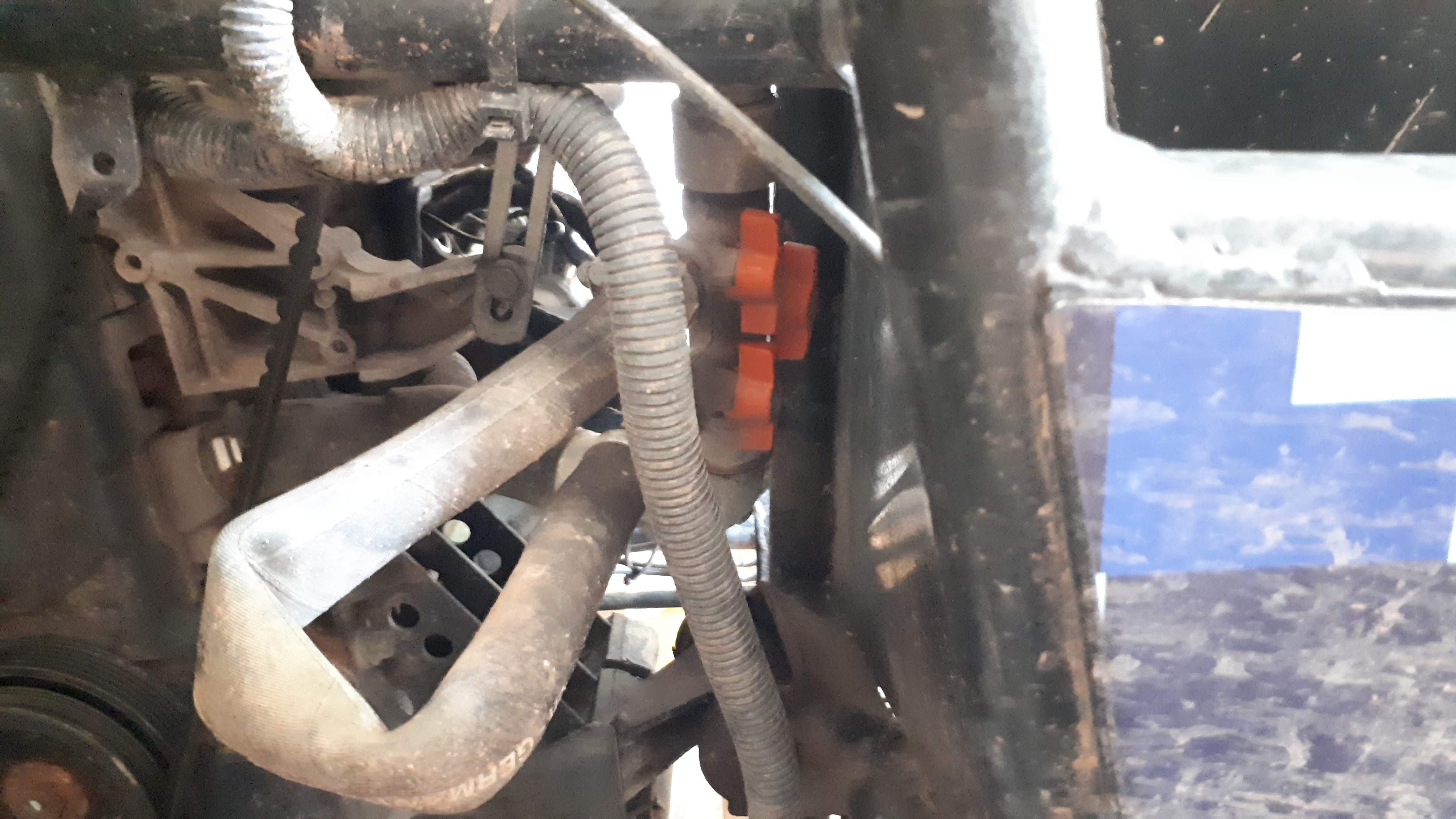

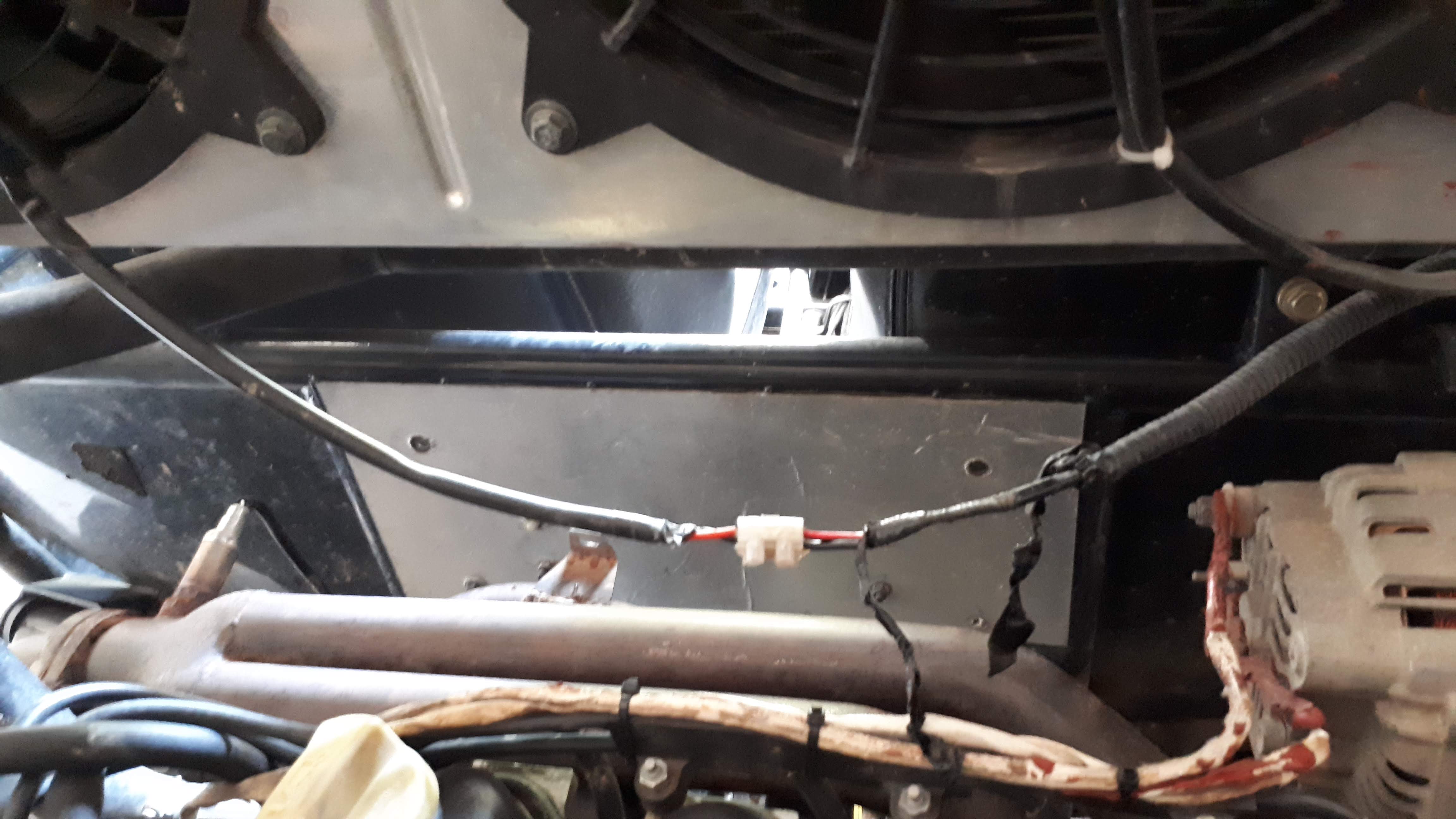

Heute habe ich mal das schöne Wetter genutzt und mir ein paar Details angeschaut. Was soll ich sagen, viel darf man von chinesischer Fertigung und ambitionierten aber nicht immer fachkundigen Vorbesitzern nicht erwarten :roll:
Zunächst: der "Kabelbaum des Grauens":
- Lüsterklemmen (natürlich auch noch ohne Aderendhülsen) an beiden Kühlerlüftern
- Lüsterklemme an einer Blinkerkonrtollleuchte
- und an der zweiten Blinkerkontrollleuchte war eine Ader nur verdrillt und mit Isolierband umwickelt
Hab direkt mal geändert und AMP Superseal bzw. wasserdichte Stoßverbinder angebracht.
Dann ist einer der Vorbesitzer wohl mit einer Frontscheibe gefahren und hatte zu dem Zweck einen zweiten Wasserkühler seitlich angebracht. Dass der Typ Sanitärinstallateur war, ist nicht zu übersehen :lol: Wird irgendwann mal gemacht, hatte jetzt keine Lust in Kühlwasser zu planschen.
Zu guter Letzt war die Lenkstange so blöd durch die Bremsleitungen gefädelt worden, dass eine der Stahflexleitungen von den Verteileranschlüssen immer über die 6-Kantstange rieb. Hab ich auch mal fix geändert.
Das gute ist aber: für den geplanten Umbau sehe ich keine Schwierigkeiten. Zum einen ist da Platz ohne Ende und dank fehlender Karosserie ist alles super gut zu erreichen und zum anderen ist da eine 0815-EFI drauf, die wirklich keine großen Kniffe erfordert. Absolutes Standardprogramm mit 60-2 Triggerrad und VR-Sensor, Wasted Spark, MPI und Leerlaufventil. Easypeasy 8)

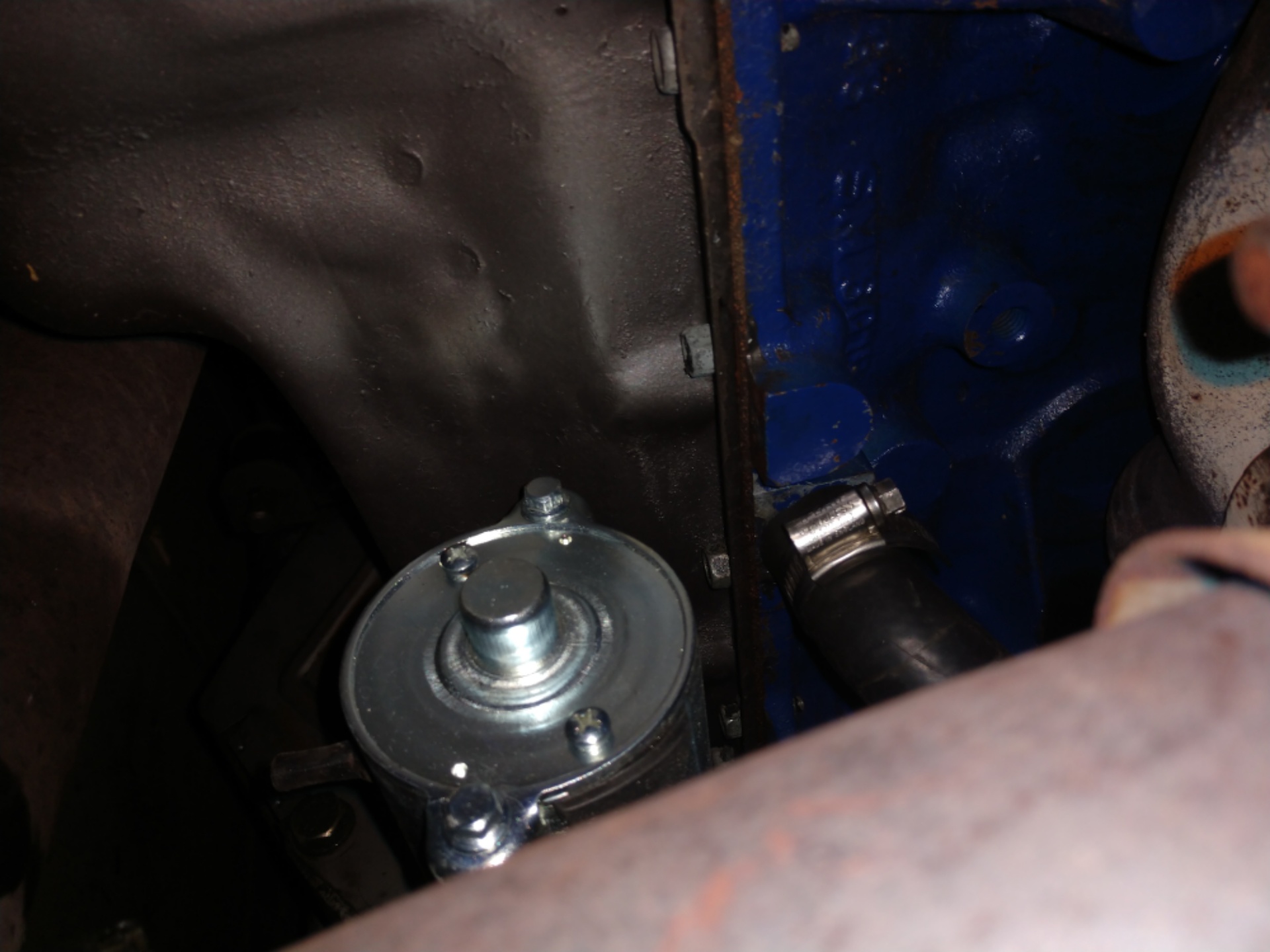

Maren hat geschrieben: Dann liegt hier inzwischen ein Garrett TB0345 samt passendem Krümmer für den Motor :D
Frage 1: taugen die preiswerten Ölrücklaufleitungssets vom Chinamann was oder sind die 25$ rausgeschmissenes Geld? https://www.ebay.de/itm/T3-T4-T70-T66-O ... SwrQ5cBidx
Frage 2: hat jemand eine Empfehlung für einen Ölzulauf-Adapter und welches Gewinde hat der Motor überhaupt? M10x1, 1/8"...

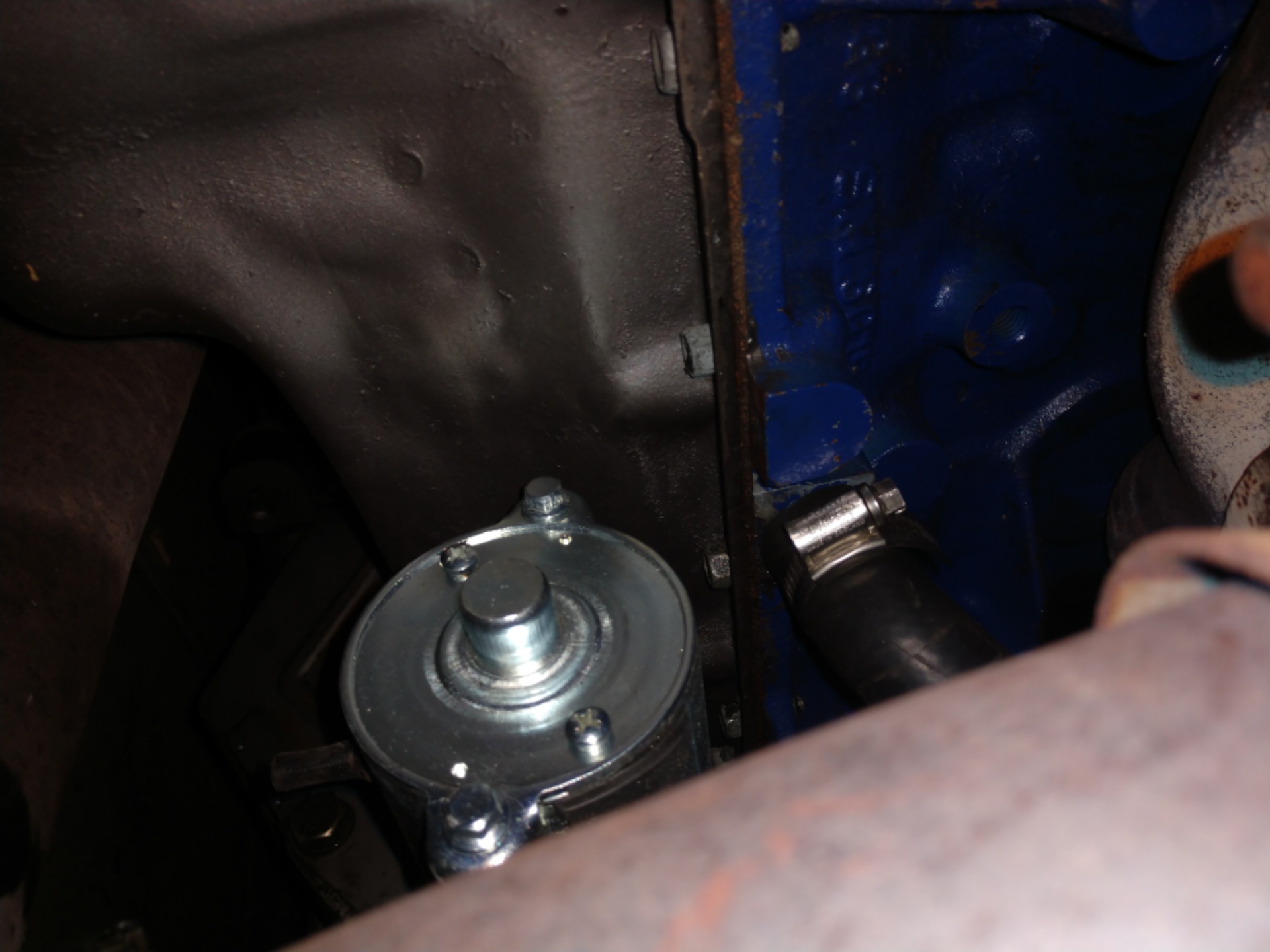

(607.23 KiB) Noch nie heruntergeladen
(355.9 KiB) Noch nie heruntergeladen

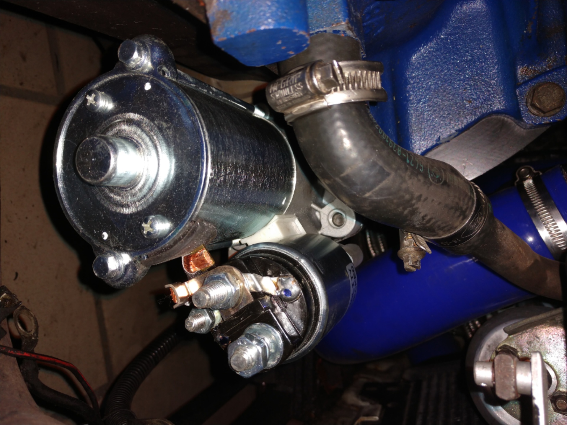

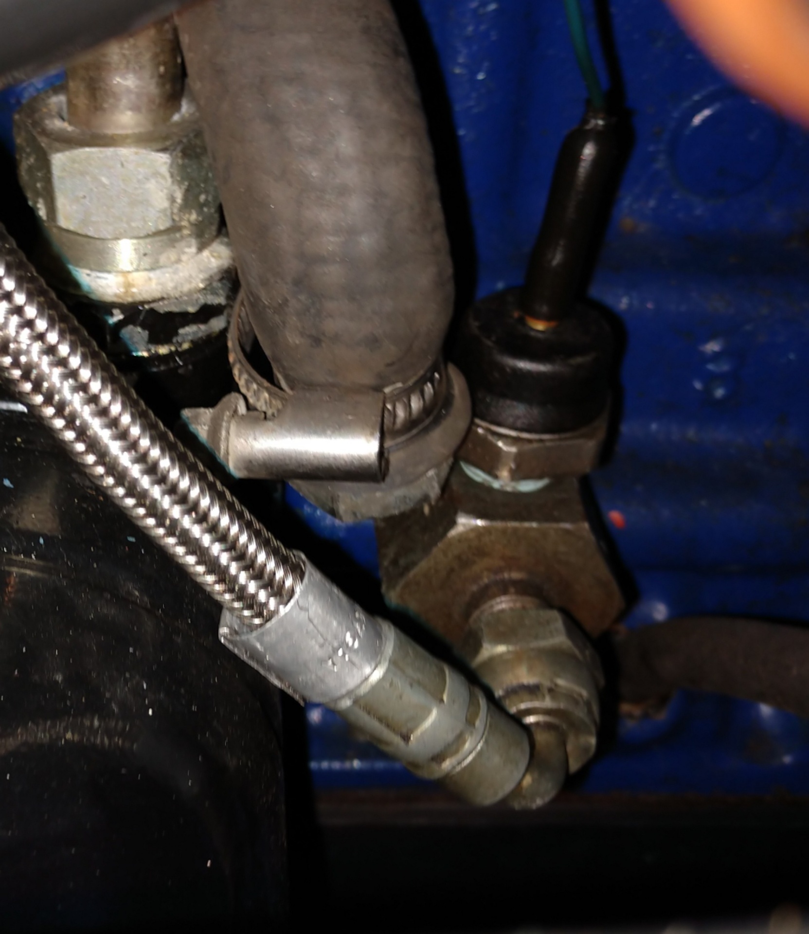

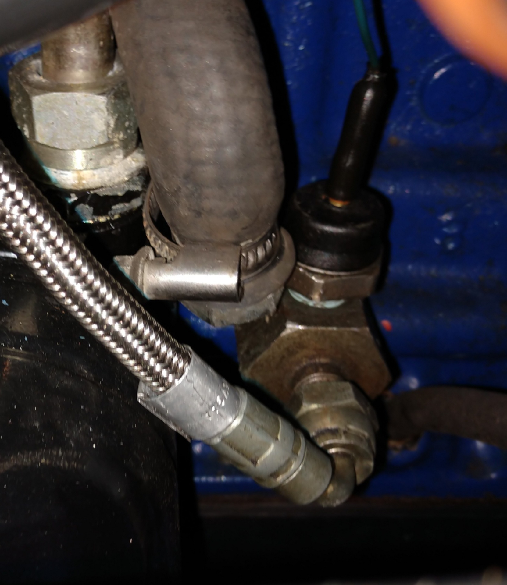

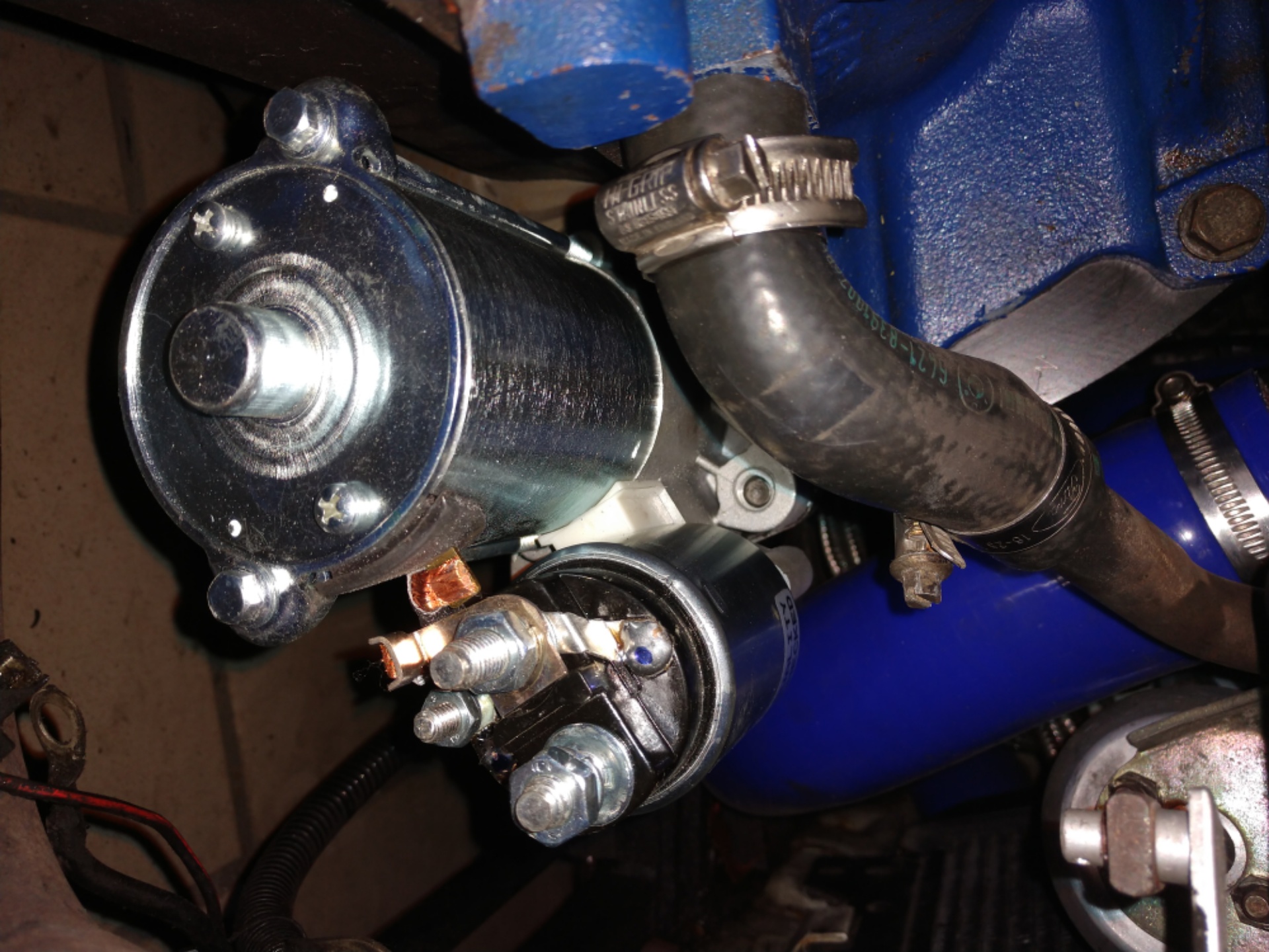

So sieht bei mir der Rücklauf aus.

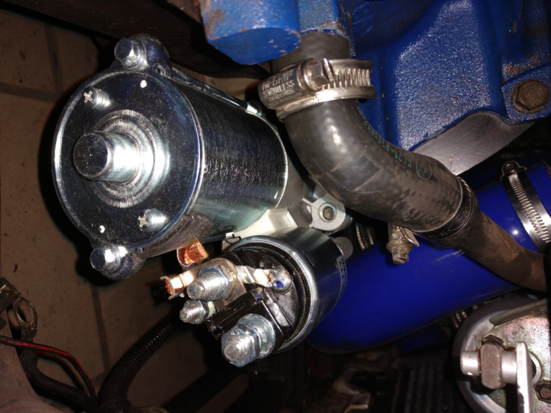

Und da oberhalb des Starters geht er rein.
Ich vermute mal, da ist bei dir kein Anschluss - also entweder selber bohren/gewindeschneiden oder in der Ölwanne was reinschweißen.
(492.4 KiB) Noch nie heruntergeladen

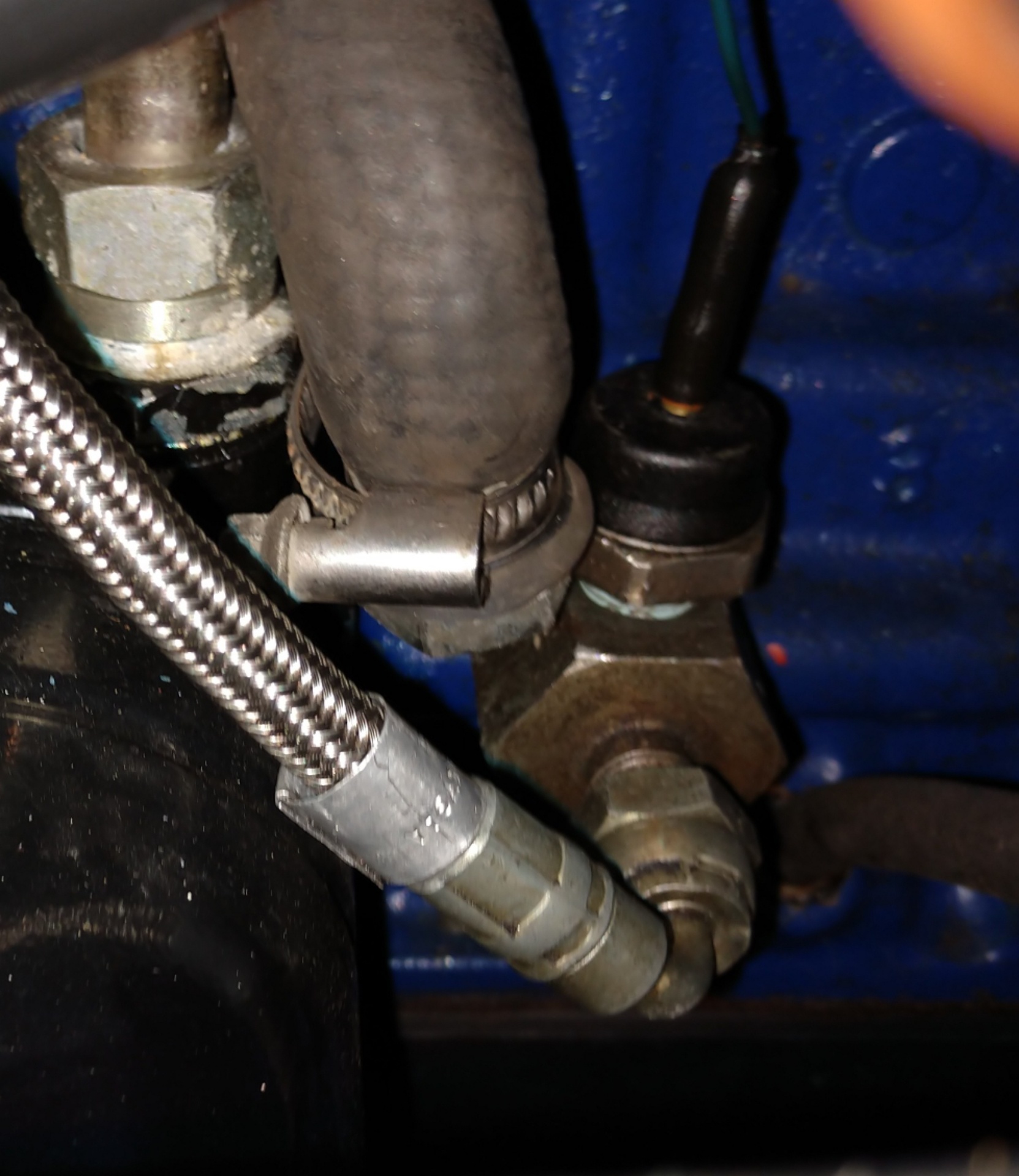

Und hier beim Öldruckschalter kommt die Versorgung her.
https://www.burtonpower.com/t3-turbo-oi ... sc654.html das Teil kommt in den Turbo - 1/8 NPTF - 1/4 BSP - ich weiß jetzt nur nicht, welches von den beiden das Gewinde im Turbolader ist.
Lt. Auskunft vom Turbozentrum sollte ich, wenn ich nicht die originale Leitung von Ford bzw. Burton nehme, für die Ölversorgung Dash4 und den Rücklauf Dash10 nehmen.

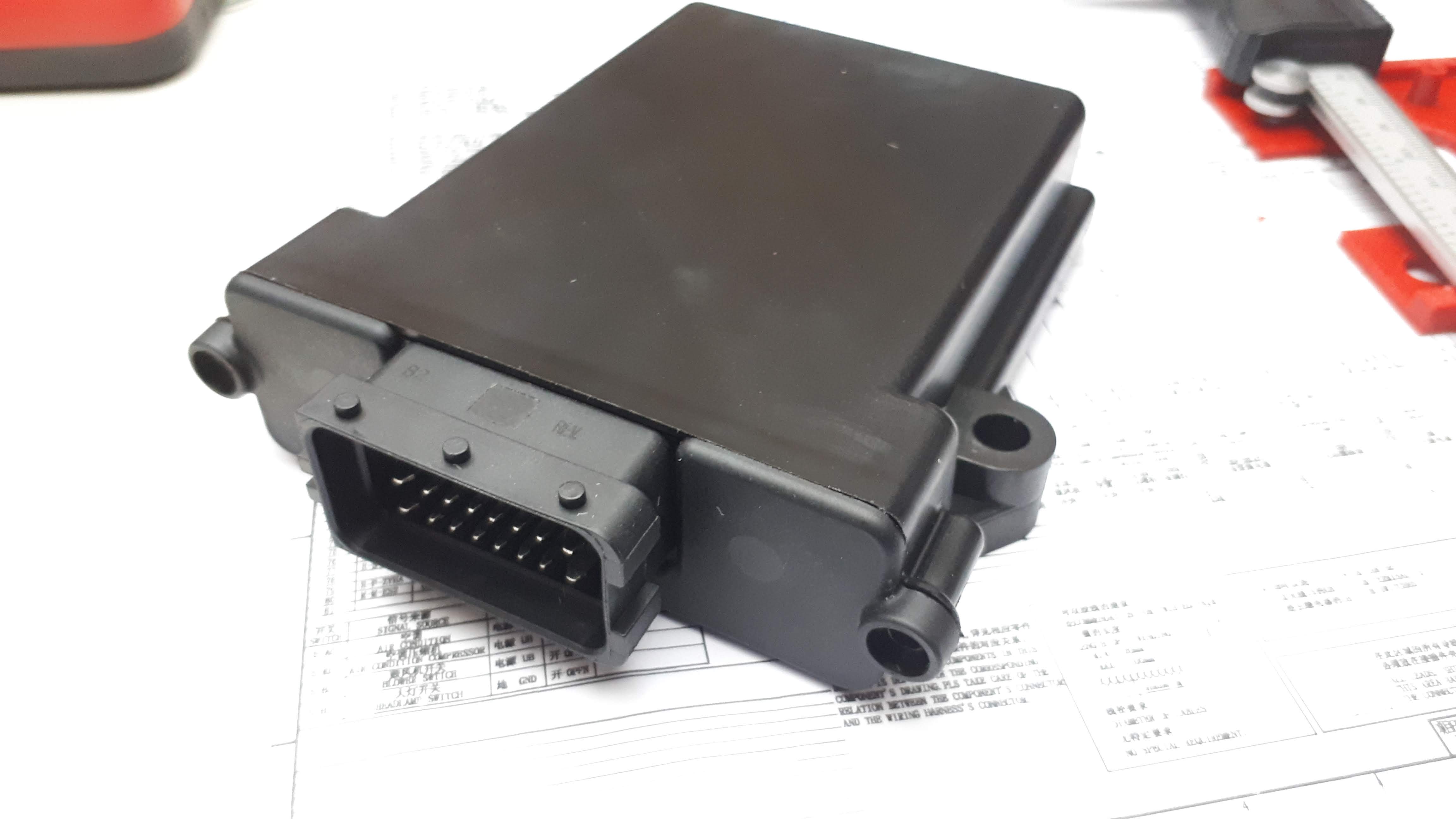

- Die Bosch ME7.9.7 hat eine der weit verbreiteten 121-poligen Steckerleisten, bei der hier aber nur die größere Seite (81 Pins) belegt ist. Die 40-Pin-Seite ist einfach ein leeres Loch ohne Kontakte.
- Eine gebrauchte, billige Kia-ECU für 15€ von Ebay ist als Gehäusespender und eine neue, voll-bestückte 121-Pin-Steckerleiste aus China (https://www.aliexpress.com/item/3294546 ... 4c4d48By3I) sind unterwegs, zusammen mit dem fast passenden 40-poligen Gegenstecker (https://www.aliexpress.com/item/3300034 ... 4c4d48By3I).
- Ebenfalls erwarte ich die Ankunft eines original Bosch Wasted-spark-Igniter (0 227 100 200), der passende Stecker kommt wieder aus CN - der Buggy hat leider nur eine einfache WS-Spule verbaut.
- Ich werde voraussichtlich eine Handvoll Breakoutbords für die ECU-Steckerleiste herstellen lassen (https://rusefi.com/forum/viewtopic.php? ... a4bf7e06b6) - wer Bedarf hat, bitte melden!
- Das Zündmodul wird jetzt in das Kia-ECU-Gehäuse wandern, welche mit der 121-Pin Steckerleiste mit dem Breakoutbord bestückt wird.
- Innerhalb dieser Adapter-Fake-ECU werden dann Leitungen von der 40-poligen Seite (zur Megasquirt) auf die 81-polige Seite gepatcht, bei der Zündung natürlich über den Igniter.
- Ein Nachbau eines DEUTSCH-Gehäuses mit 24-poligem FCI-Stecker (https://www.aliexpress.com/item/3304806 ... 4c4d48By3I) wird den Breitband-Lambda-Controller aufnehmen (der stammt noch aus der ersten Charge vom Knödler)
- Der Steckverbinder von der FourSix führt dann 1. zur Adapter-Fake-ECU an den bislang nicht vorhandenen 40-Pin-Stecker und 2. zum Breitband-Controller
- Die FourSix wird hinter dem Lambda-Controller neben die Fake-ECU geschraubt, so dass man sie nicht gleich erkennt
Voilá, unauffällige OE-Optik und leicht zurückrüstbar, da keine Änderungen am Motor oder Kabelbaum nötig :mrgreen:. Weitere Features wie Boost-Control u.ä. lassen sich in Zukunft dann ebenfalls ganz leicht über die Fake-ECU einschleifen, ein paar Reserve-Pins werde ich wohl übrig halten.

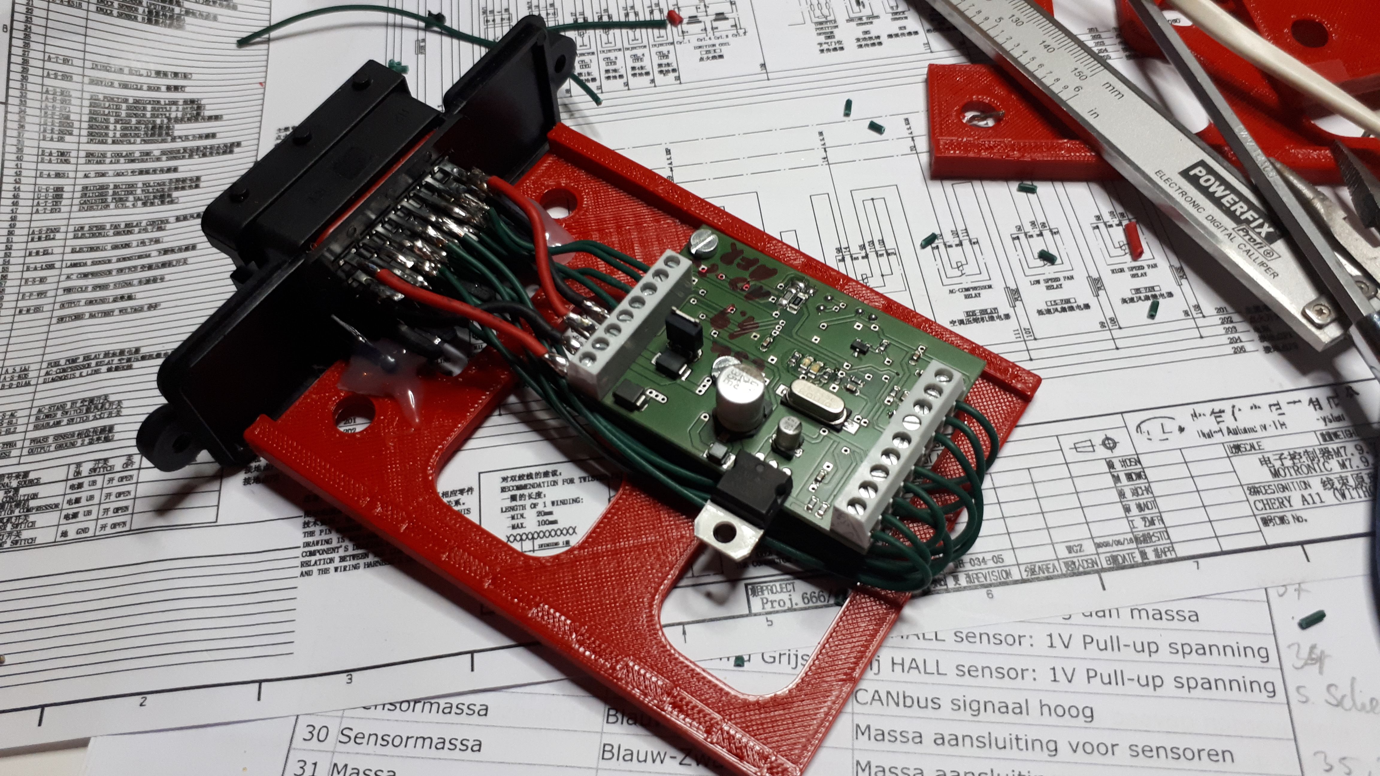

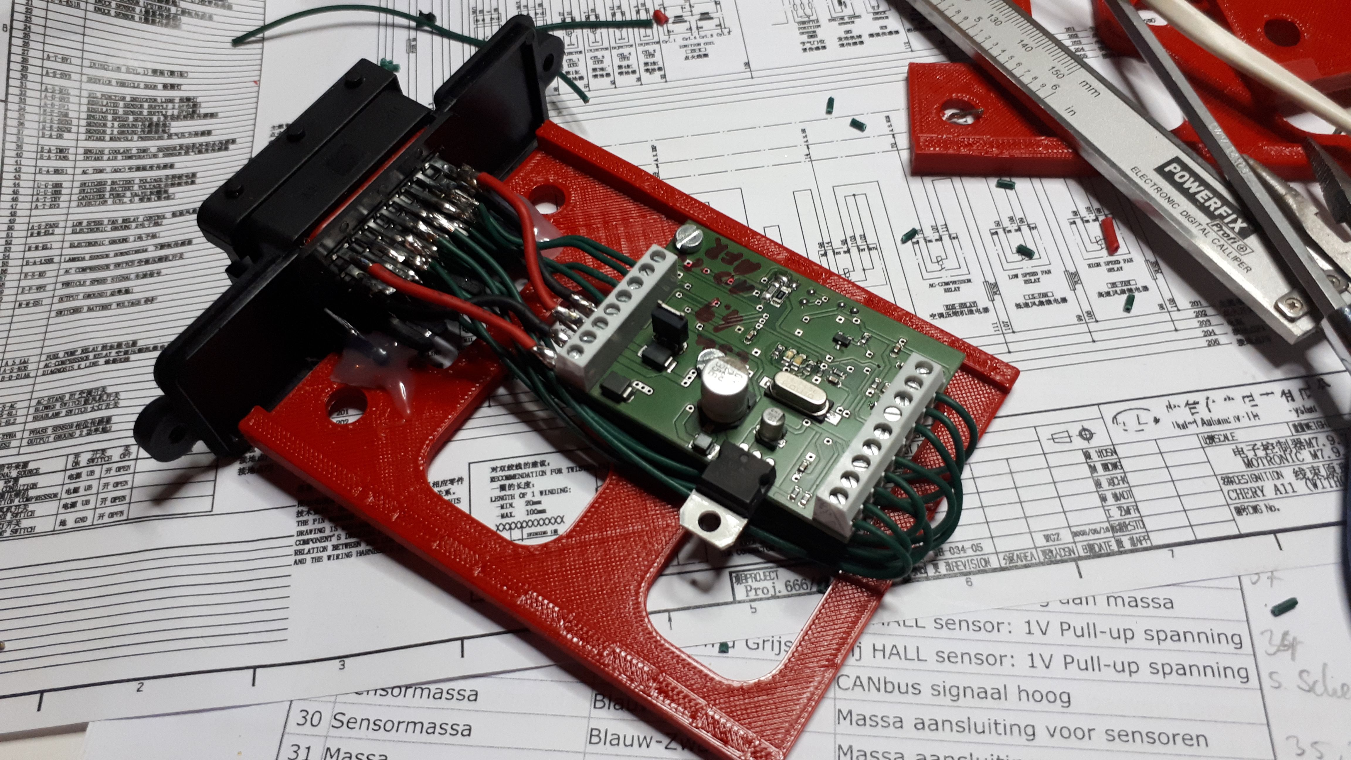

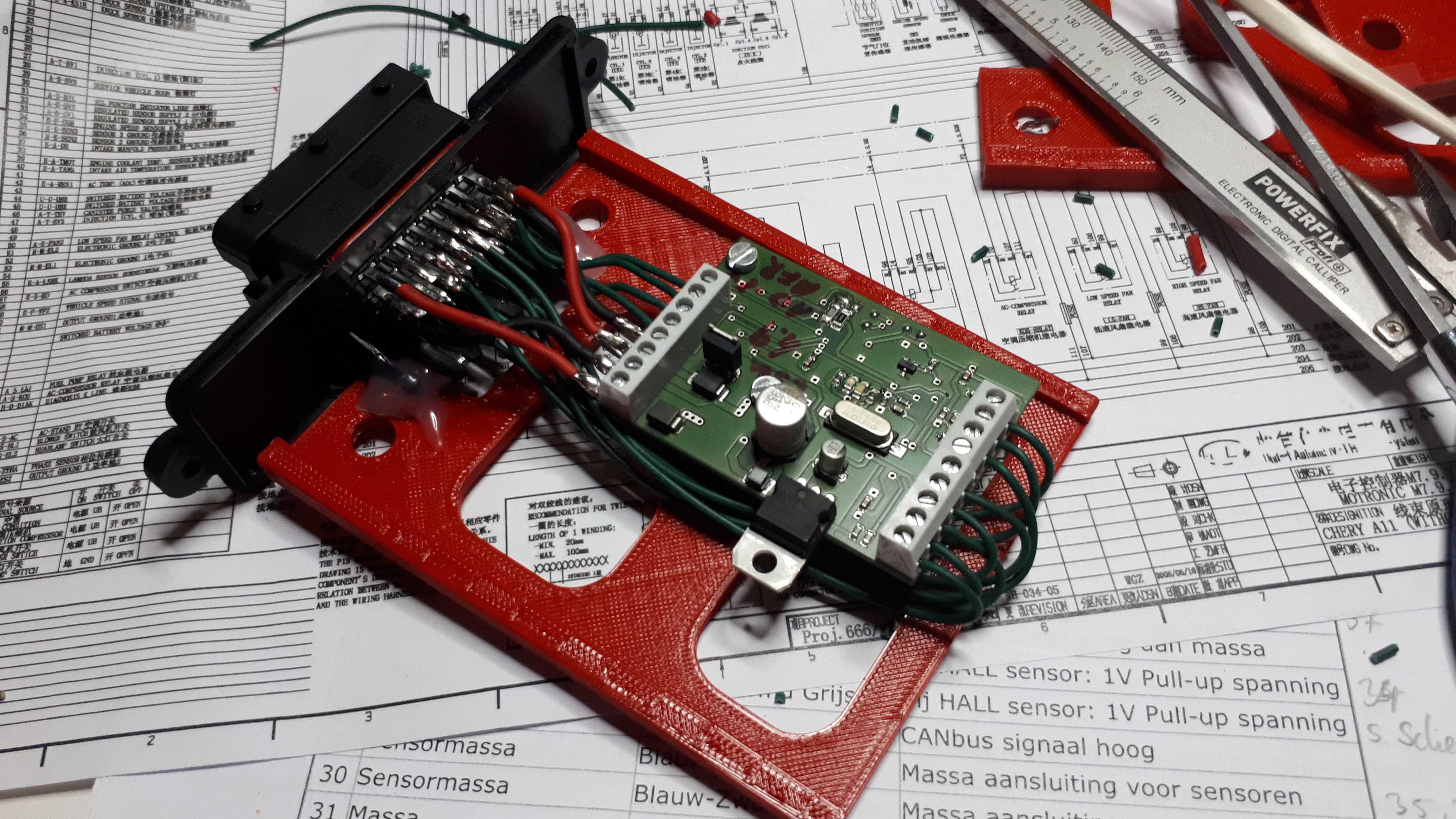

Heute habe ich ein bisschen was geschafft:

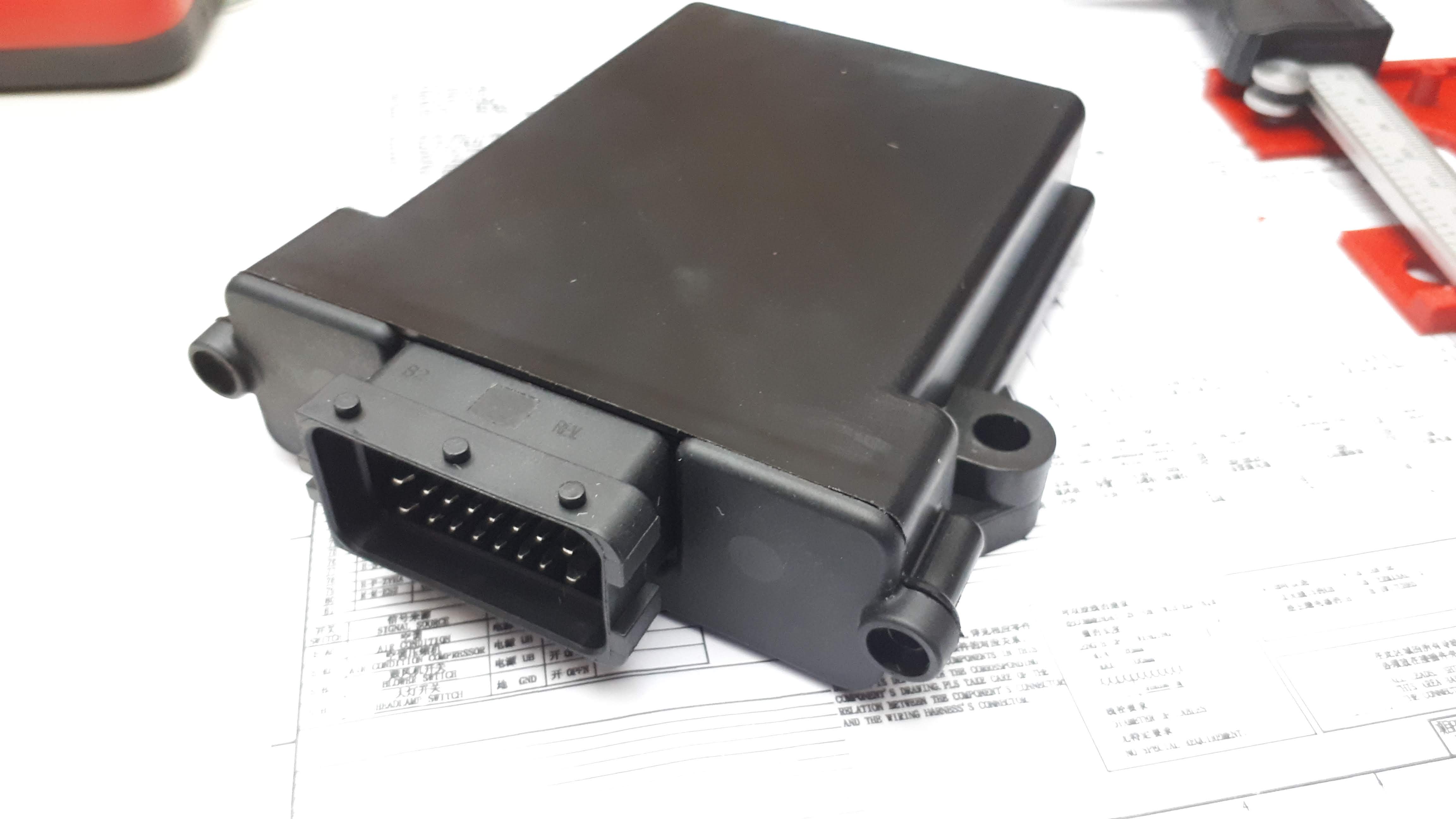

Seit 2012 liegen bei mir zwei Breitbandlambda-Controller vom Knödler rum, noch die V3.3 aus der ersten Sammelbestellung :shock: Einer davon wurde für die LSU 4.9 konfiguriert und in eine automotive-taugliches Gehäuse verfrachtet:
Leider brauchen die Steckerleiste für meine Fake-ECU und das passende Breakout-Board länger als erhofft, um über den großen Teich zu kommen :| sonst ginge es auch mit der 46 weiter.
