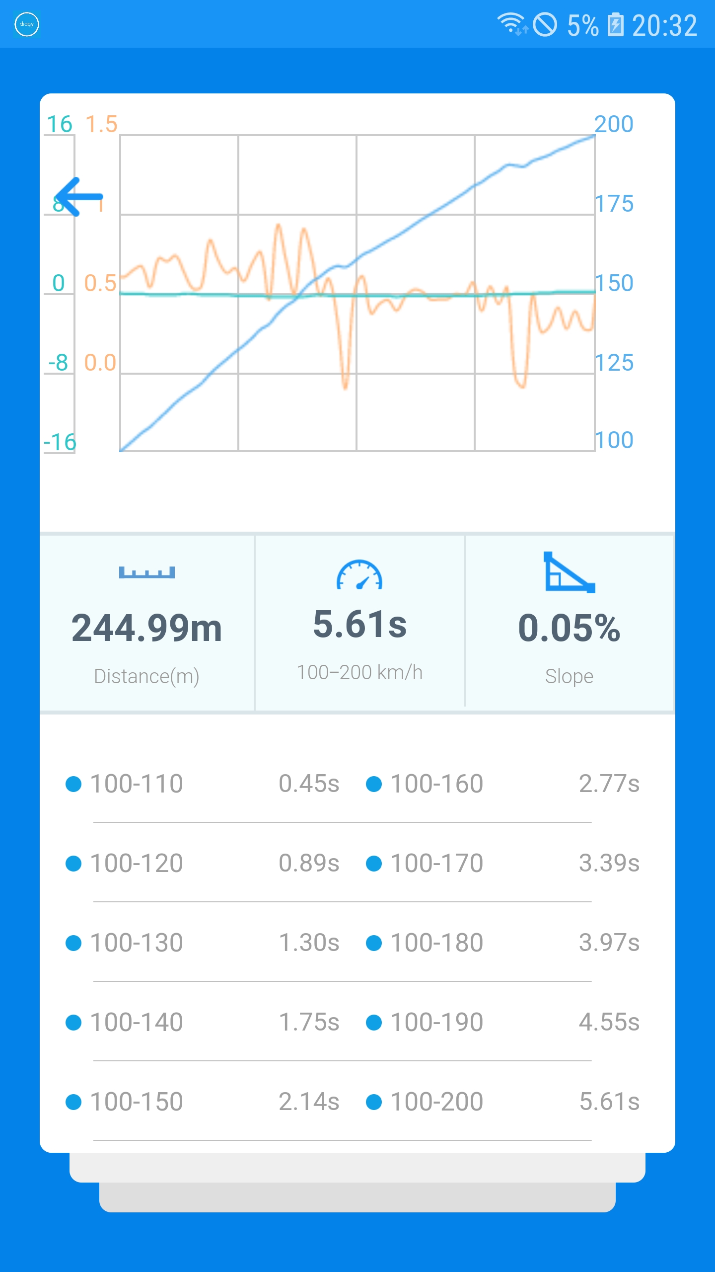

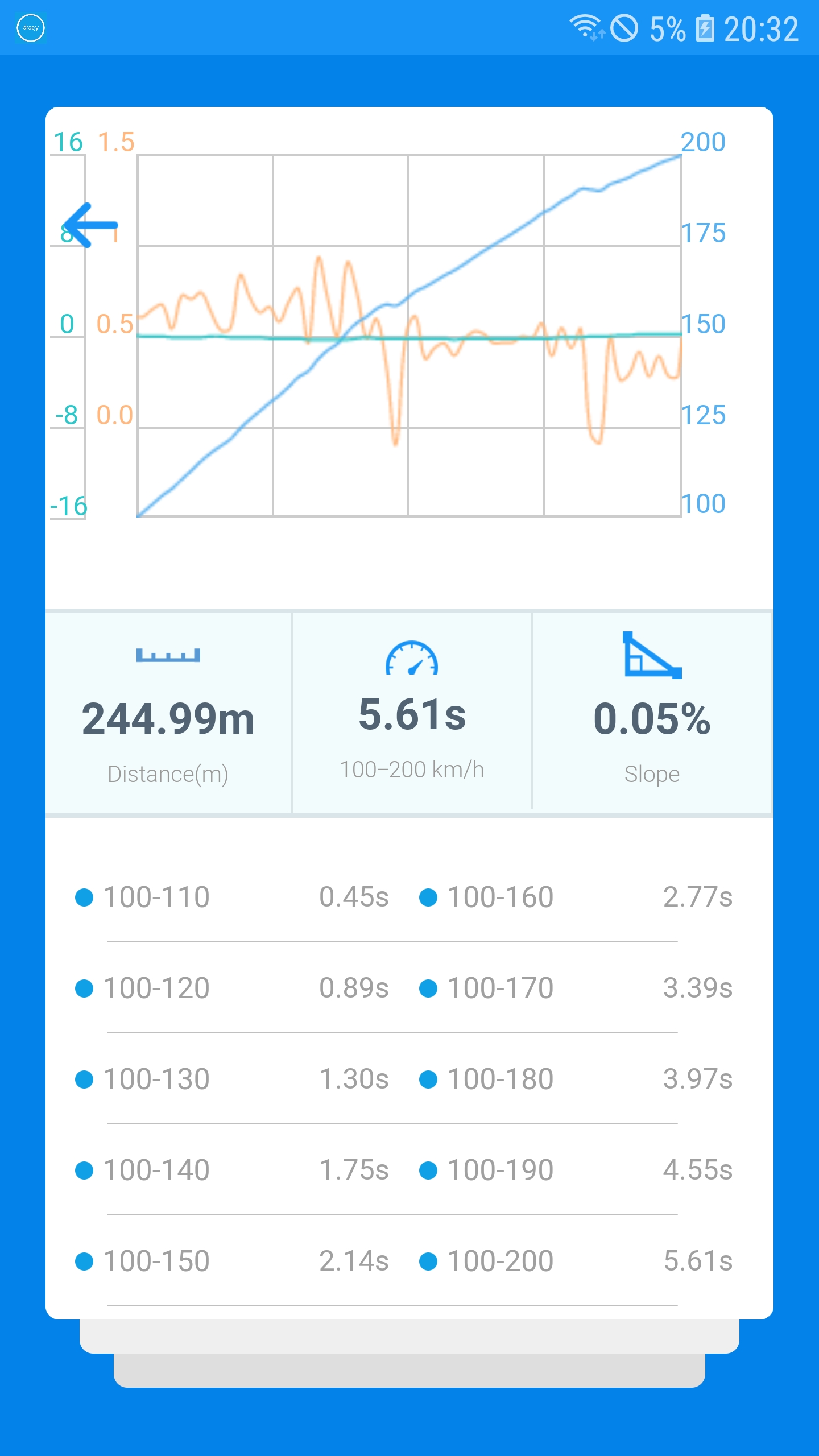

Die 6,8s waren vor....8 Jahren oder so. Mit Strassenreifen und altem Setup.
Bin letzte Woche 5,6s mit Semis gefahren, hatte bei 12°C aber noch etwas Schlupf im 3. Gang (100-160km/h)
Wenns wärmer ist geht sicher noch etwas mehr, aber so wichtig ist mir das auch nicht.
Eigentlich ging es nur darum meinem Kumpel mal einen einzuschenken :lol: . Der hat sich vor paar Wochen nen AMG GTR geholt und ist mit hängen und Würgen 6,7s gefahren und meinte, dass meine Kiste nie im Leben ne 5 vorm Komma hat.

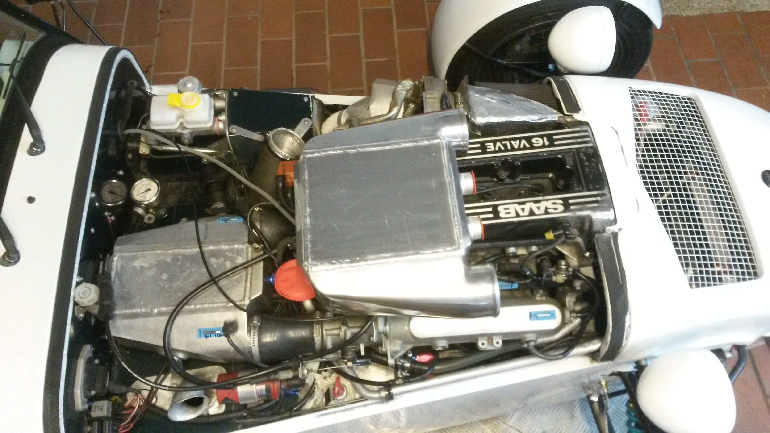

1. Habe ENDLICH meine Kommunikationsprobleme bei WOT gelöst. Immer bei Volllast ist die Verbindung abgebrochen. Es hat 1,5 Jahre und viele 100 Tipps gebraucht bis ich das Problem "gefunden" habe. Es war tatsächlich EMV. Zündkabel und der Zündspule benachbarte Kabel mit EMV Gewebe ummantelt und seitdem bleibt die Verbindung stabil.

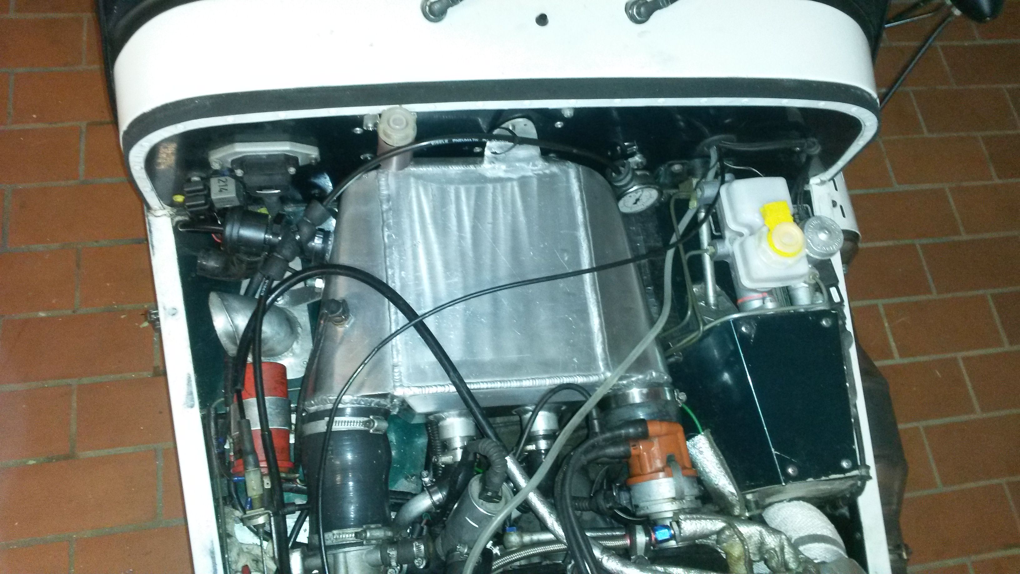

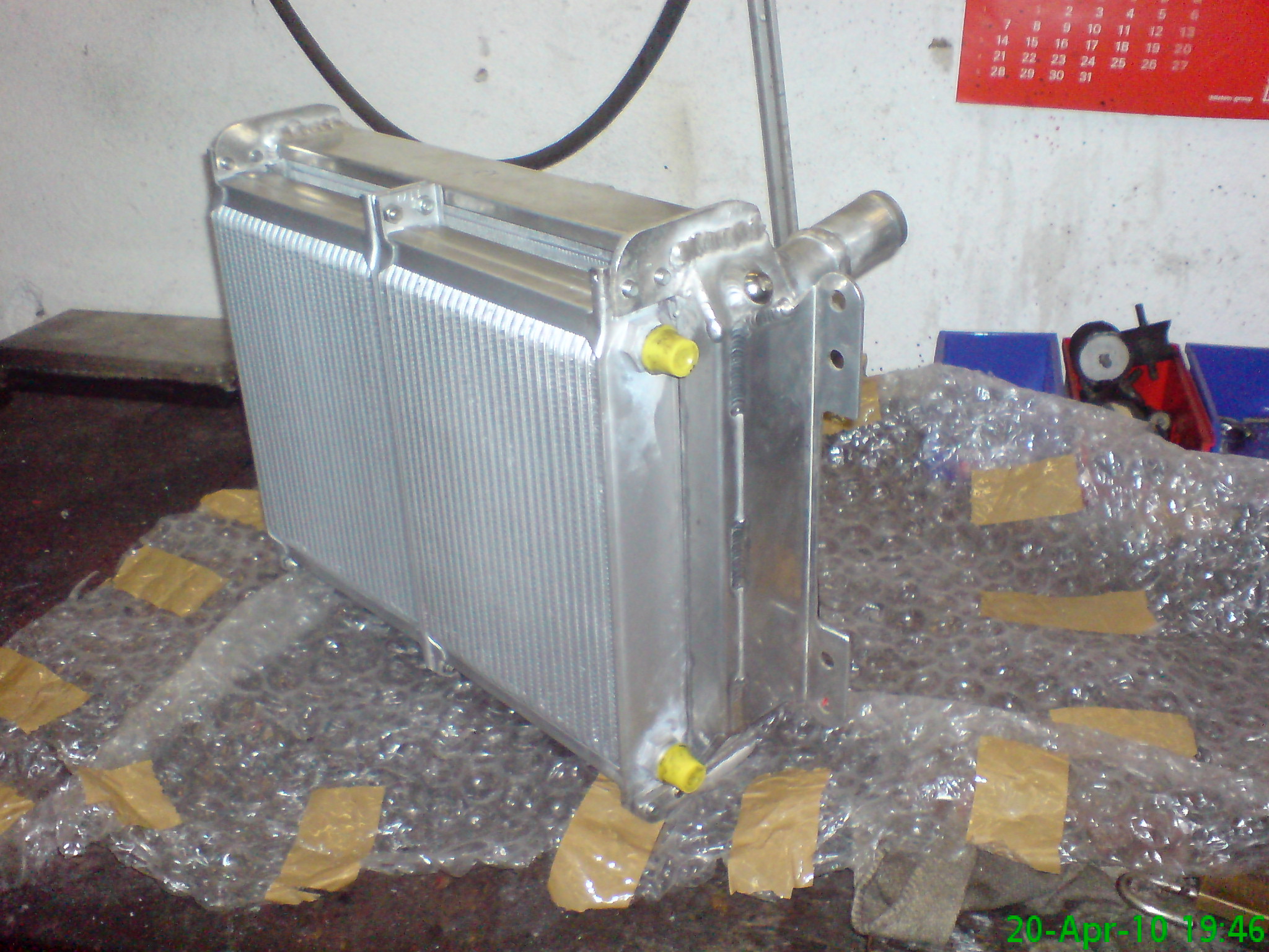

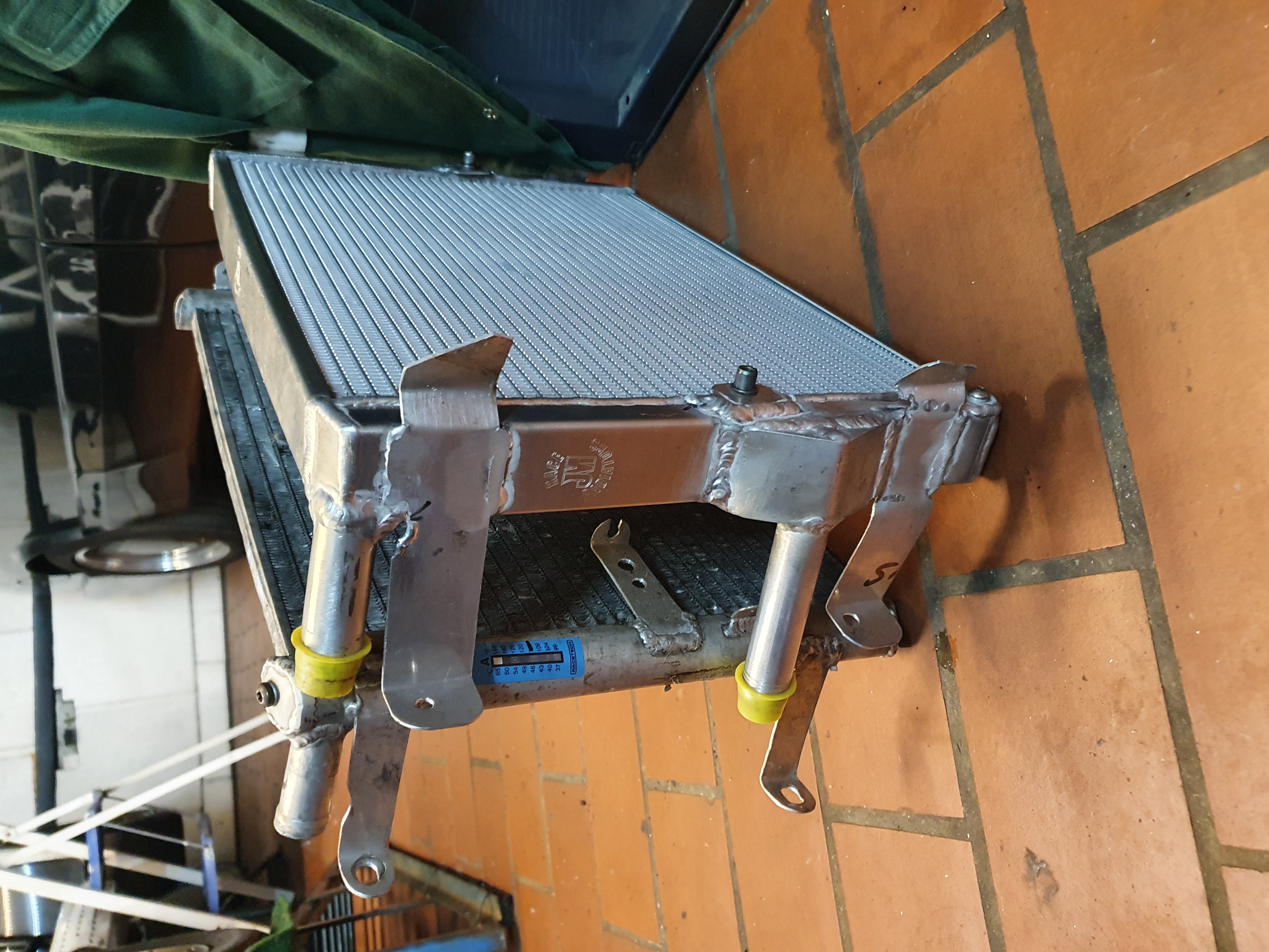

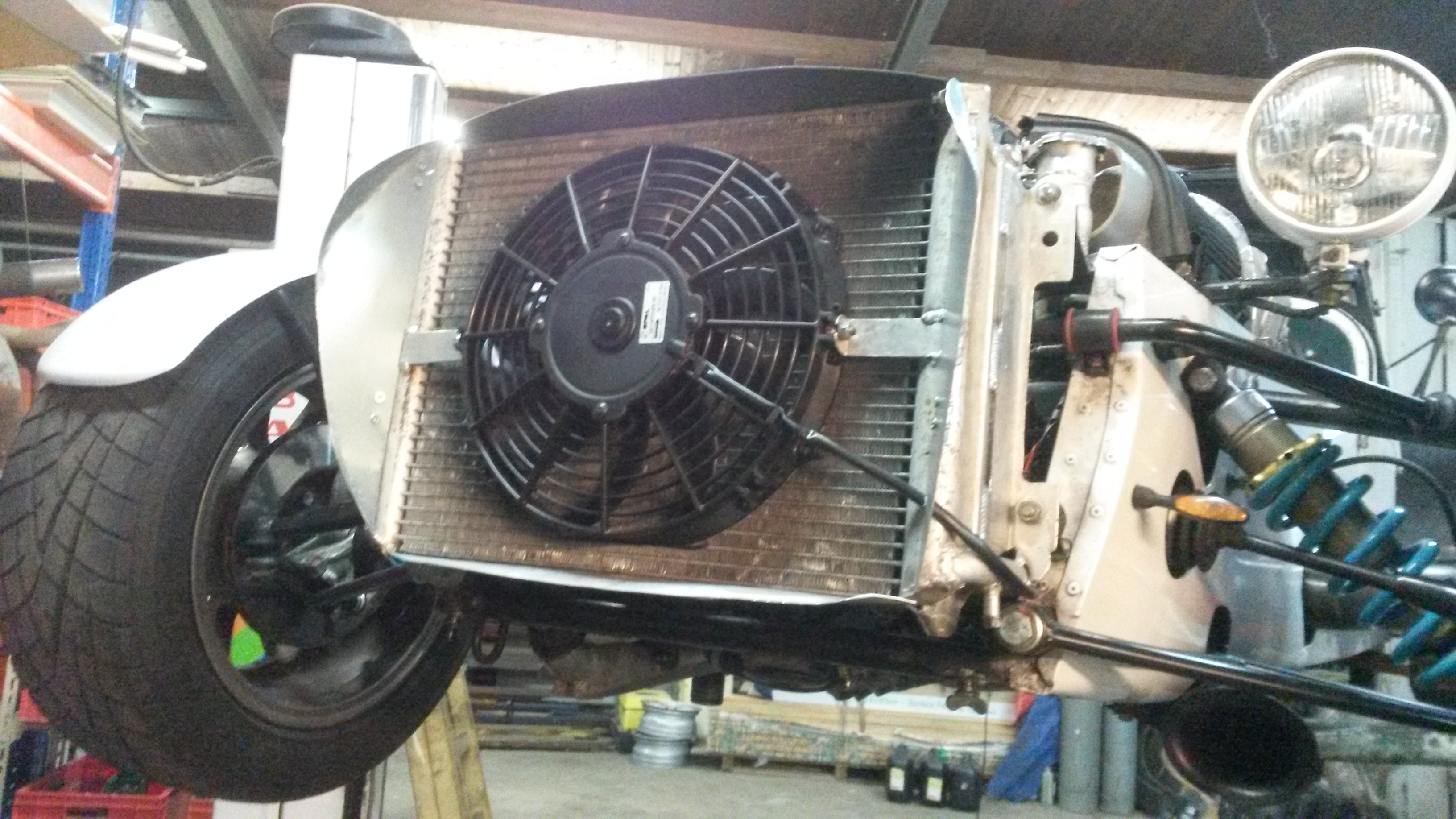

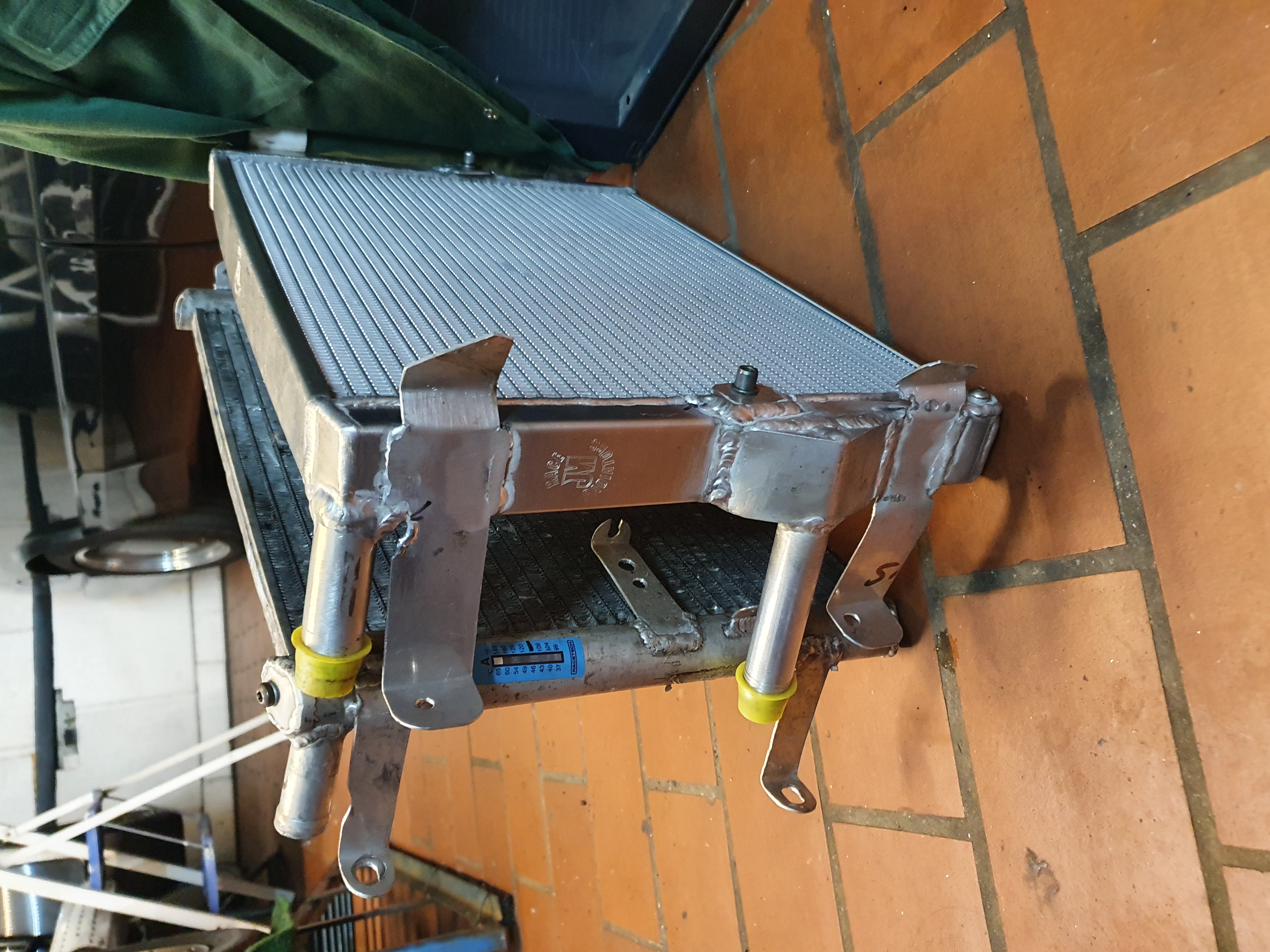

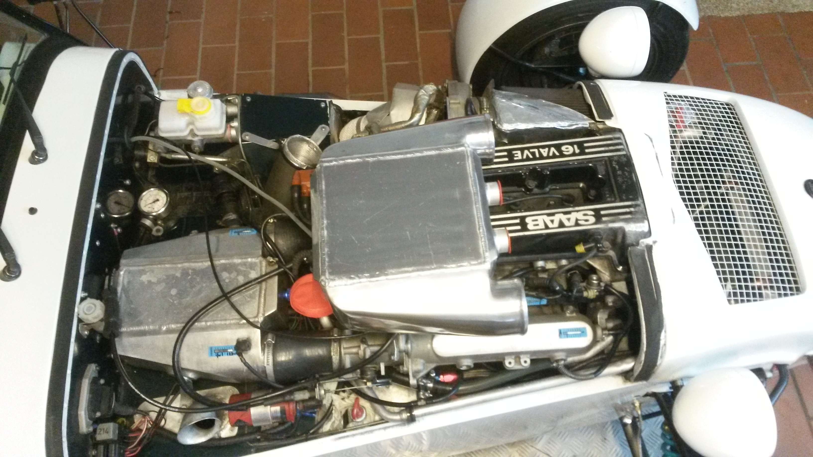

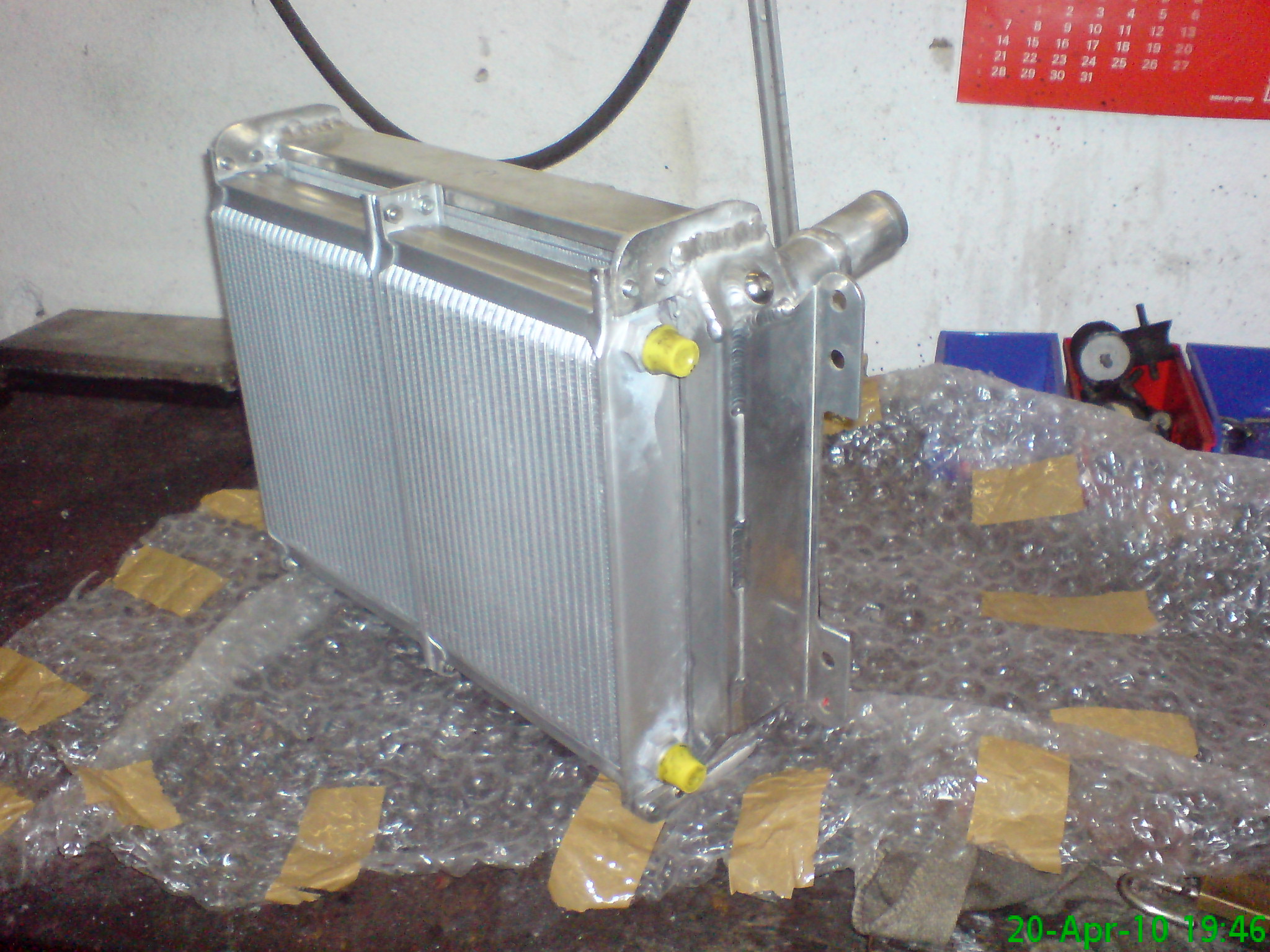

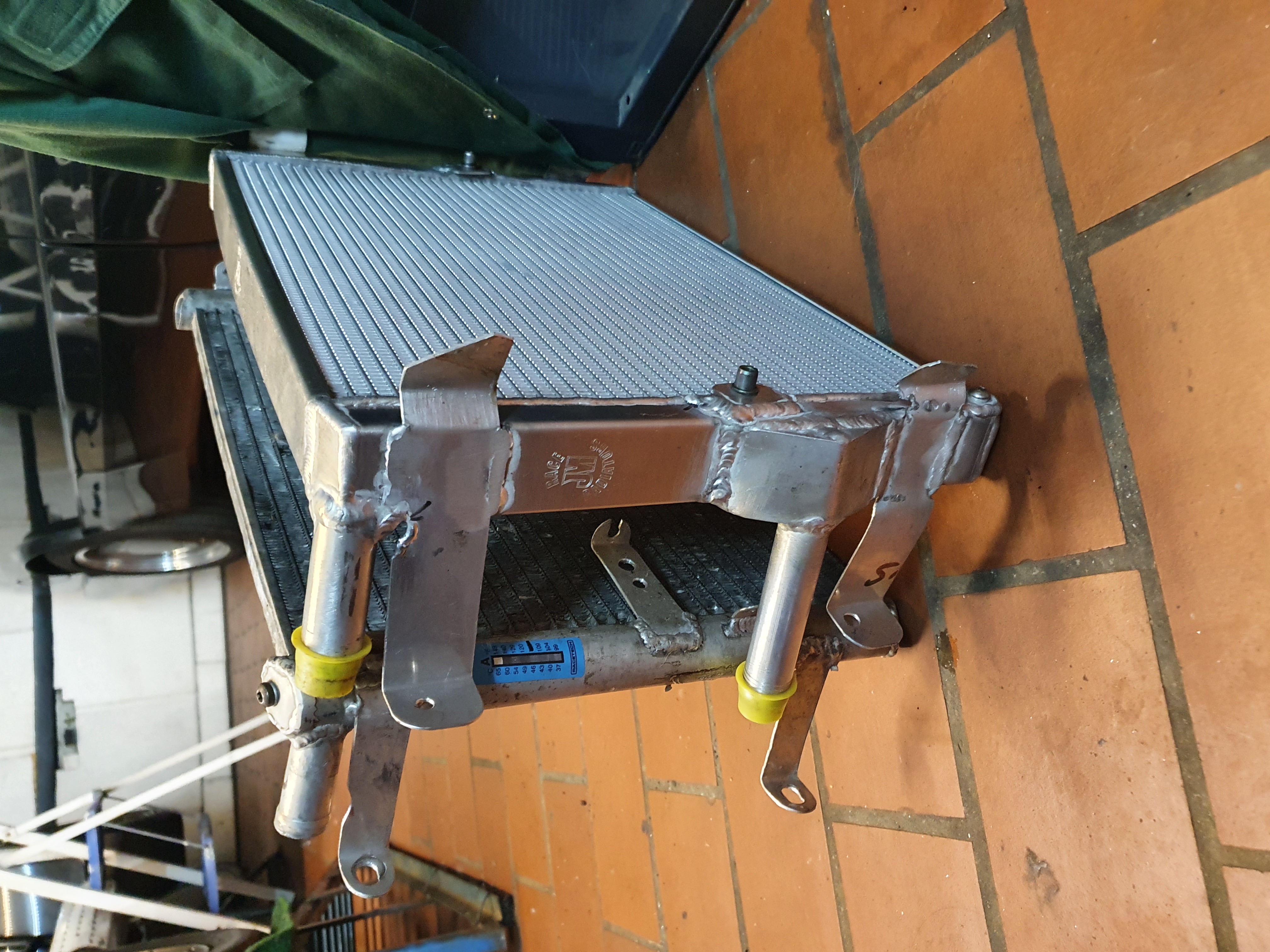

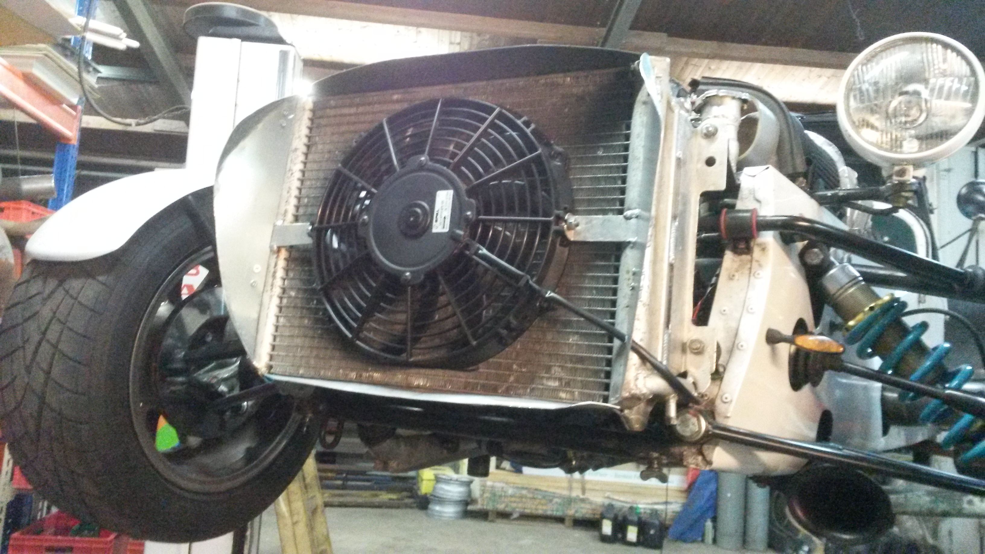

2a. Habe einen deutlich größeren Wasserkühler für die LLK Seite bauen lassen (380€) und dann zu ende geschweißt (etwa 11h :shock: ). Ergebnis ist....joa...ok. Hatte vorher nur bei wirklich hei´ßen Außentemperaturen (>30°C) und Rundstrecke etwas Probleme, dass meine MAT über 60°C und nach 20Min auch über 65°C ging.
Bisher 2 Trackdays bei 25°C gefahren, und die MAT scheint etwa 4-5°C niedriger zu liegen. Mühsam nährt und nähert sich das Eichhörnchen. In diesem Zuge habe ich in den letzten Jahren schon einiges ausprobiert. Größerer LLK, größere Wasserpumpe, bessere Anströmung der Wasserkühler. Es gab nirgends einen riesen Schritt. Alles hat hier und da 1 Grad gebracht. Aber in der Summe bin ich schon weiter als vor eben 4 Jahren.
Hier der Vergleich. Der alte Kühler war ein umgeschweißter, gebrauchter Smart Wasserkühler. War der 2. Wurf, nachdem ein 25.Reihen Ölkühler viel zu klein für das LLK-Wasser war. Nun also Evo3, und mehr Platz habe ich vorne absolut nicht.
1. Variante:
2. Variante
3. (aktuelle)Variante
Und obwohl der alte Smart kühler aussieht wie Hunz, hat der wirklich gut funktioniert.

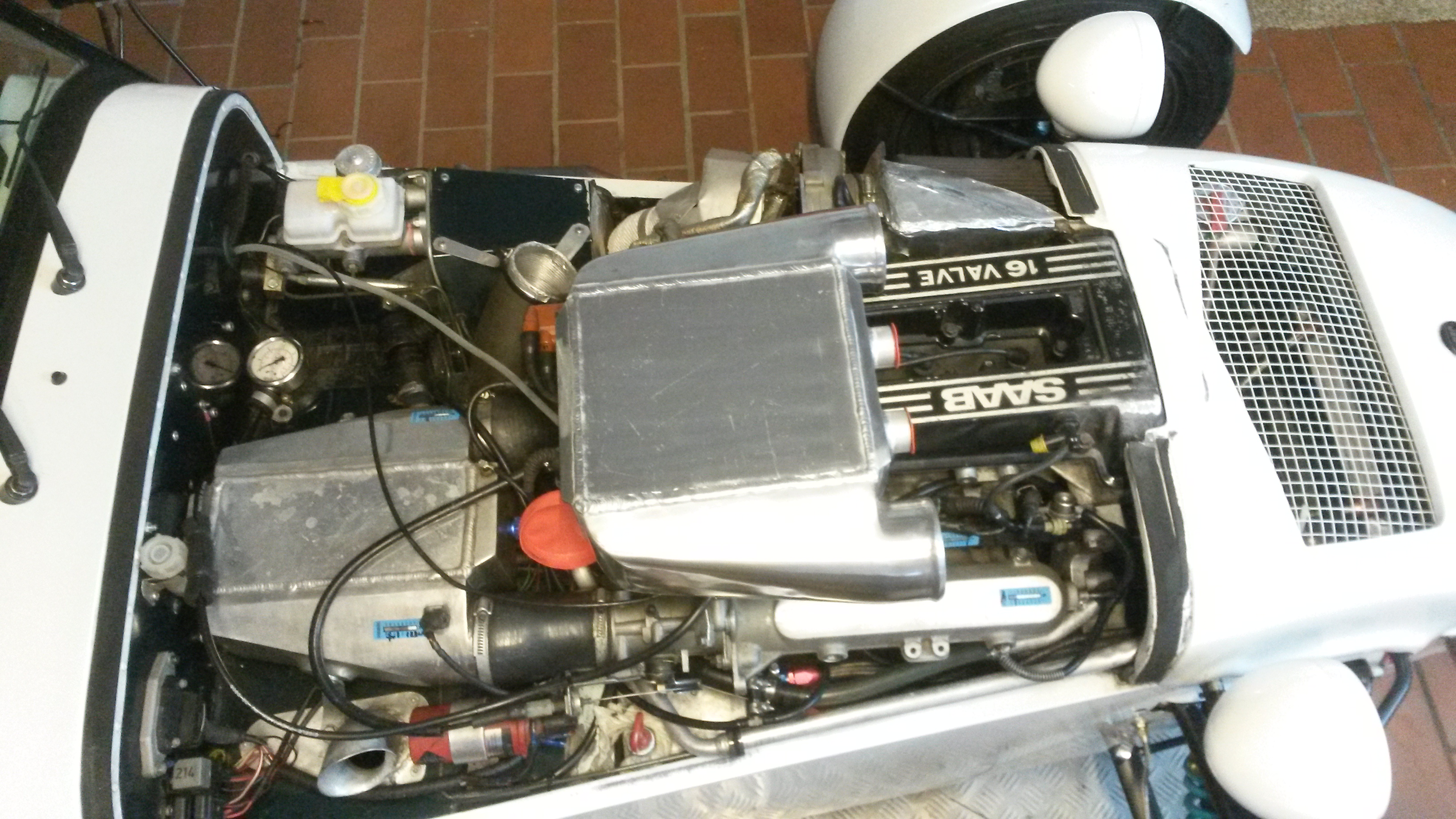

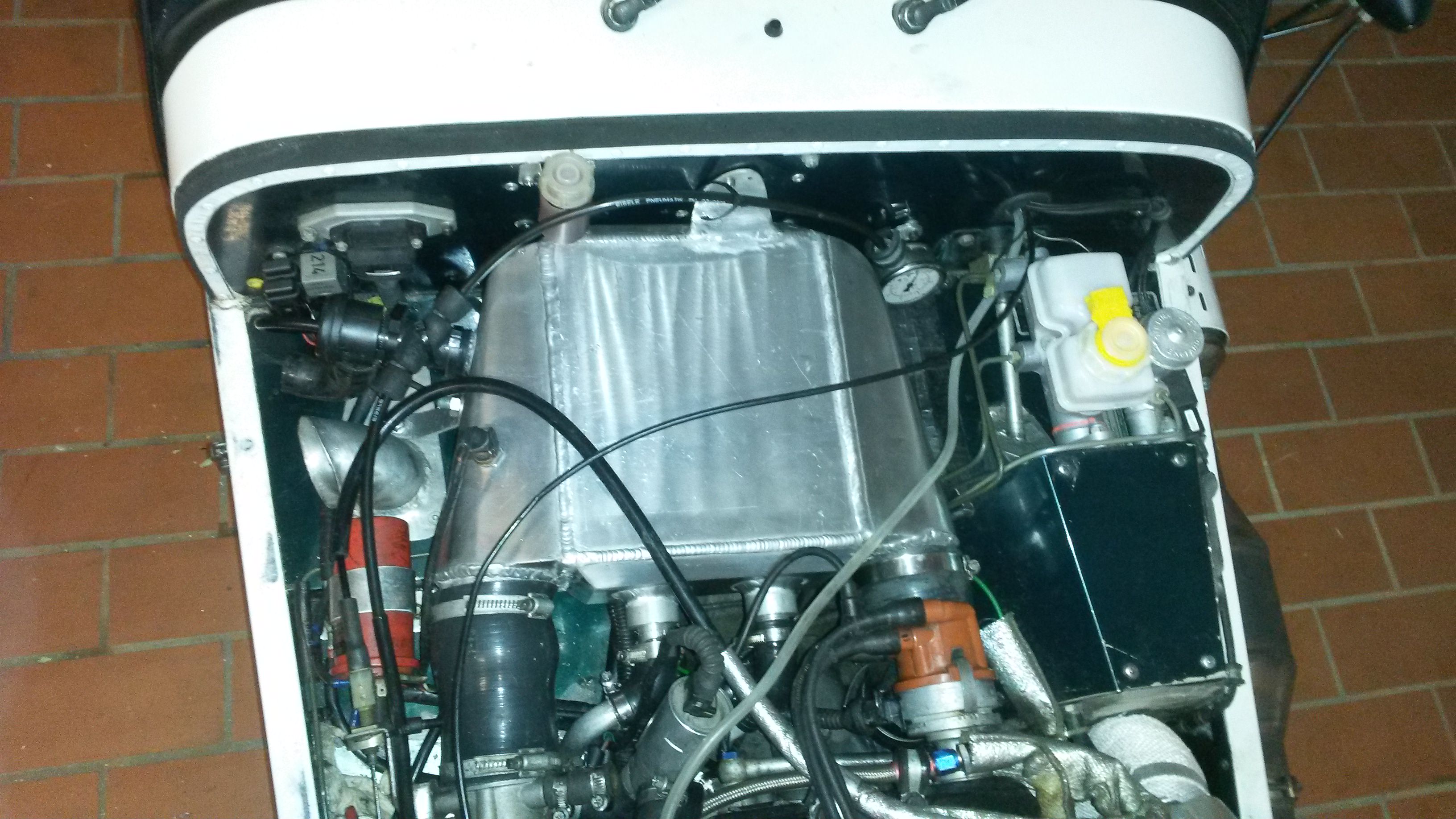

2b.

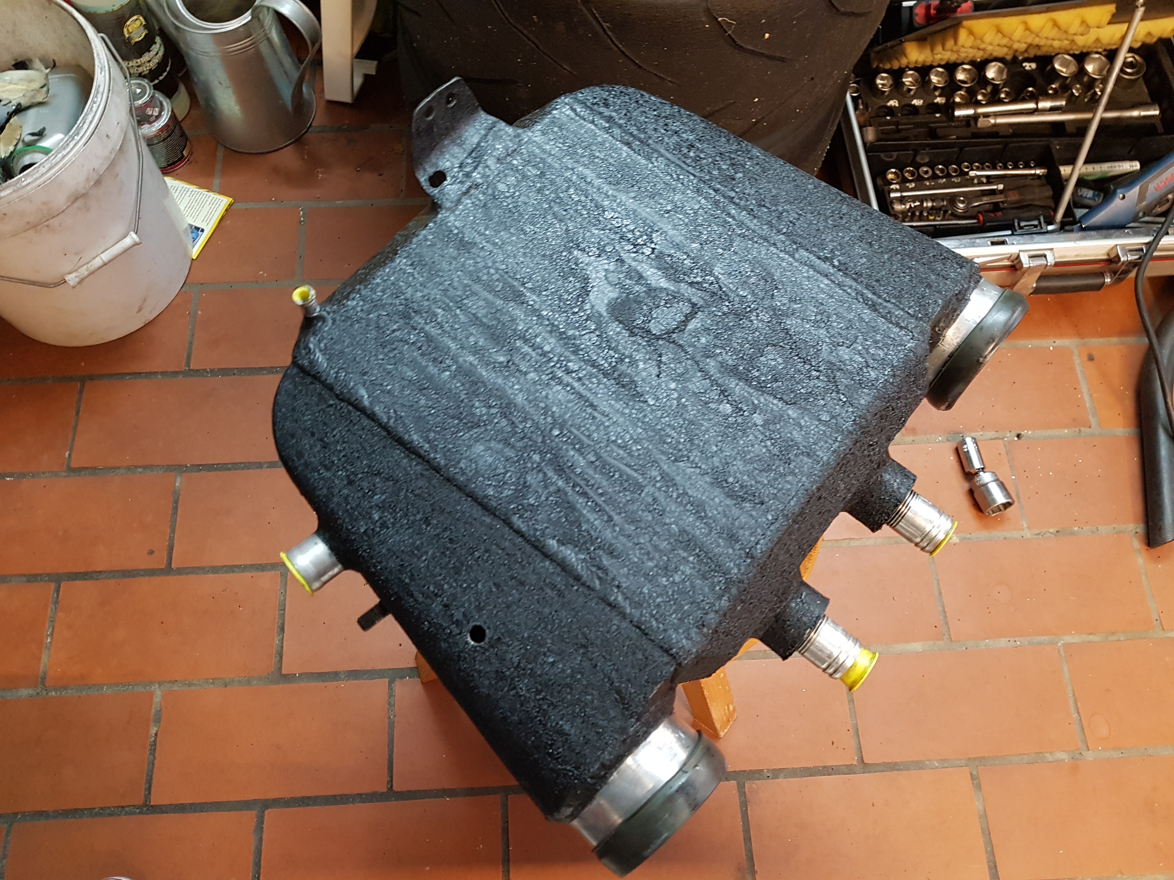

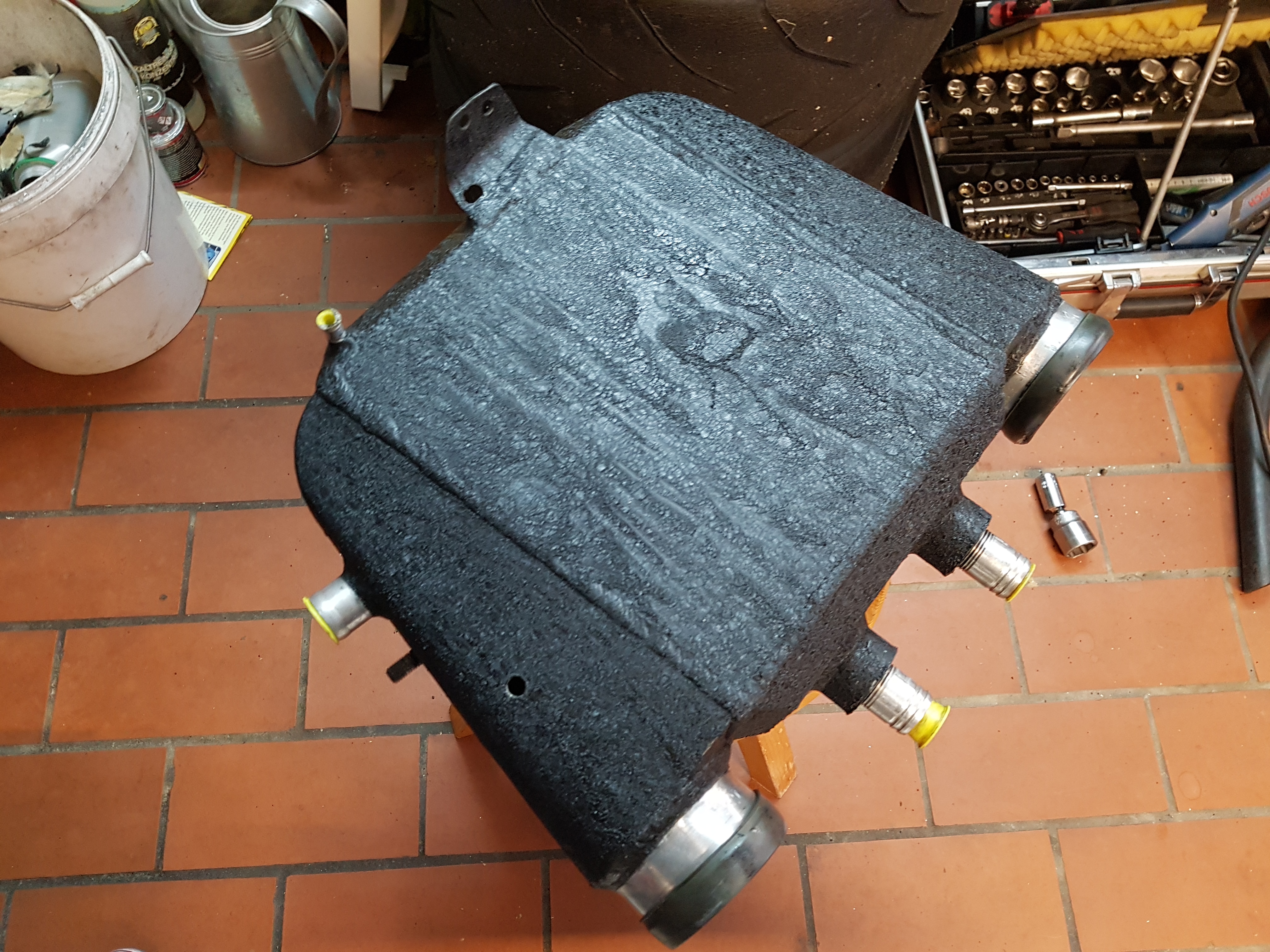

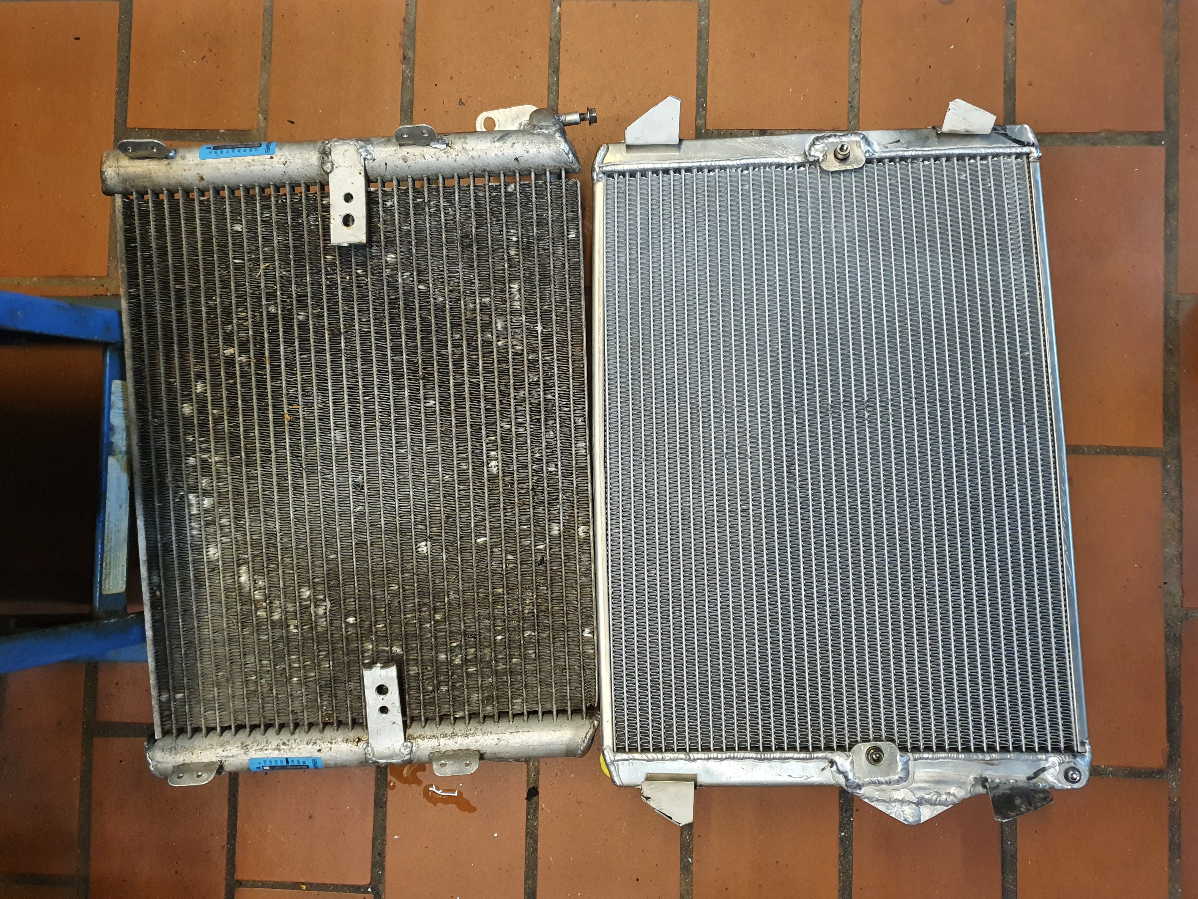

Dann habe ich noch meinen W-LLK schwarz angemalt. Juhu.. :lol:
Absolut sinnfrei, aber ich wollte mal schauen wie das aussieht. Ist übrigens der Schrumpflack vom Korrosionsschutz-Depot zum Pinseln.

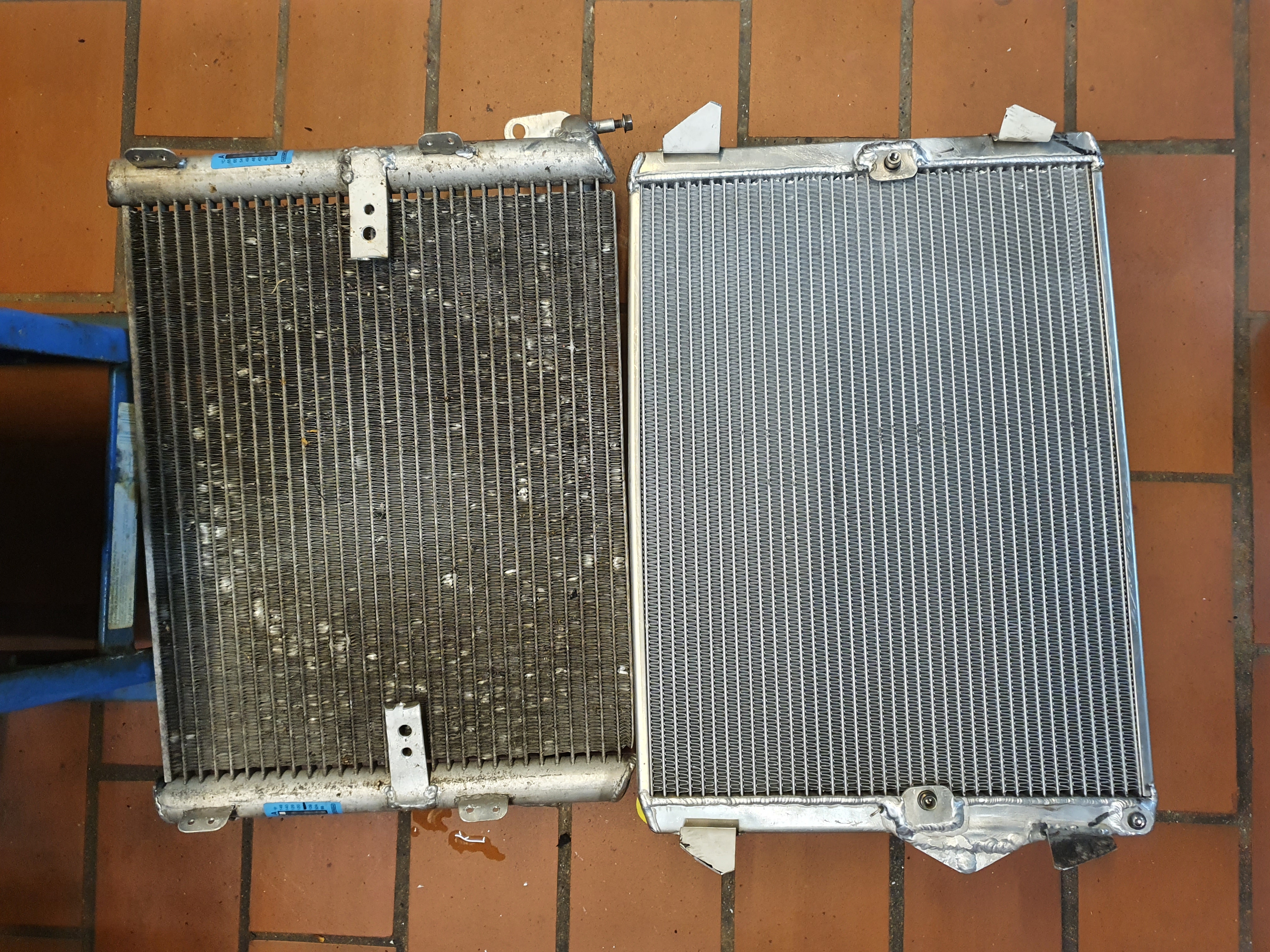

1.Vergleich der beiden. Ist eigentlich nix besonderes, kennt eigentlich jeder diese Kühler:
2. Variante großer LLK

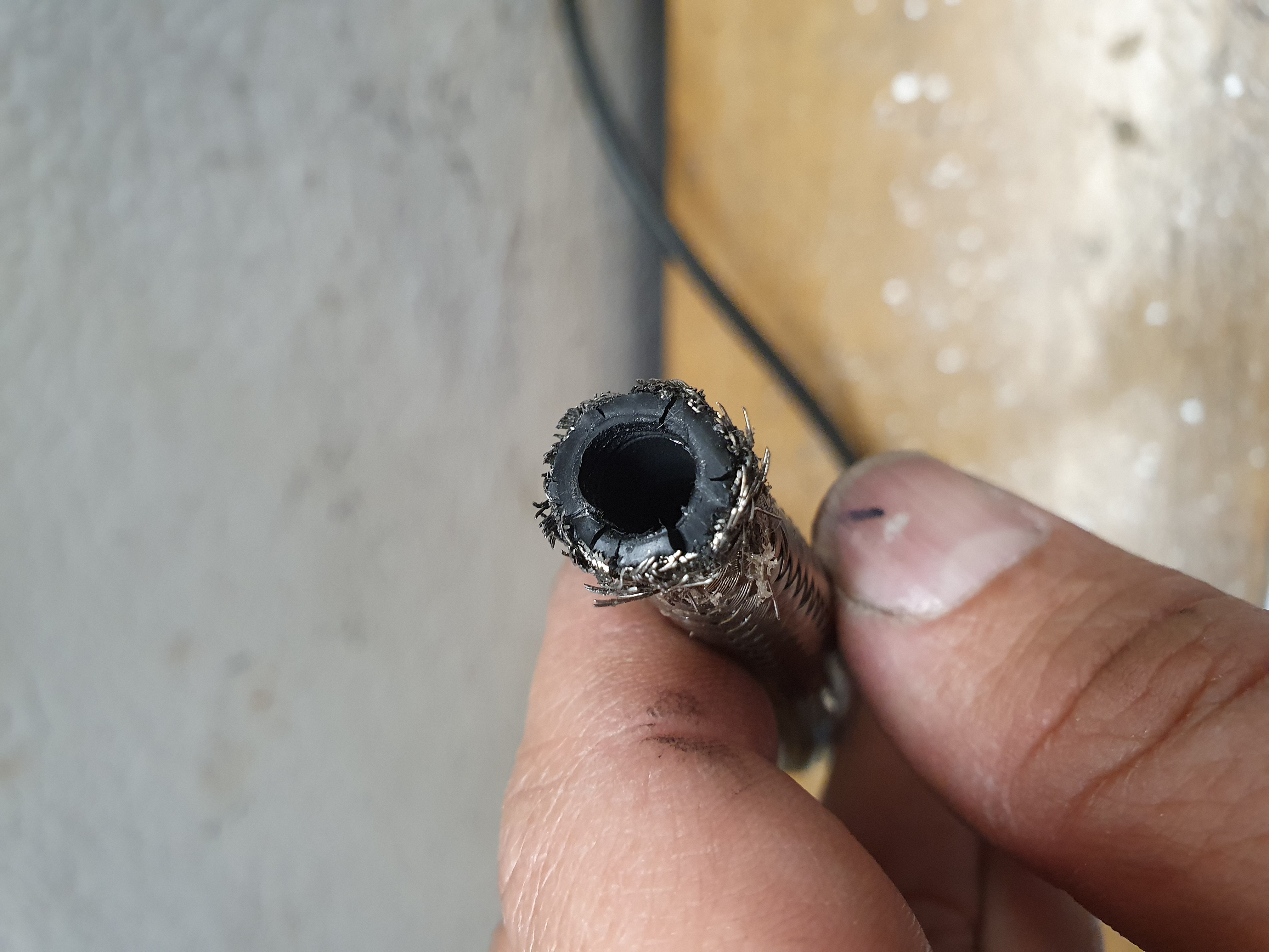

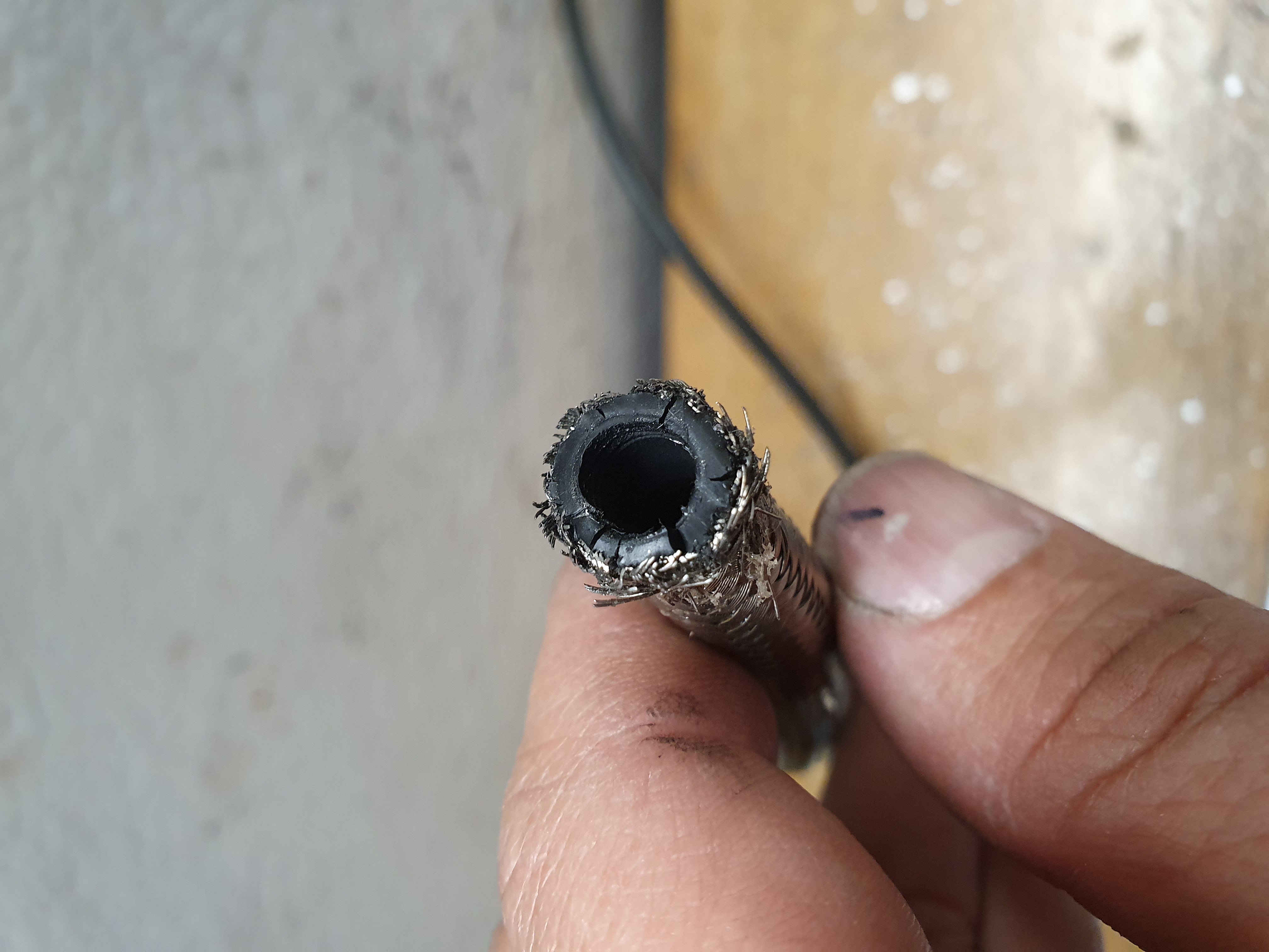

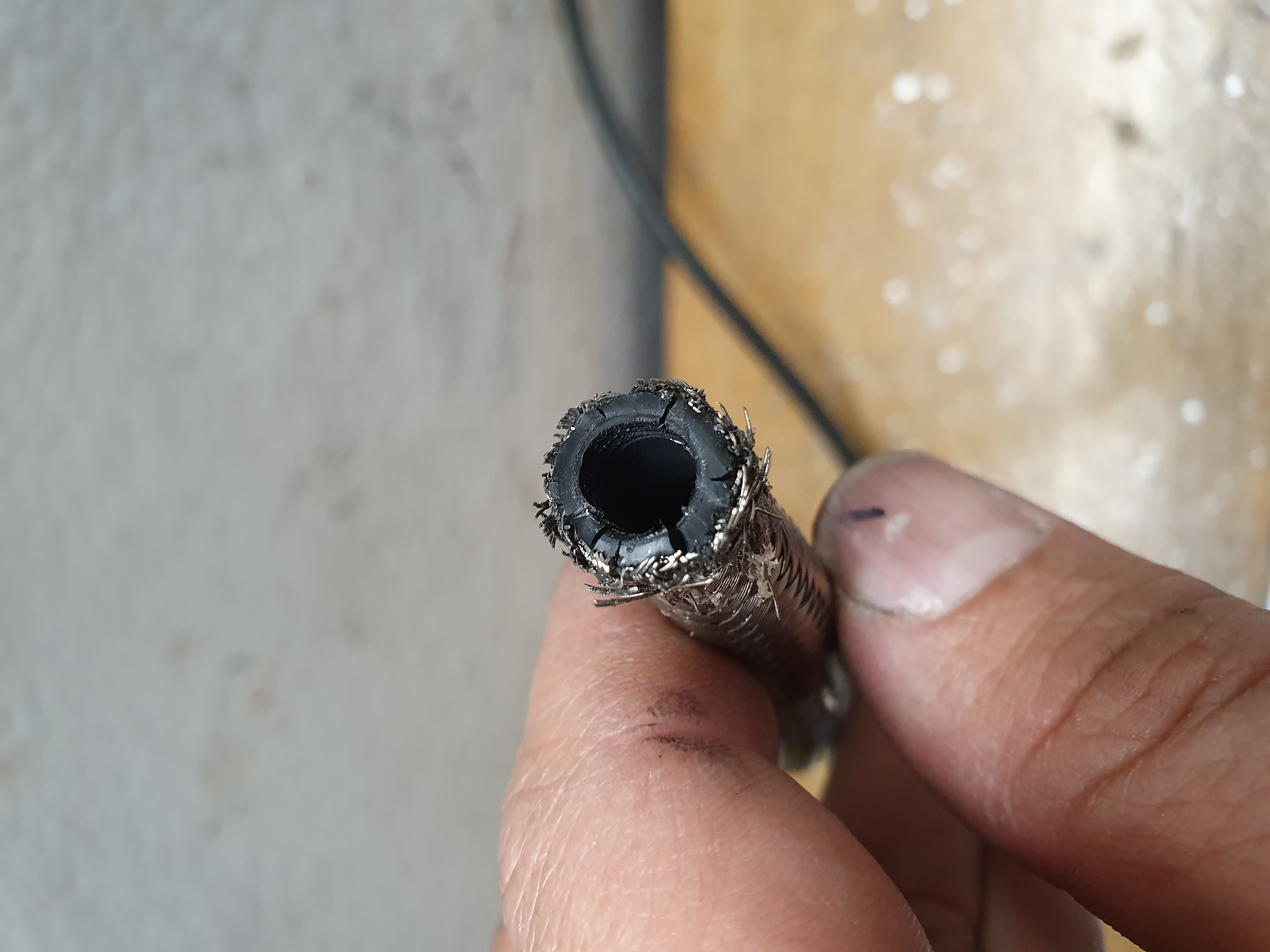

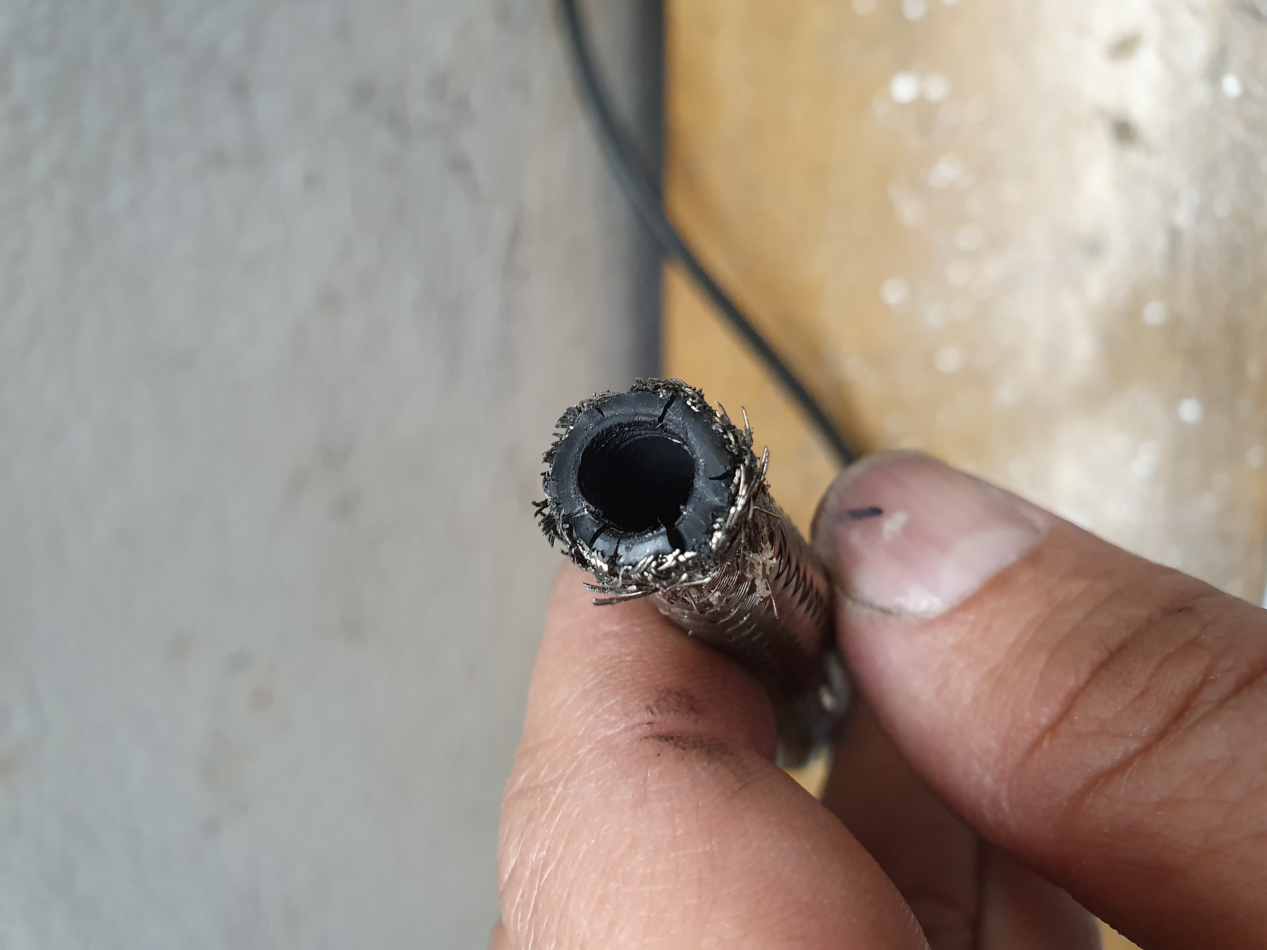

3. Dann ist mir nun zum dritten Mal in 10 Jahren mein Ölschlauch zum Turbo angeschmorgelt bis er leicht undicht wurde. Habe es mit Isolierrung versucht, verschiedene Hersteller von Stahlflex-Schläuchen. Das ist immer wieder nach ein paar Jahren undicht geworden.
Hier mal der alte Schlauch:
Habe mir jetzt einen Teflon Schlauch pressen lassen. Bisher ist dieser auffallend unauffällig.

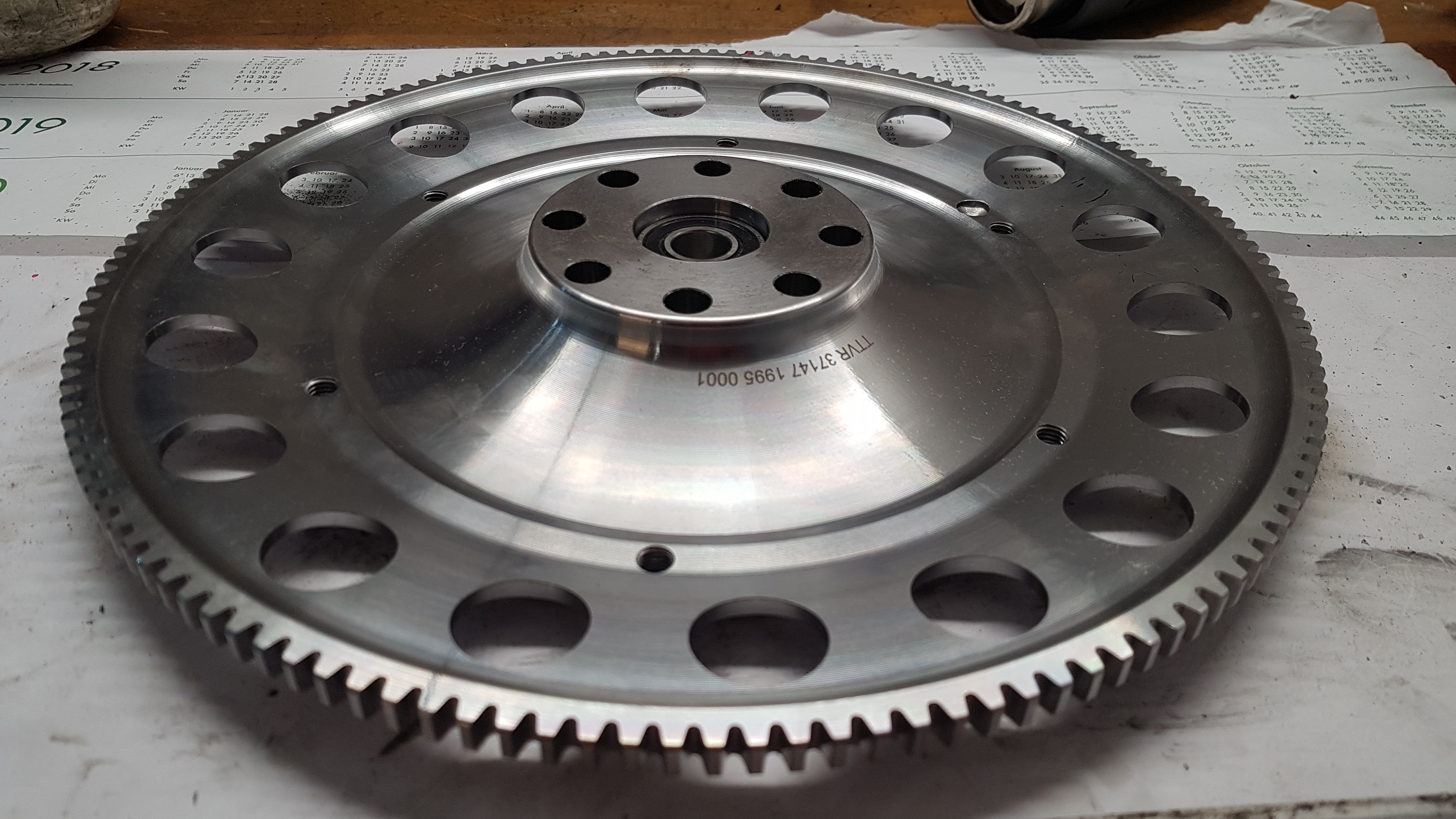

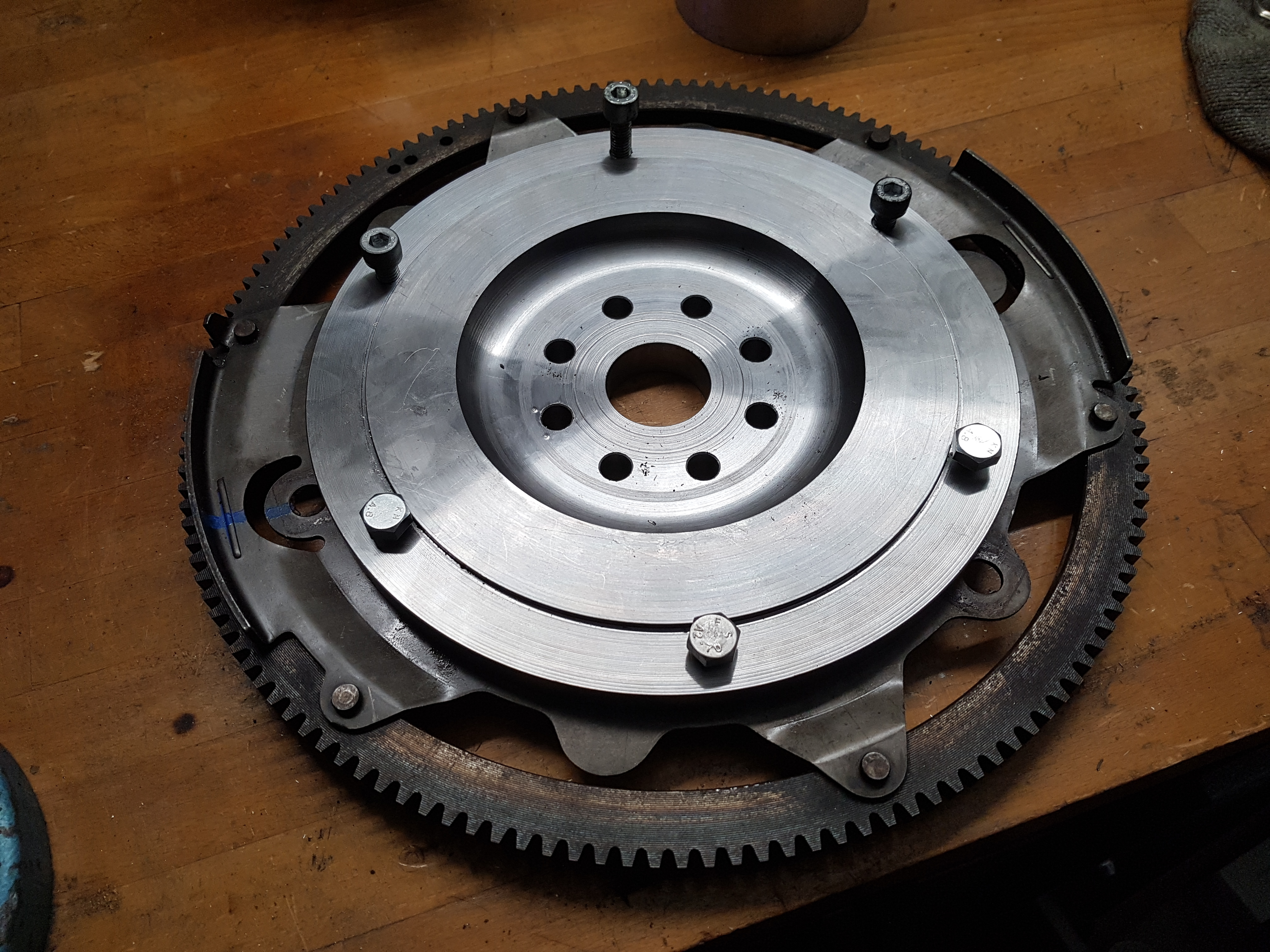

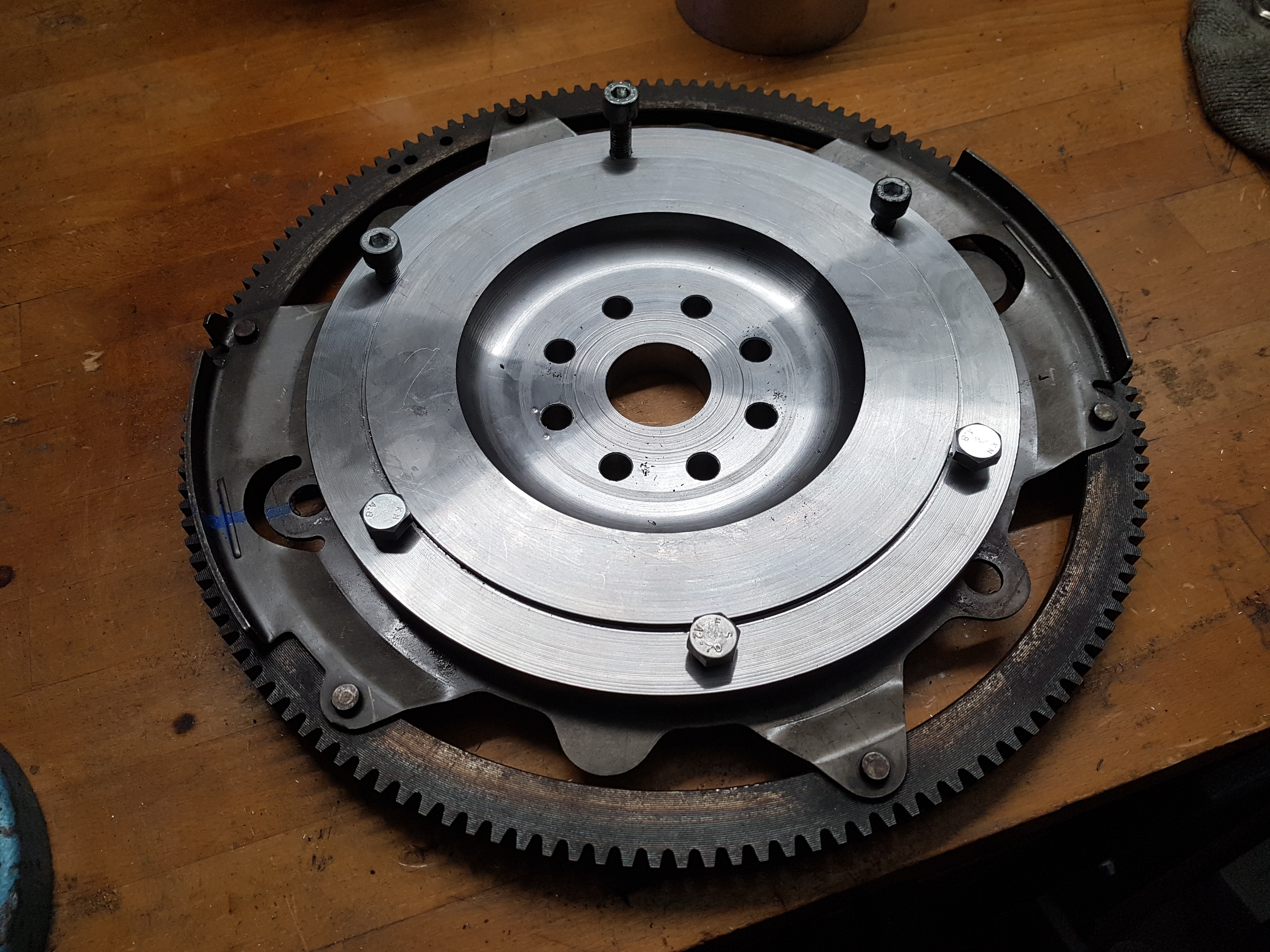

Ach ja,

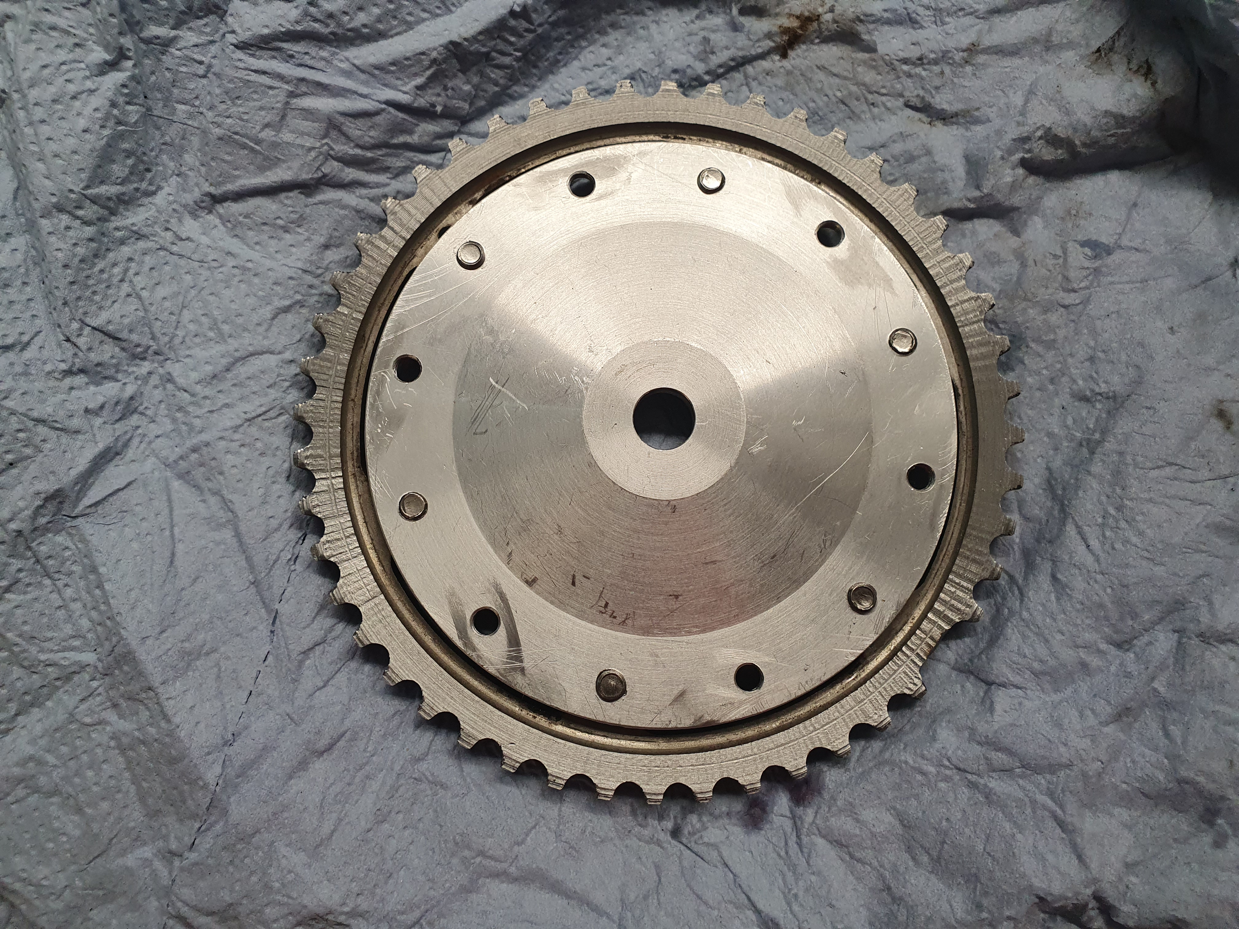

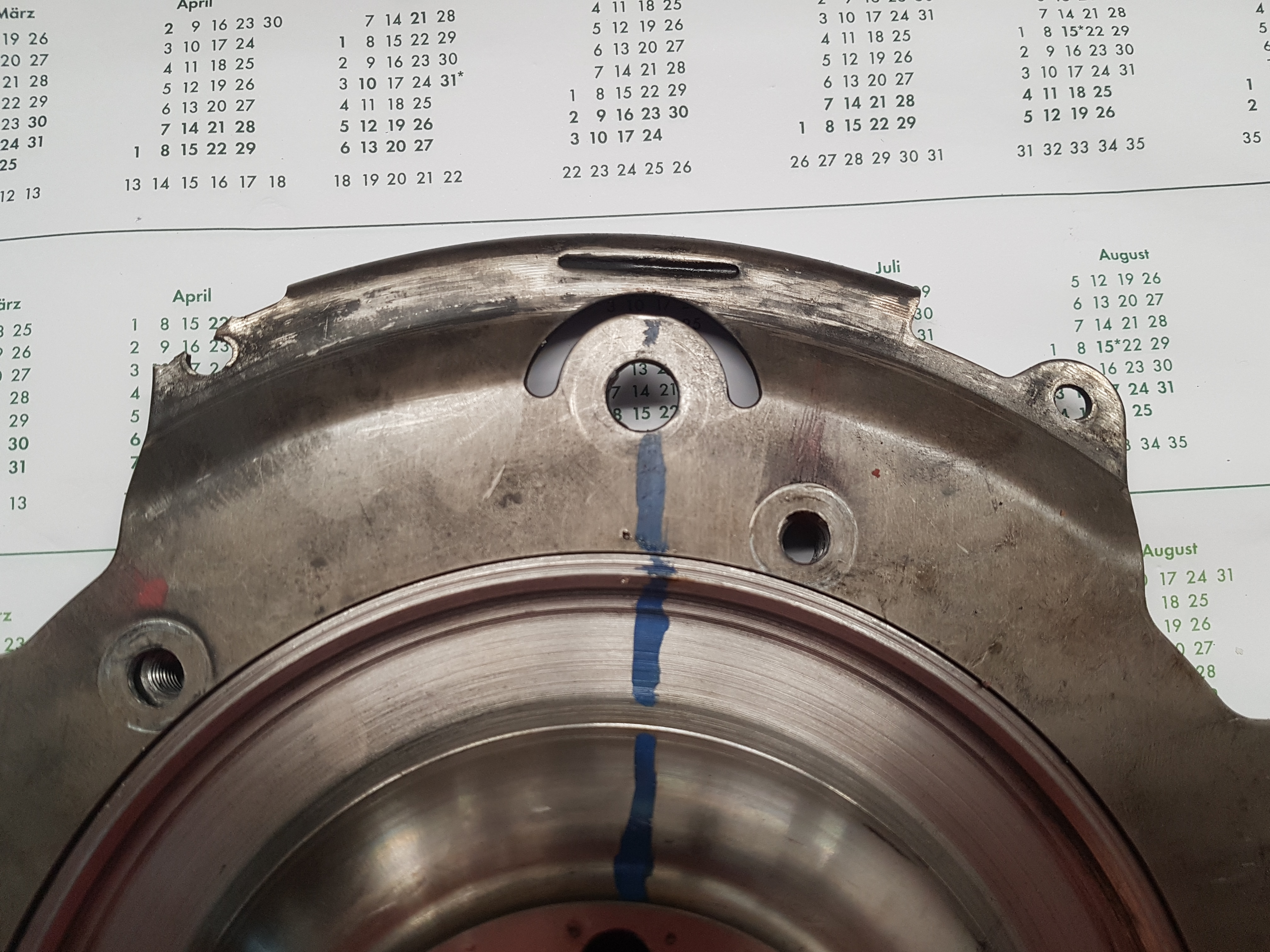

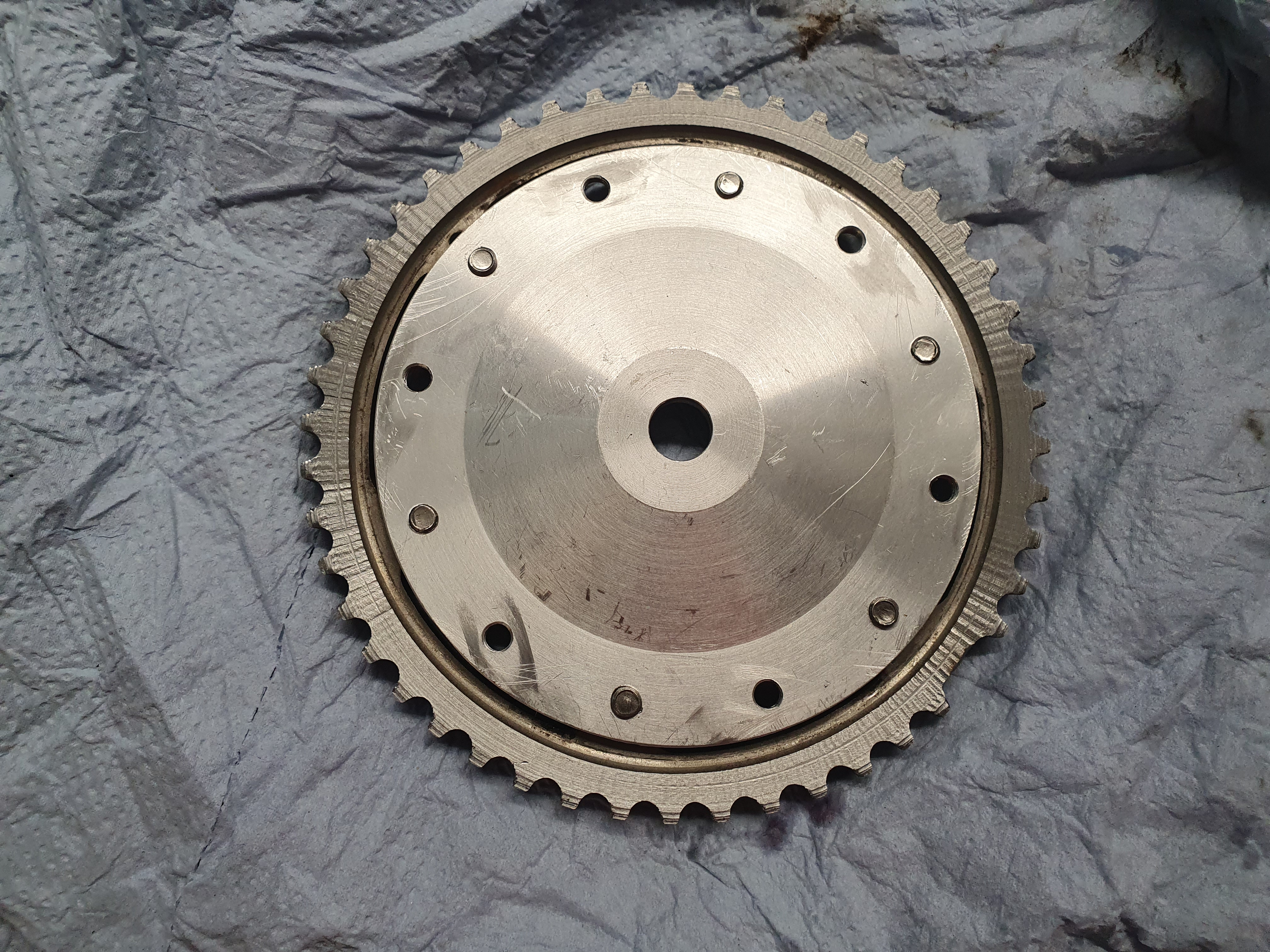

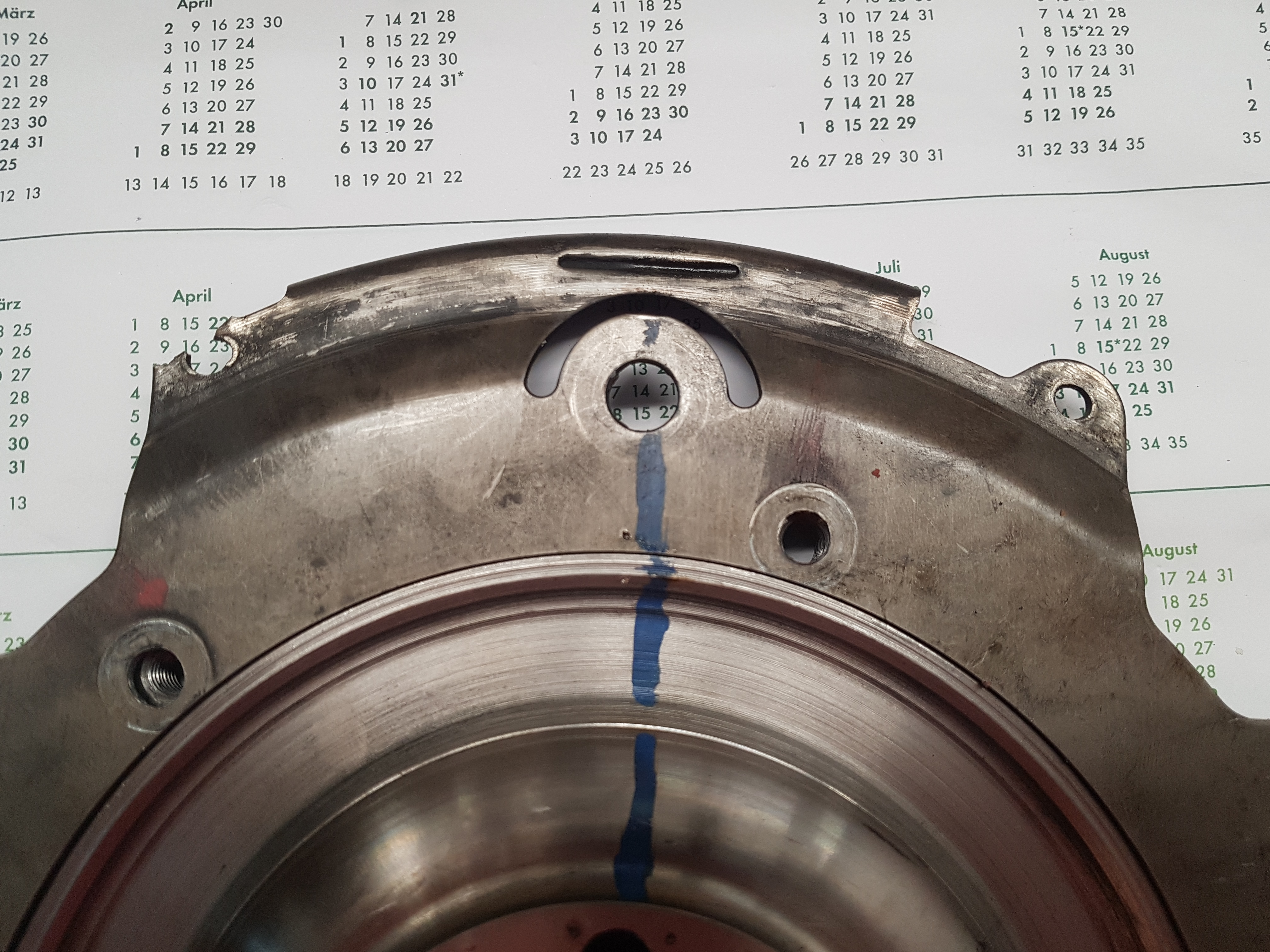

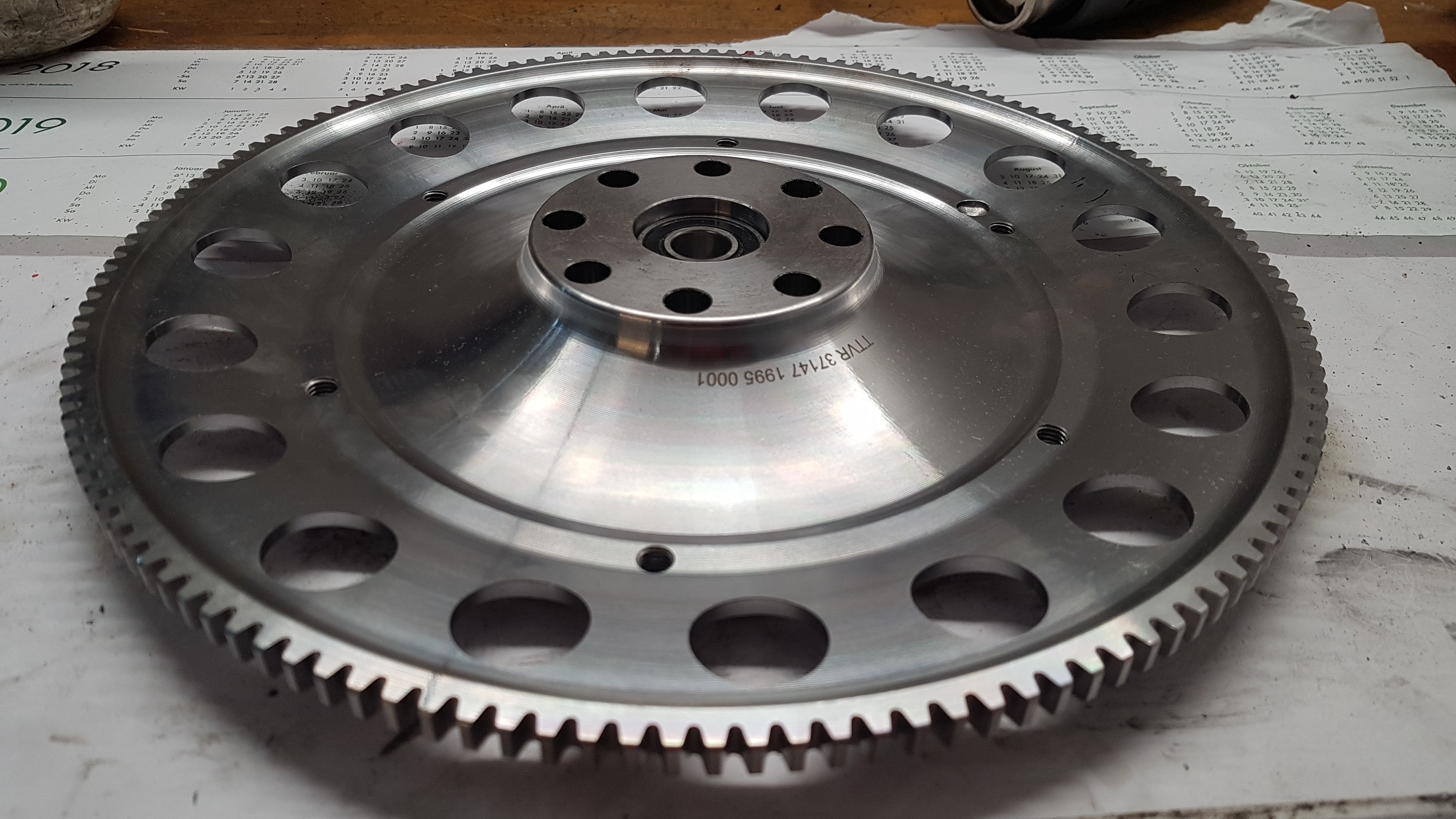

darüber hinaus hat eine neue Schwungscheibe Einzug gehalten. Ich bin ein absoluter Freund davon alles irgendwie selbst zu bauen und soweit es geht Großserienteile zu verwenden. Hier haben wir die Schwungscheibe ansich aus einem hochfesten Cromo Stahl gedreht. Das war echt ne halbe Katastrophe, weil das Zeug so zäh war.
Auf der Rückseite wurde ein Anlasserzahnkranz aus nem Automatik-Modell angeschraubt (der passend abgedreht wurde). Lief auf er Straße alles super, bis zum ersten Trackday. Ein mal 6600 rpm gedreht und flunk...komisches Geräusch aus dem Maschinenraum.
Serie ist der Kranz mit 6 Nieten befestigt, die sind einfach abgeschert.
Da sonst alles heile war und ich keine bessere Idee hatte, habe ich den Zahnkranz mit 6 hochfesten Schrauben wieder montiert. Das ging alles ohne das Getriebe auszubauen. War friemelig aber ging.
Hat dann wieder bis 6600 rpm gehalten, so dass ich mich bei einem Rennen entschlossen habe den losen Zahnkranz aus dem Auto zu schneiden, damit ich die beiden Rennen fahren kann. Musste natürlich angeschoben werden, aber es ging.
Nun also eine neue anfertigen lassen. Die hält bisher.
Da diese aber noch mal 1 kg leichter ist als die ohnehin schon leichte selbst angefertigte oben (Serie ca. 10kg, Anfertigung 1. 5,5kg, Anfertigung 2. 4kg) sind die Geräusche aus dem Antrieb/Getriebe auf normalen Ausfahrten fast nicht mehr auszuhalten. Das ist ein Gerappel und Geschepper da drin, als würde jeden Moment alles auseinander fliegen. Das macht leider wirklich keinen Spaß so. Falls ich wieder eine anfertigen lasse, wird diese definitiv wieder mehr Massenträgheitsmoment haben.

ein tipp zum LLK, die CHINA-dinger kannst vergessen.... ich bin mit 450ps das Netz vom AMG a45 gefahren, mit nun 500ps fahre ich das Netz vom M4, davor hatte ich auch mal ein China LLK, der war wirklich um welten schlechter...
Der M4 LLk könnte bei dir auch gut passen...
Golf 2 G60
el-hardo
Beiträge: 950
Re: El-Hardo Projects ;-)
Beitrag von el-hardo »

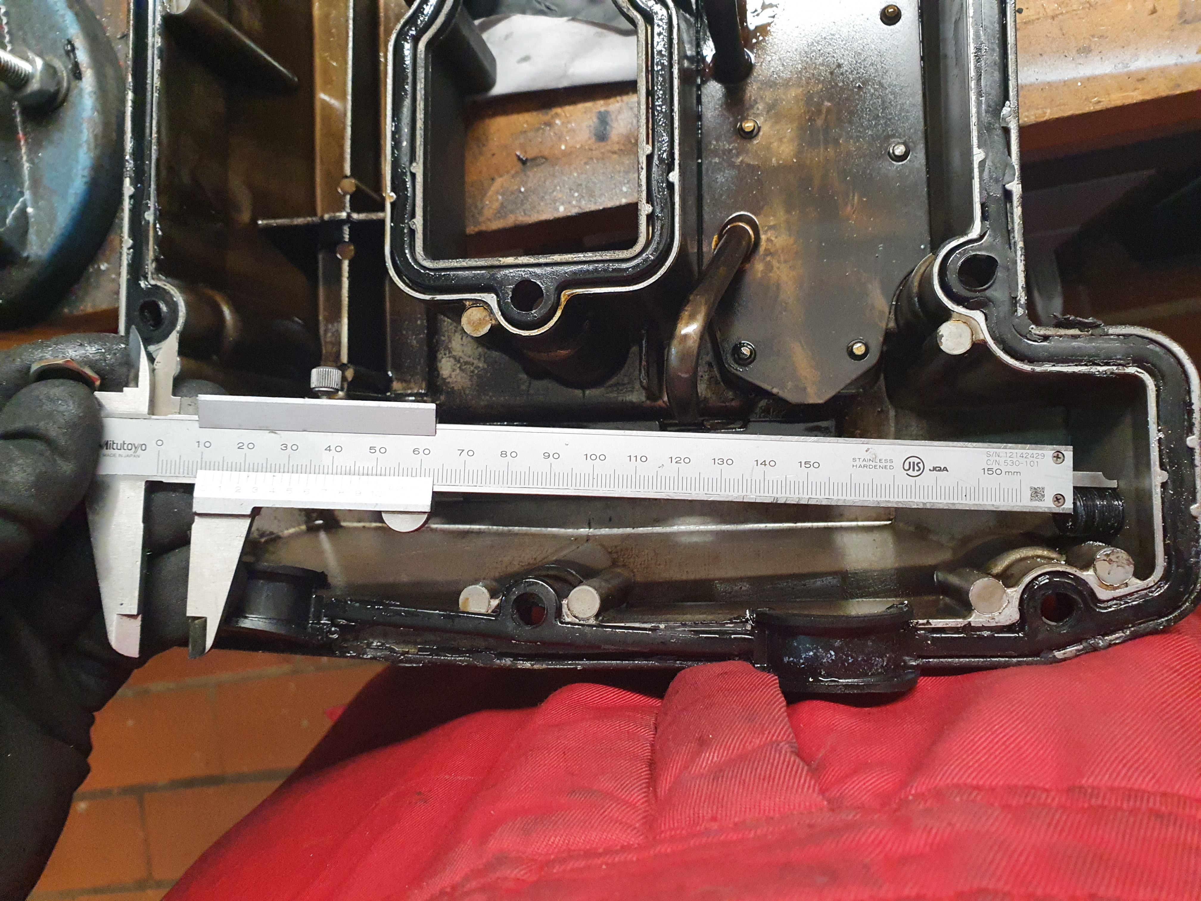

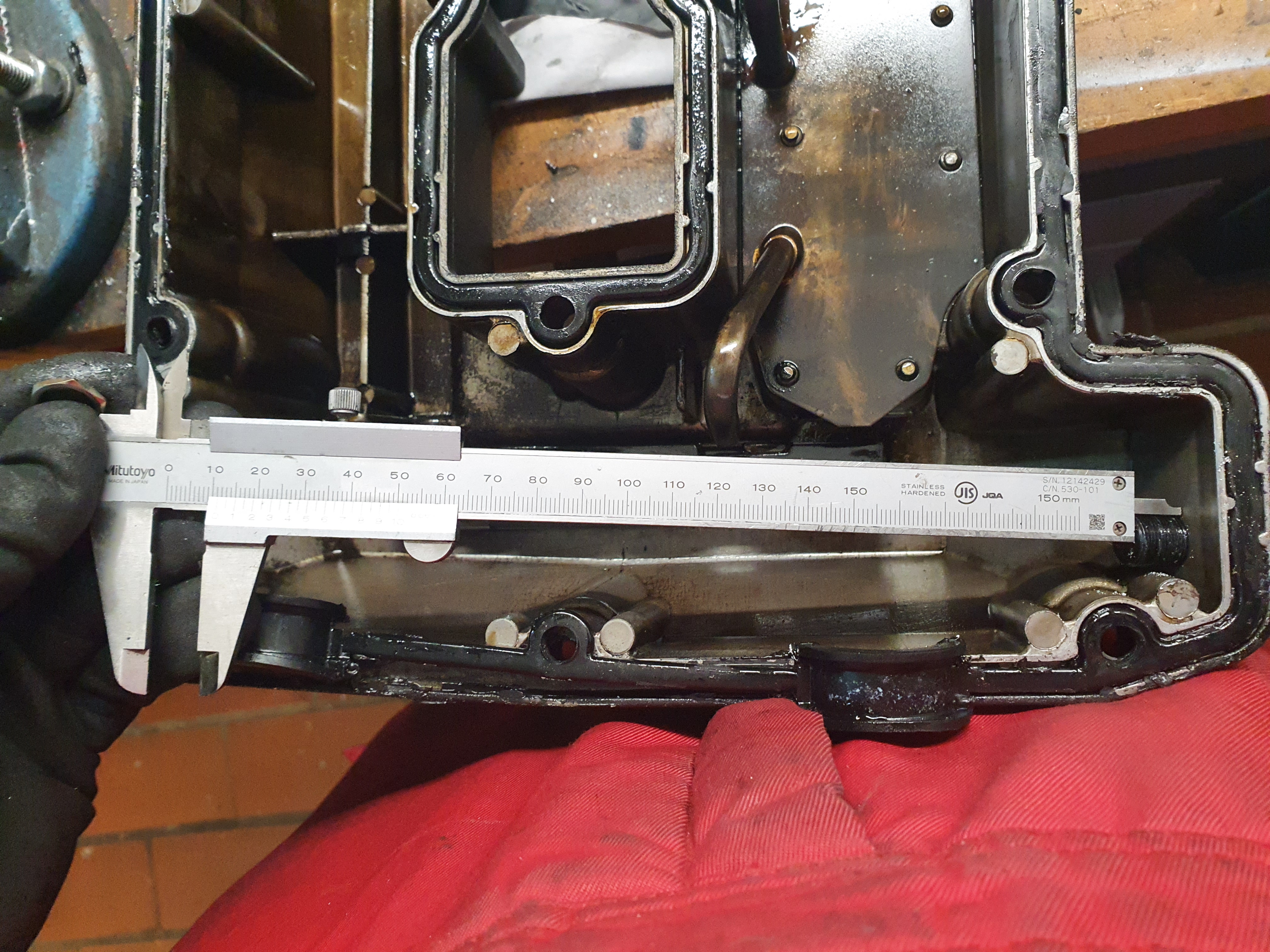

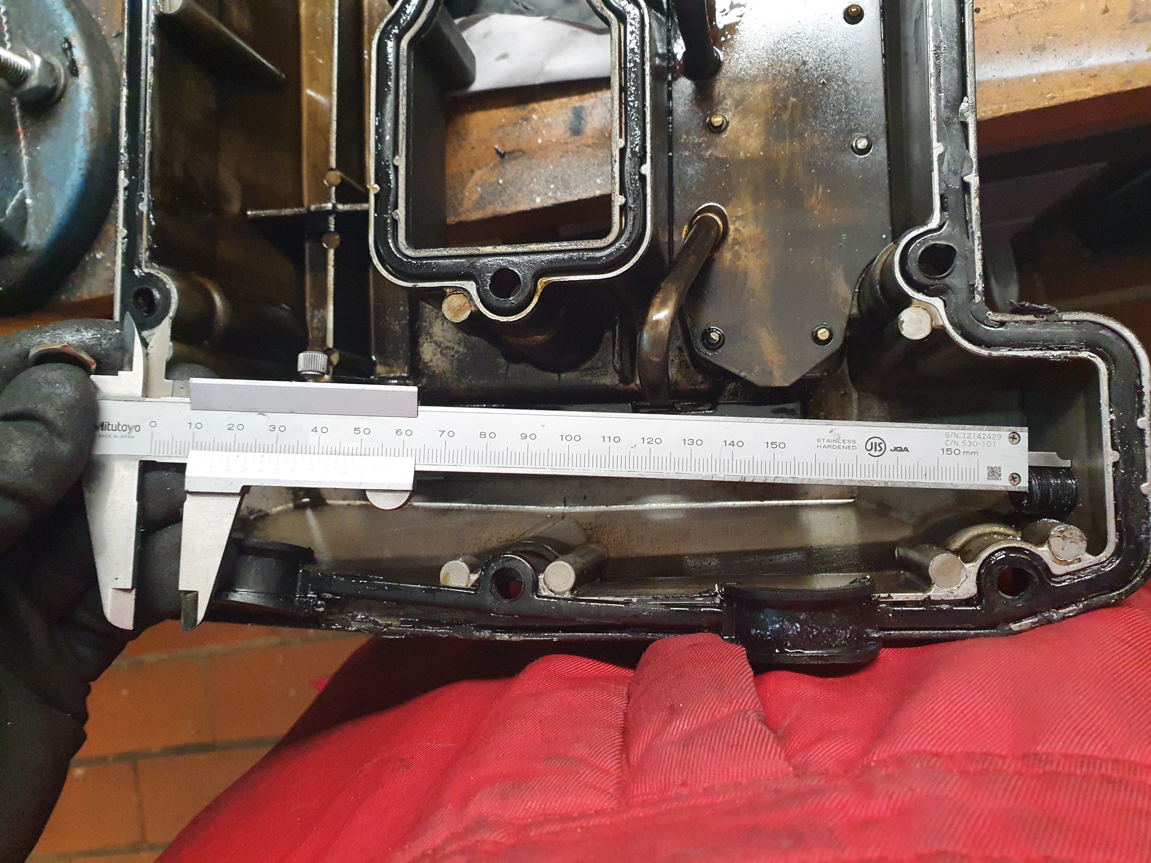

Den China LLK rauszuwerfen ist das nächste Projekt. Bin damit auch nicht glücklich, aber bisher reicht er noch. Fahre ja auch nicht so viel Ladedruck und entsprechend niedrige Ladelufttemperaturen. Aber, dass die nix taugen, habe ich mir auch schon gedacht.
Wie sind denn die Abmessungen von M4 Netz?
Die Kästen müssen dann halt ab und eigene Luftsammler angeschweißt werden.
Wie sind deine Ladelufttemperaturen?

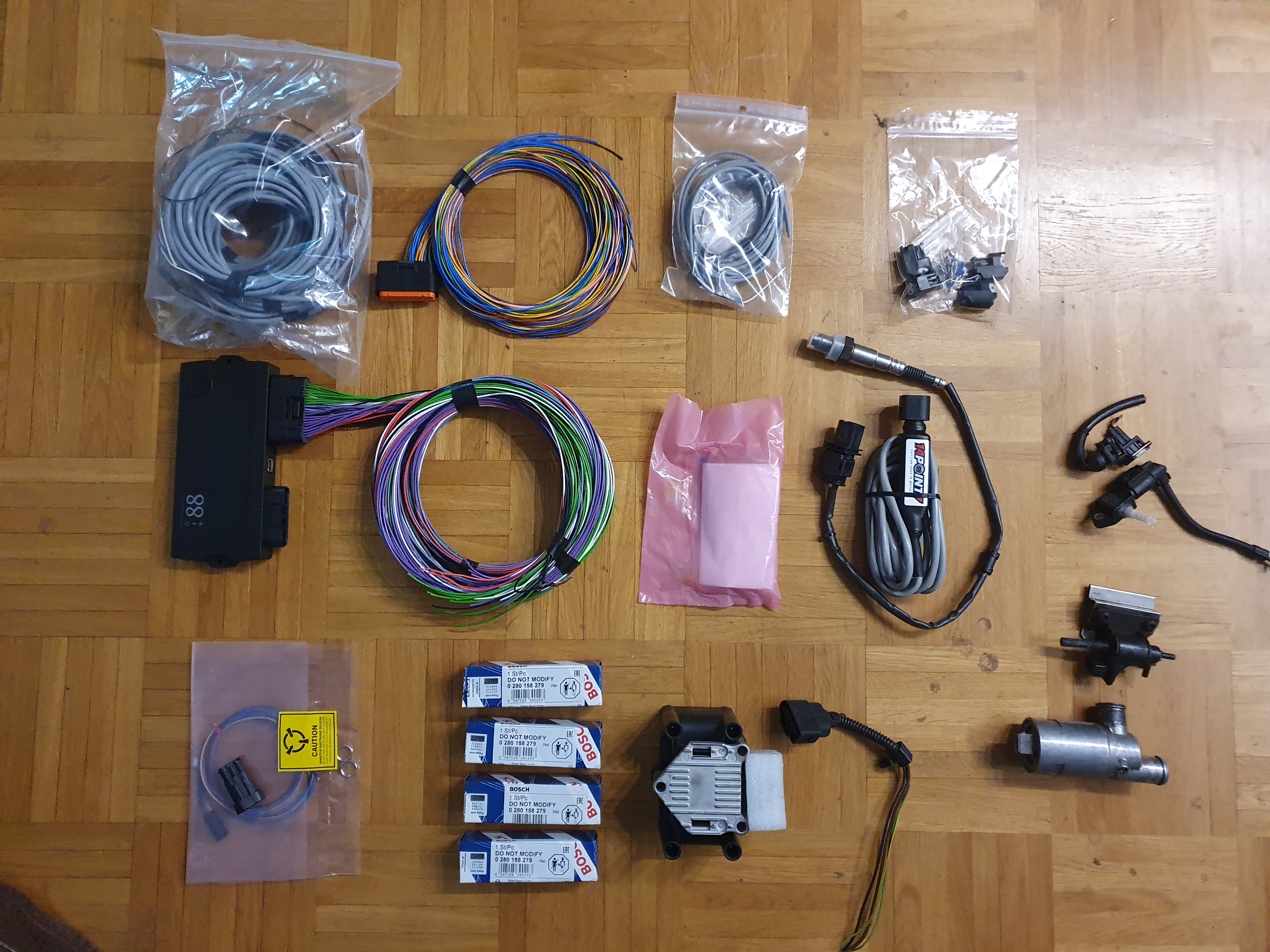

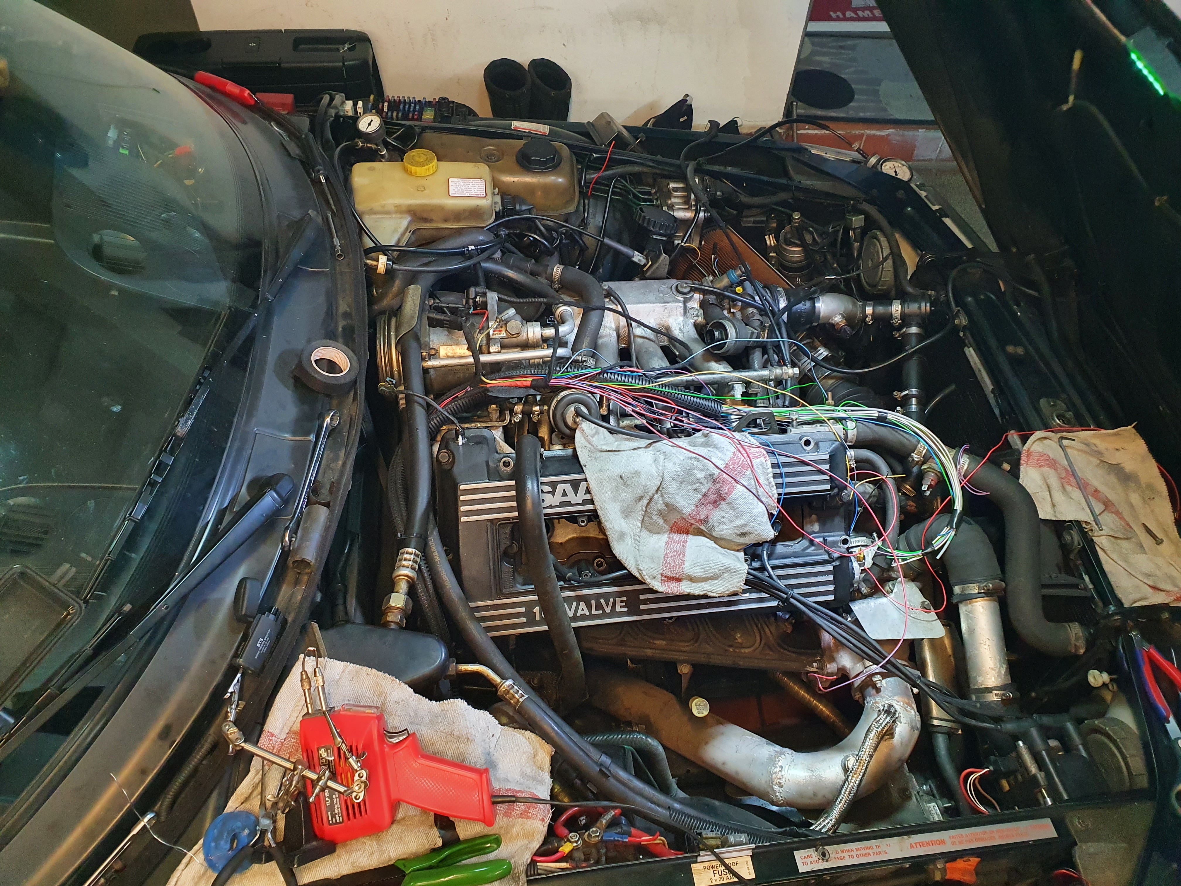

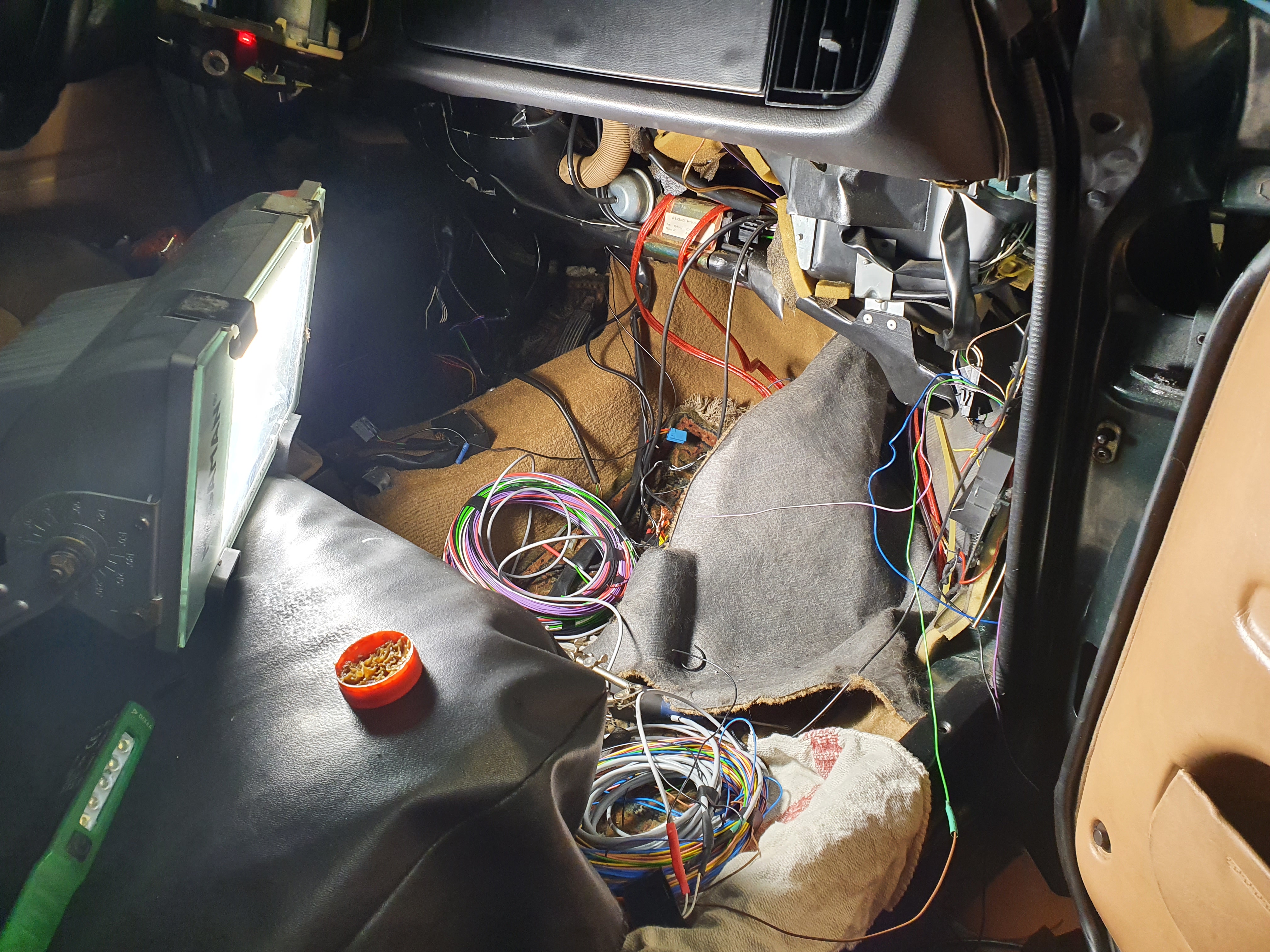

Da ich aber schon seit Jahen vorhabe, an meinem schön-Wetter Daily eine andere Motorsteuerung einzubauen, und ich befürchte, dass man ab November nur noch 130 auf der Bahn fahren darf, hab ich das mal schnell gemacht.
Auto: Saab 900 Turbo BJ 92, 2,0 16V
Serie 141PS
Alternativ gab es die Motoren auch mit 160 und bis zu 180PS.
Ich habe das Auto seit 1999 und er wird eigentlich nur noch bei schönem Wetter gefahren.

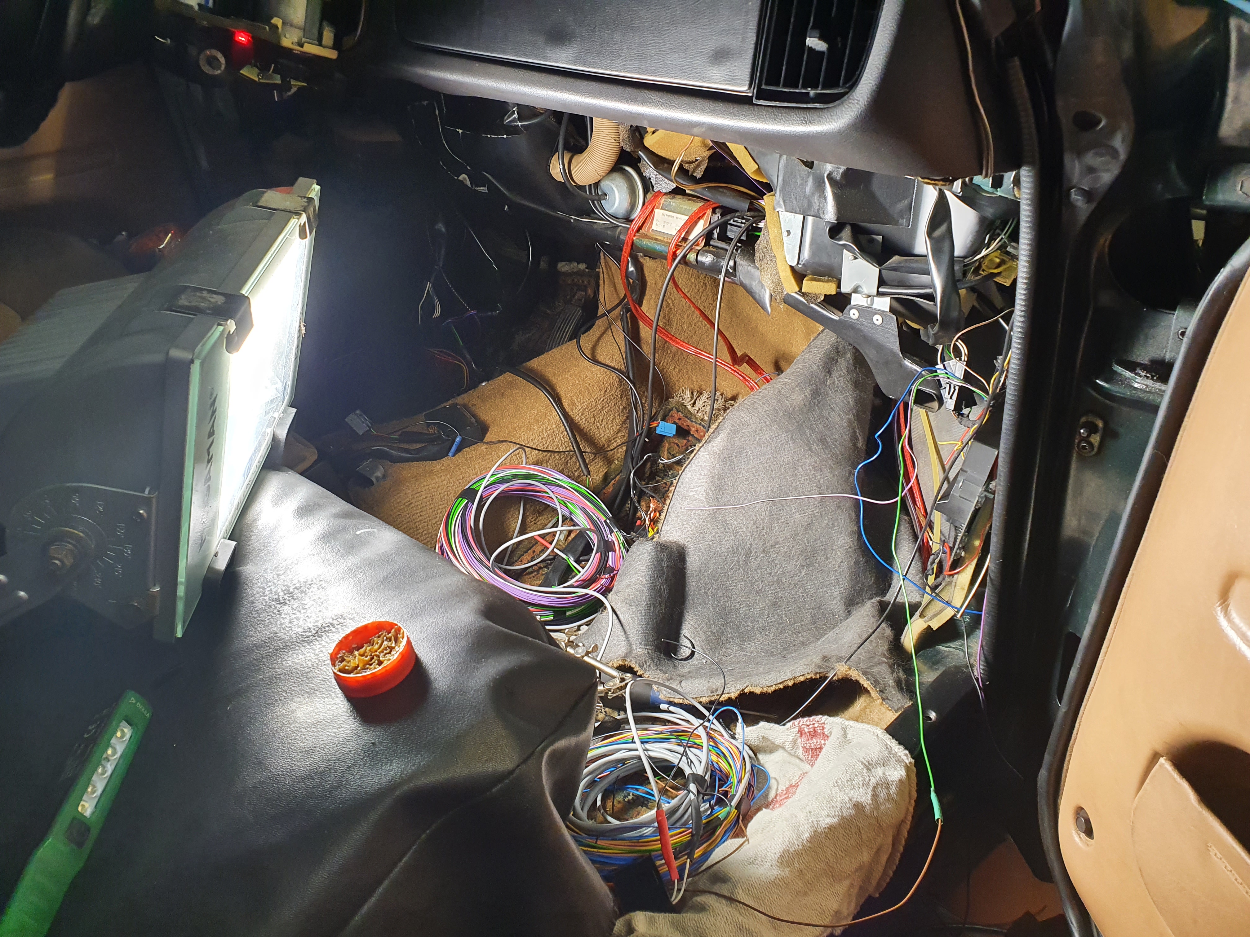

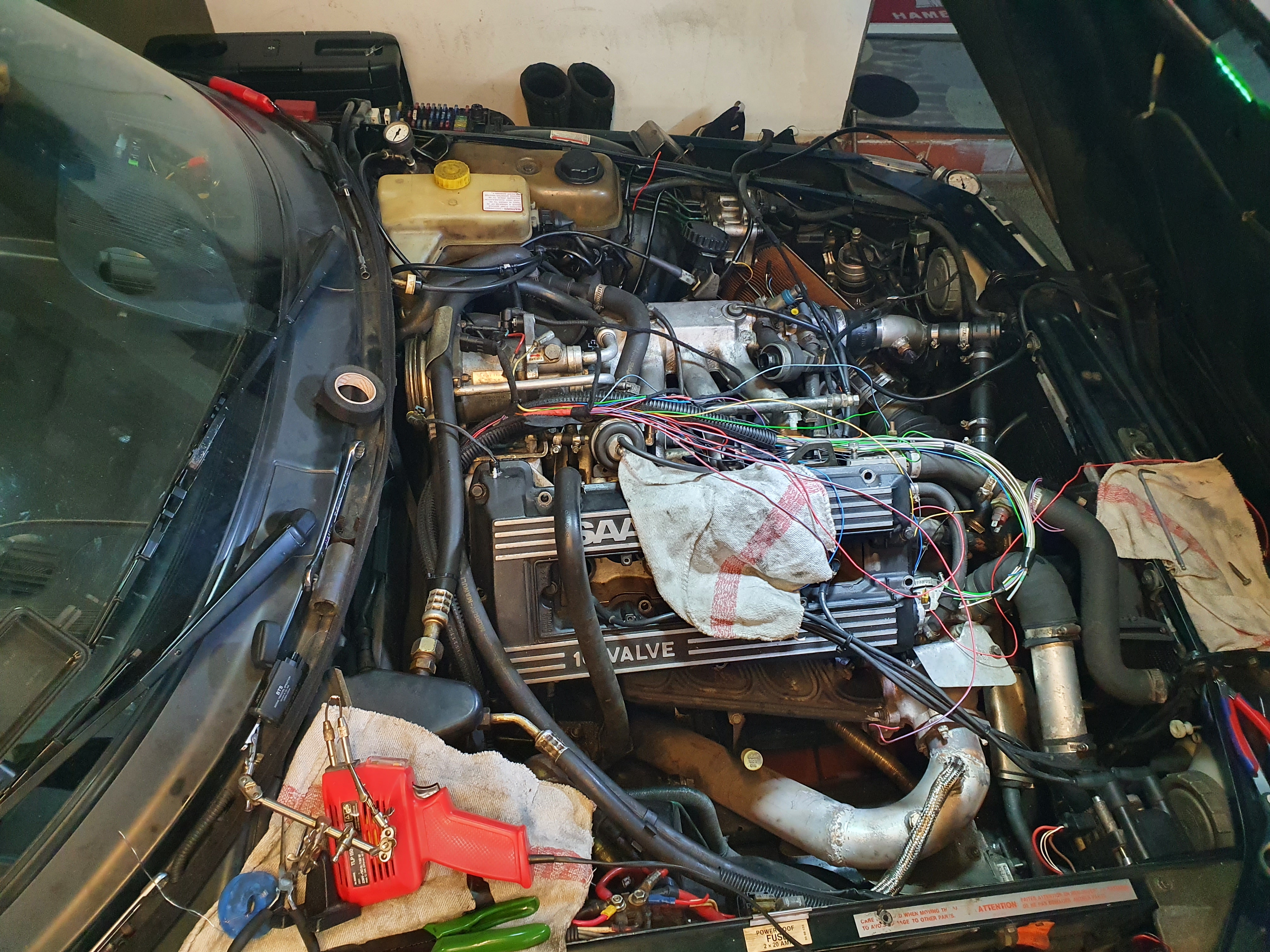

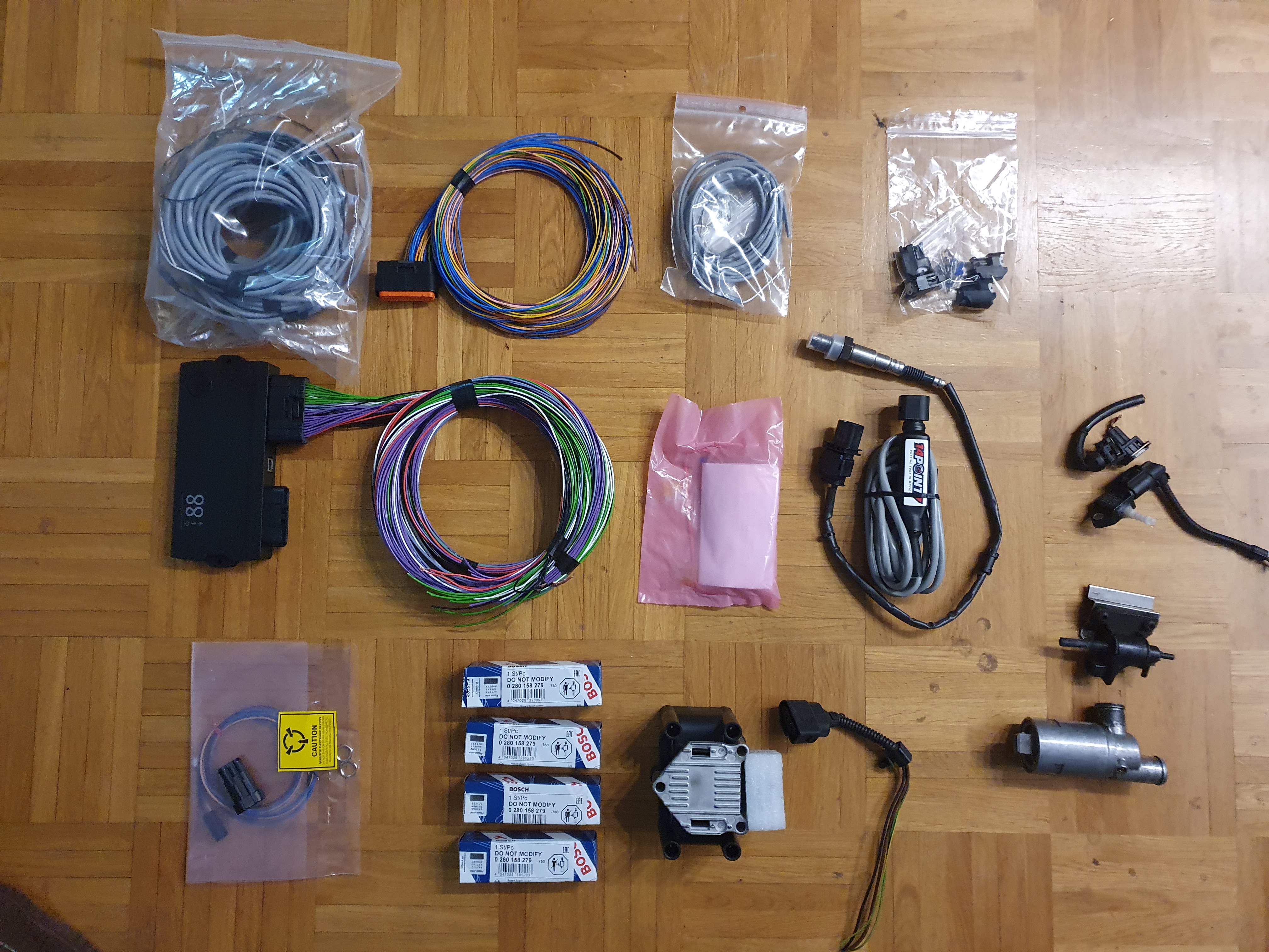

Hatte jahrzehnte versucht mit der originalen Steuerung (Einspritzsteuergerät, Zündung über Verteiler mit Unterdruckdose, Ladedruck über seperates Steuergerät was macht wozu es gerade Lust hat) eine saubere Abstimmung hinzubekommen, aber es geht einfach nicht. Mal läuft er gut, mal zu fett, mal zu mager, mal viel zu viel Ladedruck, dann ruck zuck Getriebe im Arsch (4 Getriebeschäden in 15 Jahren) plus einen fetten Motorschaden weil Gemisch nicht passte.
Also jetzt alles raus und nach viel Überlegung EFIgnition88 rein.
Dazu noch neue Düsen (Bosch 550er), paar Sensoren und was man eben so braucht. Einige Teile wie Lambdacontroller, EGT Krams hatte ich hierr noch liegen.

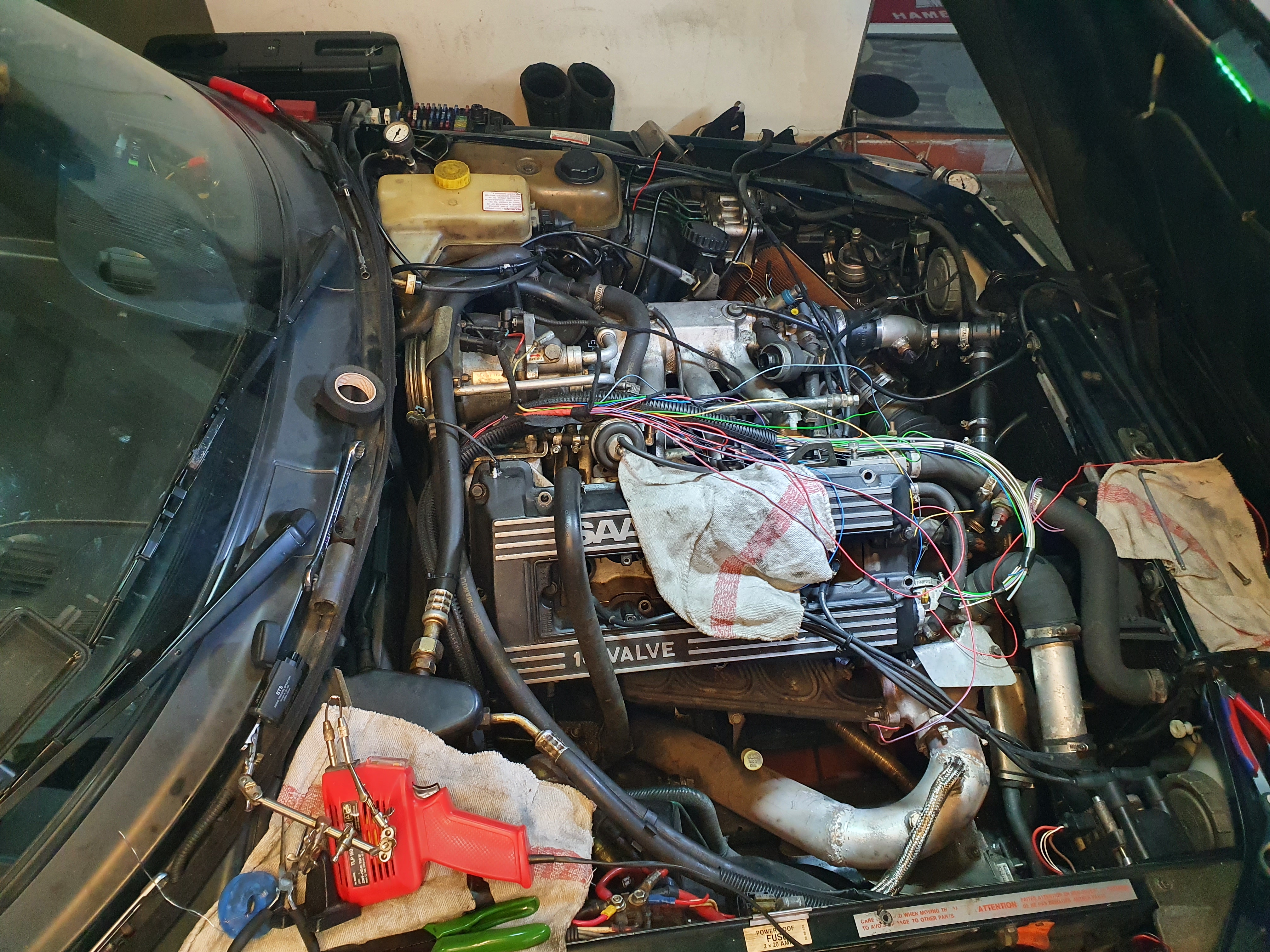

Da ich das Auto nicht unbedingt brauche, konnte der Wagen also paar Wochen stehen. Habe grob mit einem Monat nach Feierabend geplant. Unterm Strich hab ich es in 2,5 Wochen und (ich schreibe mir seit Neuestem immer die Arbeitszeit auf) 86h geschafft.

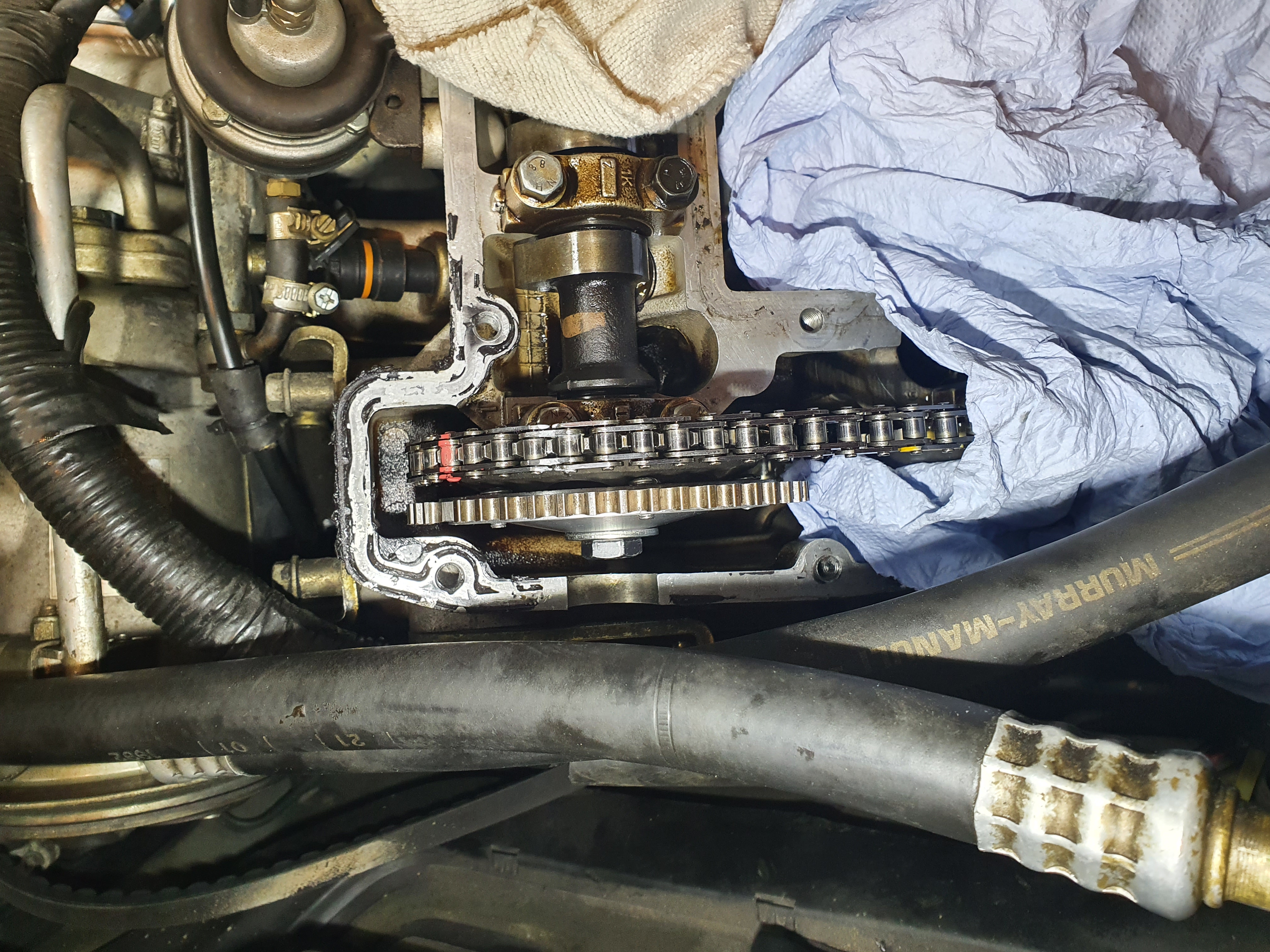

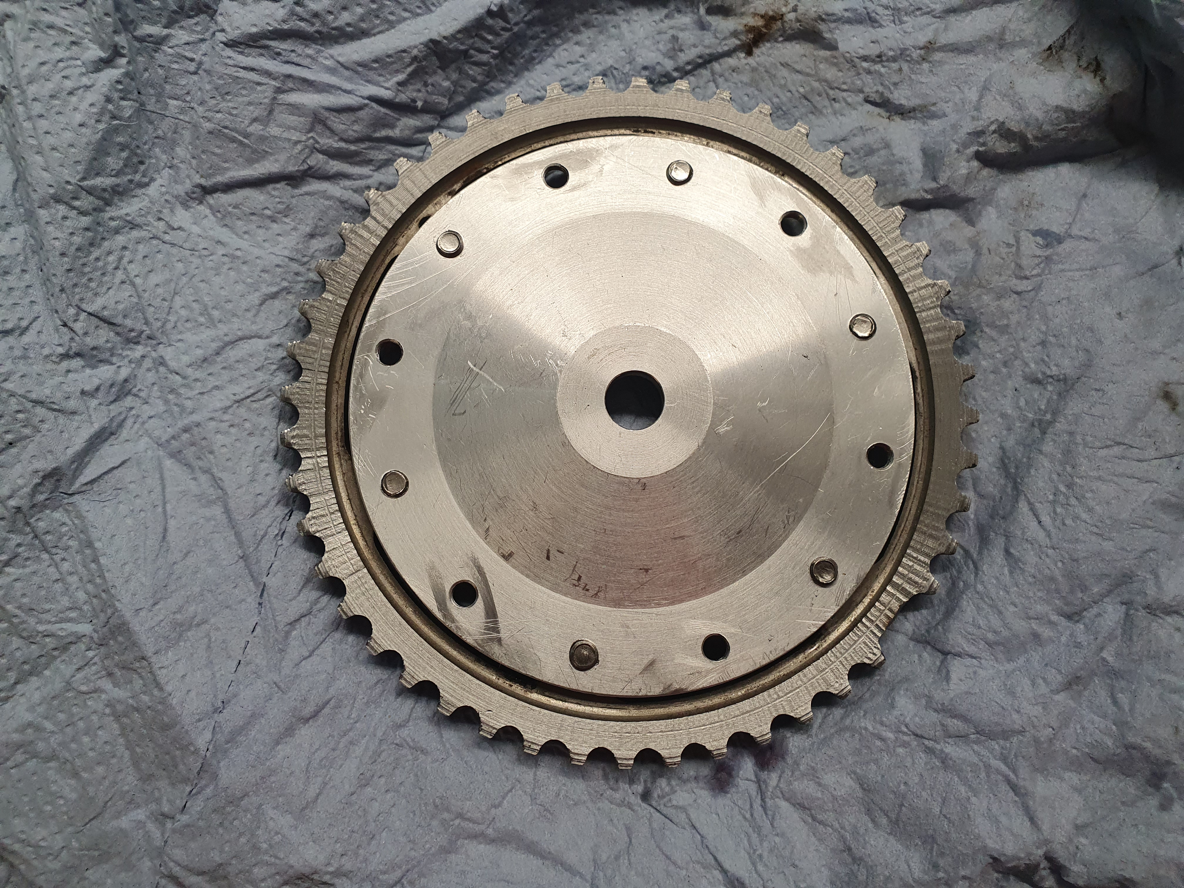

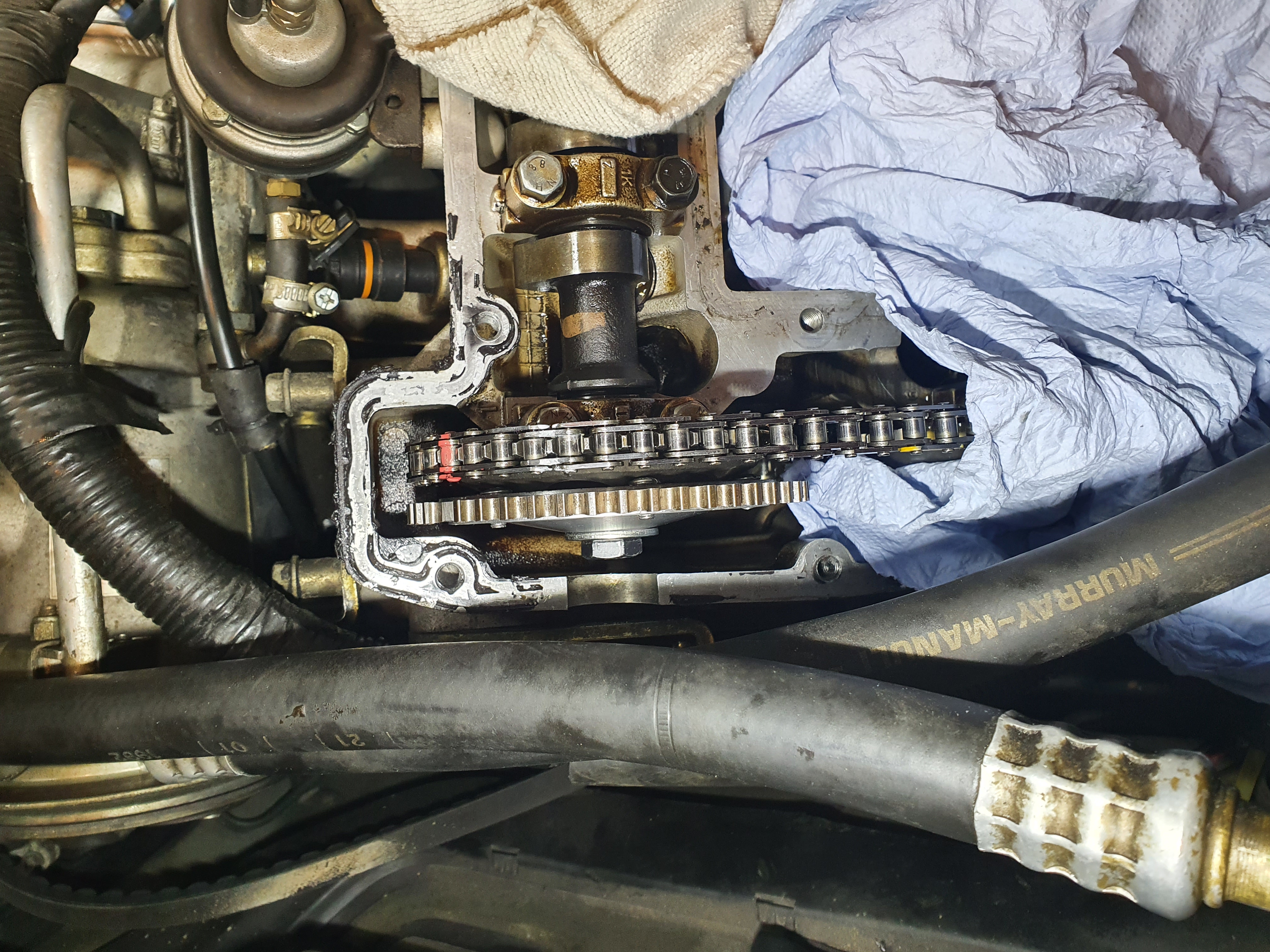

Zunächst ging es mit der Triggerung los. Original wie gesagt mit 4 Fenstern an der Nockenwelle/Verteiler.
Möchte Vollsequentiell fahren und komme abn die Riemenscheibe so ohne Weiteres nicht ran. Alles eng. Motor längs über dem Getriebe eingebaut - Das Getriebe ist gleichzeitig die Ölwanne vom Motor und verbunden sind sie mit 3 Ketten. Haben die meisten hier wohl noch nie gesehen :-).
Deshalb hab ich mir eine Alte Zahnriemen-Scheibe von irgendwas genommen (38 Zähne) und habe die mit einem Adapter hinter das Kettenrad der Nockenwelle gebaut.
Zack...dachte voll die mega Idee.
Leider funktionieren 38 Zähne an der Nockenwelle nicht beim 4-Zylinder.
End geil.
Also ein anderen Nockenwellenrad (vom BMW) mit 48 Zähnen genommen. Das ging nun.
Cherry Sensor dran, läuft!
Dann noch paar Käbelchen gezogen.

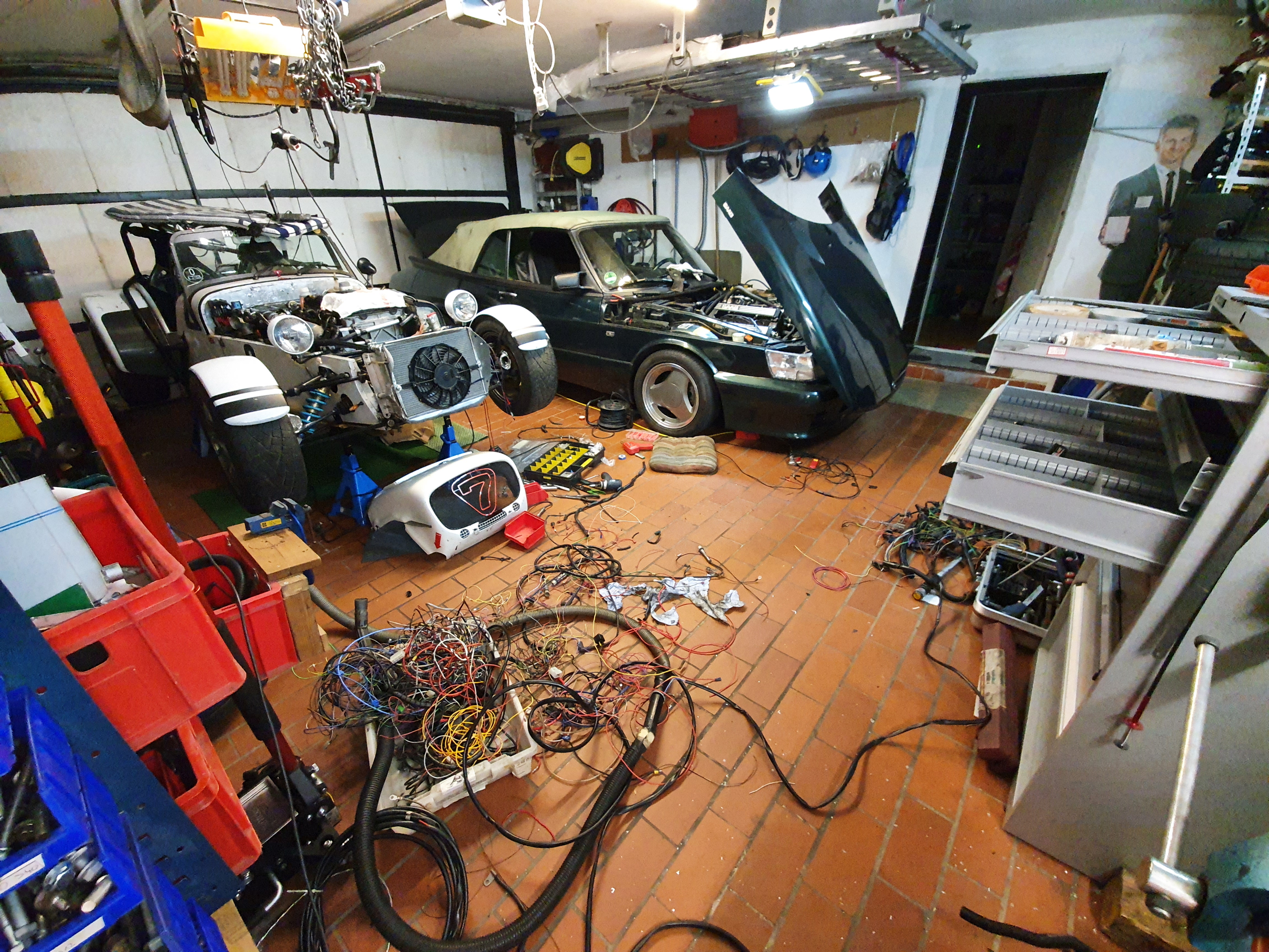

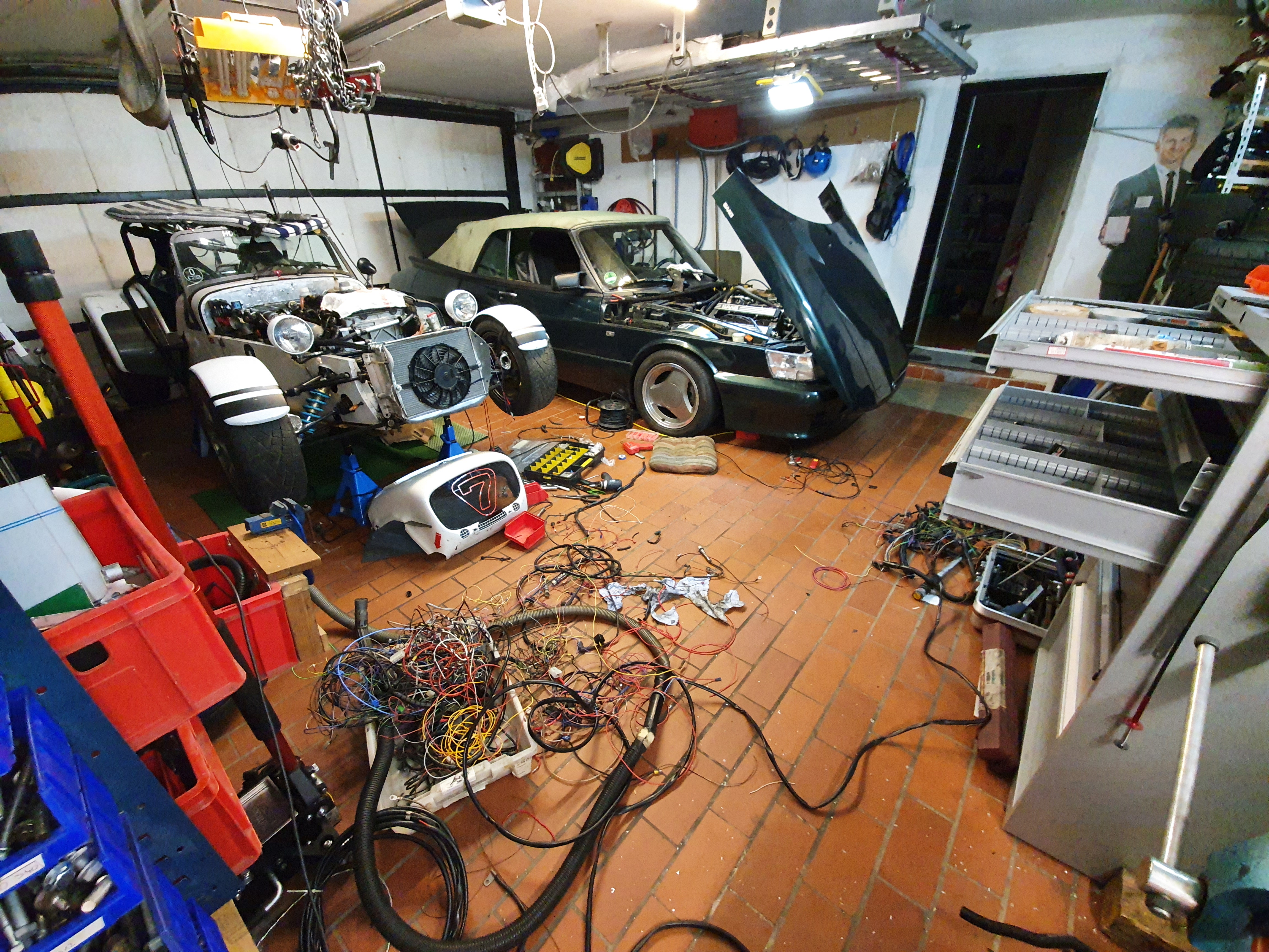

Und weenn man ständig bis 1....2 Uhr nachts schraubt, hat man auch keinen Bock mehr aufzuräumen.
Motor läuft seit letzter Woche. Bin auch schon paar km abstimmen gewesen, habe aber leider das Problem, dass die Klopfregelung nicht läuft. Der Knock Level ist immer konstant bei 2,4%. Bin gespannt ob ich das mit Jeroen lösen kann.
Der Service ist wirklich hervorragend. Man bekommt zu 99% innerhalb von 24h eine kurze und zielführende Antwort. :D
