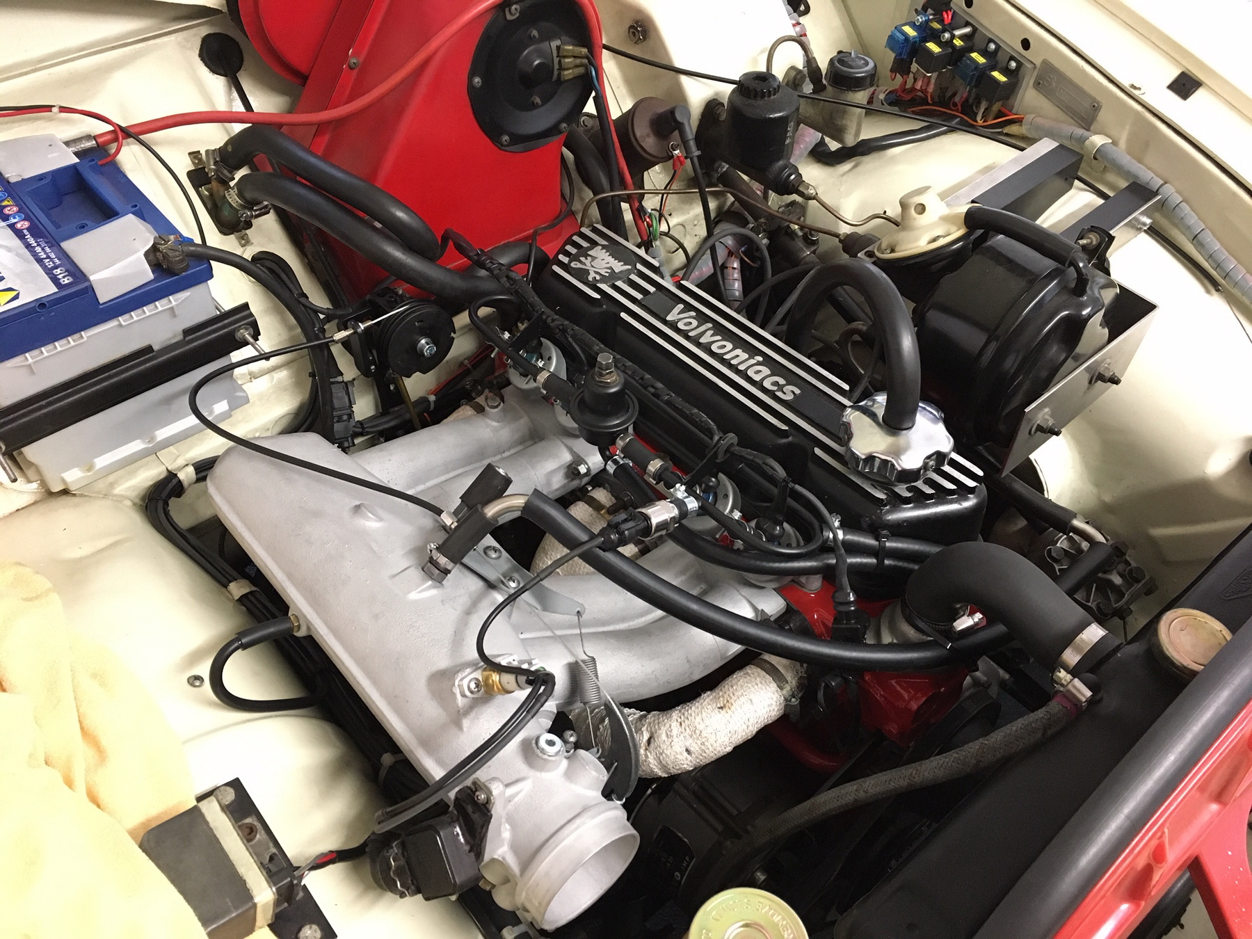

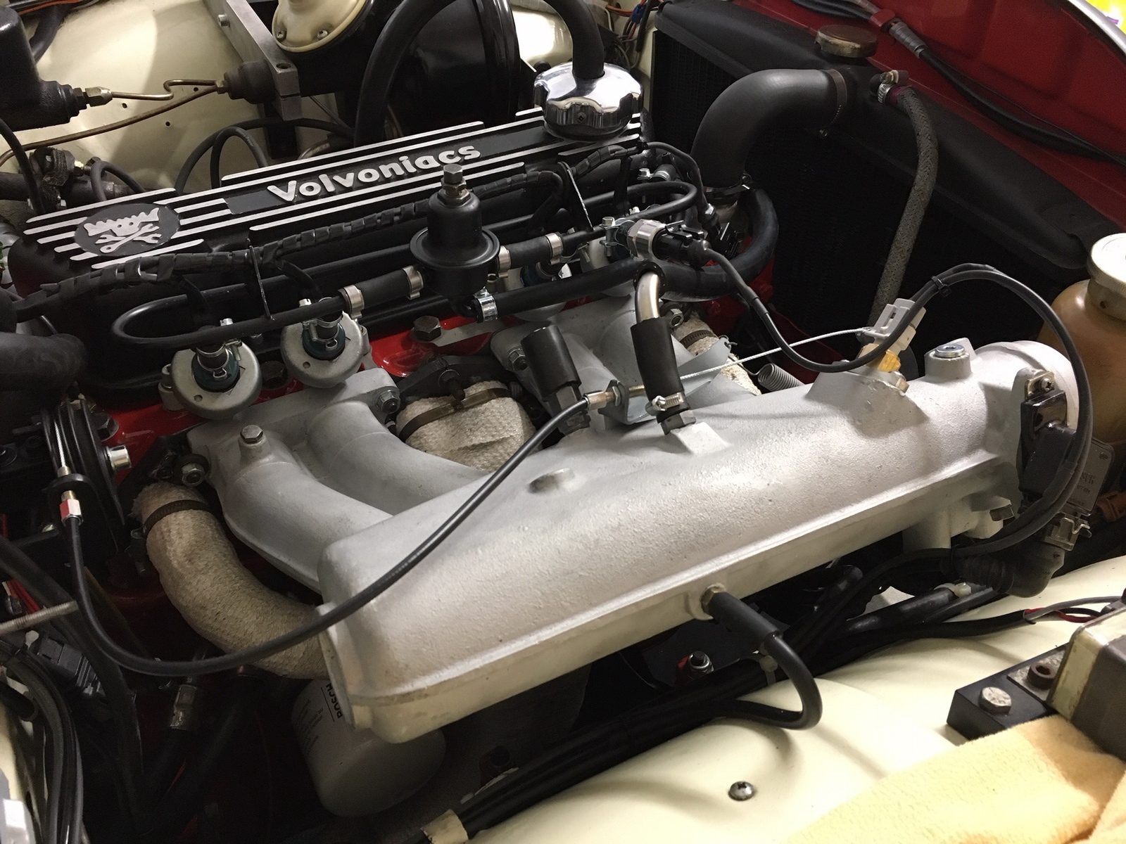

Die Ansaugbrücke ist die originale vom B20E Motor. Der Zylinderkopf in welchem die Düsen sitzen ist auch vom B20E. Eigentlich ist alles original in diesem Bereich. Selbst die Nockenwellen ist vom B20E. Wie gut die Auflösung der D-Jet war kann ich nicht sagen.

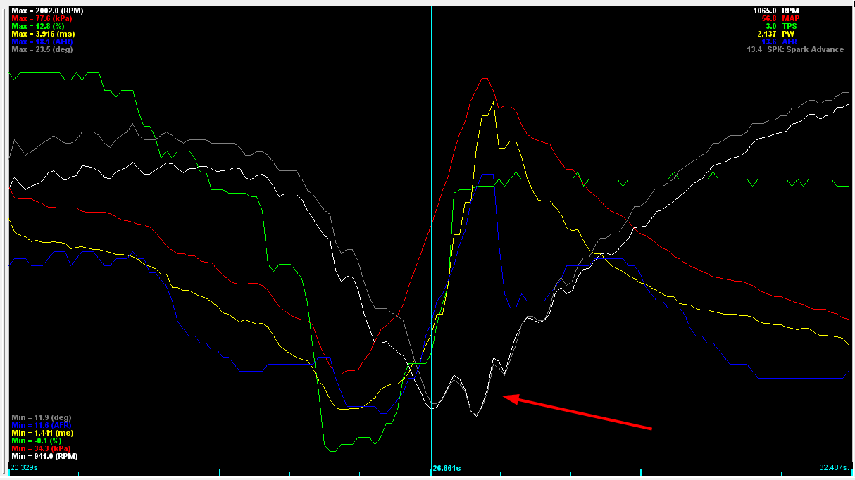

Ich lade nachher einen Screenshot vom Log hoch.

Klar könnte ich irgendwie umbauen. Ich müsste mir dann auch für die Düsen andere Halter bauen. Online habe ich schon so Umbauten gesehen. Es gibt aber auch einige die es mit der org. Konfiguration und MS2 hinbekommen haben.

Bei dem Bild im Anhang sieht man das schwingen beim Beschleunigen. Eigentlich gehen alle Werte hoch und es stellt sich trotzdem ein extremes schwingen ein. Nur der AFR Wert magert an der Stelle etwas ab. Das ist als hätte ich irgendein Gummielement im Antriebsstrang.
Die PW Werte in dem Log ändern sich ja viel feiner (0.0Xms). Kann die MS2 nicht feiner Auflösen da die CPU nicht mehr hergibt oder woher kommt die Begrenzung auf 0.1ms?

Hast du diesen Log hier schon angehängt? Also nicht nur ein Bild? Würde mir das gerne heute abend nochmal daheim anschauen...
Und deine aktuelle msq mit der dieser Log gemacht wurde.
Re: Drehzahl schwingt bei Teillast kleiner 2200 Rpm
Ram99 hat geschrieben:
Morgen
Das sieht alles sehr hakelig aus, auch TPS usw.! Niederohmige Düsen machen häufig Probleme.
Wenn ich das richtig verfolgt habe hast du niederohmige Düsen ohne Vorwiderstand. Du machst das über PWM Current Limiting?
Meine vermutung:
PWM Current Limiting, Dead Time und Batteri Voltage passen nicht.
Gruß Frank

Hallo Frank,
ich hatte erst die PWM Funktion der MS2 verwendet. Inzwischen verwende ich aber das Peak and Hold board mit den LM1949 Logik Baustein speziell für die Low-Z Düsen und steuer jede Düse einzeln an.
Das Log sieht auf dem Bild auch übel aus. Es gibt auch viele Stellen welche Top sind. Weiter oben kann man sich ein Log von mir runterladen.

Hier habe ich den Umbau etwas dokumentiert:
http://www.networksvolvoniacs.org/index ... quirt.html
