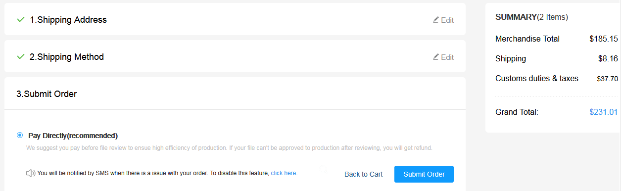

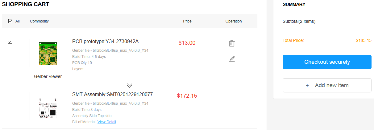

10 bestückte Platinen inkl. Versand und Verzollung: 231 US$ entspricht ca. 189 Euro (da fehlen jetzt ca. 4 Dollar, weil ein Baustein mal wieder nicht lieferbar ist)
(39.76 KiB) Noch nie heruntergeladen
(21.49 KiB) Noch nie heruntergeladen

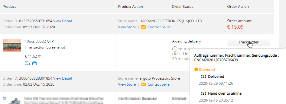

10 Stück MAX9926, gibts beim Chinamann für 12,55 Euro inkl. Versand:
(Maximale Zahl der Anhänge erreicht, deswegen nur als Link: https://www.aliexpress.com/item/4000204180119.html )

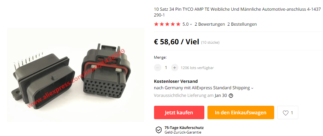

Ein Chinesennachbau vom Anschlußstecker komplett (Platinenseitig und Kabelbaumseitig sowie die notwendigen Pins dazu) kosten 10 Stück inkl. Versand 58,60 Euro:
(160.28 KiB) Noch nie heruntergeladen

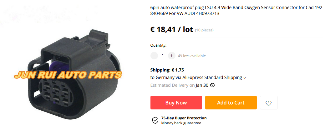

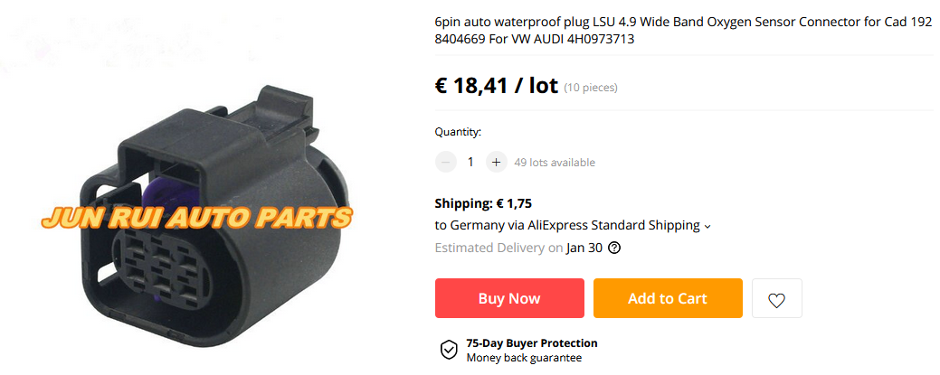

Stecker für die Lambdasonde kosten 10 Stück inkl. Pins und Versand ca. 20 Euro:
(188.73 KiB) Noch nie heruntergeladen
