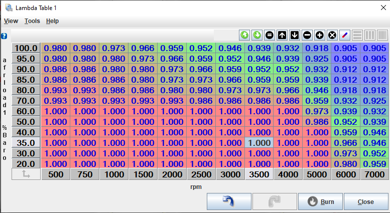

christian_scirocco2 hat geschrieben: Stellt ihr da wirklich z.B. nach Drehzahl/Last erhöhend die Krafststoffmenge auf 40/45/50/55 usw., fahrt und stellt es dann per Popometer auf mehr oder weniger für jeden Bereich?
Alleine schwer zu bewältigen, also gleichzeitig fahren/Notebook beobachten/Werte ändern.
Ich kann dir nur meine Vorgehensweise erklären, die wird sich aber im Groben mit denen von anderen Forumsmitgliedern decken.

- Lambda table 1 für einen Saugmotor bedaten; das angehängte Kennfeld soll ein Beispiel sein, sollte aber für einen mildes Sauger-Setup geeignet sein. Wenn nicht, bitte korrigieren.

- Entweder man wertet die Logs manuell aus oder man lädt sie in Megalogviewer, LibreCalc oder ähnlichem und schaut sich die Differenz von Soll- zu Ist-lambda bei Konstantfahren an.
- Man berechnet sich den neuen VE-Wert: VE_{neu} = Air:FuelRatio1 / AFR1 Target * VE_{alt}
- Neue Werte in Fuel VE Table 1 schreiben
Danach wiederholt man den Vorgang bis die sinnvoll und gefahrlos erfahrbaren Drehzahl-Last-Bereiche +/- 3 % Abweichung Soll- zu Istlambda aufweisen. Danach kann man Autotune anwerfen. Vielleicht macht es schon bei +/- 4-5 % Sinn. Das muss man ausprobieren. Für die schwer erreichbaren Drehzahl-Last-Bereiche gehe ich dann auf einen gebremsten Prüfstand und fahre bei konstanter Drehzahl die Laststützstellen ab.
So viel dazu von mir. Die Ausführung hat keinen Anspruch auf Vollständigkeit. Ich hoffe, dass noch andere ihre Erfahrung hier teilen oder mich ggf. korrigieren.
