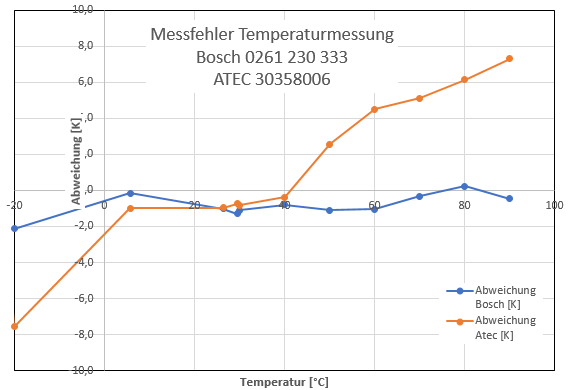

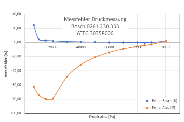

Während ich auf die Lieferung des MS3pro Module warte, fange ich schon an Sensoren und Treiber zu besorgen. Als MAP habe ich einen Bosch 0261230333 mit Temperatursensor genommen. Zur Erfassung des Umgebungsdruckes dachte ich an einen billigen MAP Sensor. Also habe ich einen teuren Bosch mit Datenblatt und einen billigen (10€) MAP mit Temperatur ohne Datenblatt gekauft. Zur Auswertung habe ich auch für den billigen die Werte aus dem Bosch Datenblatt genommen. Wird schon so ähnlich sein, dachte ich :?
Zur Umgebungsdruckmessung ist der billige für mich OK. Als MAP Sensor bräuchte man definitiv die Kalibrationswerte bzw. das Datenblatt.
