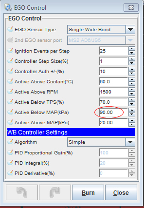

Ich habe gesehen das in den Einstellungen EGO Control was nicht stimmen kann.
Wenn da steht Active below MAP(kpa) 90
Dann arbeitet die Lambda Korrektur doch nur unterhalb 90kpa??
Da wir im Käfer keine Saugrohre verbunden haben um Unterdruck zu erfassen, kann die Lambda Korrektur doch nicht vernünftig arbeiten.
Weil MAP ja in unserem FAll lediglich Höhenkorrektur ist.
Doofe Fragen am frühen Morgen.

schalte die lambdakorrektur aus, denn die brauchst ohne kat eh nicht und fürs abstimmen machts das ganze nur schwieriger.
die autotune funktion und der megalogviewer arbeiten ohne die EGO control und benutzen die lambdasonde nur zum aufzeichnen und vergleichen der daten.
ausschalten mit active above 7000 RPM oder above 100%TPS etc.
das ganze bedeutet, dass bei dir von 20- 90 map, unter 70%TPS, über 1500 umdrehungen und über 60 grad kühlmitteltemp die lambdakorrektur eingeschalten ist.
bei mehr als 70%tps brauchts das nicht, weil hier eh fetter gefahren werden soll.

gravedigger hat geschrieben: das ganze bedeutet, dass bei dir von 20- 90 map, unter 70%TPS, über 1500 umdrehungen und über 60 grad kühlmitteltemp die lambdakorrektur eingeschalten ist.
Und da kein MAP unter 90 gefahren wird (Saugrohre sind nicht angeschlossen)
arbeitet die Lambda da nicht mit
Ich bin hier im platten Land, oft 2-3m unter NN *lol*
Aber ich schalte Lambda mal komplett aus (Active above 7000rpm)
Aus welchen Werten zieht sich Autotune denn dann seine Korrekturen, wenn nicht über Lambda?
Ich muss doch nen AFR Target (also meine AFR Table) angeben, bzw. bezieht es sich auf diese Werte.

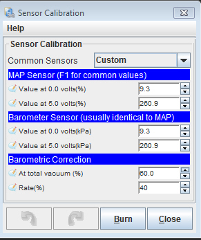

hast du deine höhenkorrektur schon angepasst?
schau mal hier ganz unten..
http://www.megasquirt.de/msforum/viewto ... 3&start=15
steht in der 3er version immer noch was von 147 -47 in den letzten beiden fenstern? wenn ja auf +50 +50 oder sowas ändern, sonst fettet der dir die kiste bei weniger luftdruck an.
http://www.msextra.com/ms2extra/General ... ttings.JPG
da du ja alpah-n fährst sollte sie eigentlich funktionieren? kannst sie aber ruhig auf über 100kpa stellen!

maniac hat geschrieben: Lambda Korrektur werde ich mal einschalten, so das diese auch wirksam arbeiten kann um das Kennfeld zu optimieren.
NOCHMAL:
für eine veränderung des kennfeldes mithilfe der autotune funktion bzw. dem megalogviewer ist es egal ob du die korrektur ein oder ausgeschalten hast.
wichtig ist nur, dass die lambdasonde "eingeschalten" ist und werte liefert.
früher wurde sogar dazu geraten die beschleunigungsanreicherung und die lambdakorrektur abzuschalten, wenn man mit dem logviewer arbeitet.
die neueren versionen berücksichtigen aber beides.
ICH habe die korrektur ausgeschalten, weil ich keinen kat fahre und man so während der fahrt sofort den unkorrigierten AFR wert ablesen kann.
diese automatische korrektur dient bei kat fahrzeuge dazu toleranzen über die laufzeit des fahrzeugs oder evtl. kleine undichtigkeiten im ansaugtrakt
auszugleichen.
wie du auch an den werten erkennen kannst arbeitet die korrektur in serieneinstellung auch nicht übers ganze kennfeld (bei serienfahrzeugen ebenfalls nicht), daher ist das ganze für eine höhenkorrektur ohne map sensor bzw. temperaturkompensation nur bedingt brauchbar.
beachte auch ab welchter temperatur autotune bzw. der megalogviewer arbeitet.
ich messe bei mir die motortemperatur übers öl und habe den grenzwert für den warmlauf bzw. für die logviewer geschichten auf 65 grad herabgesetzt.
