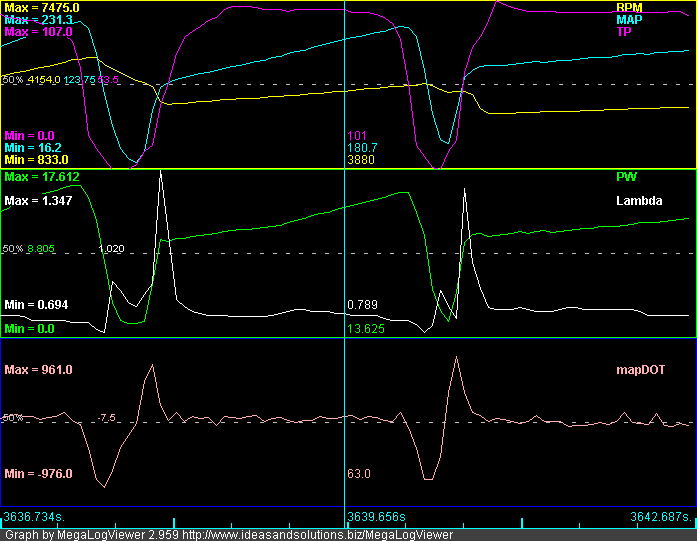

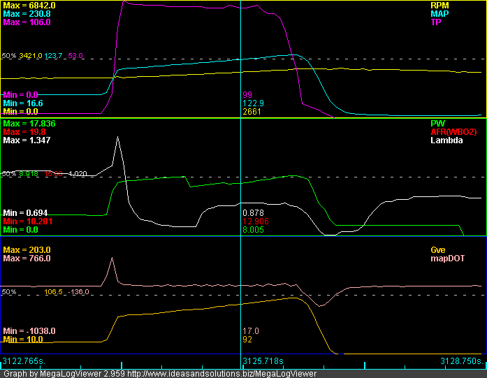

So... der Mapdot bereitet mir Kopfschmerzen.
VE-Table passt im Ladedruckbereich sehr gut. Teillast arbeitet Gego noch etwas... das kriege ich noch "glatt" denke ich.
Aber der Mapdot zappelt wie verrückt rum. Maplag habe ich schon geändert.
Brauch ich jetzt diesen Benzinfilter als "Dämpfer"?
Ich mein im Ladedruckbereich ist das beim Anstieg ja noch normal.
Aber z.b. das 2te Bild (Mapdot2), das nervt so. Das sind Ausschläge die ich eigentlich für die Anreicherung nutzen würde... aber so kriege ich z.b. im Stand nie die Accel gut eingestellt.
Sprich im Stand mit dem Gasspielen... da geht die Accel ja dauernd an...
Noch jemand Tipps für Accel? Bei dem 1ten Schaltvorgang passt es nicht, bei dem 2ten aber schon?!

hallo acki
Acki hat geschrieben:So... der Mapdot bereitet mir Kopfschmerzen.
zum ersten bild: warum ist den dein tps signal so zappelig oder hast du tatsächlich dein tps so bewegt wie auf dem bild?
zum zweiten bild: beim ersten schaltvorgang kann ich sehen das du die dk zum schalten geschlossen hast, beim zweiten schaltvorgang nicht?
normal ist TPSdot wenn du deine dk still hällst eine gerade waggerechte linie ohne zacken noch oben oder unten!
bei MAPdot sollte die line auch so aussehen!
bei dir sind beides keine linien sondern zacken nach oben und unten, ausschläge/zacken sollte es nur geben wenn sich TPSdot oder MAPdot ändern?
merkwürdig das gleich beide bei dir so aussehen?
schreibe mal deine einstellungen von den Lag Factors = xx%

Lagfaktoren muss ich nochmal nachschauen.
Bei der Drosselklappe ist der Halter vom Seil das Problem. Der gibt etwas nach. Wenn man Vollgas gibt und hält sinkt der Wert.
Das muss noch geändert werden, das ist mir bewusst.

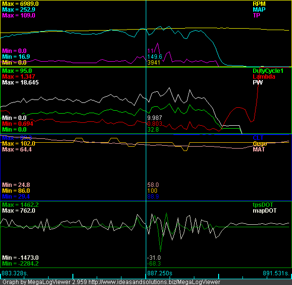

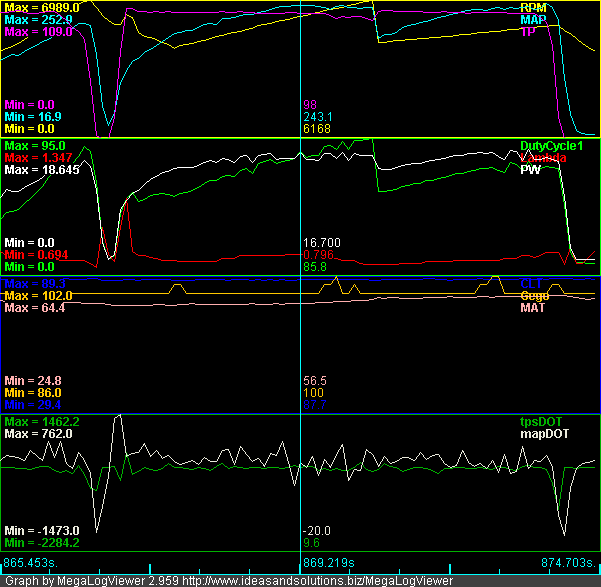

Anbei nen Graph...
Irgendnen Lagfaktor zu hoch? (Map ist runtergeschraubt, Sampling 50%) Oder ne andere Idee?
Die PW steigt beim 2ten Gasgeben eher langsam an, nen Bogen. Müsste doch aber eher nen Haken schlagen?

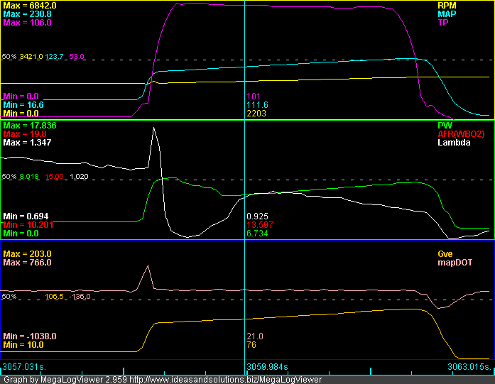

Re: Leerlauf "beruhigen"
Hier noch 2 Bilder...
Eventuell fällt einem ja was ein...

Acki hat geschrieben:Hier noch 2 Bilder...
wenn ich das richtig erkenne ist deine accel zeit sehr lang! was haste da den eingestellt?
2s oder so, um den Lambdawert zu ermitteln, ist in dem Fall so gewollt.
Aber das der Lambdawert in Richtung mager abhaut... das stört mich noch, oder ist das normal? Aber gerade dafür soll doch die Anreicherung da sein?
