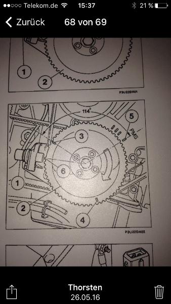

Die Kerbe 3 muss bei 5 stehen/Blitzen.
Re: Fragen zu KDFI 1.4
Du musst bei der ms z.b: 10 Grad einstellen, dann musst du auf der Pistole auch 10grad einstellen. Dann muss es genau bei ot blitzen ....
Deine Bilder passen nur zum Serien steuergerät
