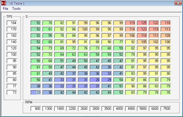

Hier noch mal als Tabelle ein altes MS1extra file von mir:

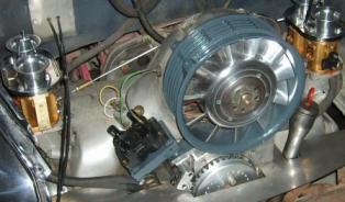

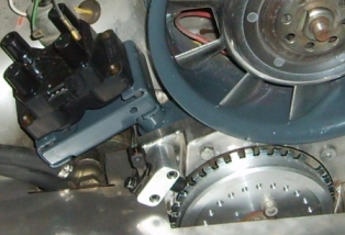

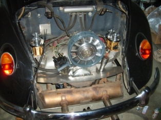

so, hab endlich mal angefangen....
hoffe, die "mechanischen" arbeiten nächste woche beenden zu können.
zum glück passt das alte gasgestänge und die rücklaufleitung in den tank ist auch vorhanden.
