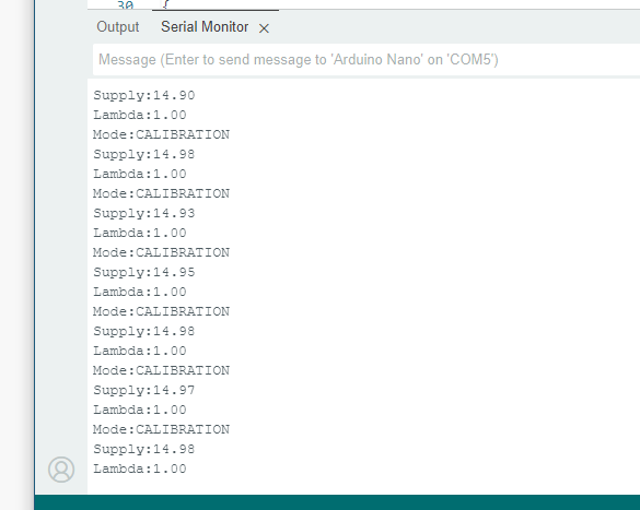

Erkenntnis des Tages,
der Fisch zuckt noch. Habe den Lambda mit dem Serial monitor aus der Arduino IDE auslesen können.
Siehe Bild.
Also der Controller arbeitet. Mode: Calibration? Was will er mir damit sagen?
BL49 serial Monitor.PNG (18.14 KiB) 34645 mal betrachtet

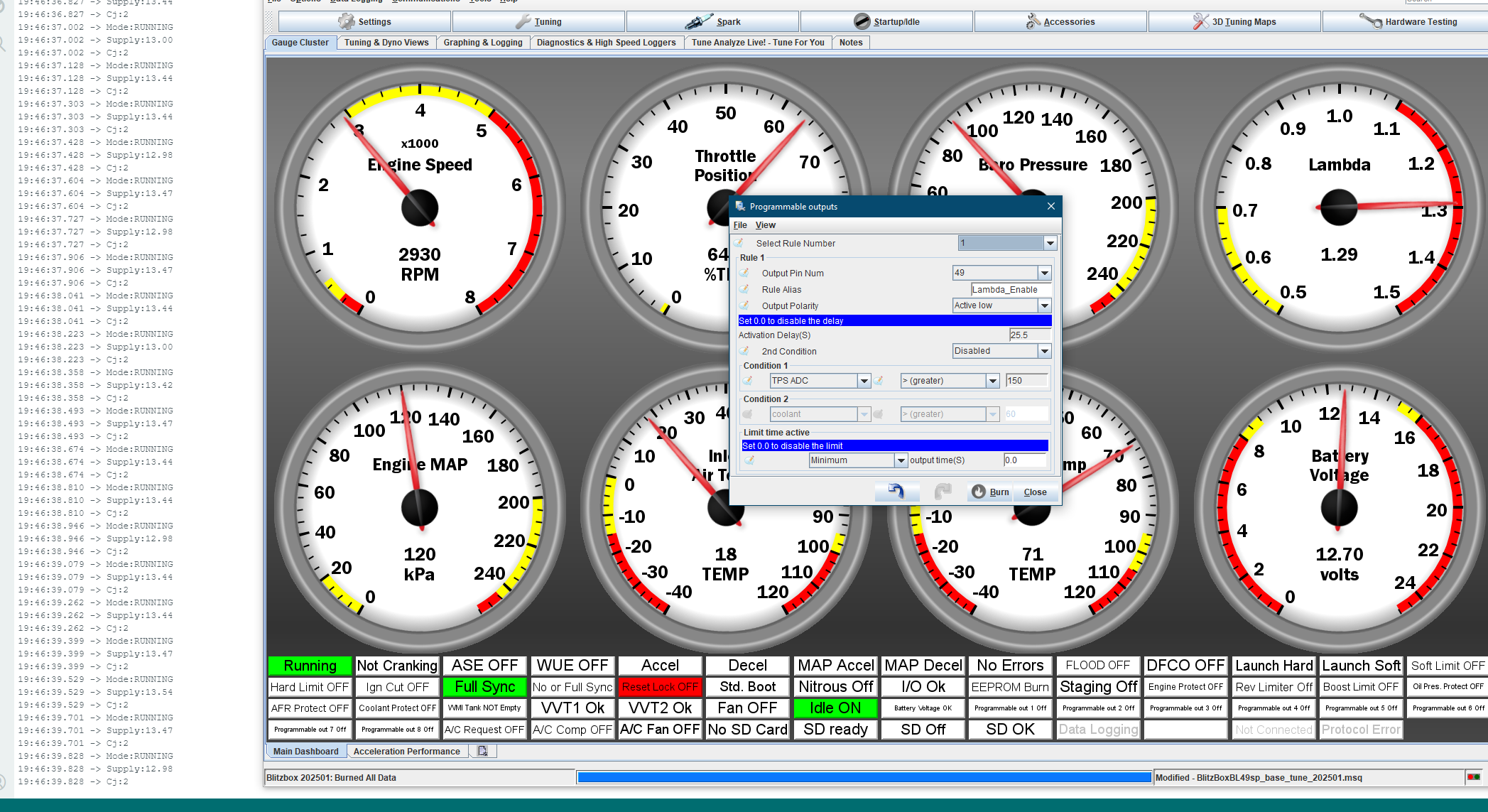

Es gibt Neuigkeiten.
Der Fehler ist gefunden. Er sitzt vor dem PC. :wink:
Ich habe beim CJ125 auflöten den R109 verschoben. Der saß nicht ordentlich auf dem Lötpad.
Der Lambda meldet: Running. Die Sonde ist heiß und reagiert auf mein Feuerzeug.
Wenn im TS mit den Programmable Outputs der Lambdaonkel deaktiviert wird meldet der Lambda: Idle
Rest siehe Bild:
Nun muß ich nur noch die Pins für Baro und Map tauschen dann kann ich die Boxen einbauen.
Schläuche für den Mapsensor verlegen ist nicht meins. Hatte da auch schon ärger auf dem Prüfstand.
Gruß _Tom_
