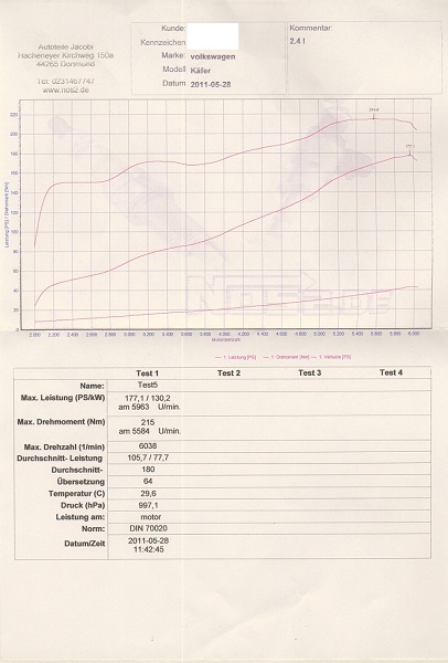

So, gestern mal bei Peter auf dem Prüfstand ein wenig optimiert und mal gemessen was der Motor an Leistung bringt...
pruefstand kaefer 2.4i megasquirt 28.05.2011 600.jpg (66.19 KiB) 5318 mal betrachtet
Wirklich schöne Kurve
Zündung geht nicht besser, max 31°
Ein Grad runter oder rauf ist kontraproduktiv

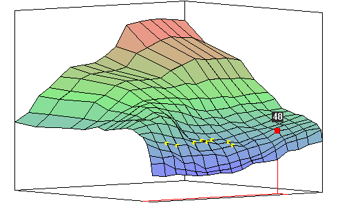

VE Table schaut auch sehr gut aus.....allerdings wenn ich ne Steigung hochfahre und aufs Gas trete, klingelts noch ein wenig, wenn der Motor heiss ist(Öltemp 95°, Kopftemp 100°)...wenn er nur warm ist (Öltemp 80°, Kopftemp 90°), dann klingelts nicht.
ve fueltable1 28.05.2011.jpg (133.59 KiB) 5318 mal betrachtet
Da muss ich wohl noch mal nachbessern

Re: Kafer Typ4 2,4l / kdfi / MicroMS
maniac hat geschrieben: Zündung geht nicht besser, max 31°
viel verdichtung nicht war!
das problem habe ich letztes jahr auch gehabt, bei mir waren es auch nur 1° zwischen gut und böse!
