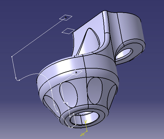

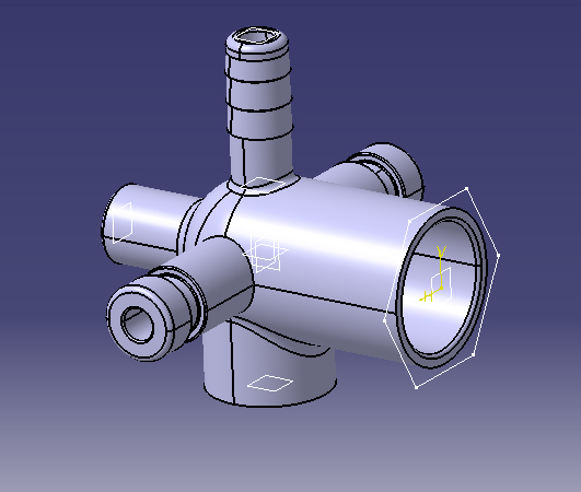

Sooo mal die Einspritzanlage bisschen optimiert:
Zuerst wie immer CAD:

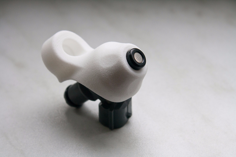

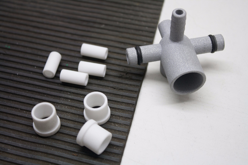

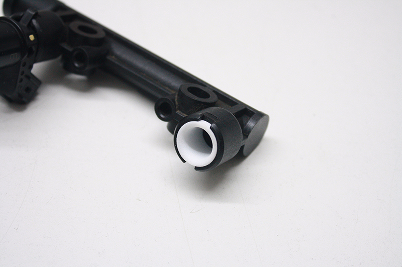

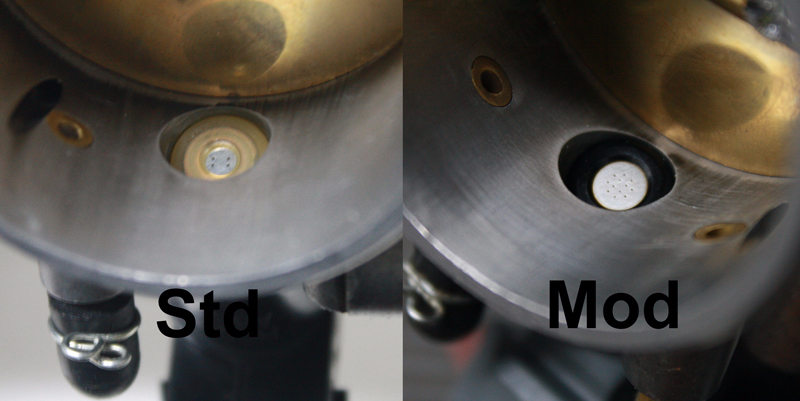

Die kleinen weißen Teile mit dem Kragen sind dazu da um bessere Primärdüsen verwenden zu können
Hier eingebaut im Vergleich zu original.

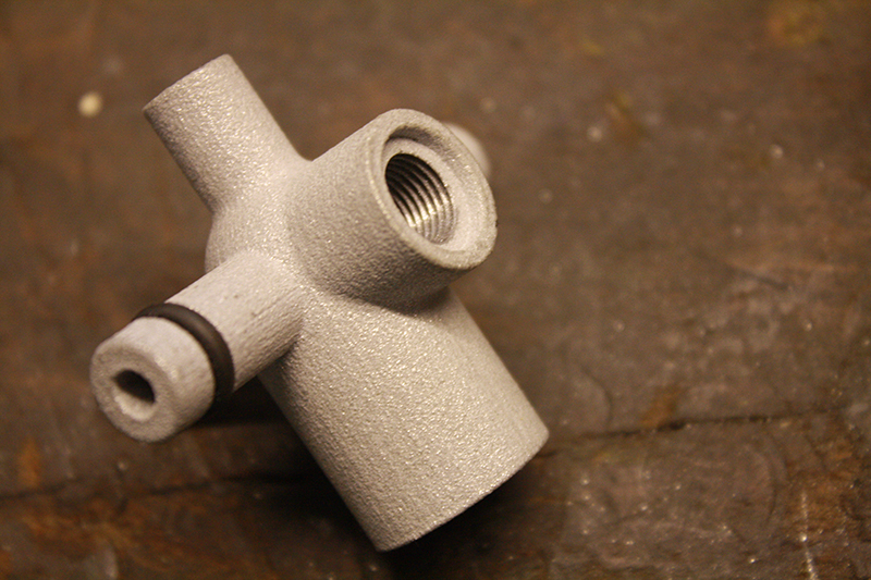

Gewinde geschnitten. Sensor wird dann noch mit Loctite eingesetzt

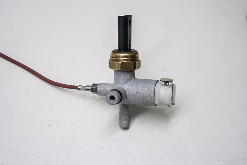

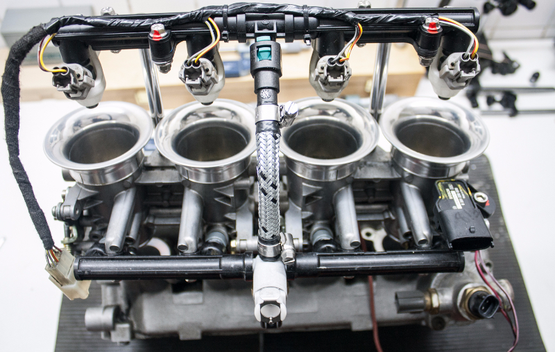

In den Verteiler sollte noch ein Kraftstoffdrucksensor und ein Kraftstofftemperatursensor (will da auch mal die Korrekturfunktion in der MS3 nutzen)
Und das beste: Vorne dran ist eine CPC Schnellkupplung. Kann man total easy trennen und keinerlei Sauerrei. Weil in beiden Seiten in Absperrventil drinnen ist.

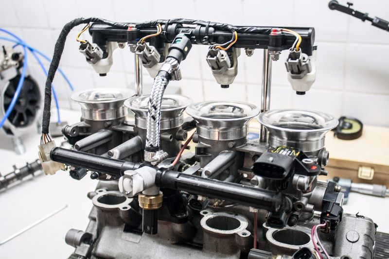

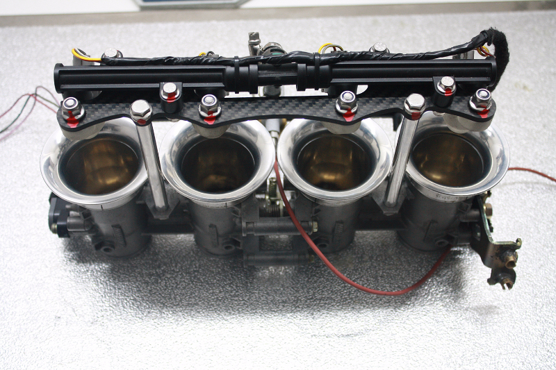

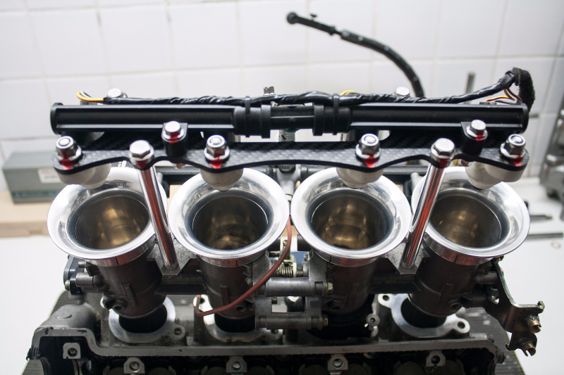

Trichter habe ich mal nach meinen Vorgaben drehen lassen.
Oben dann noch eine Carbon Platte fräsen lassen um das Rail zu halten.
Fertig ist die Fuel Injection from Hell :evil: :evil: :evil:
An der Einspritzanlage ist auch noch ein Bosch Luftdruck und Lufttemperatursensor montiert.
Der liefert auch echt ein gutes Signal ohne Spikes, Rauschen usw.

Bei mir ist doch im Verteiler vom Rail ein kleiner M4 Temperatursensor integriert. Sieht man auf den Bildern.
Mit dem roten Kabel dran. Also silikonummandeltes Kabel 250°C
Ist ein NTC 5k Sensor. Verwende für alles genau die gleichen Sensoren. Kraftstoff, CLT, Öl ... alles M4 5k NTC.
