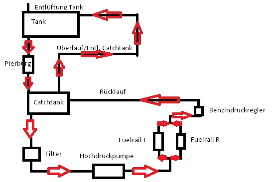

Hi Markus
Auf deiner Zeichnung hast Du nur eine Fuelrail eingezeichnet .
Dann bin ich der Meinung , dass die Pieburg Vorpumpe völlig unnötig ist. der Sprit läuft auch so in den Catchtank.
Bei meinem Käfer habe ich auch den Rücklauf in den Catchtank gemacht .
Auf einen Catchtank beim Käfer wollte ich am Anfang auch verzichten , wenn aber in Kurven mal wieder der Sprit weg war hatte ich Probleme.
Die Düsen hast Du aber auch noch nicht geprüft Oder??

Vor und nach den Fuelrails sitzt ein T Stück
Volker hat mir aber noch nen Satz 340ccm Düsen in die Hand gedrückt....als letzte Massnahme zum tauschen

Ich werde jetzt erstmal alle Anschlüsse "fachgerecht" neu crimpen und dafür sorgen das der Sprit nicht unnötig durch die Pierburg aufgeheizt wird.
Die fliegt raus und die Schwerkraft befüllt den Catchtank
