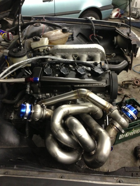

So die Herschaften, es geht immer weiter, zwar nicht so schnell wie ich will aber immerhin...
Krümmer+Lader sid jetzte verbaut, Ölleitung mit Dash06 Verschraubung in schwarz/rot auch fertig gestellt. Ebenso Wasser zu/ablauf sind verbaut, ich muss lediglich 2 Halter anfertigen damit sich nix abvibriert.
hier die Bilder schon mit verbauten AGT Sensoren
hoffe es gefällt euch so gut wie mir

aber so ein Twin Scroll Krümmer baut sich ganz schön
Ich weiss wo von ich da rede 1+4/2+3 und dann versuchen alles
in die gleiche Länge hinzubekomm.

@pasy16vt, entscheidenter sind die radien und übergänge und vorallem der Sammler als die gleichlange länge der Rohre

Was hälst du von meinen Radien

Danke danke und gleich erkannt das es ein 32er ist und natürlich mit 4x4Luheuser hat geschrieben:@pasy16v, schönes Projekt, das ganze im 32bwas willst für Leistung fahren? Da hast ja einiges an Arbeit in den Krümmer gesteckt,
Krümmer hat schon eine gute Woche gedauert und natürlich alles schön formiert .
Zwecks Leistung bin ich für alles offen, würde mich über eine 400+ freuen .
