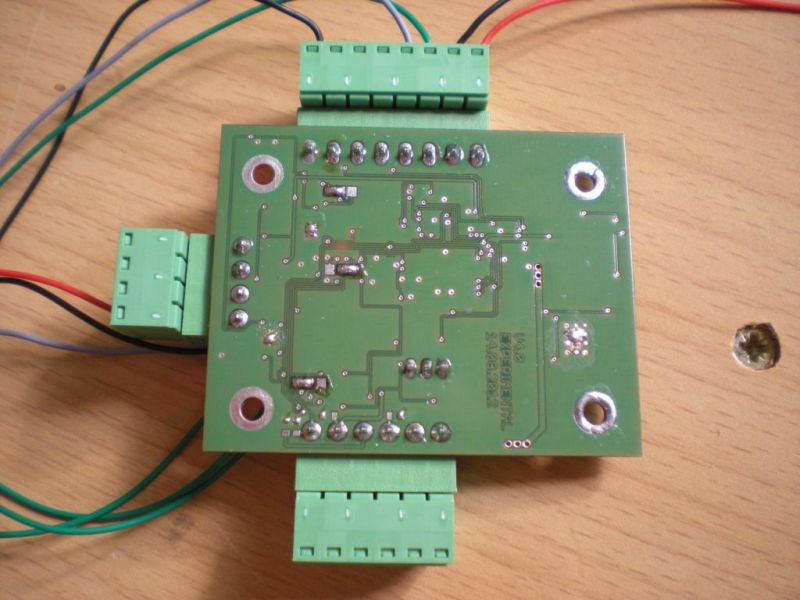

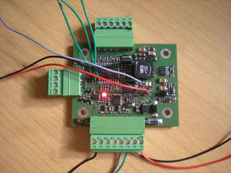

Hallo zusammen
Am Wochenende hat der erste Vorserien-Prototyp das Licht der Welt erblickt. Auf dem Foto zwar noch von Hand gelötet und mit ISP-Kabeln, aber man kann das Ergebnis schon abschätzen.
Für die technisch Interessierten ein paar Details:
-> 5V Spannungsversorgung mit 2MHz Step-Down Schaltregler
-> 12V Spannungsversorgung mit 1,4MHz Step-Down Schaltregler (nur 24Volt Version)
-> Als Controller ein ATMega328 der genug Platz für viele neue Software-Features bietet
-> Das höchste Bauteil ist der FET. Vemutlich wird der aber durch ein SMD-Bauteil ersetzt, dann sind die Klemmen (auf dem Foto "Steckklemmen" von Phönix Contact) mit rund 11mm die höchsten Bauteile
-> Dimensionen der Platine ohne Steckklemmen ca. 60x48mm, die Unterseite der Platine bleibt leer. Die gewohnten Jumper für LSU4.2/4.9 Umschaltung befinden sich unten.
-> 0-5V, 0-10V und 4-20mA Ausgänge
Erste Anfragen an den Fertiger und die Berechnungen der Bauteilekosten verfestigen das Preis-Ziel von 60-70 Euro in der "Einsteigervariante".
Sebastian
Sebastian
- Lambda V4.0 (3).jpg (80.71 KiB) 27008 mal betrachtet
- Lambda V4.0 (1).jpg (92.57 KiB) 27008 mal betrachtet

Re: selbstbau lambda
Genial! *auch haben will*
Seh ich das richtig das prinzipiell da nur noch die Sonde selber inkl. Kabel hinzukommt damits "funktioniert"?
Grüße,
Sören
Grüße,
Sören
- Beiträge: 1181
ich dachte du wolltest jawMadBlue hat geschrieben:Genial! *auch haben will*![]()
Bastigb10
- Beiträge: 257
- Registriert: Di Dez 20, 2011 1:07 pm
- Wohnort: Auenwald (nahe Stuttgart)
@MadBlue: Ja, das siehst du richtig. An die 6-Polige Klemme kommt die Lambdasonde. An der gegenüberliegenden 8-Poligen Klemme wird die Spannungsversorgung (12V oder 24V, je nach Variante), das "Start" Signal und der entsprechende Steuergeräteeingang angeschlossen.
Sobald "Start" auf den richtigen Pegel gezogen wird, startet die Messung. Nach 30-60 Sekunden kommen dann die ersten gültigen Messwerte.
Sebastian
Sebastian
Sebastian Knödler Technologie
