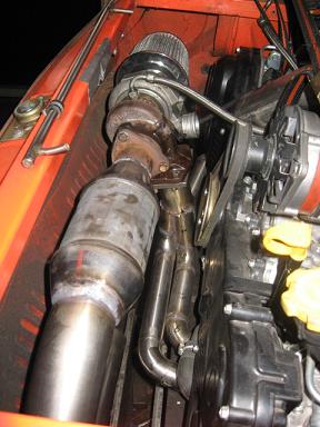

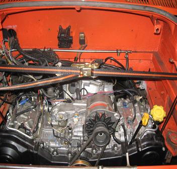

Na dann fang ich mal neu an.
Der Subarumotor aus nem 07er WRX passt ja nicht so ohne weiteres in die alte Mühle.
Verbaut werden:
Adapterplatte von DS-Tuning 228mm
Kennedy stage 3 Druckplatte
Ölwanne von bugat5speed (6cm flacher)

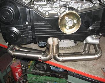

Krümmer VA Eigenbau (dank an Acki für die Flansche) Der Lader vom WBX (fürs erste)
100 Zeller Metallkat
3" Auspuff VA MS2 (wie bisher) oder Kdfi?
COP wasted spark (hoffentlich)

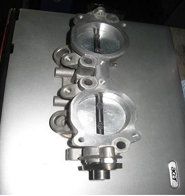

Einzeldrossel 56mm vom führenden Drosselklappenprofi hier

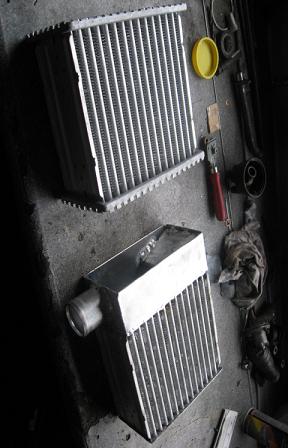

Doppel LLK mit Spal Lüfter WAES?
etc.
Bis März soll die Karre rennen, mal schauen.

Es ist ein Porsche 915-Getriebe drin (911 74-86)
recht kurz, im 5. 220km/h bei 6000.
Die Antriebswellen sind auch Porscheteile.
235/70-15 MH DOT-Slicks

was für ein material hast du für den auspufkrümmer genommen?
einfach 1.4301?
warum nimmst du nicht 2 lader?
einfach 1.4301?
Re: 72er 1600L Subaru WRX Turbo
Ja genau: 1.4301.
2mm Wandstärke.
Hat bisher immer gehalten.
Und ein Lader reicht locker.
Wenns nicht langt kommt halt ein grösserer drauf.
Manche fahren mit dem Gt35 auf dem Motor über 600PS
Drehmoment 700Nm

hast du schon langzeiterfahrung mit dem material als krümmer gemacht? hält der auf dauer? weil eigentlich ist das ja kein warmfester stahl!
ich hab dafür 1.4828 genommen
Hat beim WBX bestimmt 50000 km gehalten.
Auch das Powersprint-zeug das ich ab Turbo verbaue, ist 1.4301.
Auch z.B. die Ahnendorp Teile für VW (tausedfach verkauft)
Sollte also keine Probleme geben, ausserdem lässt sichs gut schweissen.

Z.B.: Die 56er Klappen auf mechanische Betätigung umbauen Oldschool mit Seil, nix Fly-by-wire

sind die klappen oval? oder täuscht das?
Ja, das täuscht.
Ist ja bekannt, das Problem dass man hier keine grossen Bilder einstellen kann.
Da hab ich beim Verkleinern die Grössenverhältnisse leicht verhaut.
