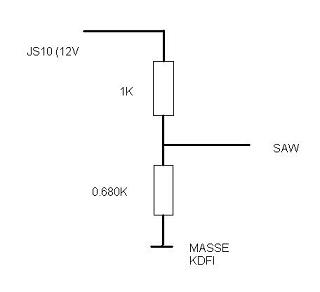

Noch was.
Ich hab in den IGN settings nicht "going High (inverted)"
sondern "going Low(normal)" werde aber nochmal umstellen (testweise)
Spannungsteiler mit 1K und 0.680K Wiederstände realisiert.
Masse auf 680 JS10 auf 1K und wo beide zusammen sind ist der Ausgang.
Jetzt funzt auch meine LC1 ohne immer Fehler anzuzeigen.
Endlich :D :lol:
PS: Der Zündausgang wird gar nicht mehr benutzt.
Man greift direkt JS10 ab. Dieser gibt aber 12V aus und muß auf 5V
begrenzt werden.
KDFI Teiler.JPG (5.21 KiB) 9628 mal betrachtet
Gruß Frank

Habs heute gemäß deiner Anleitung geändert und leider tut sich immer noch nichts bei der Zündung :cry:
Hab ein Kabel mit einem 1K 0,25W Widerstand an JS10 in der Anschlussleiste gelötet.
Dann an einem Massepunkt ein Kabel mit 681 ohm 0,5W Widerstand .
Die beiden habe ich dann verbunden und an der Verbindungsstelle noch mein Kabel für den Saw angelötet.
Das sollte doch so richtig sein, oder?
Muss ich in Megatune irgendwas umstellen?
Habs jetzt gemäß dem ms2extra Manual passend für EDIS eingestellt.
Wenn ich Edis als Zündungsart wähle kann ich gar nicht zwischen D14 und JS10 umschalten.

€: Ist mein Spannungsteiler denn so richtig verlötet?

Also Orange geht an JS10 mit 1k der Graue sollte auf KDFI Masse gehen (Batterie Minus)
Ich weiß nicht ob das graue Kabel dort auf Masse liegt. Kann bei mir nicht schauen da KDFI im Auto ist.
Noch ne Frage wofür ist die Diode dort an den SMD´s.
Bei mir ist bis auf den Spannungsteiler alles Original.
Gruß Frank

Genau, das graue Kabel liegt an einem Massepunkt, das ist auf der Abbildung hier der in der Mitte über dem usb Port.
Habe extra noch auf Durchgang zu den Massepins gemessen um sicher zu gehen.
Die Diode ist ein Ersatz für eine die durchgebrannt war.
Laut Zodl war die für die Steuerung des Leerlaufregelventils zuständig.

Ich möchte ebenfalls eine EDIS-Zündung an der kdfi betreiben. Dafür habe ich mir die beiden Widerstände aus der Zeichnung oben besorgt und das ganze zusammengebaut. Allerdings habe ich erstmal ein Kabel vom kdfi bis zum Edis-Modul gezogen und das ganze dort verdrahtet.
Das Problem ist aber, dass ich in dem Moment, wo ich die beiden Widerstände an die Leitung von JS10 anklemme, die Spannung von Batteriespannung (ca. 12,2V) auf 5,5V "zusammenbricht". Somit liegen am SAW-Ausgang gemessen nur 2,2V an, was vermutlich der Grund ist, warum EDIS die Zündung nicht verstellt.
Es sieht für mich so aus, als würde das kdfi an der Stelle irgendwas reglementieren? Max. Strom von gemessenen 3,2mA vielleicht? Könnte das eine Softwareseitige Einstellungssache sein?
Hat noch jemand das gleiche Problem?
dridders
Beiträge: 1274
Re: Ford Edis ?????
Beitrag von dridders »
Das hat definitiv nichts mit Software zu tun, sondern rein mit Hardware. Schreib/Mal am besten mal komplett auf wie du das EDIS wo angeklemmt hast, was fuer Widerstaende, etc. Normal sollte es diesen Spannungsteiler gar nicht brauchen, das EDIS sollte auch 12V verkraften.

Ich dachte immer, das SAW-Signal müsste für Edis auf 5V begrenzt werden, siehe hier:
http://www.msextra.com/doc/ms2extra/MS2-Extra_EDIS.htm
Im Prinzip kann ich nur wiederholen, was oben bereits als Jpg zu sehen ist, aber zur Verdeutlichung habe ich es nochmal gezeichnet und als PDF angehangen.
Die Spannungen U, U1 und U2 messe ich, wenn ich die Leitung vom JS10 an die Widerstände anschliesse.
Es ist dann auch ein Strom von 3,2mA zu messen (Messgerät habe ich zwischen JS10 und ersten Widerstand geklemmt)
Sind die Widerstände nicht angeklemmt, dann messe ich an der JS10-Leitung die Batteriespannung gleich ca. 12V.
Zur Probe habe ich gestern noch ein paar weitere Widerstände angeklemmt, so dass R = ca. 3,8 kOhm. Das Ergebnis war, dass die Spannung U = ca. 8V war und der Strom bei ca. 2mA lag (Werte nicht genau, nur aus der Erinnerung).
Edis.pdf
(29.81 KiB) 416-mal heruntergeladen
dridders
Beiträge: 1274
Re: Ford Edis ?????
kanns jetzt nicht mehr nachmessen am Original, aber ich bezweifel das das EDIS mit 12V "antwortet", aber selbst nur mit 5V angeredet werden will. Es duerfte eher so sein das ihm 5V wohl reichen, mehr aber auch kein Problem sind. Wobei ich damals ihm auch nur 5V gegeben hab, wie sie eben vom Prozessor kamen, dank v3-Board.
Der Spannungsteiler ist aber in meinen Augen keine tolle Idee. Entweder das Signal direkt in der Naehe vom Prozessor abgreifen (ist dann natuerlich ungeschuetzt) oder ueber 'nen kleinen Pegelwandler jagen, z.b. 2 in Reihe geschaltete Transen. Der Spannungsteiler setzt voraus das du den Eingangswiderstand vom EDIS kennst und dieser konstant ist, sowie das die kdfi sehr niederohmig treiben muss... was aber bei dir eher nicht der Fall ist, darum kracht die Spannung auch bei dem geringen Strom schon so sehr weg. Erhoehst du jedoch die Widerstaende wird der Spannungsteiler witzlos da das EDIS dann wohl weit niederohmiger am Eingang ist.

Nachdem ich noch ein wenig rumprobiert habe, um auf die 5V zu kommen, das aber alles nicht funktioniert hat, habe ich mich an dridders Aussage erinnert und Edis einfach mal das 12V-Signal von JS10 gegeben. Und siehe da, die Zündverstellung funktioniert einwandfrei.
Es ist anscheinend wirklich so, dass Edis min. 5V braucht, mit mehr aber auch kein Problem hat.
