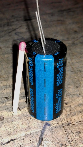

Dann habe ich irgendwann in der Spannungsversorgungsleitung zum Hallgeber (bei mir 12V) diesen 10 Ohm Widerstand reingemacht wie es im Manual empfohlen wird und diesen 10.000µF reingefrickelt.
Seitdem triggert er auf beiden Flanken sauber!?
