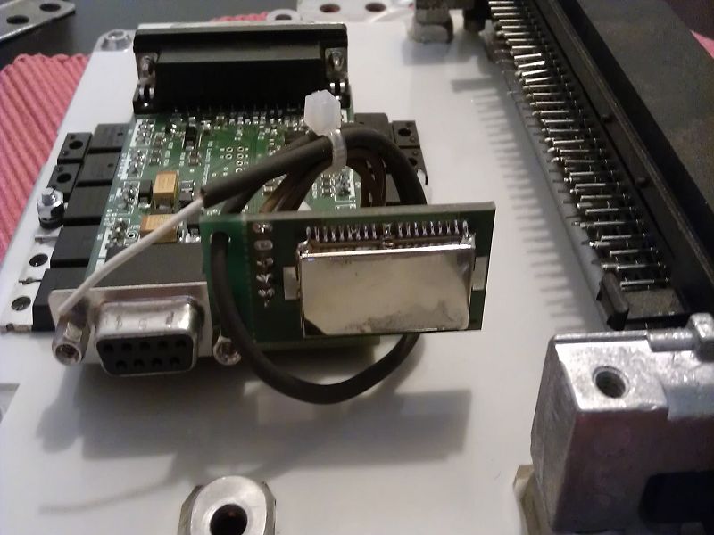

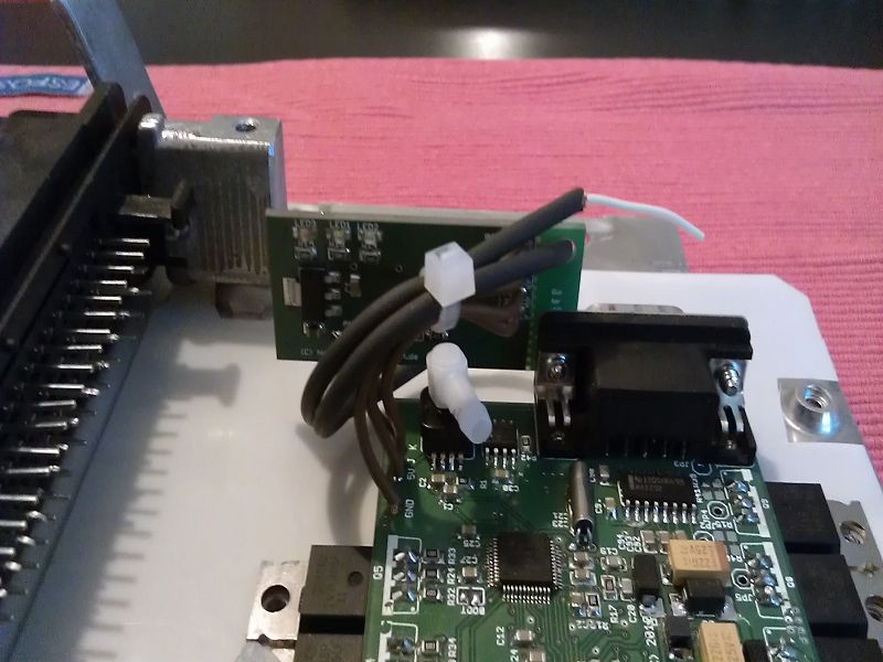

ich hab mir ein 55poliges gehäuse besorgt da ich unteranderem auch die serielle Schnittstelle mit herrausführe und einen externen Mapsensor verwenden möchte

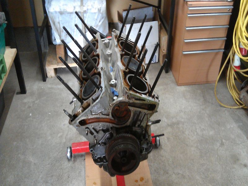

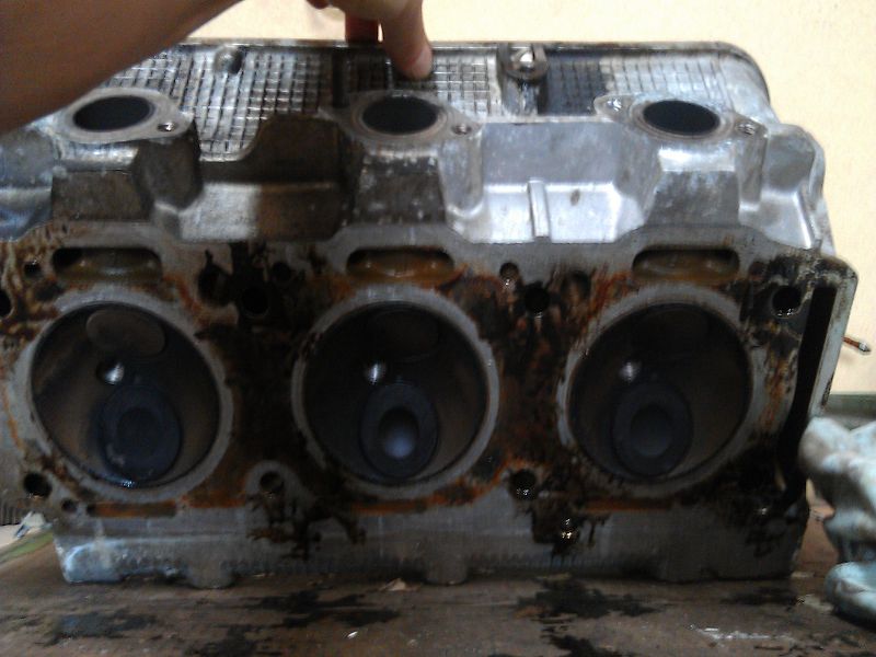

Hallo!
Hab auch ein Original Gehäuse!
Verwende auch den Originalen Kabelbaum!Der hat ja den 3 Poligen Superseal Stecker für die Fehlerdiagnose!Dafür hab ich mir einen Adapter auf Sub-D 9Polig gemachht!
Und zusätzlich hab ich ein Bluetooth Modul im Gehäuse!
Bilder mach ich!Stell ich ein wenn ich alles beisamen habe!Wie gesagt nächste woche Ventile neu einschleifen und dann gehts los mit Motor wieder zusammen bauen!
Am Wochenende werden wir dann anfangen mit dem Motorumbau inklusive Kabelbaum!Dann gehts los mit abstimmen!
Bin gespannt was der so Bringt!Mit dem 2 Liter hatten wir ja schon 330PS....
Da ist aber zum schluss schon immer die Kupplung durch gegangen!!!
Jetzt muss ich mal schauen zwecks verstärkter Kupplung!!!
Anbei ein Paar Bilder...weitere folgen...
ps:Teile wurden schon in der Teilewaschanlage gereinigt...
