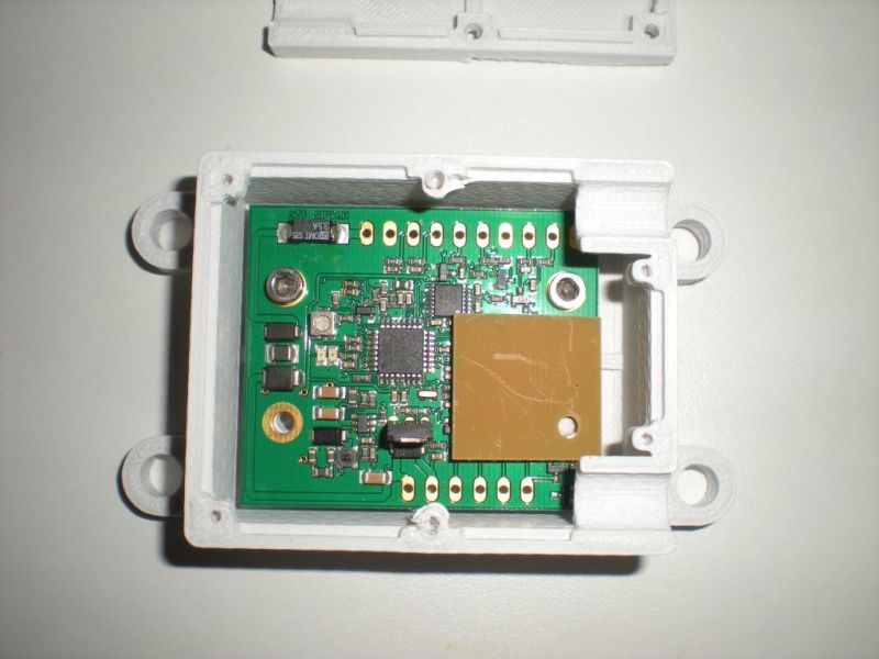

Für die Gehäuse-Problematik ist wird es in den nächsten Wochen eine Lösung geben:
2014-02-16 L-MW Gehäuse V0.00 008.jpg (63.22 KiB) 23549 mal betrachtet
Das oben gezeigte Gehäuse ist im 3D-Druck-Verfahren (http://de.wikipedia.org/wiki/Fused_Deposition_Modeling) entstanden. Material ist Poly-Milchsäure (PLA).

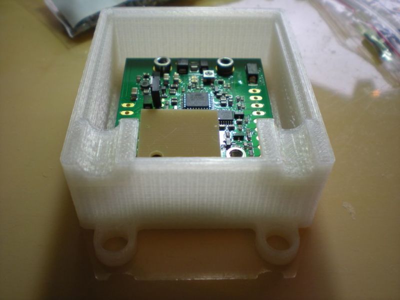

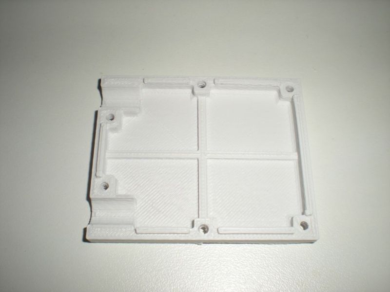

2014-02-23 L-MW Gehäuse V0.10 (11).jpg (73.53 KiB) 23549 mal betrachtet
2014-02-23 L-MW Gehäuse V0.10 (2).jpg (50.2 KiB) 23549 mal betrachtet
Diese zwei sind mit dem gleichen Verfahren hergestellt, jedoch mit dem Temperaturbeständigeren ABS gedruckt (kennt man z.B. von Stoßstangen). Leider qualitativ recht schlecht, da zu schnell gedruckt. Da muss man noch etwas mit den Einstellungen spielen :D
Vorteil am 3D-Drucker: Man kann die Gehäuse ganz einfach individualisieren. Also Maße, Bohrungen, etc.
Farben sind ebenfalls vielfältig vorhanden.

Sieht ja schon mal Klasse aus - das mit dem 3D-Drucker. Wie lange druckt der an so einem Gehäuse und was kostet dann das Gehäuse am Ende?
