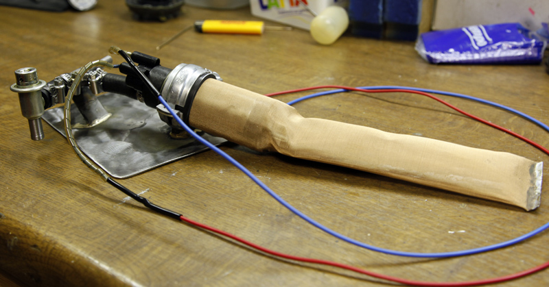

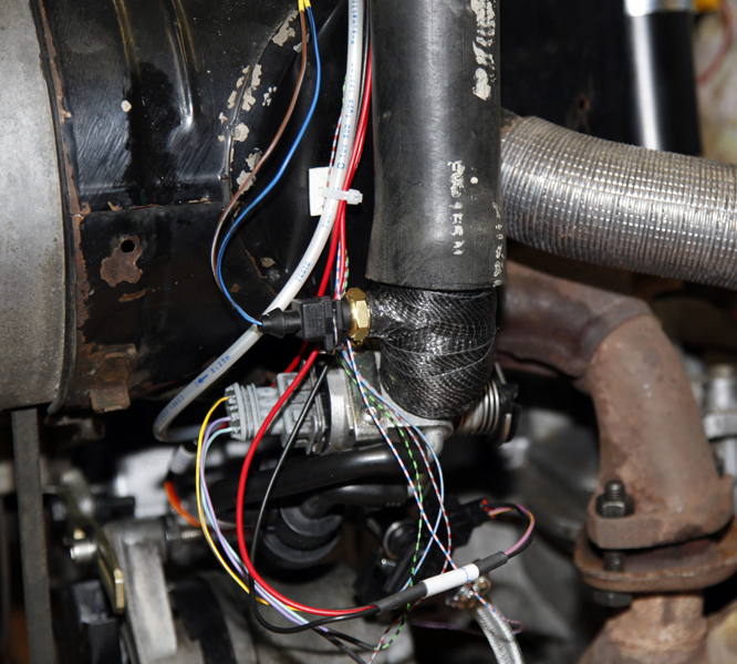

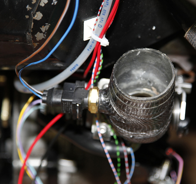

Inzwischen habe ich mein Ansugschnuffi aus CFK fertig gebastelt

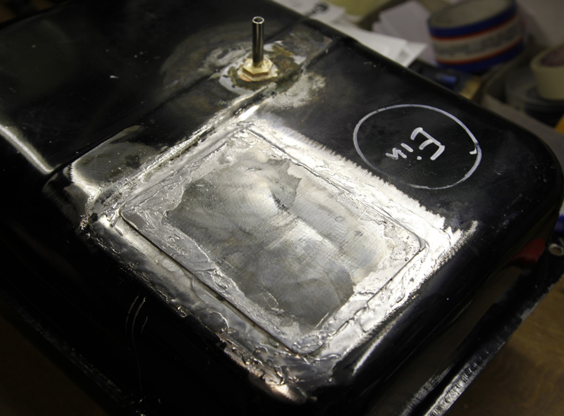

und die Benzinpumpe im Tank versenkt... das war ein Gefummel! :evil:
