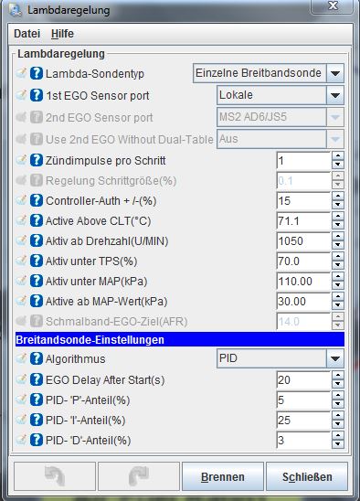

So funktioniert das bei mir mit dem ZT-3 ganz hervorragend.
Ich mache lieber ganz viele kleine Schritte, als einen Großen. So gibt es keine Überschwinger, es wird fein geregelt und trotzdem ziemlich schnell.
- Lambda PID.JPG (58.41 KiB) 12450 mal betrachtet

Nur 1?! Wie verhält sich die Regelung dann bei hohen Drehzahlen? Hier sollte man das Ganze doch von der Theorie her etwas einbremsen, oder?

Bei hohen Drehzahlen fahre ich volllast. Bei volllast habe ich keine lambdaregelung. Die geht bei mir nur bis 70% TP, weil im volllastbereich die barocor ziemlich perfekt funktioniert. Aber eben diese barocor funktioniert nicht an allen Stellen des Table gleich gut, so dass ich mich für volllast rein über Baro entschieden habe. Beim Rest darf die lambdaregelung mit rumspielen.
Der David hat glaube ich eine 5 bei den Impulsen. Das funktioniert auch noch ganz gut mit batched. Bei mir habe ich durch die geringe Anzahl der Impulse keine Nachteile feststellen können.

@Alfagta: Ich bin über serielle Schnittstelle verbunden, zumindest aktuell noch kein Bluetooth o.ä. Heißt das, dass ich nur die Übertragungsrate höher stellen muss und dann nimmt er automatisch auch eine höhere Abtastrate? Das wäre cool!
@Christian: Guter Einwand. Dann werde ich wohl auch bei Volllast bzw. bei >80% TPS ungeregelt fahren. Bin ja noch recht am Anfang was die ganze Abstimmerei angeht...

Wie Christian schon sagte, fahre ich ebenfalls mit 5 Zündimpulsen pro Schritt und fange bei 800rpm schon an. Grad mit meiner Leerlaufthematik sieht man das sehr gut, wie schnell die AFR Corr. anspringt und regelt. Sobalt allerdings der Ladedruck anliegt schalte ich die Lambda ab.
