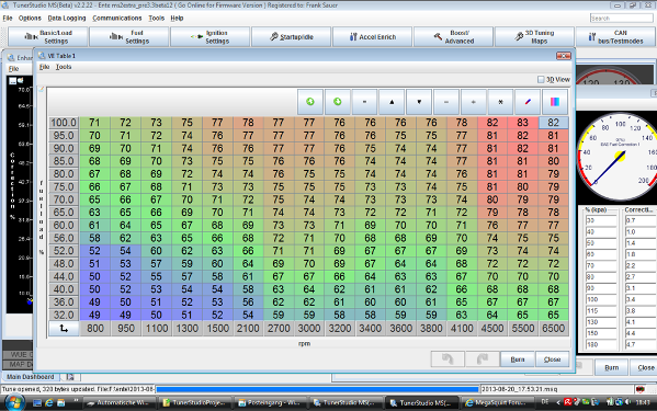

Hab es jetzt etwas runtergezogen, was optisch nicht so schön ist.
So sieht es jetzt bei mir aus. Ob es was bringt ist die andere Frage, habe es noch nicht getestet.
Was mich noch stutzig macht:
Ich habe ein Reque Fuel von 4,6ms. wenn ich aber bei 80°C starte, wo Cranking PW 100% ist, spritzt er nur 2,6ms ein. Müsste er da nicht die 100% = 4,6ms machen?
VE MAP.jpg (15.84 KiB) 7104 mal betrachtet

Die Werte bei 105kpa und 1100rpm sehen gefühlt zu hoch aus.
Hast du die rausgefahren?
Autotune und dann Feuer.
Linke Spalte zur Not sperren.
Lambda Target ist da auch in Ordnung?

Den VE Table fahre ich seit 3 Jahren. Ich werf Autotune auch alle paar Monate mal für ne 2h Fahrt an und lass den abstimmen. Aber wirklich große Veränderungen macht der nicht, das passt.
AFR Target auch.
In der 105kpa Spalte sind die Werte alle zwischen 80 und 90....zum Drehzahlende dann bei 100.

mein ve tabel hat über haupt nix mit starten zu tuen :!: :!: :!: wozu auch :?: das ve tabel ist für den laufenden motor zuständig :!:

el-hardo hat geschrieben:Den VE Table fahre ich seit 3 Jahren. Ich werf Autotune auch alle paar Monate mal für ne 2h Fahrt an und lass den abstimmen. Aber wirklich große Veränderungen macht der nicht, das passt.
AFR Target auch.
der bereich: wenig drehzahl hoher map (100kpa) ist mit autotune nur sehr schwer abzustimmen! mach das mit der hand!

Ich habe verstanden, dass dein VE Table mit dem Cranking nix zu tun hat. Er hat doch aber einen Übergang, wenn er vom Cranken ans Laufen kommt. Richtig? Das ist bei mir so zwischen 600 und 700 RPM und 80 bis 60 kPa. In dem Bereich läuft der Motor so gerade von selbst los und versucht die Leerlaufdrehzahl zu bekommen, nutzt also die VE Map. Meine Werte sind (wie gepostet) in dem Bereich schon deutlich niedriger als die benachbarte Spalte bei 1140, was ich als "Delle" bezeichne. Diese Delle ist dafür gedacht, den Übergang von den "niedrigen" Cranking Pulse Werten auf die VE Map PW Werte zu ermöglichen.
Daher meine Frage, ob diese Werte in deiner VE Map auch niedriger sind als die Spalte rechts daneben, oder nahezu gleich.
Als BSP: Wenn ich bei 21°C starte, habe ich ein Cranking Pulse von 4,67ms. Wenn er als Laufen kommt nimmt er kurz 5,74ms bei Gve 71 bei 70kPa um dann im Leerlauf nur noch 2,0ms einzuspritzen.
Dieser kleine Überschwinger ist übers gesamte Temperaturfeld zu sehen. Egal ob ich bei 21°C oder bei 80°C anlasse.
Um diesen Peak weg zu bekommen, muss ich meinen VE Table in dem Bereich noch niedriger bedaten, und zwar um grob 0,8.
Andere Möglichkeit wäre meine Cranking Pulse Werte um 1/0,8 zu erhöhen.

ich denke mal dein ve tabel ist in deinem "übergangsbereich" voll daneben?
wenn dein ve tabel ok ist sollte es im unteren drehzahl bereich ähnlich meinem aussehen! ich habe 800rpm/44kpa im leerlauf!
