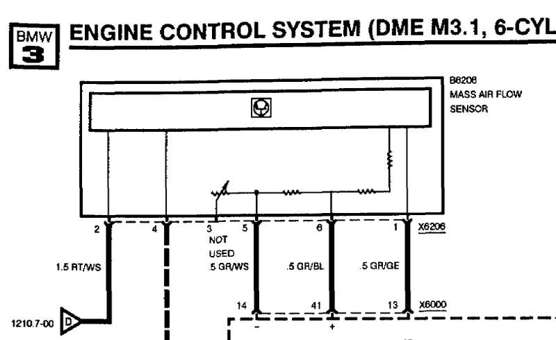

Hi Leute
Kann mir jemand helfen und mir die Pin Belegung vom MAF des E36 M50B25 geben?
Auszug aus dem Schaltplan ist angehängt. Pin 2 und 4 sind eindeutig.
Pin 1 - +5V Referenz?
Pin 2 - +12V
Pin 3 - not used
Pin 4 - Masse
Pin 5 - Signal-Minus?
Pin 6 - Signal-Plus?
Pin 2 - +12V
Pin 3 - not used
Pin 4 - Masse

der Luftmassenmesser ist an einem M50B25 ohne Vanos, richtig?
Müsste die Boschnummer 0 280 213 011 sein. Das Ding hat einen Hitzdraht-Sensor, der gelegentlich immer mal wieder "freigebrannt" werden musste und generell mit Verschmutzungsproblemem zu kämpfen hatte. Dafür gab es extra Pins am Sensor. Ich hab zwar gerade in alten Schaltplänen gewühlt, aber ein eine klare Pinbelegung hab ich nicht gefunden...
Einen ähnlichen Luftmassenmesser gab es z.B. auch im VR6.
Aufgrund der Nachteile Freibrennen/Verschmutzungsempfindlichkeit wurden die Ding nach rel. kurzer Zeit herstellerseitig durch HFM-Sensoren ("Heißfilm") ersetzt.
So auch am M50.
Ich würde mich nicht weiter mit dem alten Ding belasten, sondern die neuere 4-polige Version verbauen.
Je nachdem, was Du an Messbereich brauchst, findest Du ja auch einen 5-poligen, der den MAT Sensor gleich integriert hat.
Die im ersten Beitrag verlinkten Unterlagen oder auch das hier http://www.bosch.com.au/car_parts/en/do ... irmass.pdf sind für die Auswahl ganz ok.
Am originalen M50B25tü war dieser verbaut : Bosch 0 280 217 502

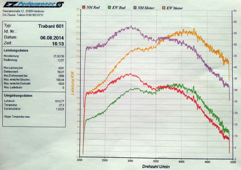

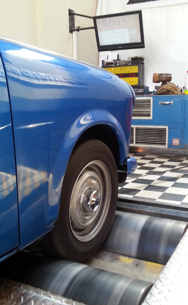

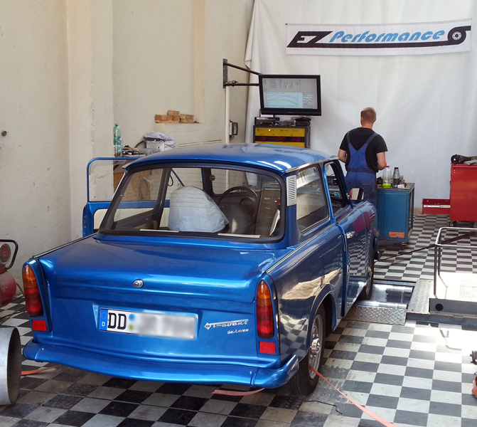

Hallo Zusammen,
Ich wollte gern eine abschließende Meldung bezüglich LMM und UMC1 machen.
Heute habe ich meinen Trabi mal auf den Leistungsprüfstand gestellt um die VE Trim Table final abzugleichen.
Mein Dank geht hierbei an Eric von EZ Performance Heidenau nahe Dresden. War eine angenehme Zusammenarbeit! Und ihm hat es scheinbar auch Spaß gemacht so viele Fotos wie er geschossen hat...
Die ganze Abstimmerei ging recht zügig von der Hand und nach ca. 2h haben wir doch tatsächlich noch 4 PS mehr Leistung finden können!
Ob es wirklich exakt 4 PS kann man schlecht sagen, dafür hätten wir wohl einen kleineren Prüfstand gebraucht... die 30 PS Maximalleistung vom Trabi sind ja bei manchen noch fast Messschwankungen...
Jedenfalls läuft der kleine jetzt schön sauber zu und die AFR Nadel zappelt doch eine ganze Ecke weniger als vorher.
Anbei noch ein seltenes Bild:
- Prüfstand1.jpg (244 KiB) 15321 mal betrachtet
- Prüfstand2.jpg (130.35 KiB) 15321 mal betrachtet
- Leistungsdiagramm-Trabant.jpg (298.12 KiB) 15321 mal betrachtet

Re: LMM (MAF) und UMC1
welche afr werte hat du jetzt eingestellt?
Trabbifreund
- Beiträge: 130
- Registriert: Di Dez 22, 2009 12:10 pm
- Wohnort: Dresden
Hallo Gravedigger,
Bei AFR 12,8 haben wir "maximale" Leistung gefunden. Alles was fetter war brachte nichts mehr. Demnach war das auch meine Zielgröße fü Vollast.
In den Bereichen wo ich nur mit dem Verkehr mitschwimme habe ich zum Spritsparen 14,7 angestrebt.
Danke nochmal für deine PN, bin aber noch nicht dazu gekommen die Jungs zu kontaktieren.
