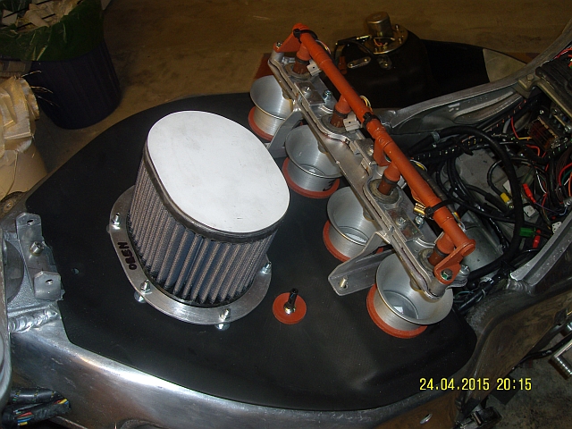

hier mal ein derzeitiger stand meines diesjährigen winterprojekts,
was hoffentlich die tage endlich beendet ist.
nähere infos folgen.
Beiträge: 1152
Re: Yamaha FZR 1000 exup mit UMC1

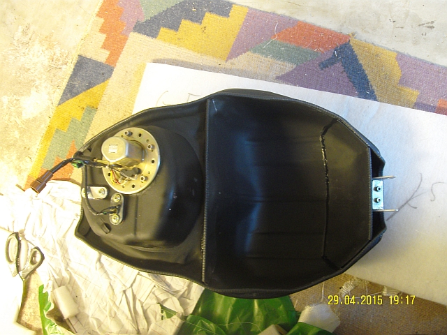

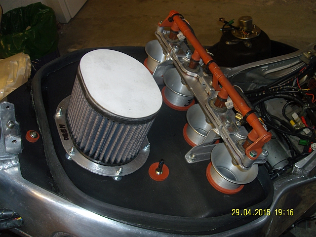

mittlerweile hat die umc schon mal spannung gehabt :D
die arbeiten an der hardware sind soweit abgeschlossen.
sieht nun so aus:
aus meiner erfahrung und später aus den logs,
bestätigte sich,daß der freie ansaugquerschnitt der originalairbox ein limitierender faktor in oberen drehzahlen wird.
der gedanke nach einer eigenen airbox schlummerte schon lange im kopf.
als ich die stagingrail für sehr kleines geld erstanden hatte,wollte ich es diesen winter dann mal angehen.
die stagingrail auf die abstände der fzr anzupassen war kein großes problem.
die passenden trichter aufzutreiben war eine kleine odysee,auf die ich besser nicht näher eingehe :x
bin aber letztendlich durch hartnäckiges suchen für angemessenes geld fündig geworden und sie passten zu 99% perfekt.
die gestaltung der halter der rail war auch etwas nervenaufreibend,erst das 5. oder 6. modell fand meine gnade.
da sämtliche teile von hand zu fuß aus alublechen entstanden,waren fehlversuche doppelt ärgerlich.
der lufi ist der originale k+n der fzr,nur etwas modifiziert.
da die plattenfilter die ich verwenden konnte keine nennenswerte vergrößerung der filterfläche ergaben,
bliebs beim vorhandenen.
bin schon mal gespannt ob ich am we mal zum fahren komme :wink:

heute mal zum vierten mal erst aufm moped gesessen
aber die fahrt hat sich gelohnt,bzw war sehr aufschlußreich.
die bereiche ab ca. 7000U/min bekommen definitiv mehr luft,da ich dort am meisten nach oben korrigieren mußte.
auch der messpunkt des barosensors stellt sich als ungeeignet herraus.
in der airbox zu messen,bringt ab ner gewissen drehzahl/dk-öffnung bedingt durch die luftgeschwindigkeit,turbulenzen bei der messung.
ich werd mal den messpunkt außerhalb der airbox legen.
zusätzlich habe ich den baro der gixxer gegen einen mpx4250 getauscht.
das teil hat entweder eine krumme kurve oder es ist mehr ein schatzeisen.
mittlerweile läuft sie sehr gut,
ein klein wenig feinarbeit noch an der accel und der ve2table ist noch nötig.
nächste woche gehts erst mal in den schwarzwald kurven wedeln
und die barocorr mal testen :)
danach gehe ich die stagingsache mal in ruhe wieder an.
die airbox und die trichter waren wieder ein spürbarer schritt nach vorne :wink:
und schon ne angemessene belohnung für die stunden im keller.
