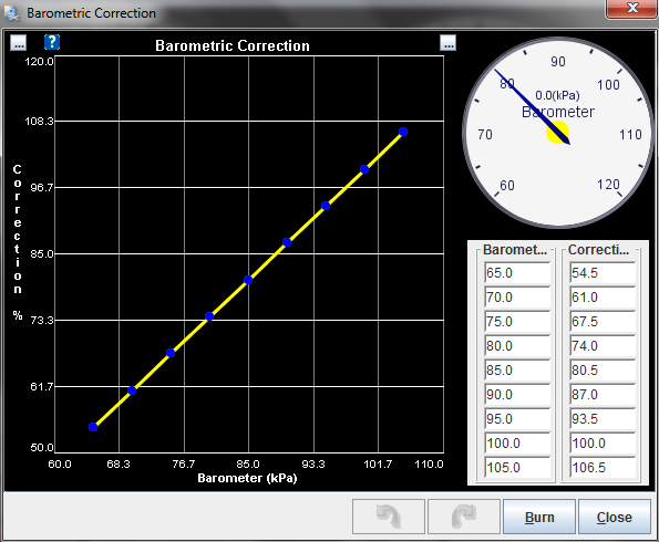

Hier mal die aktuellen Werte.

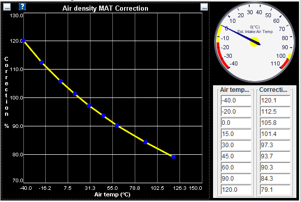

Die Temperatur-Korrektur stammt aus Holland von Frits Overmars, die Baro-Werte sind Hand-getuned, so dass die prozentualen Änderungen der PW so sind wie sie sein sollen ...

Für's Protokoll: Die o.g. Werte laufen jetzt prima!
War heute mal am Torfhaus (800 m) zum testen und kein Gesprotzel oder versoffene Kerzen.
Also Leute: Wer Probleme bei Luftdruck hat, der sollte mal am Stim testen, was die MS WIRKLICH aus der Korrektur-Tabelle macht und ggf. mit physikalisch unsinnigen Werten den physikalisch richtigen Output erzeugen.
Ciao
