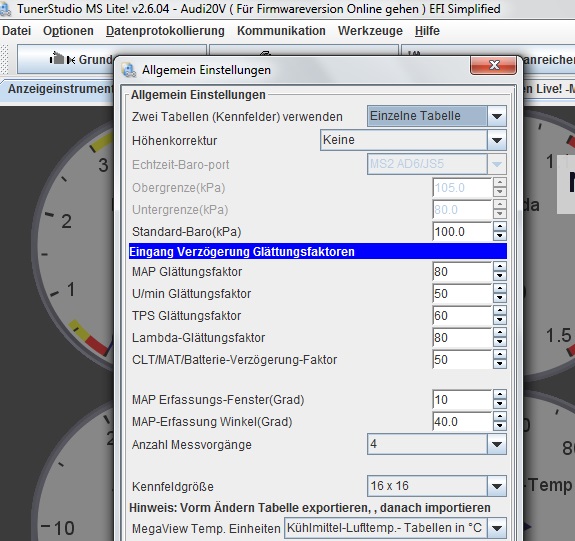

was mich noch wundert,bei deiner msq finde ich den menupunkt "Map Sample Settings" nirgends ?
Coupe Andy
Beiträge: 85
Registriert: Mo Jul 14, 2014 10:18 am
Wohnort: Sonnen
Re: Probleme mit EDK
Beitrag von Coupe Andy »
chapy hat geschrieben:was mich noch wundert,bei deiner msq finde ich den menupunkt "Map Sample Settings" nirgends ?
den suche ich selber schon Fieberhaft :lol:
die einzigen Optionen sind die im angehängten Bild, finde da allerdings keine Erklärung dazu, ausser das die "Anzahl der Messvorgänge" bei 2takt oder Motoren mit mehr als 2zylinder auf 1 gestellt werden soll. Kennt sich jemand mit MAP Winkel und Fenster aus?
Audi Coupe 2,5 20V Sauger mit MS3
Beiträge: 1151
in firmware 3.3.1 ist sie auf vorhanden.
bei mir steht sie auf "average" hab mich damit aber nicht sonderlich beschäftigt,
da es gut funktioniert.
