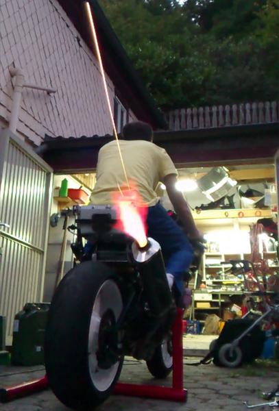

ja und so sieht dann beispielsweise die Launch Control aus :mrgreen:
War halbe Nenndrehzahl und nur 12% TPS.
