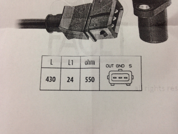

Laut diesem bild hab ich verkabelt, man sieht's ja out, gnd und Schirm, müsste also passen
Aber bekomme kein Signal, habe auch schon Signal mit Masse getauscht auch kein Signal.
- image.jpeg (312.06 KiB) 8150 mal betrachtet

Die 1.4 hat die gleiche Drehzahlerfassung drauf wie eine UMC1.arigrm hat geschrieben:Hallo Torti,
bin auch Saarländer SLS ich hoffe kann dir helfen.Ich hatte auch von KDFI ein STG V.1.3 nicht 1.4 da waren Potis die man für ein Drehzahlsignal einstellen musste.Ich hatte andere Probleme und habe jetzt ein STG UMC1( von No- Limits mit sehr gutem Service) ohne Potis und ein gutes Drehzahlsignal mit VR Sensor Triggerrad 60-2 mein VR Sensor hat PIN 1. VR- PIN 2. VR+ Signal
PIN 3. Schirm Masse an Karosse weit ab von Zündspule,Zündkabel und Kerzen sauber verbunden.
Ich habe außerdem noch eine Manual von der KDFI V 1.3 R89![]()
wünsche viel Erfolg arigrm
Und mit dem 1.3 Manual ist ihm auch ganz und gar nicht geholfen.
Wenn du dich schon besser aus kennst schau bei ihm vorbei.
Das wäre sicherlich am besten.
Ich vermute immer noch das was am Anschluss des Sensors an das Steuergerät nicht passt.
Passen den die ganzen anderen Sensor Signale?
TPS,CLT,MAT,MAP,BATT?
Hast du alles soweit kalibriert?

Hallo Torti,
habe mir gerade das Bild vom Stecker Senor angesehen der Schirm ist bei meinem gleich angeschlossen aber die anderen beiden sind bei mir gerade umgekehrt
also so VR+ in der mitte VR- links, auf dem Stecker sind bei mir Zahlen angegeben 1. für VR- ,2. für VR+,3.für Schirm so ist meine UMC1 angeschlossen.
LG arigrm

Re: Fragen zu KDFI 1.4
Auch wenn die 2 Pins vertauschte wären müsste man was im Tigger logger sehen.
Aber bei mir passiert nichts...
Habe aber auch schon beide getauscht, ohne Erfolg.
