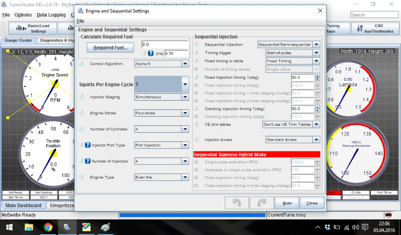

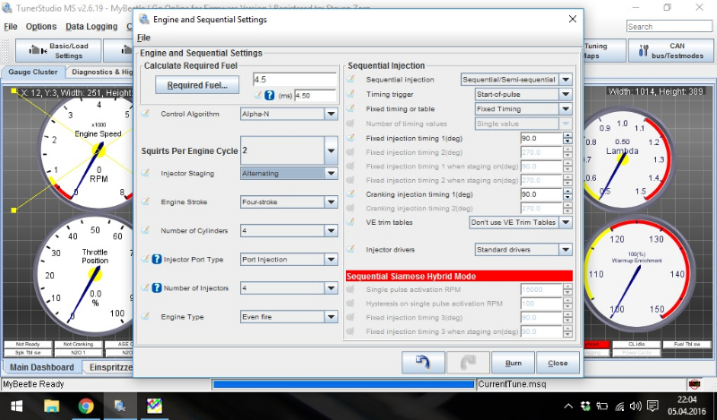

Hi, ich würde gerne diesen etwas älteren Thread nochmal rauskramen.
Du Schreibst das Semi-Sequentiell (4 Zylinder) 2 Squirts und Simultaneous ist. Simultaneous bedeutet doch aber das ALLE einspritzdüsen (Treiber) gleichzeitig arbeiten. Sprich für die beschriebenen Settings 4 Einspritzdüsen spritzen 2 mal pro cycle ein. Kurz die Frage, was ist ein Cycle? Bei der Beschreibung zum ASE wird 720° als ein Cycle angenommen. Und bei einem Viertakter ist ein Zyklus ja auf 720° festgelegt.
Ich habe gedacht Semi Sequentiell eingestellt zu haben mit 2 Squirts alternating. Meiner Meinung nach bedeutet das Jeder düsentreiber (in meinem Fall 2 Düsen pro Treiber) spritzt pro 720° zweimal ein. Ein kleines bsp. noch, ich habe Zylinder 3+4 auf einem Düsentreiber, dann würde es je einen impuls zum passenden Zeitpunkt geben, und die andere düse Spritzt halt einfach mit.
Ich bin verwirrt und wüsste gerne mehr, das Thema interessiert mich deshalb, mein REQ Fuel rechner hat 9ms ausgerechnet. Da hatte ich im Leerlauf in der VE Tabelle Werte von 8-9. Deshalb habe ich die Tabelle auf 4,5ms runtergeschraubt um die Teilung etwas zu erhöhen. Dann kam mir die Idee das ich vielleicht die Falschen Einstellungen gewählt habe?
Steven

Re: Teillastruckeln - weiß nimmer weiter
dann stimmen deine angaben im calculator nicht.
2 umdrehungen sind 1 cycle.
bei untimed 2 squirts/alternated wird bei jeder umdrehung ABWECHSELND zwischen inj1 und inj2 gewechselt.
bei untimend 2 squirts/simulatan wird bei jeder umdrehung GLEICHZEITIG inj1 und inj2 geschaltet.
bei semisequenziell wird immer alternierend geschaltet,bloss man kann zusaetzlich ein wenig mit den zeiten spielen.
ohne stim sieht mans nicht.
2 squirts/ simultan semisequenziell,ergibt das selbe wie 4 squirts/ alternated untimed.
erst bei vollsequenziell 1squirts/ simulatan ergibt 1 squirt/cycle pro inj.anzahl (bei ms2 max. 4)
Zyklus = 720' = 2KW-Umdrehungen
Semi seq ist 2 squirts simultan und 4 squirts alternierend. Beides! Aber nur, wenn rechts im Fenster (semiseq/Seq) ausgewählt wurde.
Aber nur, mit triggerrad und fehlendem Zahn. Nicht mit z.B. "Basic trigger"
Wenn Du dann noch einen nockenwellensensor hinzu nimmst, hast Du automatisch fullseq, zumindest wenn dem entsprechend verdrahtet ist...
Vielleicht hast Du an einen Treiber Düse 3 und 4 und an den anderen die anderen Düsen gehangen? Am besten alle vier raus nehmen und einfach mal durch die Gegend spritzen lassen (starten). Dann sieht man es eindeutig.

Also, ich habe beim Käfer ja die Zündreihenfolge 1-4-3-2. Deshalb habe ich die Zylinder 1 & 3 sowie 4 & 2 (genau wie bei meinem Wasted Spark) zusammen geklemmt. Im ersten Foto hätte ich jetzt die richtige Einstellung für Semi? Bedeutet das ich die ganze Zeit Batch Fire gefahren bin?
semi sequentiell
semi sequentiell
TS General Setting_Semi 05.04.16.jpg (379.91 KiB) 9882 mal betrachtet
aktueller stand
aktueller stand
TS General Setting 05.04.16.jpg (379.59 KiB) 9882 mal betrachtet
Allerdings stehe ich etwas auf dem Schlauch im bezug auf die Ausführung. Ist meine Annahme richtig das wenn ich zwei Zylinder (eine Düse pro Zylinder) auf einen Treiber hänge das dann jeder Zylinder einmal zur richtigen zeit einen Spritzer bekommt und einmal mit der Einspritzung des anderen Zylinder?
